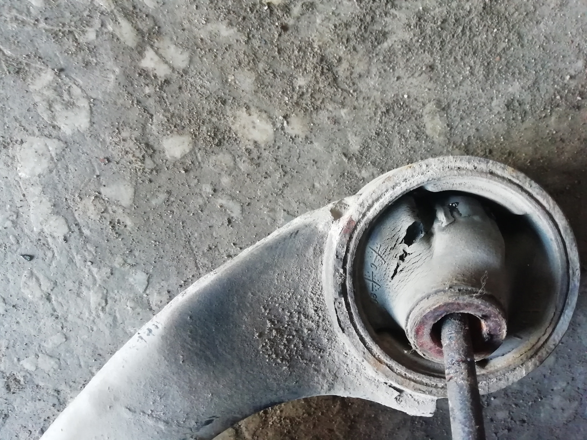

Задние саленблоки почти живые были, мелкие трещины присутствовали.

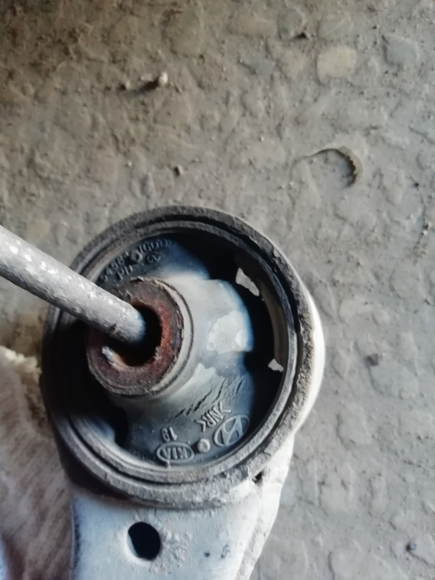

А вот с передними все намного печальнее.

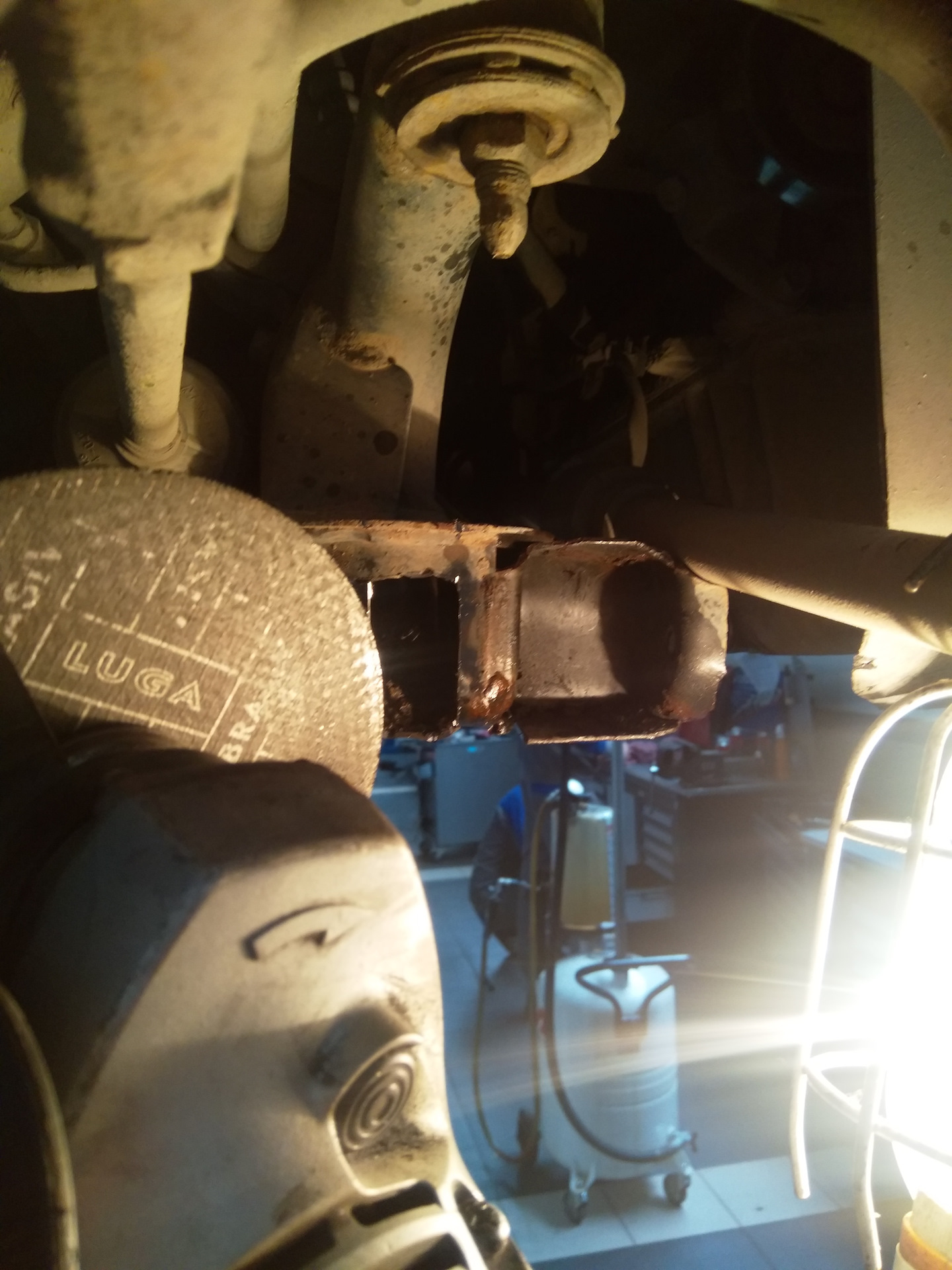

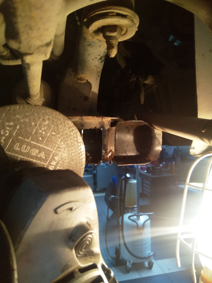

Недавно Гетз приезжал, у него продольный сайлентблок рычага с глухой гайкой. Бот естественно обламывается при попытке открутить…болгаркой пили окна в подрамнике, чтоб открутить 😂 собственно стандартно для акцентов и гетзов. Такшт Рио ещё огонь)
Вот, думаю, что в следующий раз тоже окна пилить буду, или высверливать все и новые втулки вваривать)
Если ты про рейку, то она "навылет" прикручивается)
Рейка то на вылет, а вот втулки стаба глухие. Я про них
Да, м8 с внутренней гайкой там
Alex-Calisto
Тоже пилил окно в подрамнике, ну его нах снимать ещё.

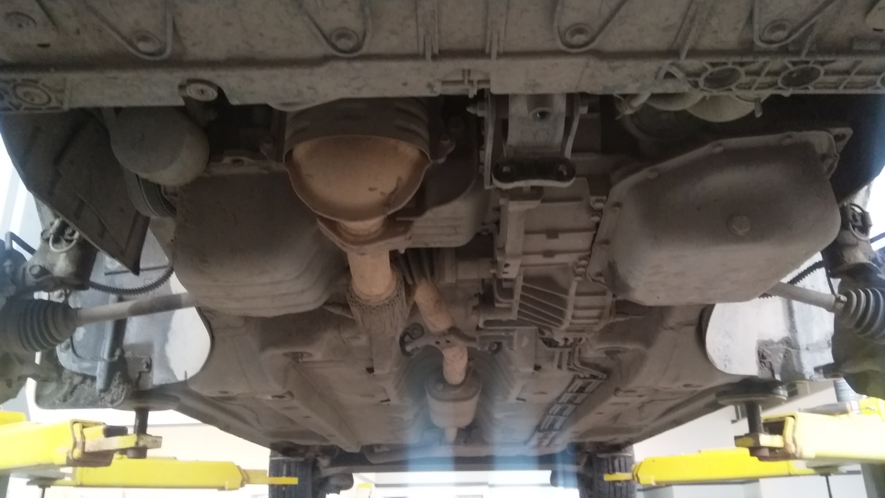

Но На гетце же нет подрамника кстати
Ага, а что ж я тогда по твоему пилил болгаркой?😂
Интересно, на моём не было подрамника 😁 g4ee мотор, 11 год
На всех есть)он бабочкой сделан, типа как на солярке
