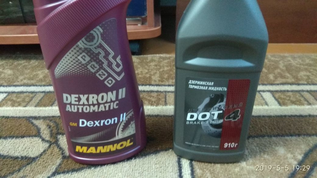

а руль стал тяжело крутиться это жижу менять надо? лет 5 ее точно не меняли. втулку и тяги я менял уже
По делу лучше менять жижу. Не так уж и сложно. Мне же посоветовали лить psf 4.
я такую уже купил
Ну по инструкции вроде и её можно.

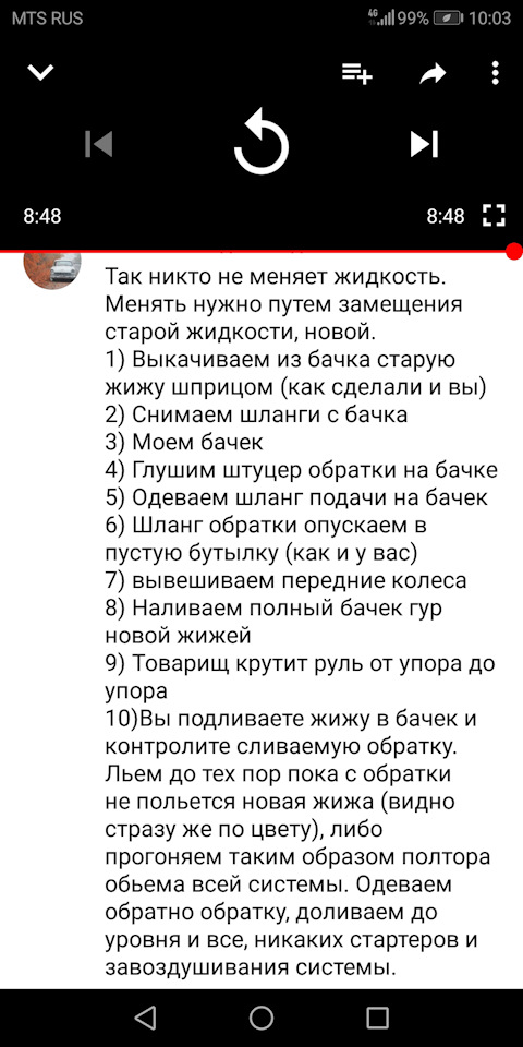

а шланг с бачка снимать надо со стороны пассажира который? для прокачки
Я прямо так прокачивал, ничего не снимал. Хотя сегодня гляну, скажу вечером точнее.
а как прокачивать прямо сливать то надо старую как то
Я старую жидкость сливал из магистрали, которая идёт от бачка к рейке. Можно открутить обе по очереди. А для полной замены жижи, (у меня же было пусто) нужно 1.5 объёма системы. Потом уже прокачка.
aleks1743
А ещё можно так:
я вот так и хочу попробывать главное шланг не перепутать какой снимать
Посмотри по шлангам, какой куда идёт.
