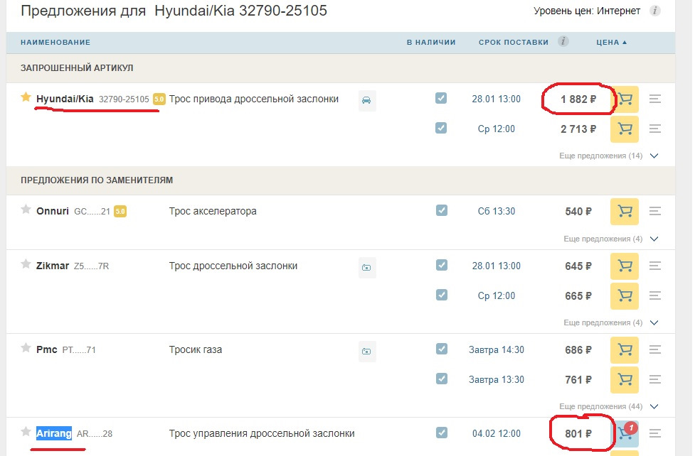

Здоров Сергей! Как Arirang (можно за 600 найти) пашет не клинит?! Педали газа нужно покупать, оригинал практически в ТРОЕ дороже, дАлбАнулись…
Привет, все хорошо. Та да, цены звиздец

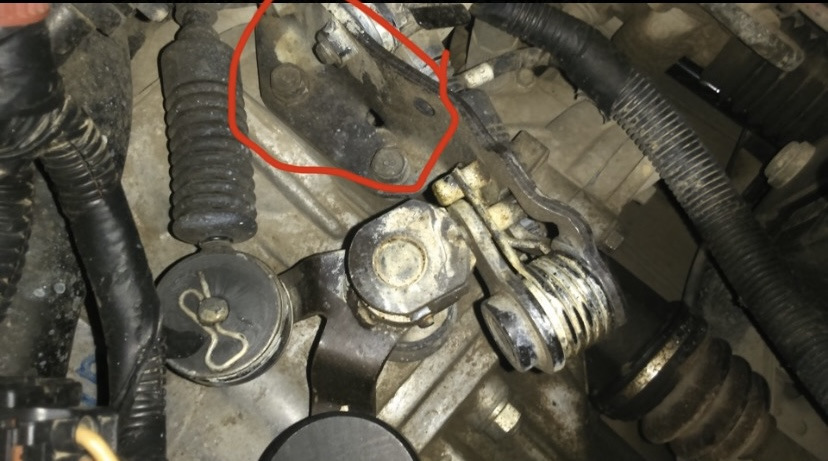

Подскажите такая проблемка. При переключение с 1 на 2 передачу, туго включается вторая, как буд то рычагу что то мешает зацеп какой то. Бывает чётко включится. Возможно ли дело в тросике выборе и включения передачи? . Хруст бывает происходит прям в районе кулисы не с кпп. В тросике дело?
Снимать смотреть, может задевает об шумку внизу, может просто надо настраивать кулису, может пластиковая штука слетела под капотом…
Об шумку не задевает смотрел, визуально под капотом у вертолёта всё норм
Пластиковая штука на месте стоит?
Где она подскажи пожалуйста

На туге с тросами есть 2 болта, они разной длины, важно не перепутать. Так же есть пластиковый бугель там же. В записи есть вме, из за нее может быть…

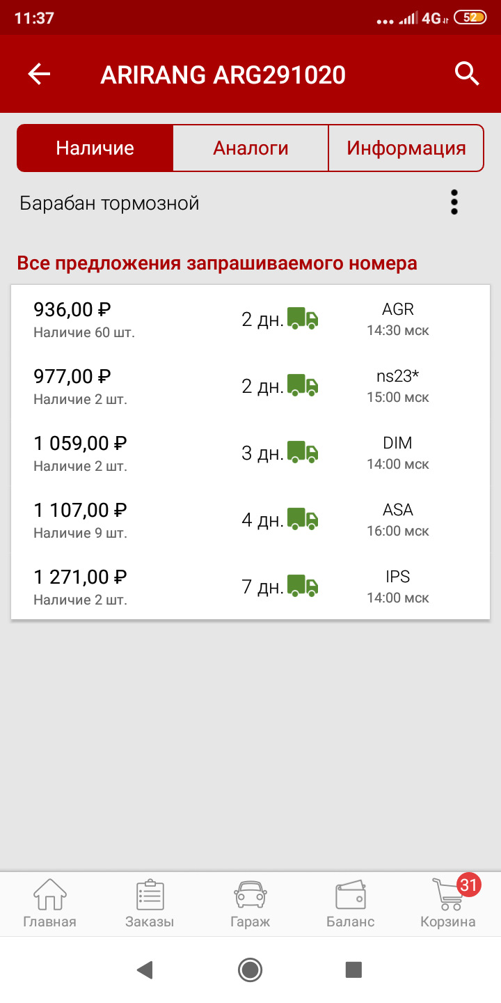

Хочу на перед АТЕ, разница с сангсинг 1500р. А ате очень хвалят, а про задание барабаны читал что то мнения расходятся. Говорят что в основном нет особой разница в задних барабанах.
АТЕ хвалят многие, но конечно дорогие они( Да, задние не так задействованы все равно, поставь те же Сангсин и не парься…
Вот и я так же думаю.хорошая фирма сангсинг?
Да, неплохая. Но поищи еще варианты.
Фенокс хвалят вроде)
Фенокс хз даже, я бы Сангсин поставил
Вот и я так же думаю, ниппартс, но разница с сангсинг не очень, предпочту сангсинг
А ещё какие варианты?
Амд, и зеккерт из предложенных всех
arxodit
Сангсинг, амд, зеккерт
Я бы выбрал из сангсин или зекерта.
А ариранг твой любимый тут тоже есть)
Да? Он сколько стоит? Тогда я бы выбрал его)
936
Думаешь ариранг лучше сангсинг?) вроде сангсинг на тормозах специализируется
