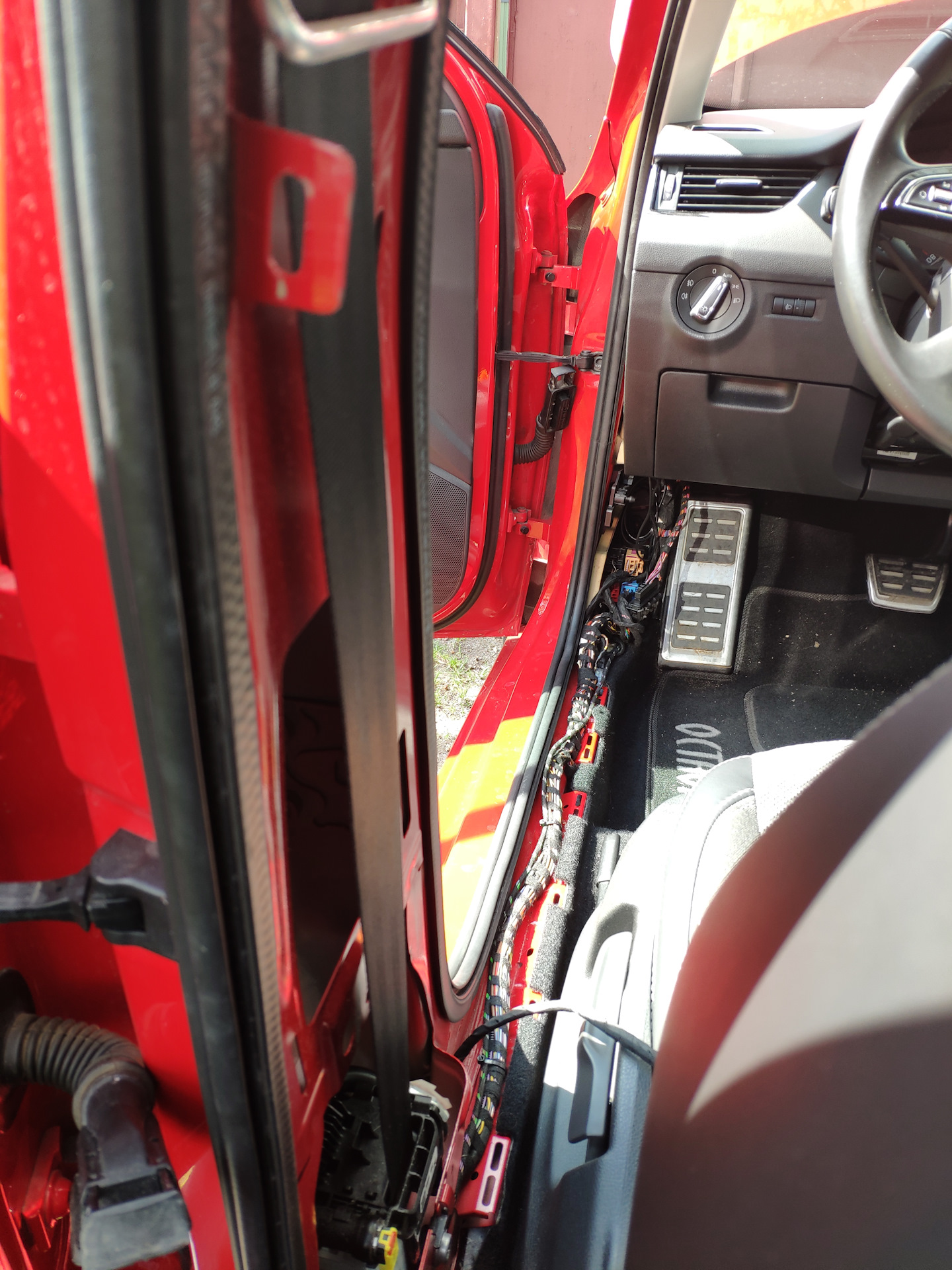

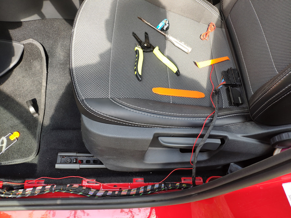

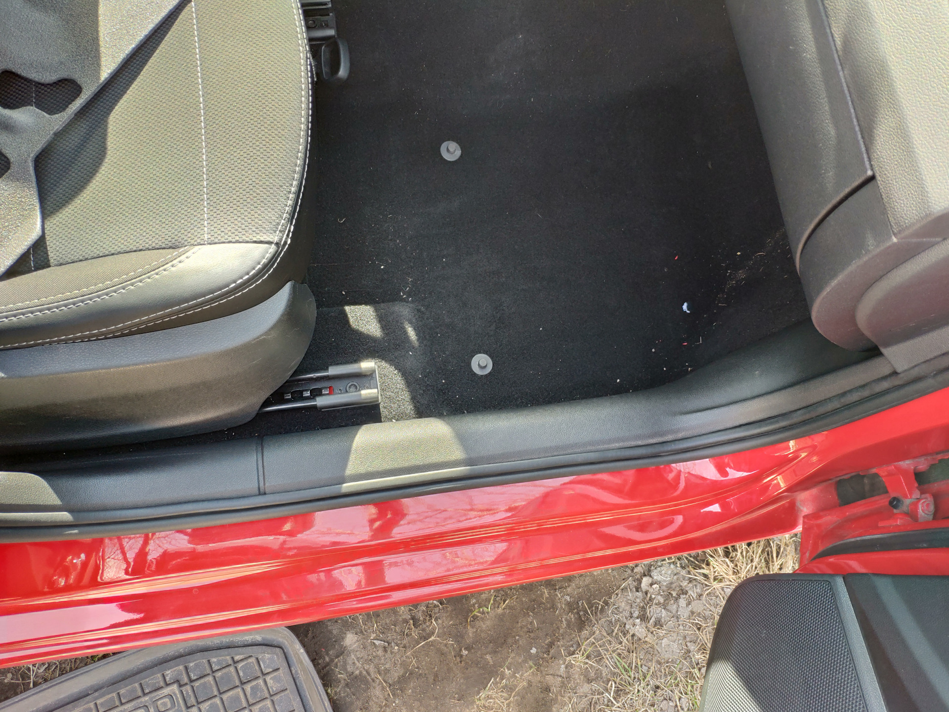

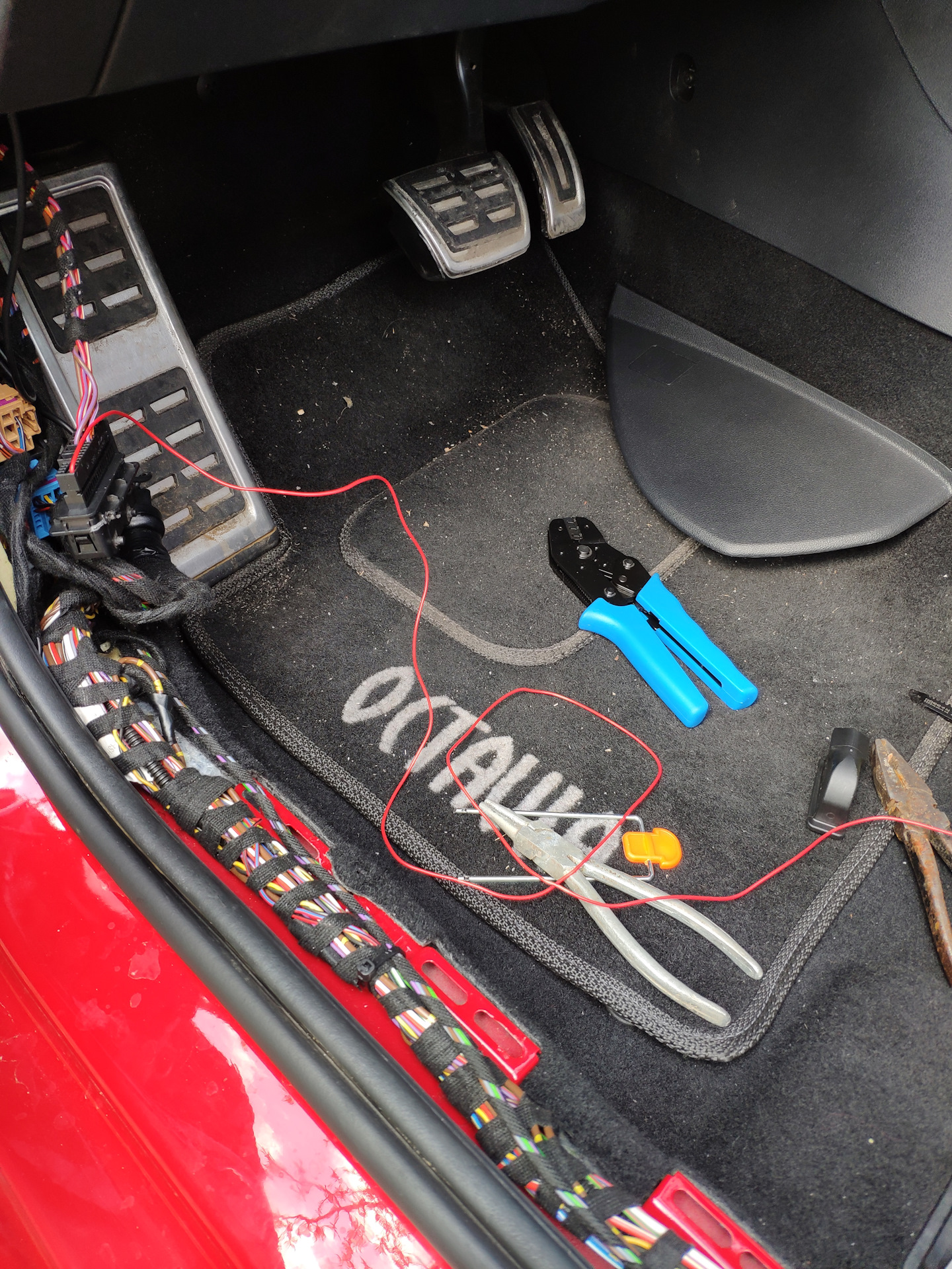

Начать решил как и в прошлый раз с пассажирской стороны. Снимаем чехол/кожух/накладка (сложно назвать это одним словом) с нижней части приборной панели, над ногами пассажира. Далее снимаю обшивку порогов (тянуть нужно на себя вверх, сидели плотно очень) и перехожу к центральной стойке.

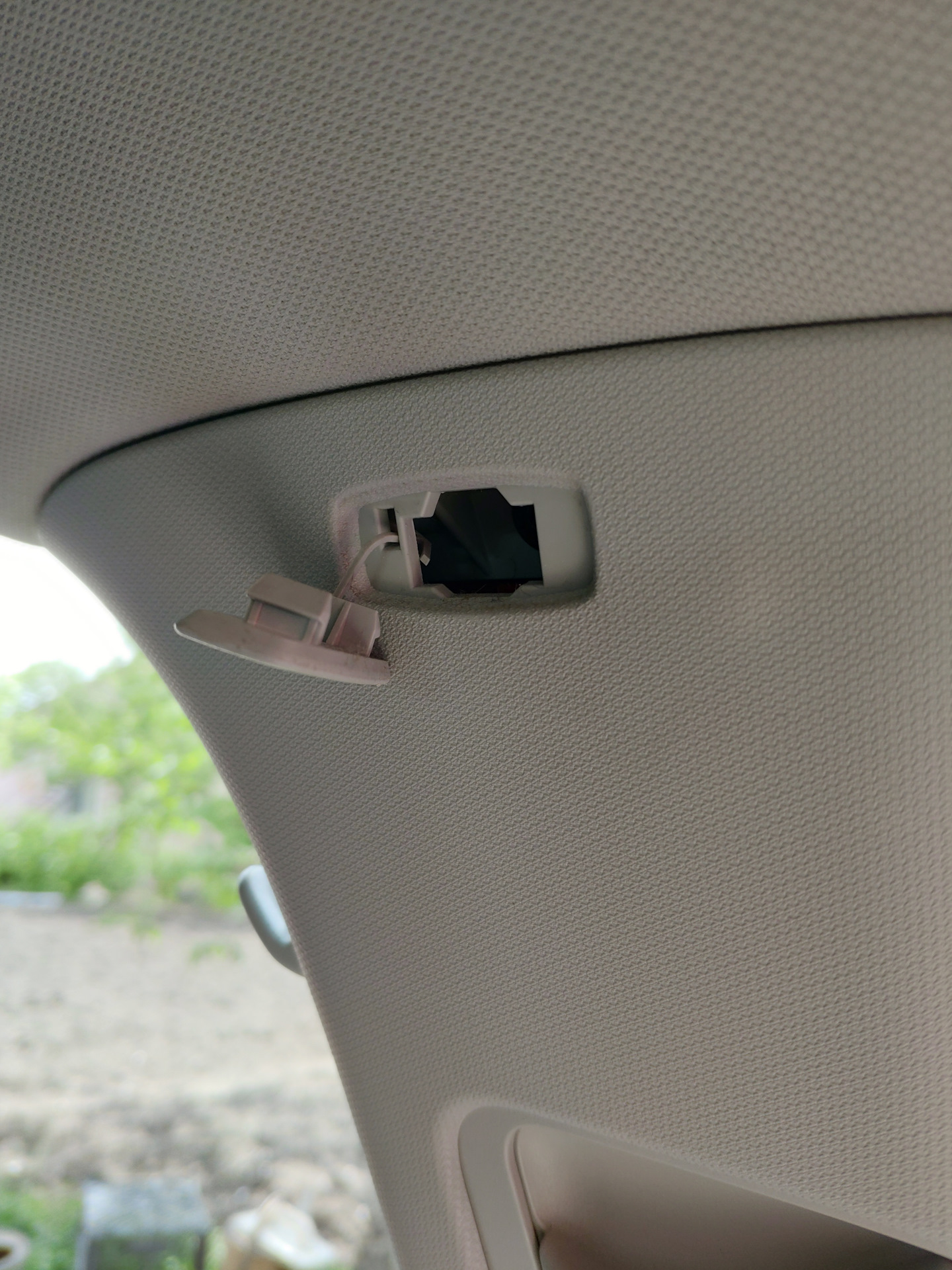

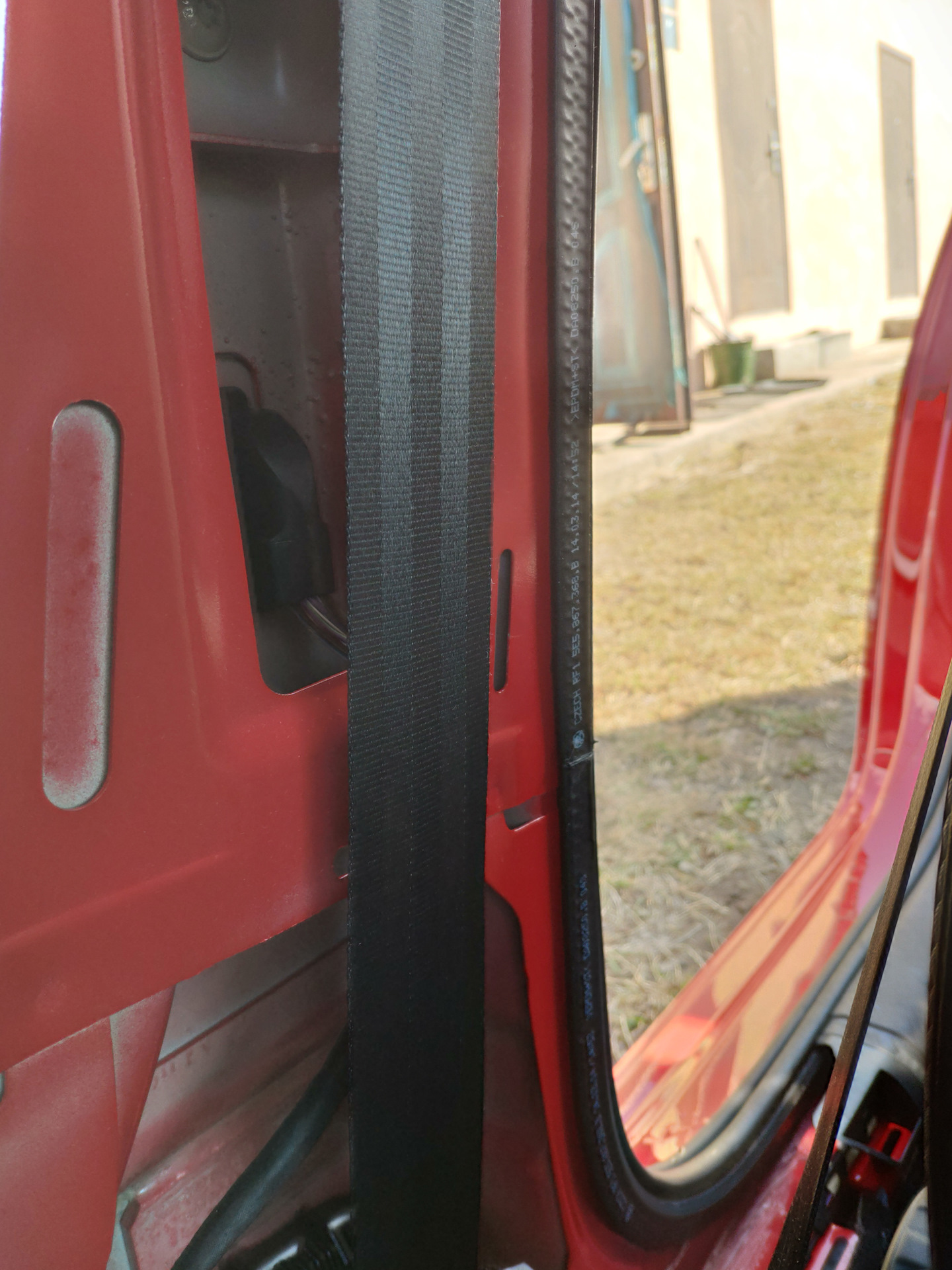

Чтобы снять обшивку центральной стойки нужно поддеть лопаткой заглушку, которая закрывает TORX болт, которым крепиться верхняя часть обшивки стойки, далее выкручиваем болт и снимаем обшивку, она держится на таких же клипсах, как и обшивка порога.

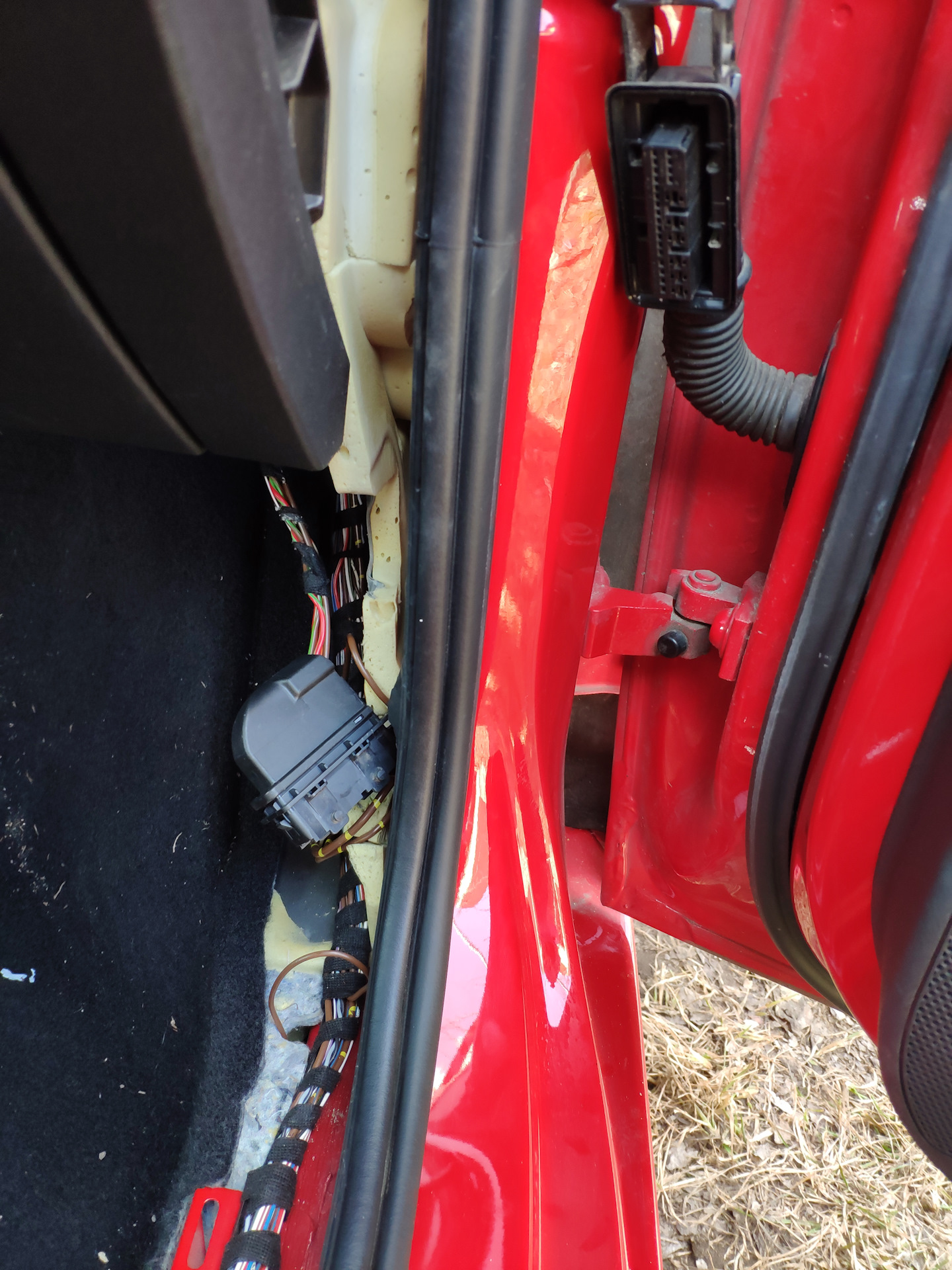

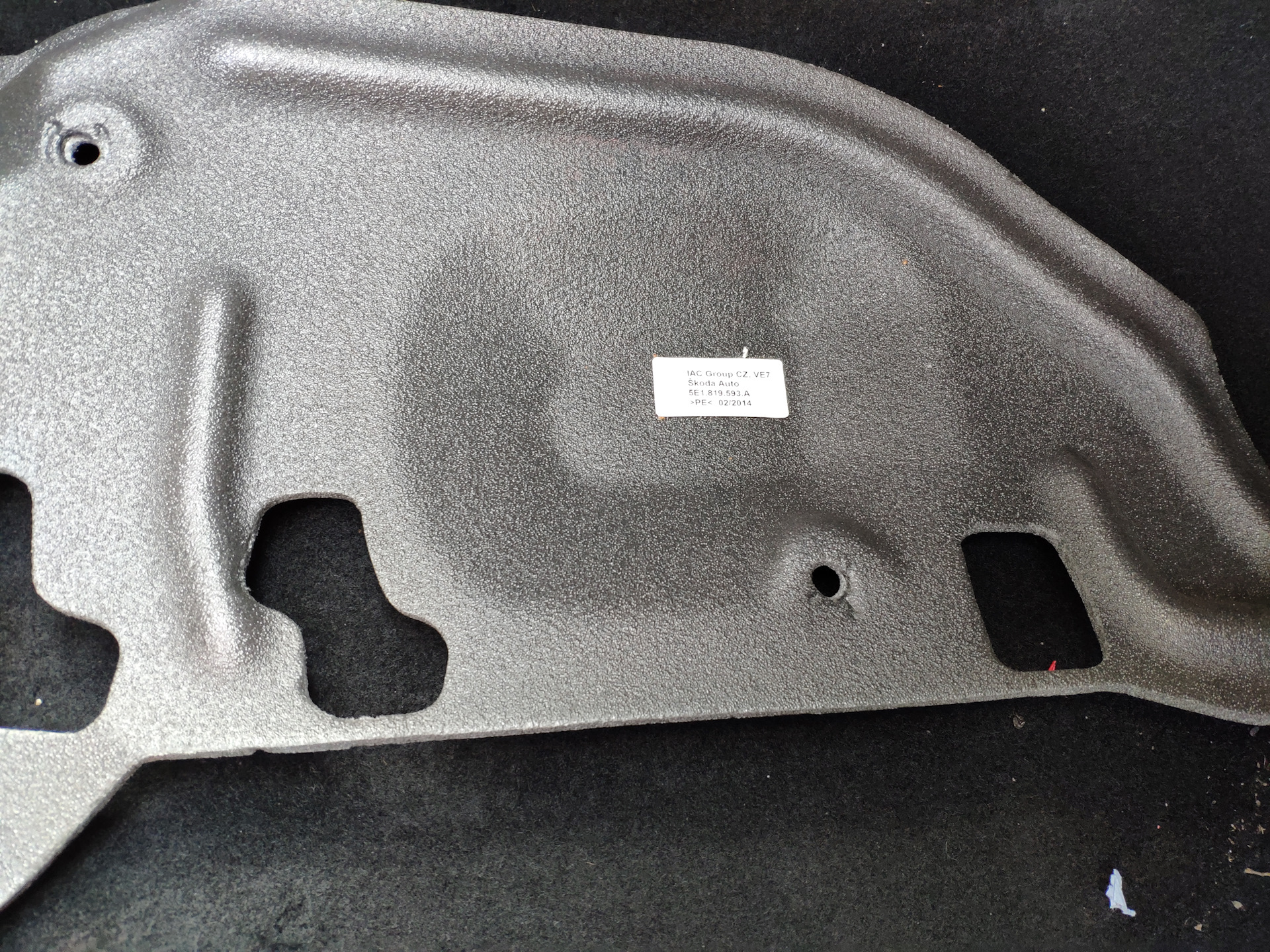

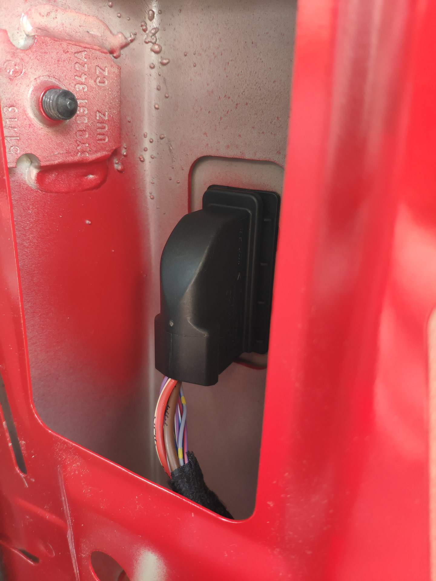

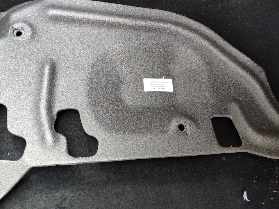

Отсоединяю разъем двери передней стойки и достаю его в салон. Достать его у меня получилось не сразу, он закрыт штатной тепло/шумо изоляцией в виде материала очень сильно похожего на поролон 🙂.
Пришлось снимать боковую накладку приборки, чтобы достать его было удобней

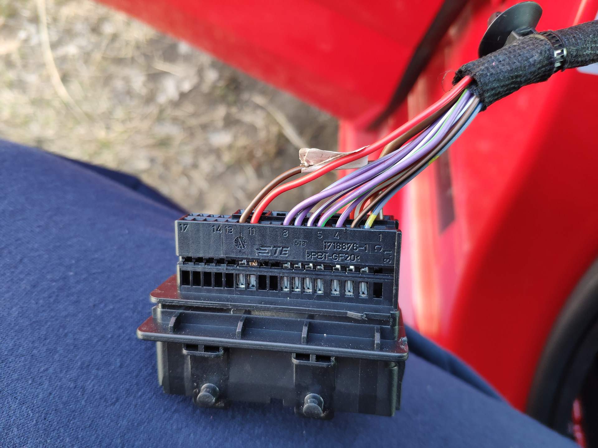

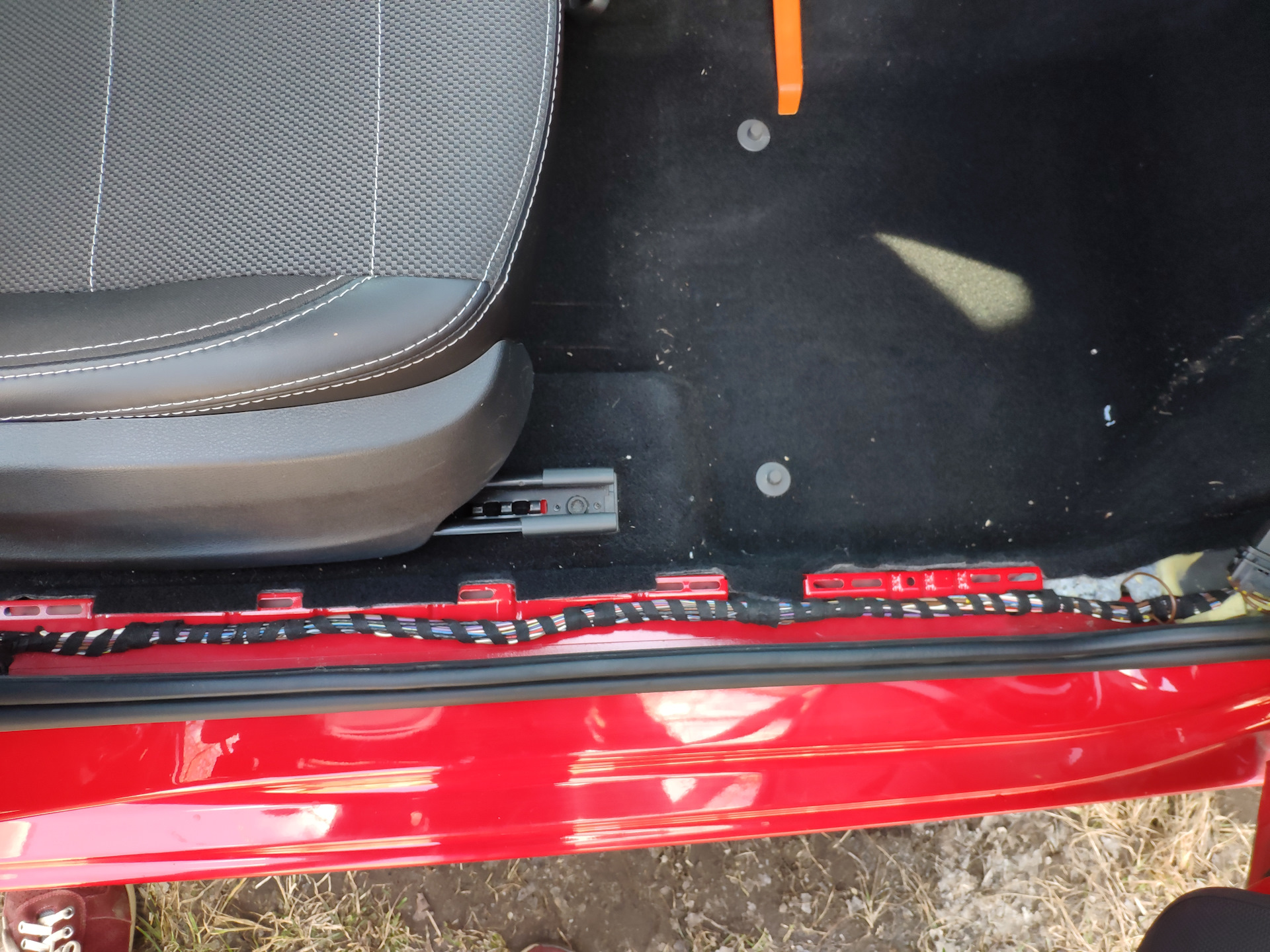

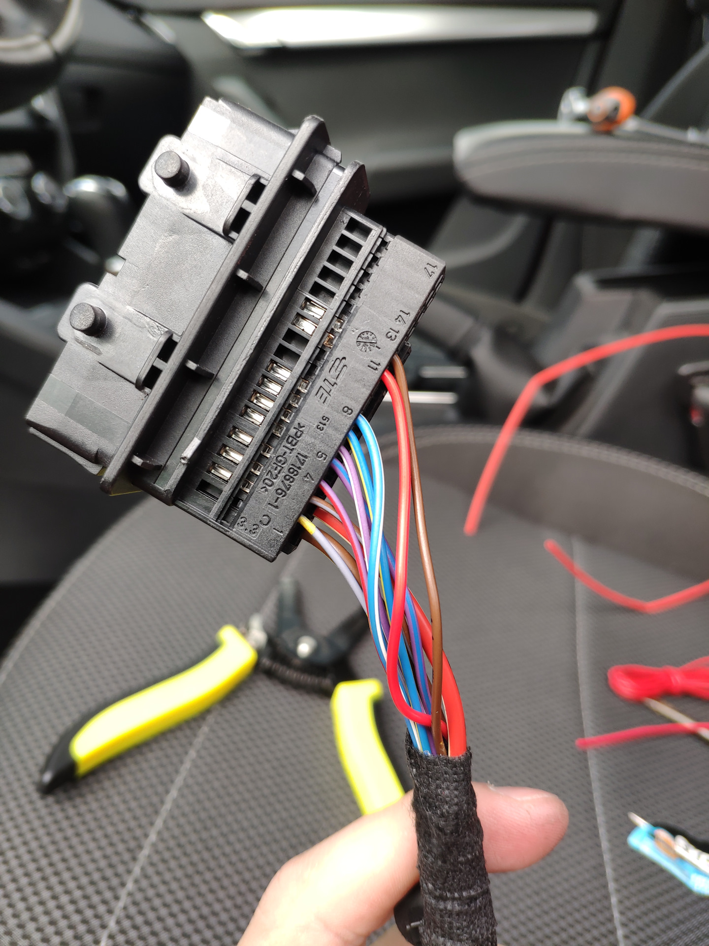

Далее я начинаю прокладывать сам провод от 17 пина передней стойки в 11 пин центральной стойки, предварительно вплетая его в жгут штатной проводки. Некоторые не заморачиваются и просто приматывают к штатной проводке изолентой или на стяжки, я же располагал временем, потому решил вплетать.

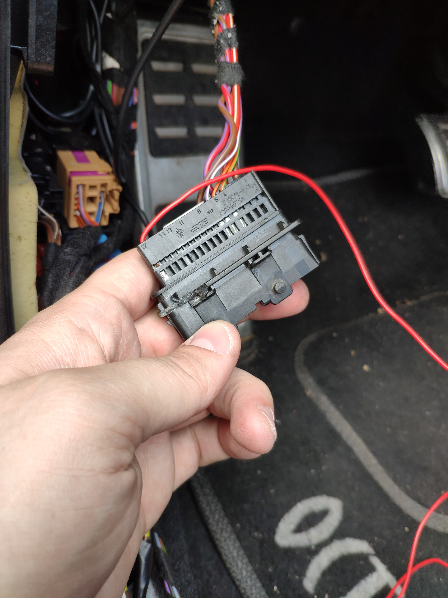

После этого разбираю разъемы дверей обеих стоек (передней и центральной), обжимаю провода пинами 125 275 121 35 и вставляю обжатые провода в разъемы.
Собираю назад разъемы дверей, вставляю их на свои места и ставлю назад обшивку салона.

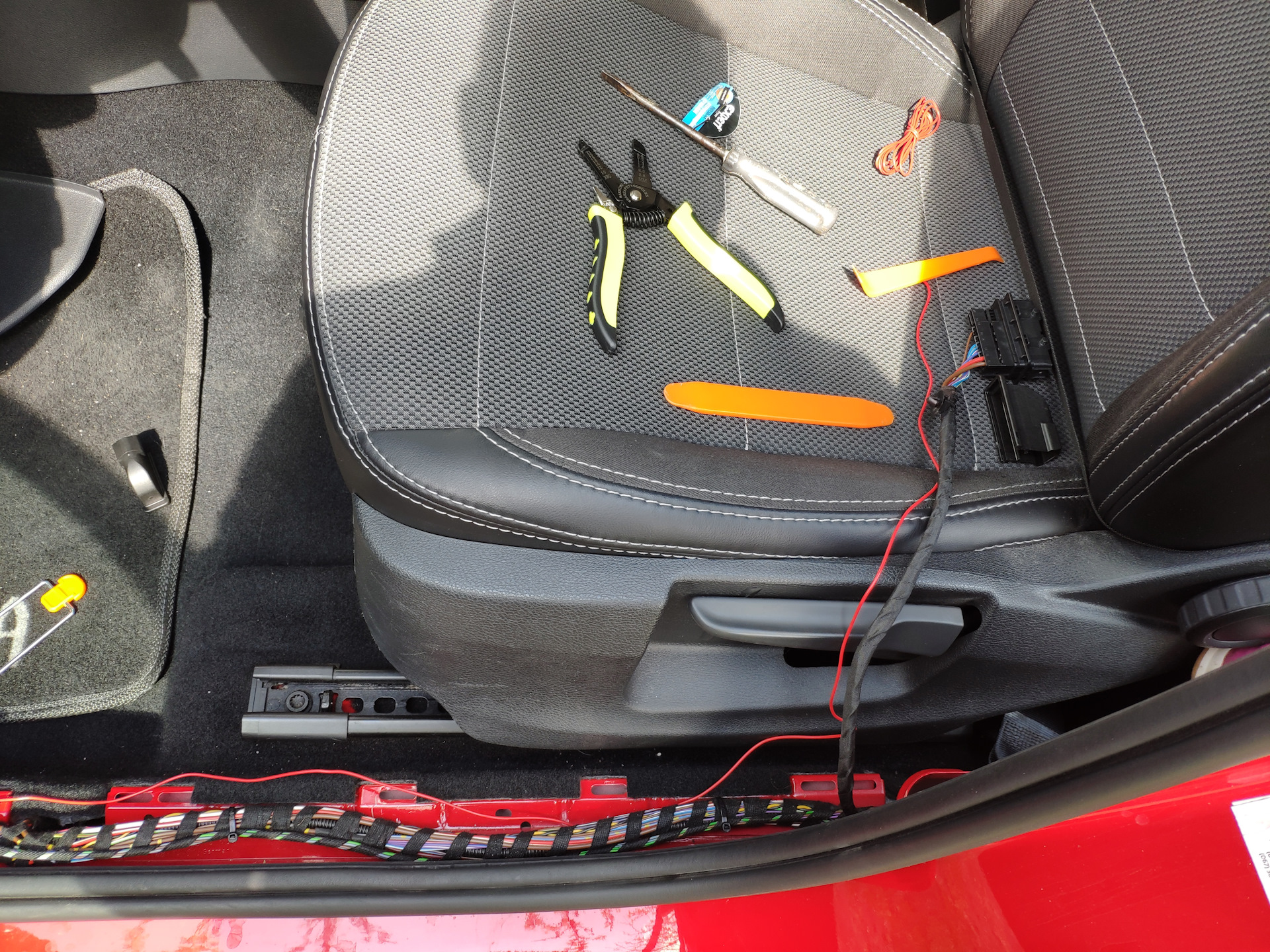

Перехожу на водительскую сторону, тут все "почти" так само, за одним исключением. Чтобы снять обшивку возле левой ноги, нужно снять ручку открывания капота. Снимается она очень легко, сбоку (который ближе к капоту) вынимаем стопорную скобу у ручки открывания капота (после снятия она у меня упала вовнутрь обшивки 🙂), далее под ручкой откручиваем пластиковый шуруп обычной плоской отверткой и снимаем накладку с порога.
Процесс прокладки провода и обжатие пинов с водительской стороны.
