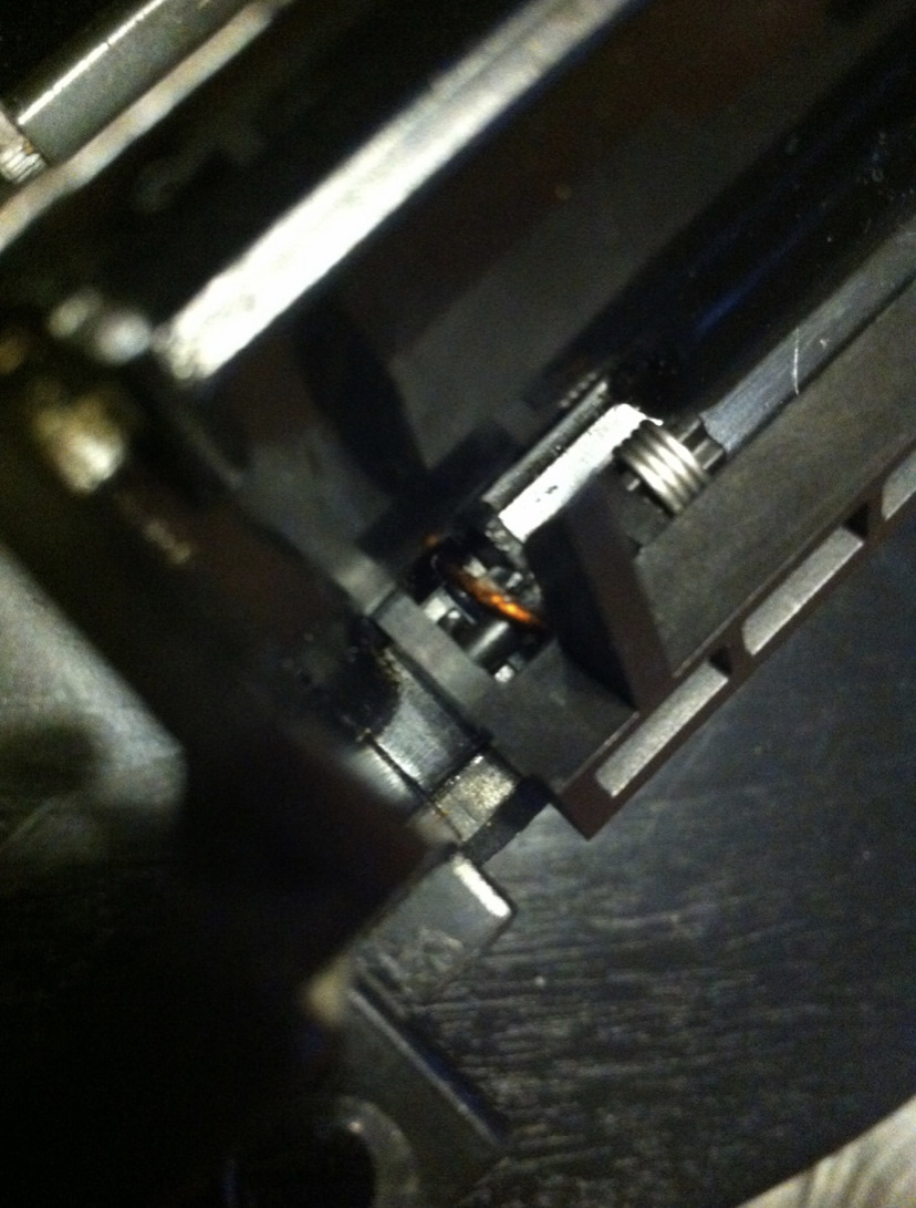

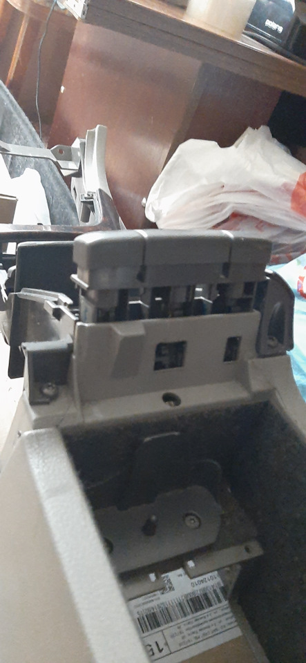

autodoc.ru — 12500p, 77volvo.ru — 13310p, но рекордсменом пристально следящим за курсом валют стал exist — 21380p! Естественно платить такие деньги не очень хотелось, уточню даже совсем не хотелось. Разобрав центральную панель достав подстаканник увидел обломанное крепление удержания механизма открывания подстаканника.
Немного "поколхозив", закрепил механизм медной петлей в пазах.

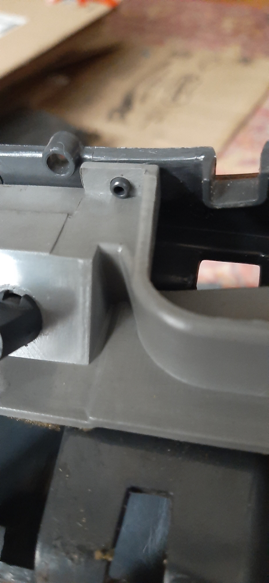

Так же очень раздражал сильный удар при открывании, пару сантиметров самоклеющегося уплотнителя и крышка стала открываться гораздо тише.
Собрал все в обратной последовательности. И вот долгожданный результат.

Единствиное что ты написал, , , , устранил какойто проволкой приколхозив
Да у меня механизм с проволочкой был не зафиксирован, из-за этого при нажатии он смещался и не открывал подстаканник, микролифт должен быть, но у меня он был сломан, вернее отсутствовала ответная шестерня
