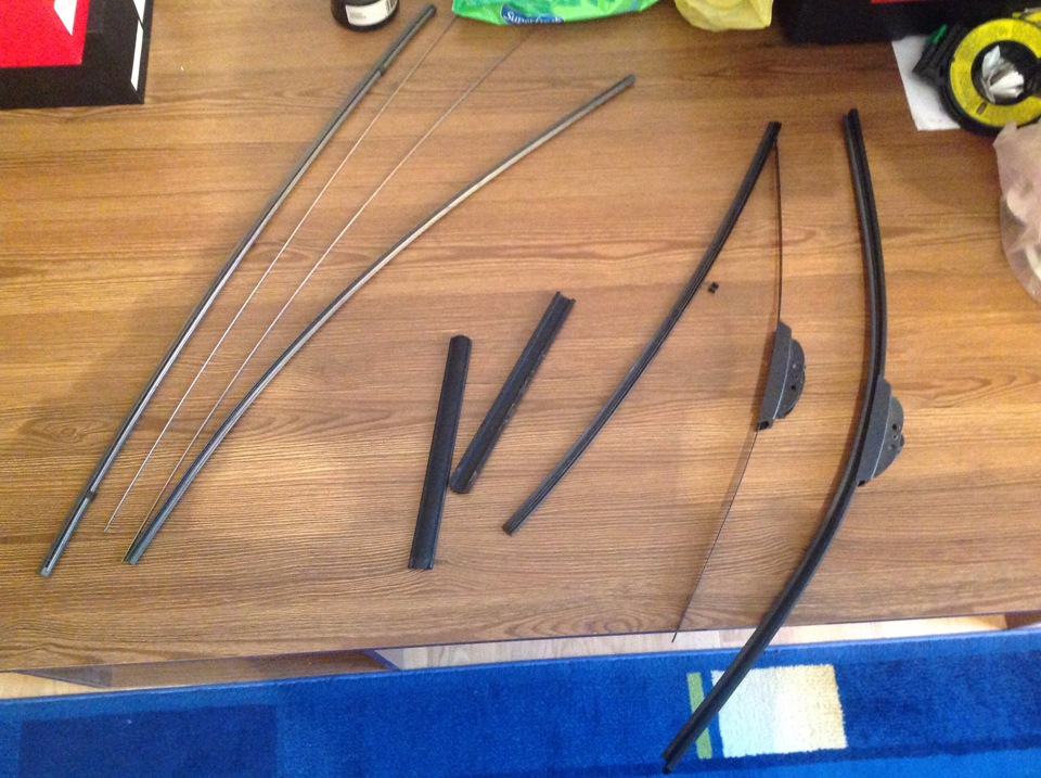

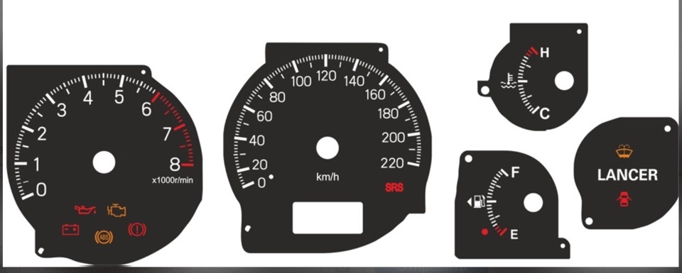

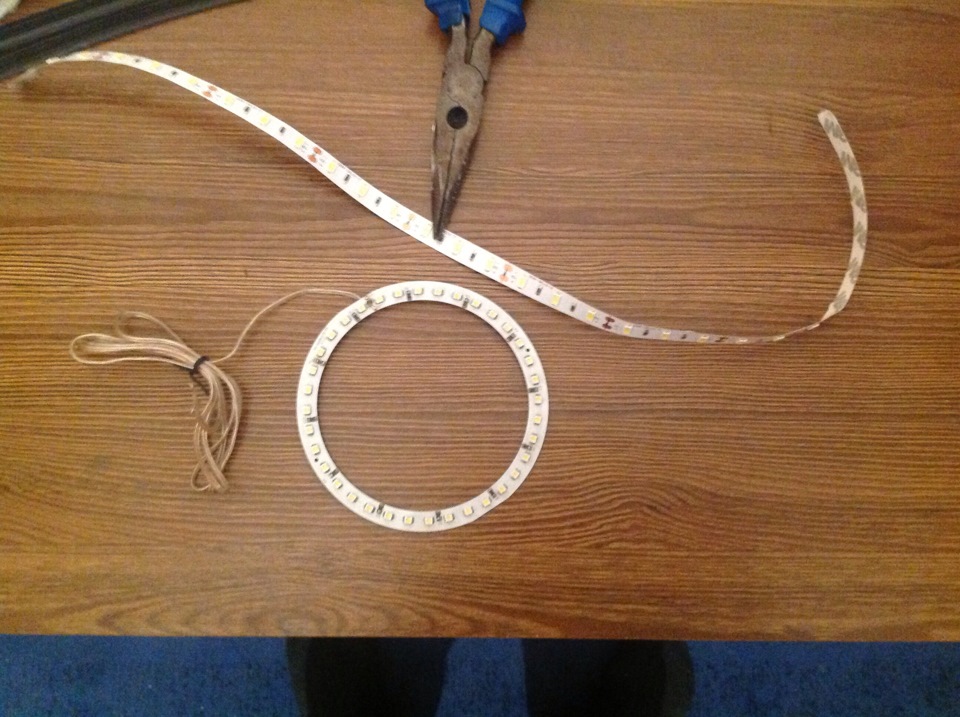

Сегодня пользуясь случаем и хорошей погодой поехал как всегда на авто рынок прикупил резинки для дворников, диодную ленту и кольцо диодное все это кроме дворников подготовка к переделке приборки для лансика таже заказал у TransAvtoDials карты для приборки

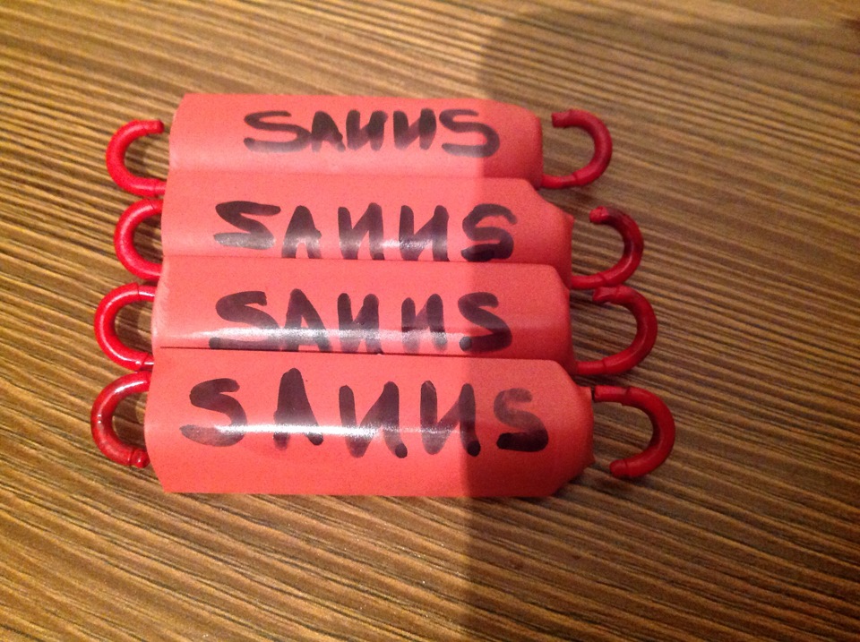

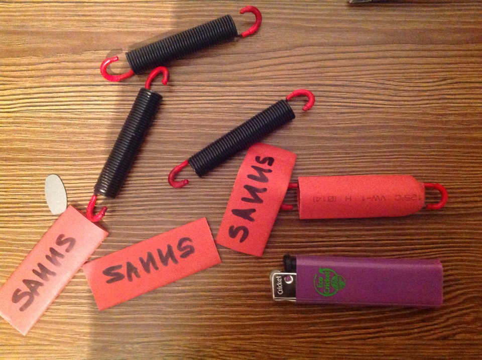

И еще меня сильно бесил скрип при открытии багажника сделал как и все но с небольшой доработкой чтоб не пылились и не терлись )))
Ну и сами дворники когда мне сказали за комплект 650 тех которых я хотел я немножко раз хотел но вспомнил что можно немного извратится и просто поменять резинки и эфект тоже ))))

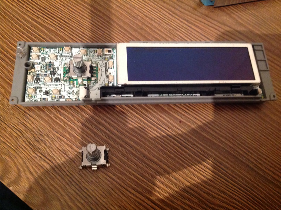

Пришлось еще инкодер на магнитоле сделать так как он проскакивал дело очень с виду не сложное но это не так его очень тяжело выпаливать …

Можно огласить стоимость вставок?
Или в приборку карты?
В приборку
140
посмотрел бы фото карт на месте!
Это будет но чуть попозже )))
буду ждать, во что они обошлись кстати?
А кольцо то зачем?
Чтоб не паять из прямой ленты полукруг а разрезать кольцо и по контуру который надо подсветить приклеить !)))
А ты куда его клеить собрался?
Под тахометер и спидометре…
А про пружинки напиши по подробнее что за доработка пожалуйста?)) и где такие взял?
Да тут все просто пружинка от классики для того чтоб багажник сам открывался я как и многие усадил на крючки термоусадку но взял еще и поместил их так сказать в пыльничек( таже термоусадка но только большего диаметра )
