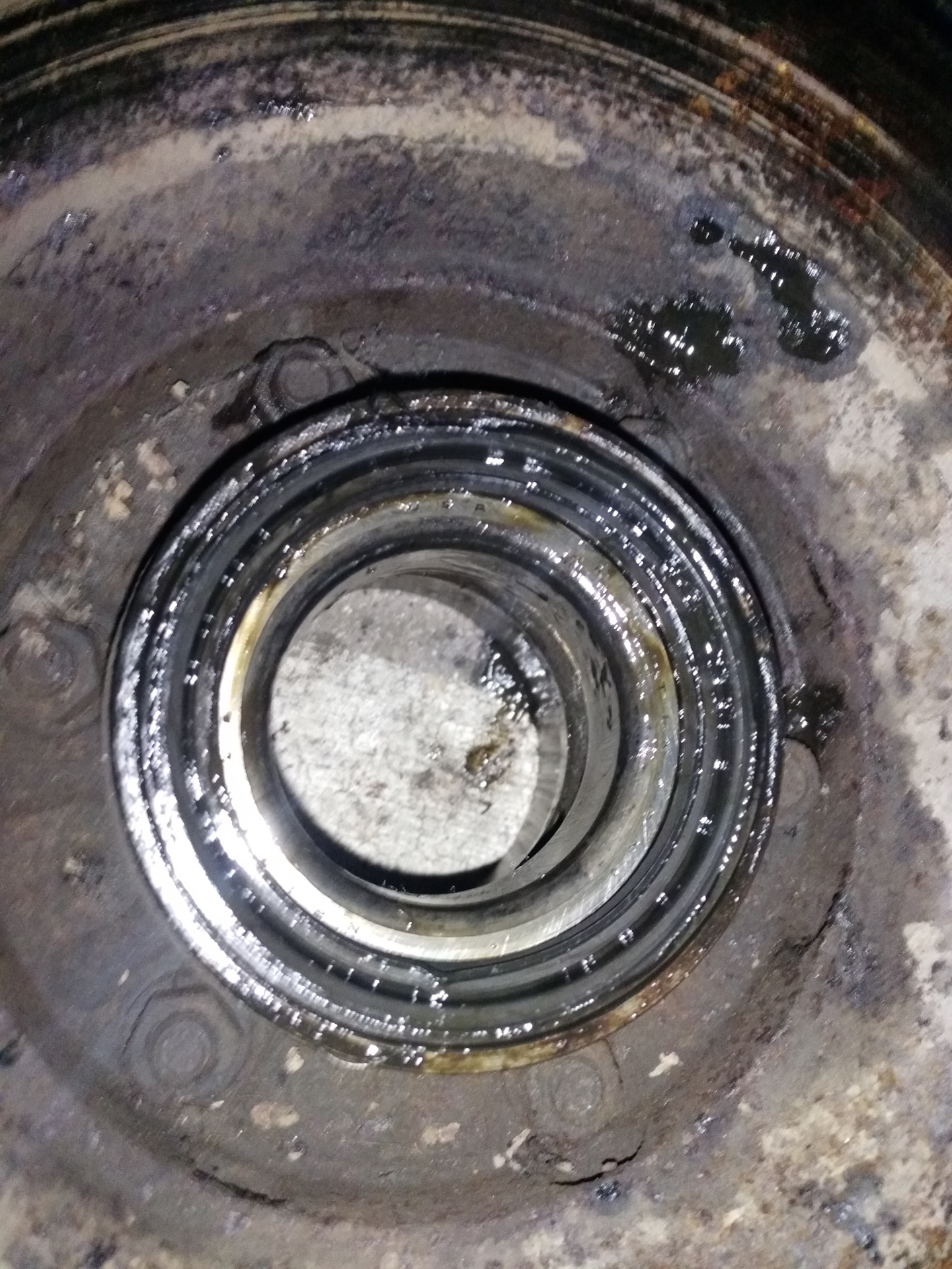

Выбил обоймы обоих подшипников, ни каких сложностей не возникло. Использовал кусок прутка диаметром 8 мм, один конец его был заточен под конус, основание сделал тупым. Следующим этапом установил внутренний подшипник (естественно используется смазка), запрессовывал обойму подшипника аккуратно, равномерно. Нанёс смазку на обойму, установил подшипник, снова нанёс смазку и аккуратно вбил сальник. Перевернул ступицу, нанёс смазку внутрь ступицы, запрессовывал обойму подшипника аккуратно, равномерно. Смазка наносится аналогично, как с предыдущим подшипником. Нанёс смазку на ось поворотного кулака и одел ступицу на её законное место. Далее, затягиваю контргайку, сначала с моментом 127-196 Нм, потом откручиваем до 0 Нм и опять затягиваем с моментом 25 Нм и опять откручиваем на 30 градусов назад. Использовал стрелочный динамометрический ключ, ранее пользовался ключом с отщёлкиванием (не стрелочный), но увы, грусть и печаль, он перестал работать. Закручиваю 2 болта стопорной шайбы. Иногда отверстия резьбы контргайки могут не совпасть с отверстиями стопорной шайбы и тогда (как указано в книге) можно затянуть контргайку, но не более чем на 20 градусов. Необходимо отрегулировать осевой зазор, рукой толкаю полуось до упора в ступицу, зазор между стопорным кольцом полуоси и фланцем привода колеса должен быть от 0,4 до 0,7 мм. Если зазор больше, то регулируем данный зазор регулировочными шайбами. Устанавливать хабы я не стал, так как, честно говоря, я ими не пользовался. А, один раз, хаб меня подвёл, покорял я водное препятствие и машин застрял, причём так легко, что очень огорчило и опечалило меня. Сапогов болотных не было, выбирался на сушу по моим силовым порогам и с помощью калитки запасного колеса. Далее, звонок другу и 40 мигнут созерцания лесной природы. И вот, машин на суше, думаю, но как же так, препятствие то водное не очень сложное было и взгляд упал на хаб, злодейский хаб был в выключенном состоянии, вот так! Возвращаюсь к теме и продолжаю сборку, нанёс герметик и закрутил на болты крышку, всё!

Так и у меня стоял. при разборке, а поставил как вы. Вот голову и ломаю, правильно? На иголчатом, на приводе, тоже так стоит, наизнанку. А лезть снова не хочется, да и как осторожно вытащить, чтобы не сломать? Подшипником выдавить?
Честно говоря, я тоже ломал голову, смотрел книгу умную (но в ней понять сложно какой стороной нужно поставить сальник), просмотрел схему в exist и исходя ей решил, что сальник должен быть установлен именно так как на фото. Возможно я ошибаюсь, других источников установки я не нашёл.
ghbdtltybt
Всё же думаю, что сальник я установил не правильно, его нужно перевернуть!
На фотографии сделал надпись о необходимости установки по другому.
Хотя, если посмотреть фото при разборке www.drive2.ru/l/528686973150299185/, то сальник был установлен именно так
У меня так же сальник стоял когда машину купил — наездил около 100 тыс. Все нормально. Сейчас перебирал и так же установил его.
Так же, как? Как у меня на фото или наоборот?
Как на фото
Я в замешательстве, на выходных хотел переделать, поставить по другому, теперь думаю, стоит или нет?!
По грязи я не езжу но в воде один раз просидел около часа ( пока трактор ехал). В ступицах воды не было. Если посмотреть то сальник ставиться в таком положение что бы не пропустить из нутри протечки которые находятся под каким либо давлением (если смотреть на другие детали например сальники коленвала или распредвала). Конечно в ступицах у нас давления никакого нет как и не будет его с наружней стороны ступицы ( просто не знаю в какую неблагоприятную среду нужно попасть). Ну а плотность прилегания у сальника остается одна в не зависимости от его положения.
v-kostyukov
Ну а если еще окунуться в теорию то при обратном расположении сальника прижимающая пружинка окажется во внешней среде где будет подвержена коррозии что приведет к ее обрыву — последствия очевидны
Сальник, если смотреть в книгу, должен стоять наоборот. Такая установка, что-то меняет, хуже не будет?
Перед установкой сальника смотрел книгу как он устанавливается, в книге расположение сальника нарисовано не понятно.
Тогда и здесь поправьте
Поправил.
