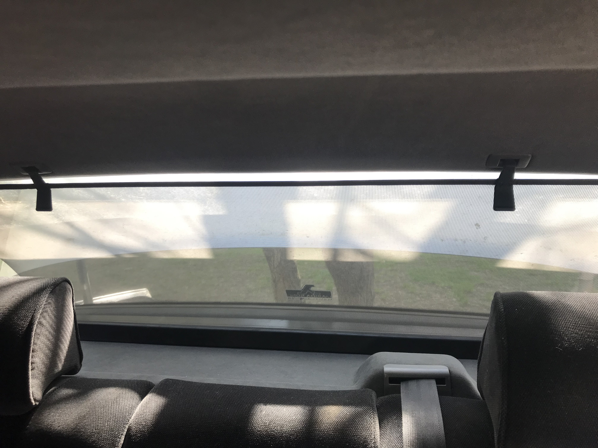

Наконец то я приобрёл и установил шторку на заднее стекло. Благодарю Ваню Светличного за сей вольвотюнинг)))

Каталожный номер шторки не подскажешь?
Не смотрел номер
Спасибо большое.
Устоновить шторка на заднее стекло тяжело и как она устонавливается напишите пож. на борохолке пара штук продаются.
Снимаешь сиденье заднее и спинку. Откручиваешь три самореза, которые держат полку. Вынимаешь, прикручиваешься неё шторку и все собираешь обратно. Делов на 20 минут
Если кому нужна шторка в ЛС) с 960
