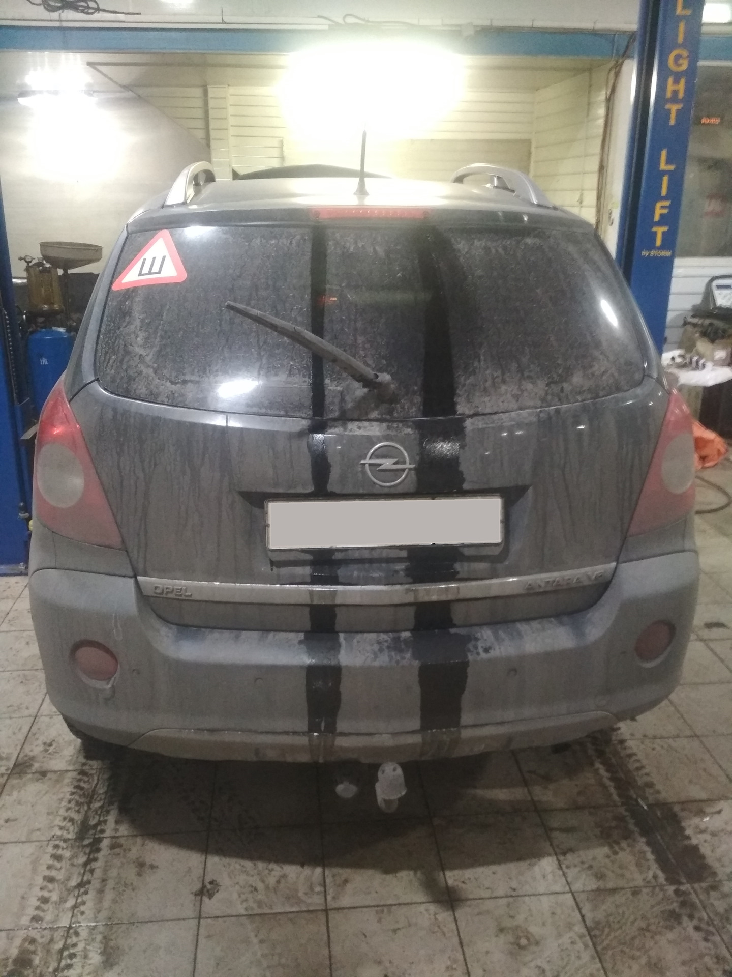

Вот и на Антаре в один прекрасный зимний день (декабрь 2018) решил включить задний стеклоочиститель. Щетка стеклоочистителя начала работать, а вот насос омывателя не гудел, жидкость соответсвенно не шла. Такое у меня тоже случалось, только не на Анатре, а на Блейзере. Обычно достаточно достать насос и чем то маленьким пару раз провернуть ось двигателя, после этого подать напряжение и дать ему поработать сначала в одну сторону, затем в другую. Но открыв капот, я понял, что в Блейзере все было проще, там моторчик стоял прямо перед глазами, а здесь нужно лезть снизу. Не стал я на холоде разбираться и поехал в Алекс-Сервис

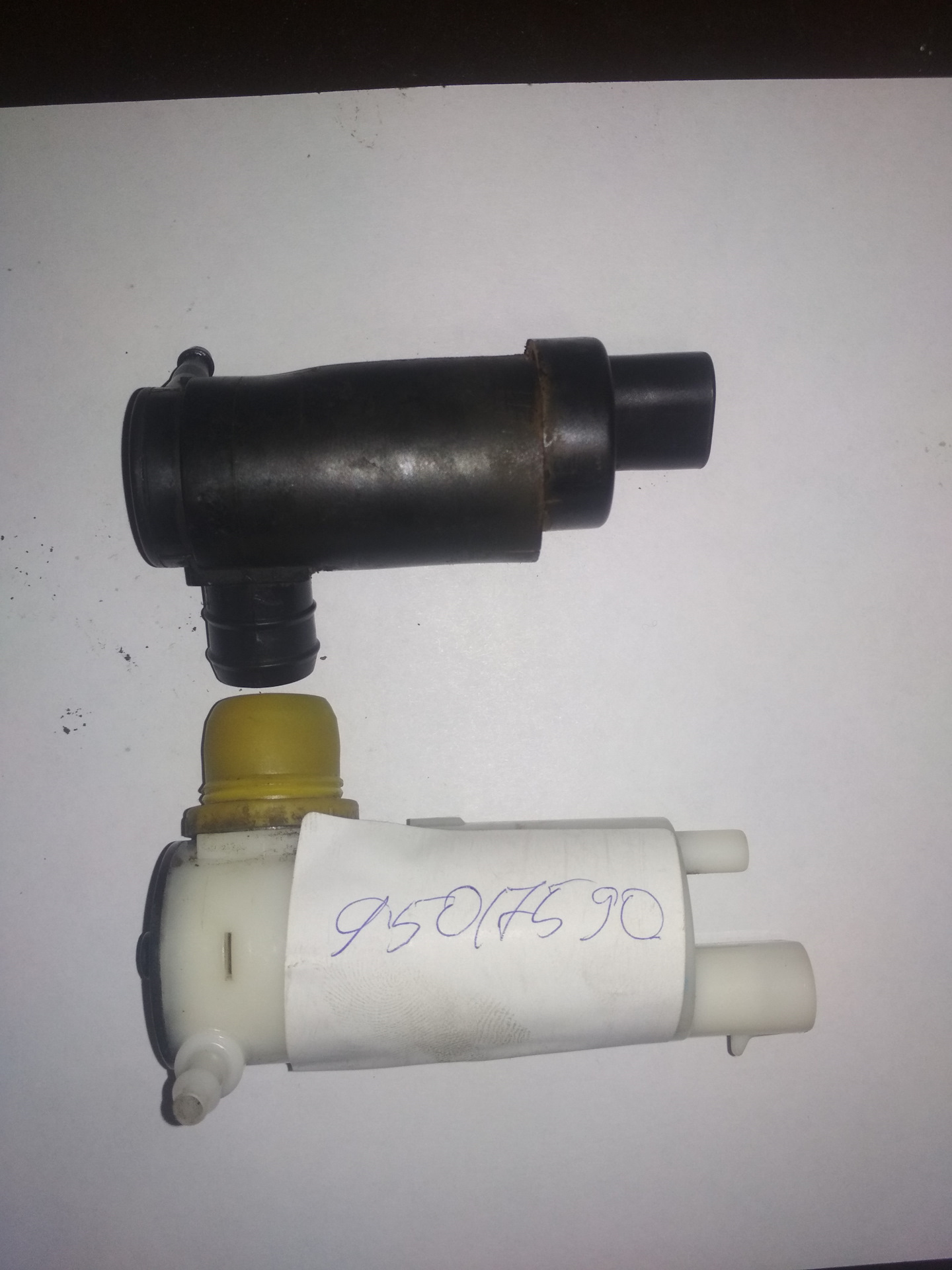

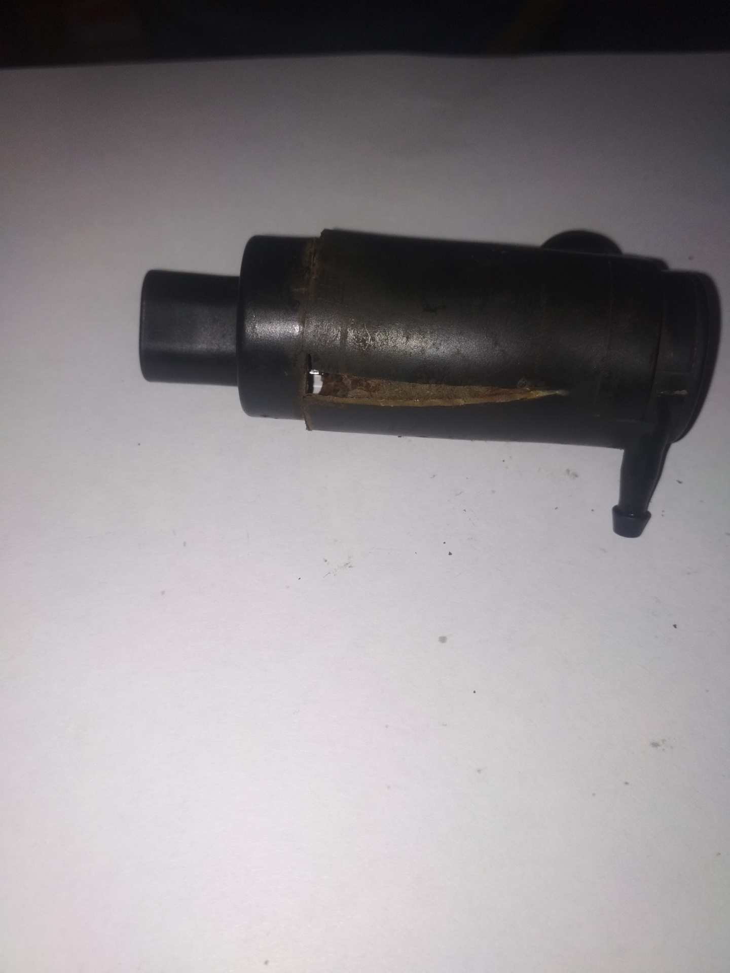

В тепле намного приятнее решать проблемы с автомобилем) На подъемнике отогнул передний левый локер и обнаружил 3 моторчика в ряд. С помощью помощника вычислил задний. Снял разъем, проверил питание, питание есть, соответственно дело в самом насосе. Спустя пару секунд посмотрел на насос и обнаружил вот это:

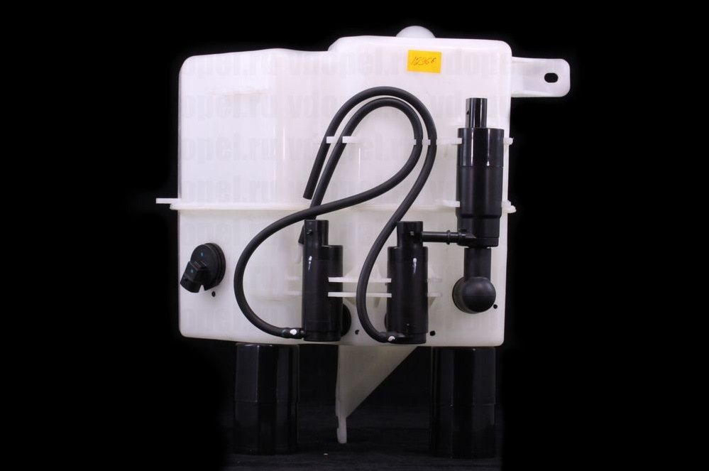

Но меня уже мало интересовала причина, мне нужен был новый насос. Зашел в каталог, нашел нужную схему и тут то я мягко говоря офигел. Опель додумался продавать не моторчик отдельно, а целый бачок в сборе со всеми моторчиками. Как к такому можно прийти? Нет, ну понятно, что они хотят заработать деньги на своих клиентах, но не таким же образом.

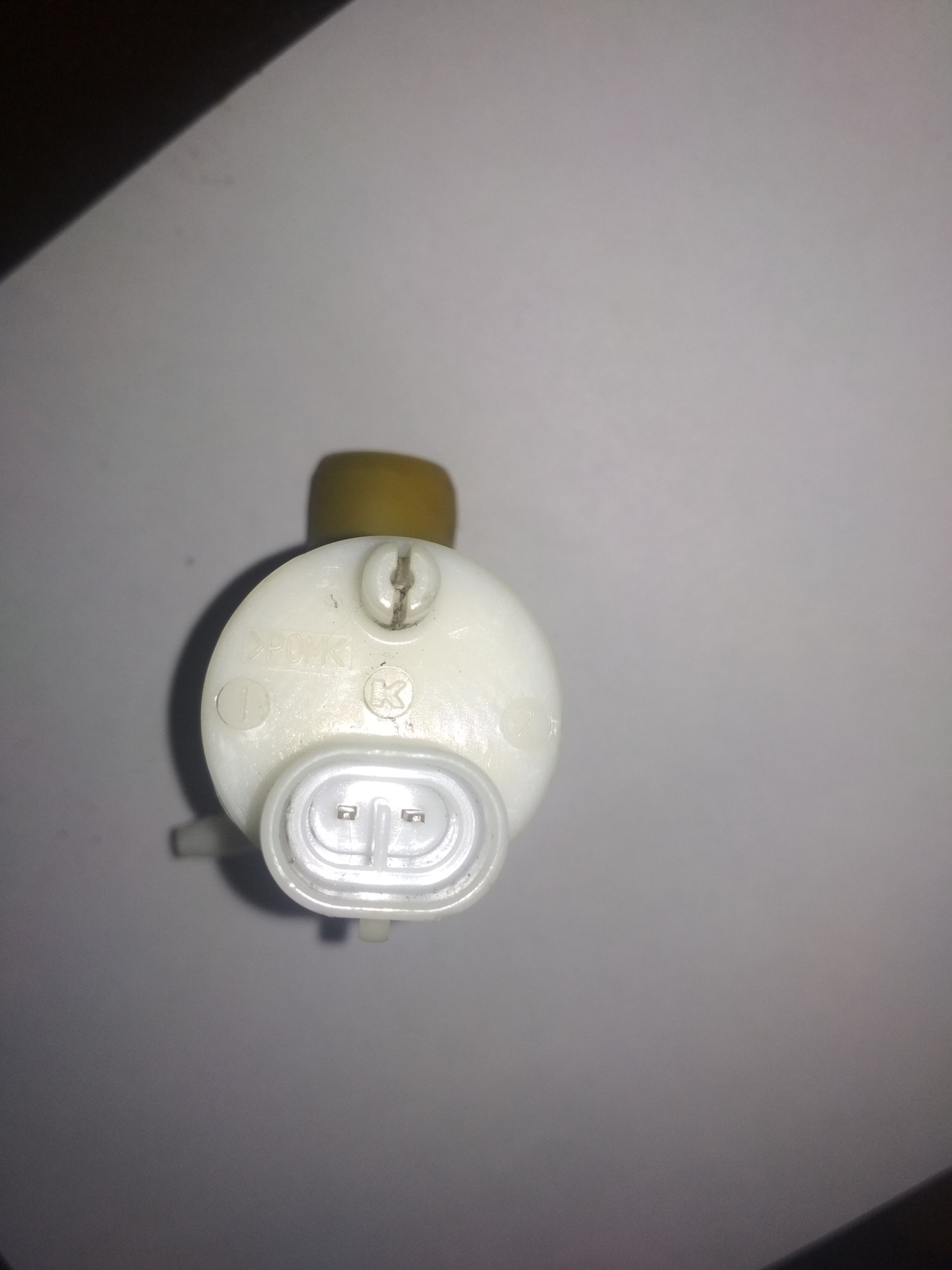

Начал смотреть на фото насосов от разных машин и понял, что у Антары вся особенность насоса заключается в сочетании редкого разъема и диаметра входа для жидкости. Перешёл на форумы, проблема такая у многих, и выходят из ситуации по разному. В основном все вставляют насос от Нексии или Ланоса (не помню) и переделываю разъем, или паяют провода на контакты. Не стал вникать в чужие переделки, и вышел из мира интернета. Больше всего не люблю резать проводку в автомобиле, как показывает опыт, это даст о себе знать, если не через год, так через пять лет точно.

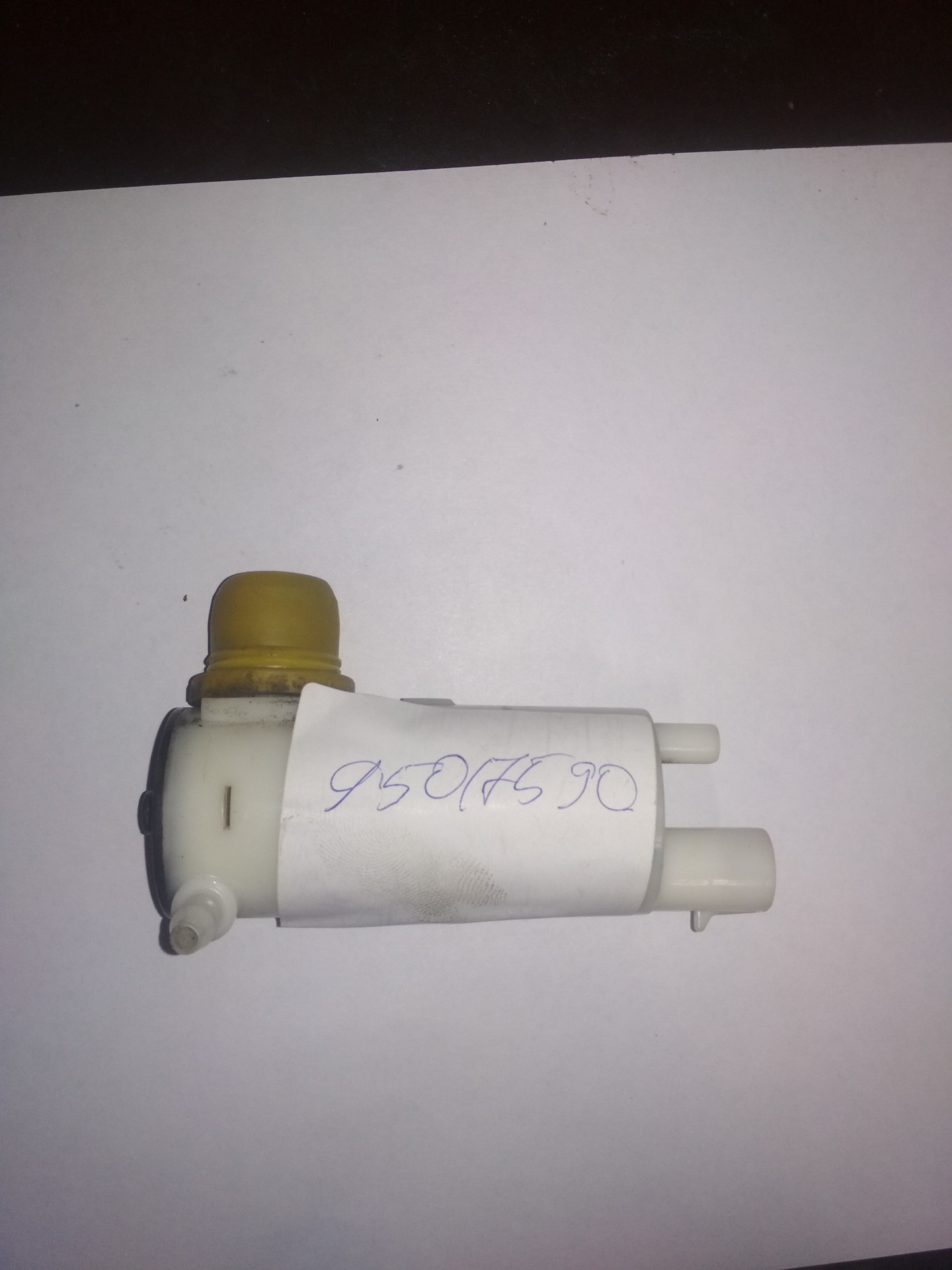

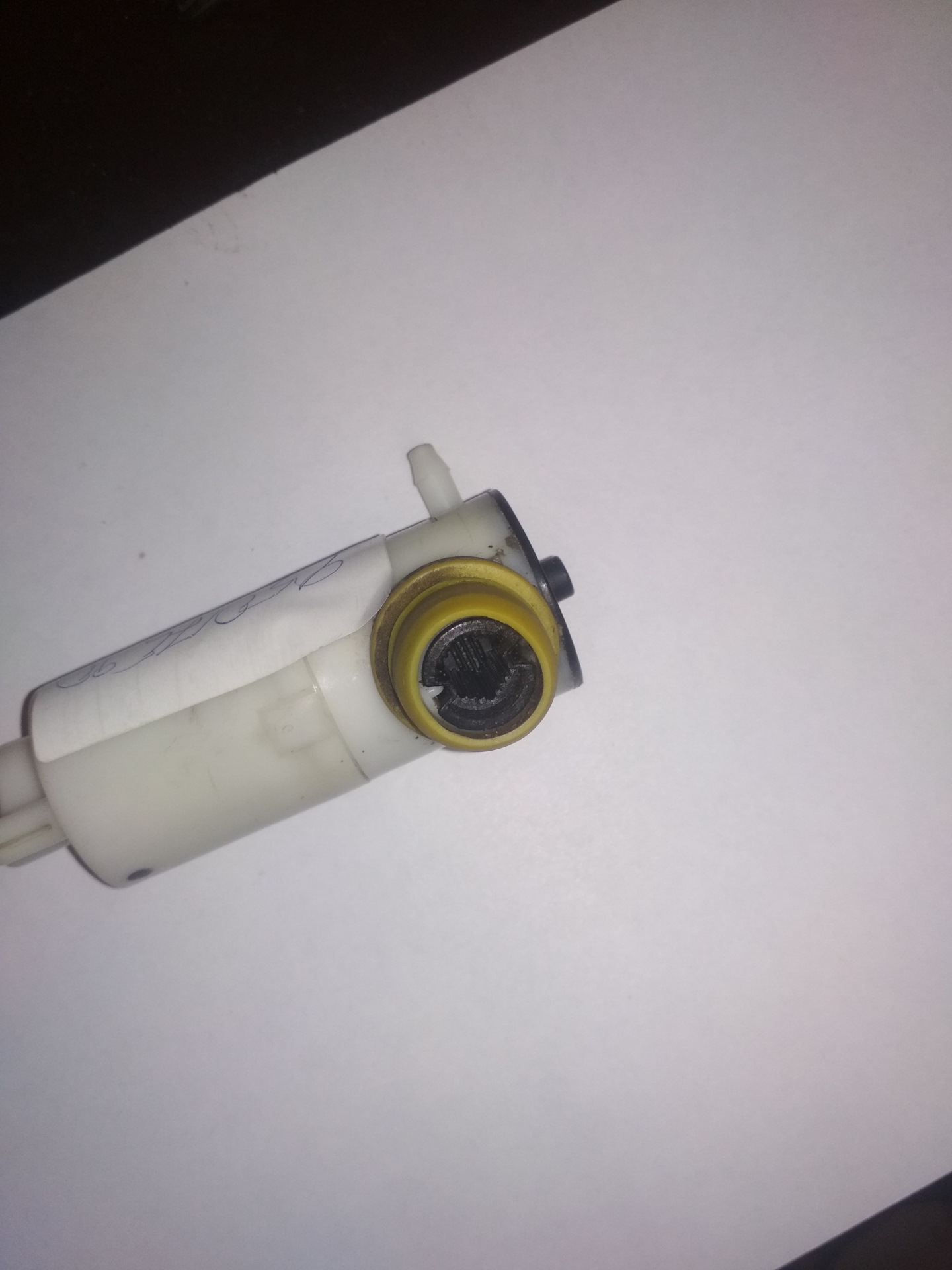

Взял в руки насос и начал его рассматривать, уж больно он мне знаком. Протупил с насосом в руках около 10 минут и вспомнил! Такой насос стоит на Tahoe GMT900. Естественно это не самая популярная и дешевая запчасть, но она встаёт как родная, и ничего переделывать не нужно. Есть аналоги, можно купить под заказ, но меня интересовала запчсть именно в наличии. В наличии нашел только б/у, цена 950 руб, естественно поехал покупать.

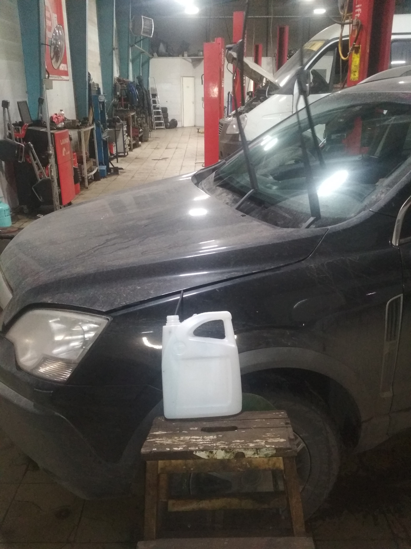

Антара в сервисе, я в тепле теперь мотор в руках, начинаю менять.

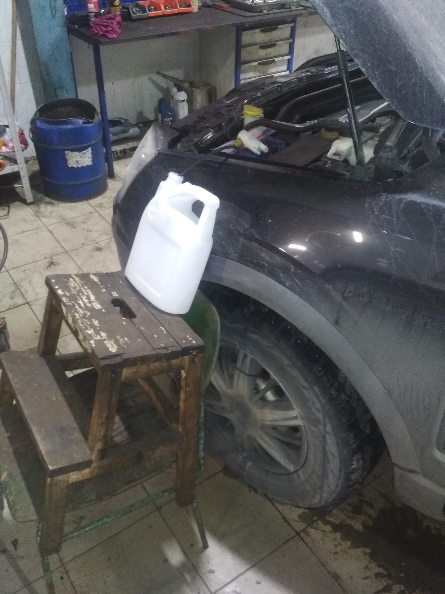

В первую очередь нужно слить жидкость, включаем смекалку и начинаем действовать

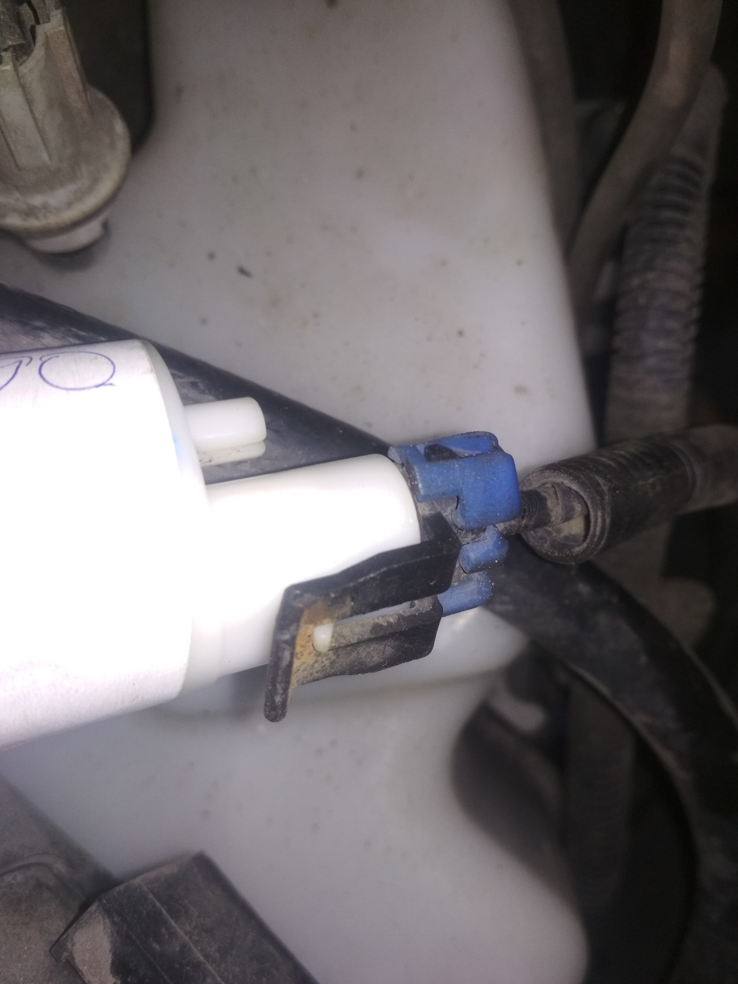

Потом снял фару, снял разъем с насоса, потом шланг подачи и выдернул его. Сидит насос в корпусе достаточно хорошо, сил нужно прикладывать много.
Вставил насос, все подключил, вернул фару на место, залил жидкость и проверил.

Купил себе от Тахо оригинал 15248574 на разборке через Авито. Отдал электрику, машину оставил, поехал домой — звонит: не подходит. Вернулся назад — точно, старый диаметром 30 мм, а от Тахи — 35 мм и никак его без напильника в бачок не вогнать. Пришлось ставить от Газели и фишку от вазовской форсунки припаивать. Антара 2010 дорест 3.2

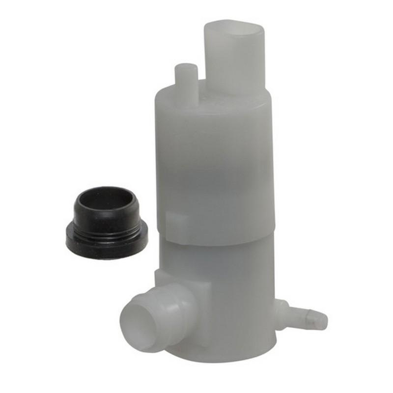

Оригинальны насосы:
15942523
22818728
20999341
китайцы
CGA 11WP9001RA
MV Parts MV15942523
Japan Cars WPGM2523
Anco(federal mogul) 67-41 — он на фото

Цена нового бачка с насосами 6к. Плюс в багажнике остаются два б/у-шных насоса с резинками, что фактически исключает попадос с насосами практически навсегда.
