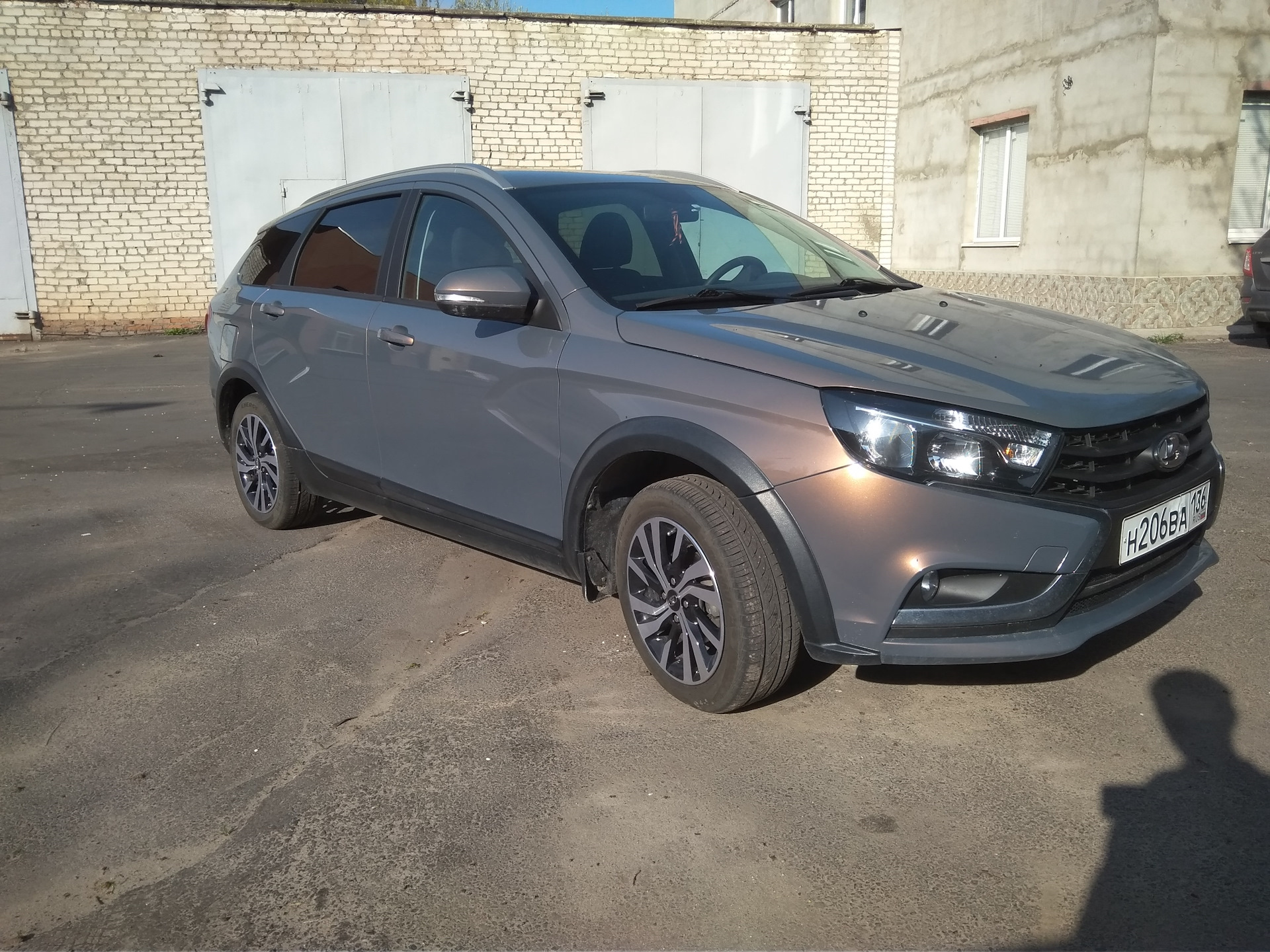

Удалось сегодня выкроить денёк на занятие своим авто. За день установлено:
Кросс обвес
Молдинги дверей
Проставки на задние пружины 20 мм
На все ушло 6 часов начал в 8:30 закончил в 14:30 из них около часа ковырялся
с проставкам.
Сначало все протер обезжирил, отвернул брызговики и все штатные болты и понеслось
Высота до задней арки 71-72 см зависит от того как стоит машина.
Проставки Полиуретан 17-12-7572 360руб*2=720
Кросс обвес производитель АртФорм 2000000016733 8900 руб.
Молдинги на двери "АртФорм" Лада Веста, Веста СВ 2000000016740. 1850руб
(С молдингом мне повезло похоже по закупке отдал товарищ я взял его за 1580 руб.
В общем с обвесом в целом беда у всех продавцов цена одна говорят требование производителя пробовать не ниже 8900.
Итак теперь моя Vesta SW практически кросс. Со временем возможно поменяю задние пружины на Фобос и спилю чутка простав
Добавил фоток

Привет! Подскажи, пожалуйста, между локером и нижней частью обвеса на арках не набивается грязь? В идеале, конечно, бы пластиковый локер, который стыковался с нижней частью обвеса на арке, чтобы полностью закрыть эту щель.
Можно по истечению времени в двух словах об кросс обвесе.
1.Не выгорел ли пластик от солнца.
2.Хорошо ли детжит 3М скотч.
3.Не натёр ли пластик где нибудь ЛКП с соответствующими последствиями.

2 вопроса
1. какая резинка?
2. На что конкретно клеил обвес? Очень интересно
1. Штатные проставки сзади
2. 3 скотч у же установлен на всех элементах + 3м праймер в комплекте.
За год ничего не отвалилось. Все норм)

Из опыта использования подобного пластика, вангую, что через год он выгорит и будет серый. Надо было сразу красить в черный глянец и под лак, либо в черный мат.
А не надо ванговать. У нас да драйве есть человек который ставил данный пластик год назад. Можно попросить сфоткать)
Вот ссылка на запись в бж
www.drive2.ru/l/499825617554899443/
Мое дело предупредить. А решать сами будете.
У меня на всех машинах он выгорал и становился серым. Приходилось постоянно полиролью для пластика натирать.

Смысла проставки пилить нет.пружины всёравно просядут.
Поезжу посмотрю. Завтра утром если не забуду замерю высоту до арки в гараже
Фобос с проставками по высоте у меня как штатные пружины
Как Фобос? Сильно жестче?
Первый час после установки чувствовалось что жёстче.сейчас покатался, нравятся больше заводских.может процентов на 10-15 жёстче.
xtx
Посетил на ровной поверхности в гараже слева 72 см, справа 71.5 (в баке 50 литров)
