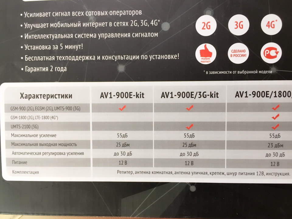

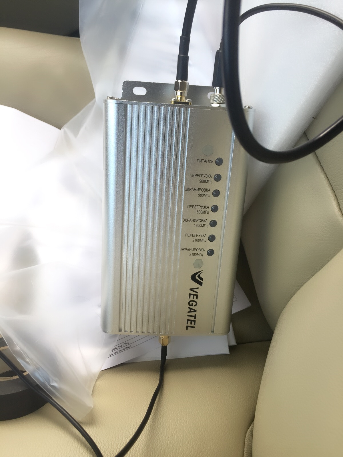

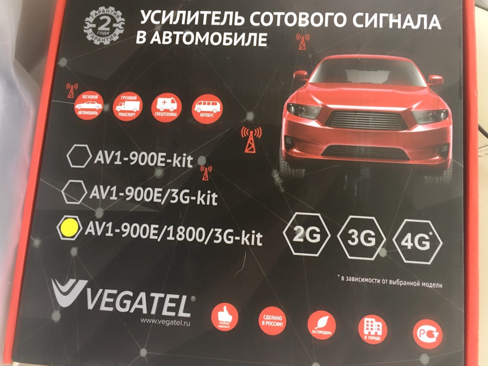

В этот раз на тесте Комплект GSM+LTE+3G-усилителя в автомобиль Vegatel AV1-900E/1800/3G-kit
gsm-repiteri.ru/prodazha/…atel-av1-900e-1800-3g-kit

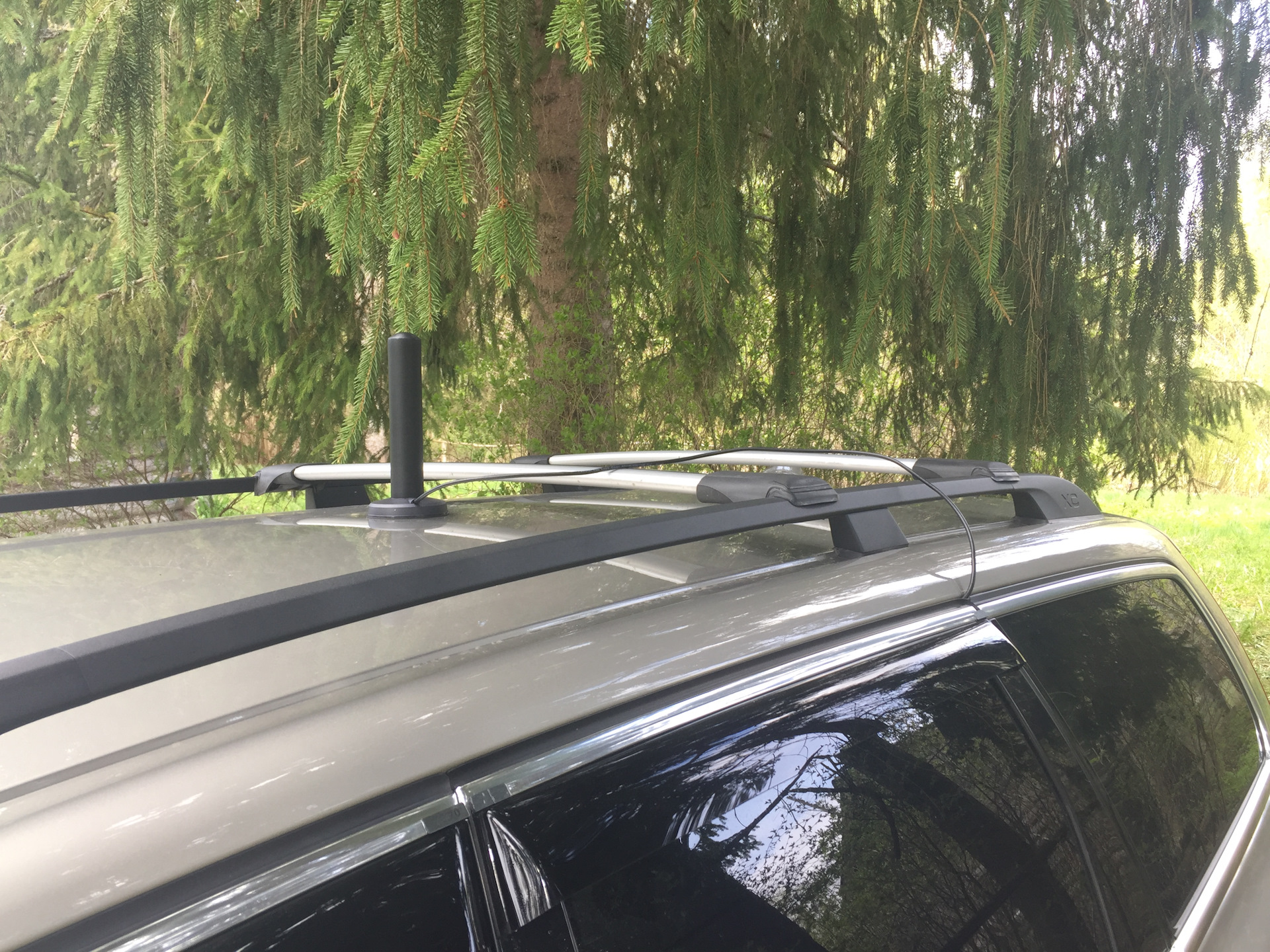

и всенаправленная антенна ТРИАДА 2694 сс заявленным коэффициентом усиления до 9 дБи.
Приехал. Мегафон, МТС и Теле2- нет сети. Место дурное- связь постоянно нестабильна, то есть, то нет, более-менее работает Мегафон. Тест в статике, перемещения в пределах несколько сотен метров.
Подключаю комплект со штатной антенной- ноль реакции. Подключаю ТРИАДА 2694- чудо. Мегафон на полную катушку, у теле2 даже появилась приставка "RUS". Программа на телефоне OpenSignal видит и третью вышку, которая на расстоянии км 15-20. При этом подключение к вышкам постоянно пляшет- то к одной, то к другой. Пляшет и уровень сигнала — шкала на телефоне. Постоянно идёт наложение антенн на 900 частоте согласно индикации репитера, с другим комплектом и антенной этого не было.
По интернету. Чуда не ожидал, но надеялся на небольшое улучшение. Индейское жилище- фиг вам. Постоянно 2 G (Е), иногда недолгий тягучий 3G. При этом скорость не замерить- потупит и пишет "ошибка". Перезапуск по питанию телефона/репитера, переключения в телефоне 2G- 3G- LTE ничего не меняют.
Направленную антенну для этого теста с собой не взял- закис крепёж на мачте, пилить не стал.

ИМХО. Для усиления голосовой связи этот комплект подходит идеально, но… Стоимость без допантенны 36000 руб., предыдущий за 29000 руб. тоже усиливал, а можно купить и за меньшие деньги, и скорее всего они будут работать не хуже. Что делать с интернетом- пока не знаю.

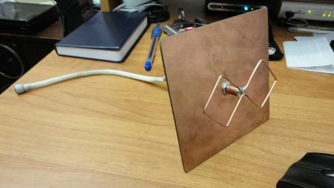

Да вариант с направленной антенной (она эллепс? Или тарелка с решетчатым зеркалом? ) и усилителем на даче проходит. Но это до поры до времени пока не придут и не попросят отключить здесь зависит от того насколько сильно качество теряет оператор так как статистику он ведёт по всем параметрам. Я как работник ждал 6 лет в территориях новой Москвы пока мой оператор засветит нужный мне дачный поселок с охватом примерно в 4 тыс человек (делим на 4 ) и выкидываем 30 % погрешность перекоса между операторами итого получаем 700 человек вероятных абонентов. Далее коммерция выдает приоритет таким местам и отсылает их на дальние планы и все! Тишина. Нет денег от Коммерсантов не одобрен бюджет нет базы нет связи, ждем, кому от этого хорошо?
