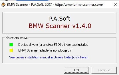

пришёл мне с али сей девайс, заказывал из России и был доставлен курьером через 4 дня…

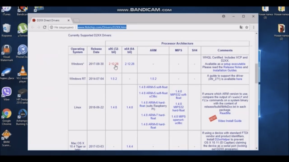

Но на моем стареньком нетбуке он работать не захотел так как дрова под windows 98 и xp…
Далее я делал точно так же как и на видео ниже- все заработало…
После всех этих манипуляций подключаю сканер к буку, запускаю программу- выдаёт ошибку… так как прога запускается только когда сканер подключен к машине…) видит все блоки все отлично)

Спасибо! Не получалось установить драйвера на виндовс 7, качал с твого сайта которЬІй на видео и ничего неполучалось(там новЬІе версии драйверов), нашел именно такой какой ТЬІ качал 2.12.28 и все заработало) вот сЬІлка на правильНЬІЙ драйвер deviceinbox.com/drivers/9…tdi-d2xx-cdm-drivers.html

Добрый день. Подскажи, поставил все по инструкции, драйвер установился, но не работает все равно
В какой разъём подключаешь машину? Под капотом или в салоне? Если мне память не изменяет у меня тоже что то подобное в начале выдавало… программа работает только когда подключена машина и включено зажигание… ну или попробуй ещё раз установить, может что то не так сделал
У меня е38 97 года, разьем под копотом. зажигание включено, драйвера с видео ставил все есть, Но программа не видит…
У меня у знакомого была похожая ситуация, у него не работало из за некачественного переходника, бывает что на али продают переходники с перепутанными пинами…

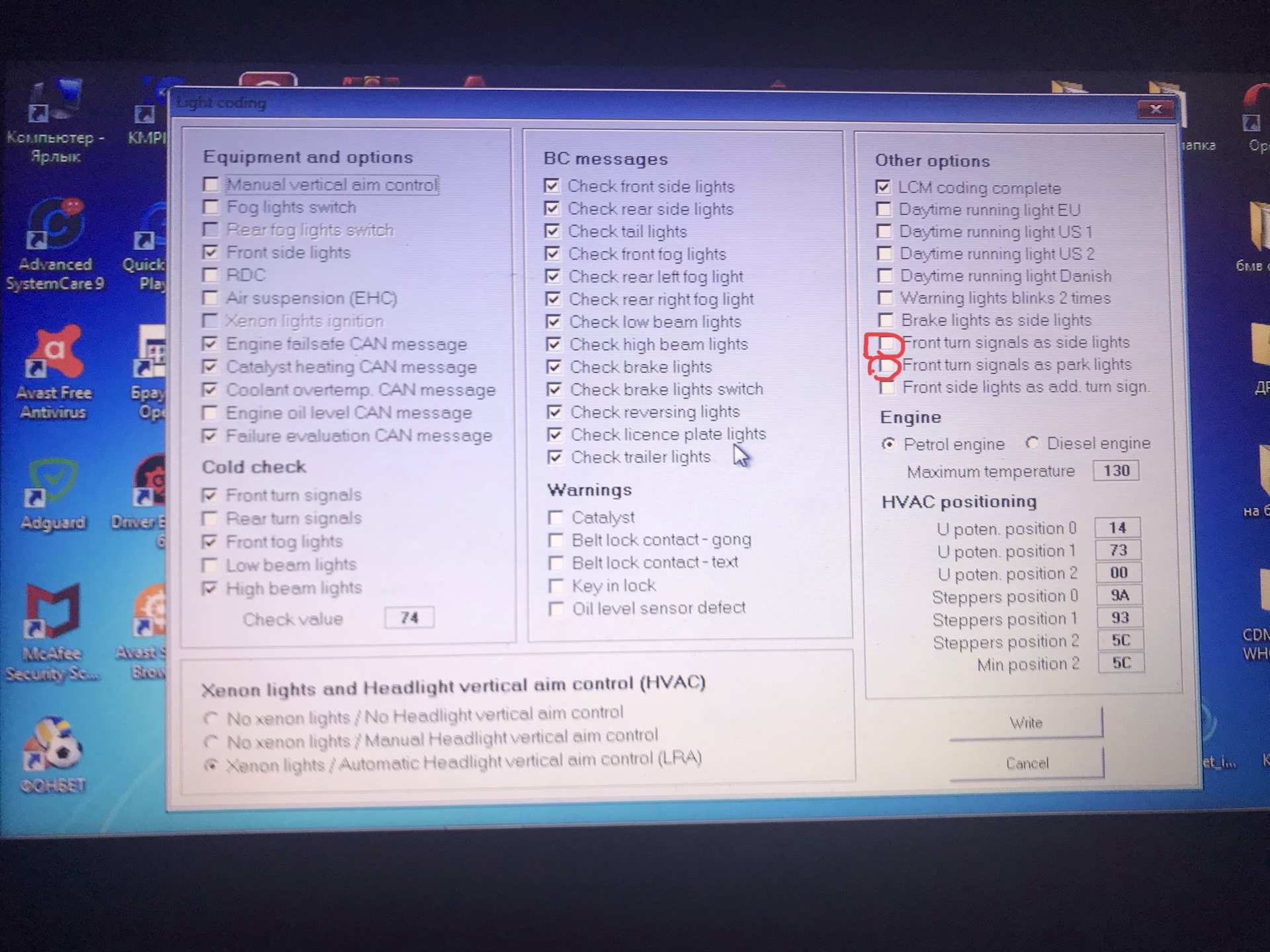

Как закодировал поворотники в полнакала?
Я вот хочу наоборот убрать это. У меня американка.
Заходим в кодировку блока lcm и убираем вот эти две галочки

х64 тоже?
Да, я просто скачивал на вот этом сайте для 32 bit, а тебе для 64 bit надо)
