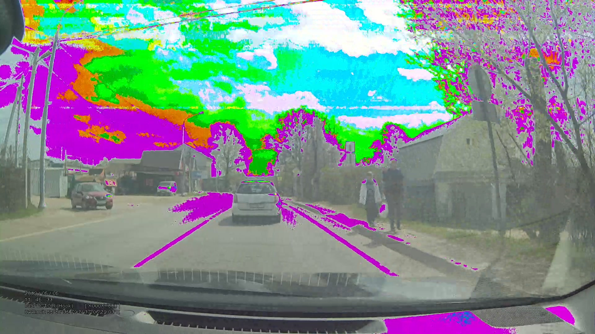

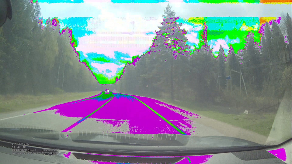

Съемку приложить не могу, на словах:
— Сильные геометрические искажения (в сторону шара)
— При плохом освещении снежит страшно.
И главный недостаток — при подключении его питания (5 В, запитка с прикуривателя) напрочь забивает приемник, одни шумы…

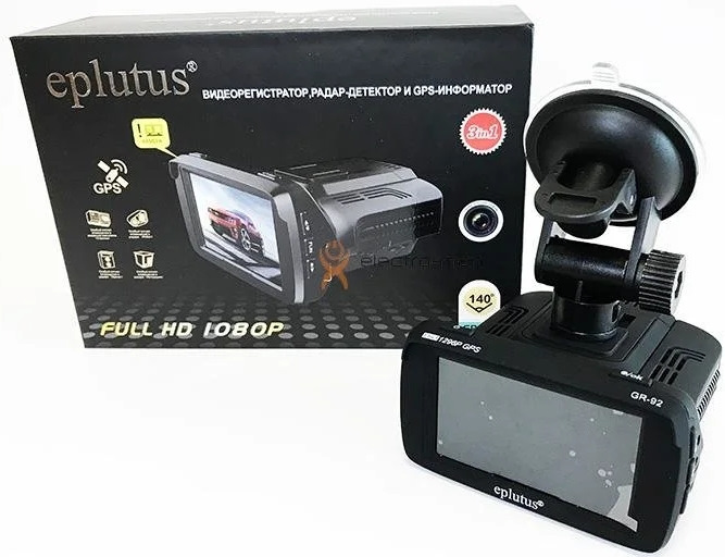

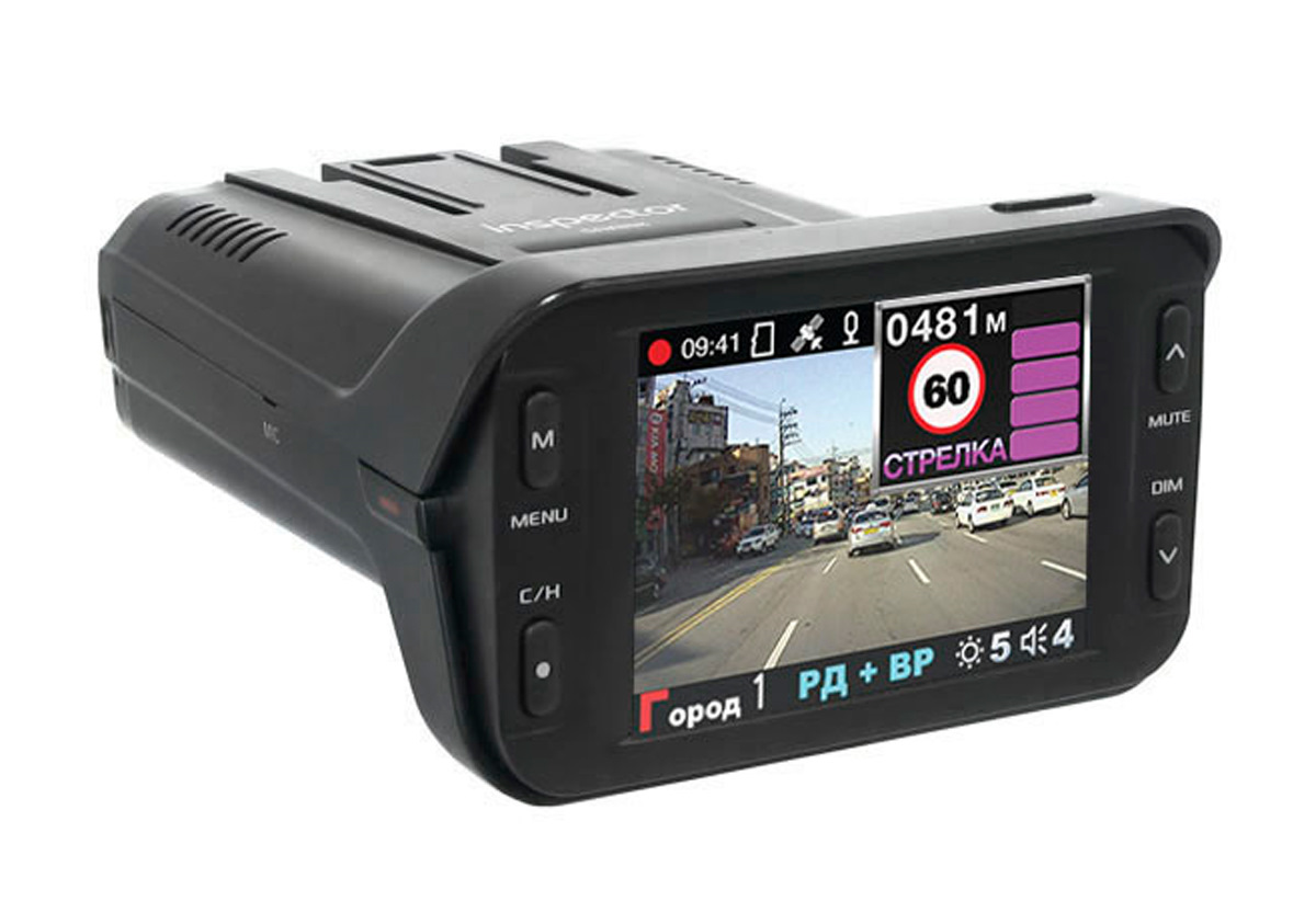

* Комбо регистратор Eplutus GR-92
— встроенный радар детектор, в принципе не очень теперь актуально.
— база точек радаров с привязкой по GPS
— собственно Full HD регистратор.
В сравнении Eplutus GR-92:
— Eplutus DVR-930 проигрывает однозначно. Все что мне не нравилось в простой модели, в идеале у этого комбика.
— Inspector HOOK выигрывает (на мой взгляд) по софту.
Неприятный недостаток Eplutus GR-92 — много болтает за зря. Речь о фразе «Превышение скорости». Как вариант при неправильной ориентации по GPS, когда Eplutus GR-92 вообще не правильно определяет скоростной режим, а трет сознанием дела.
Особо тестированием не занимался, но немного есть:
Буду ждать качественного обновления для Eplutus GR-92…

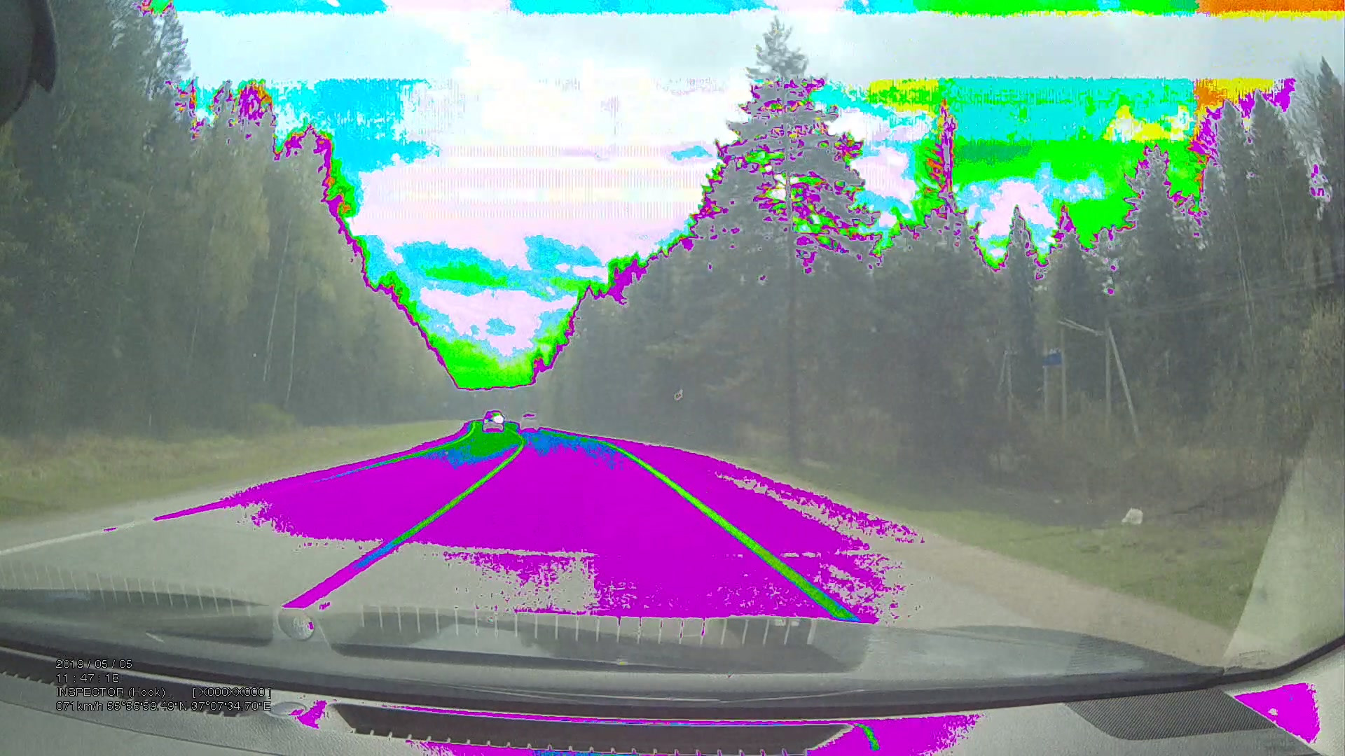

Каркам 2 так искажал картинку, когда встроенная батарейка дохла. На этом проверял батарейку? Может она виновата.
Батарея не держит, ее отсоединял. Периодически видео нормально пробивается. Можно попробовать без батарейки, посмотреть что получится.
Повесь от любого сотового на время, чтобы проверить. Встроенный DC-DC преобразователь может имеет плохой фильтр, есть от него помехи, нормальный аккумулятор обычно сглаживает напряжение питания.

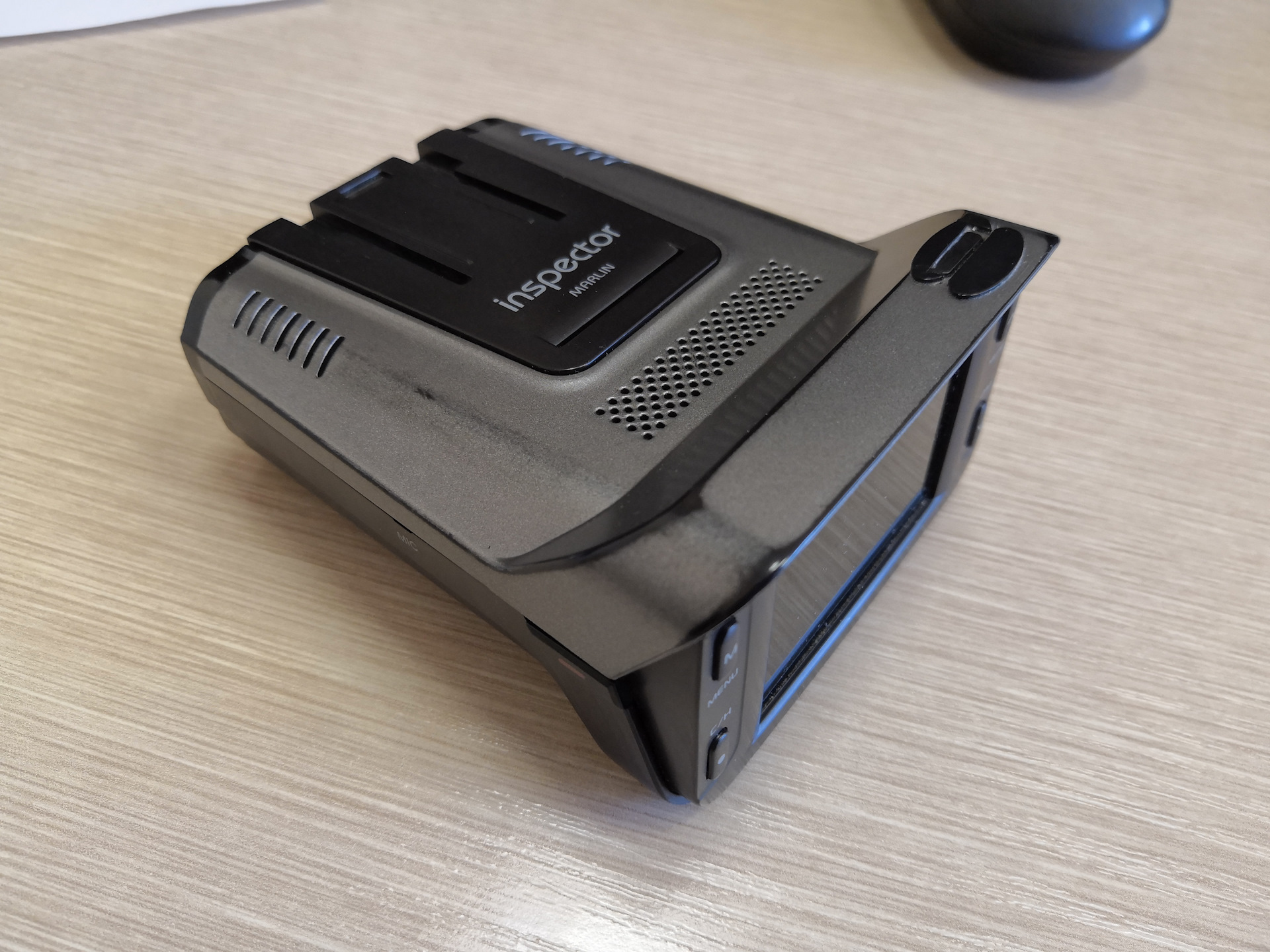

У меня комбо устройство Inspector Marlin, пользуюсь 3 года, ни разу не подвисал. Правда, постепенно на флешке уменьшается объем используемой памяти, бывает делает битые файлы, лечится форматированием флешки раз в полгода. До этого Каркам 2 был, тот зависал постоянно.
Возможно старому пожет прогрев матрицы
