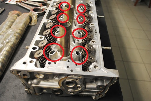

Со мной произошла чудесная случайность — 14го апреля я приобрел в сборе головку блока цилиндров от K20A2. Этот двигатель устанавливался на европейские Honda Civic Type-R в кузове EP3 и на Acura RSX Type-S в кузове DC5. При этом ГБЦ такая же, как ставилась на Civic и Integra JDM Type-R с моторами K20A первой итерации. Неверующие могут это проверить по каталогам, на всех вышеупомянутых моделях автомобилей японских, европейских, американских, рестайловых, дорестайлойвых артикул ГБЦ одинаковый — 12100-PRB-A00 (далее PRB). С годами менялись пружинки, тарелки с сухарями, валы, а голова оставалась неизменной — это первая красная бошка K-серии выпущенная компанией Honda. И Civic и Integra с RSX были анонсированы в 2001-м году. Судя по сайту Global Honda самой первой была представлена Acura RSX 13го апреля в Нью-Йорке и в версии Type-S уже была та самая злая ГБЦ PRB, но из песни слов не выкинешь — красноголовым Type-R её не назвали да и степень сжатия была 11.0. Настоящим первым носителем злых красноголовых моторов стала JDM Integra Type-R (ITR) представленная в Токио 2го июля, а следом за ней 18го октября был анонсирован и Civic Type-R EP3.
Намного позднее этих событий ребята из 4Pistons Racing на стенде продули некоторые из возможных вариантов ГБЦ K-серии. RBB — с Acura TSX и нашего любимого европейского Accord CL9, RBC, которые ставились на Accord CL7 Euro-R и американские 8ые Civic Si (а может и еще куда-то), PPA/PPL — с CR-V USDM 2.4 второго поколения без втека на выпуске и с овощным втеком на впуске (внезапно да?), RSP — с более свежих Civic Type-R FN2 и FD2 и, конечно, упомянутая выше PRB.
PPA/PPL и PRB одних годов выпуска, схожи по своему литью и я не удивлюсь, если на деле они одинаковы каналами. Honda тех лет могла позволить себе лепить одно крутое решение во все моторы, хоть овощь, хоть тапок не заморачиваясь на урезания, а просто меняла валы и степень сжатия :D Но не спешите бежать за CR-V головами по 1000р в базарный день за мешок, у них нет отливок под пружинки-успокоители втековых рокеров и их можно использовать только если у Вас VTEC-killer валы и рокеры. Мне нравится конструкция этих голов тем, что они имеют отдельную деталь для циркуляции охлаждающей жидкости со стороны впускного коллектора. Да, да у этих ГБЦ с завода тот самый антифризный канал, который на более поздних моделях встроен во впускной коллектор и многими из нас отпилен и заменен на канализационные фитинги, выполнен отдельной деталью.
Именно это заводское исполнение (ну и трушная аутентичность — первая версия Red top всё-таки) повлияло на мое положительное решение покупки этой головы. Не подумайте — перформанса в сравнении с канализацией оно не несет (правда у меня не канализация, а тюнячие AN фитинги), только феншуй, но если бы не оно, то я мог погнаться за более продуваемой и свежей бошкой от FN2. Она, скорее всего, будет чуть дороже и реже попадается в продаже. А руки ведь не для скуки и я все равно хочу сделать недопортинг Stage 0.5 легонько сровняв все огрехи и стыки литья в каналах. Кроме этого голова попалась дорестайловая с двойными пружинами, что сделало мою коллекцию для красноголовой K-серии максимально полной. Благодаря этому я дозаказал ещё пару пружин, белую и оранжевую, от S2000 с F22C и написал предыдущий пост со всеми реальными замерами в равных условиях.
Еще интересное мое наблюдение — на всех постелях распредвалов К-серии, по крайней мере там, где я лично обращал внимание, отлиты буквы PNA, даже у Accord CU2 что говорит об их одинаковости. К сожалению это не проверить, в каталогах — постели неотъемлемая часть самой ГБЦ и для их отдельного заказа нет артикулов.
Нет, я не спешу собирать себе гибрида, голова покупалась в запас для неспешного ребилда, но пазл даже через не хочу и с закрытыми глазами сам собой складывается быстрее, чем я сам хочу. А ещё смущает существование некоего мифа, упоминаемого то там то сям, который гласит, что установка K20 головы на K24A3 поднимет степень сжатия чуть ли не до 11. Атмо я строю редко, но только порадовался бы если степень действительно немного поднимается, хотя в моем турбо 11 уже была бы лишней. И вот тут настало время шок контента для всех кто так считает. У меня не так давно состоялся небольшой разговор с Sass-sniper на эту тему и он сказал что мерил камеры сгорания у наших RBB K24A3 и у еврейской RBC K20A и они одинаковые. Вспомнив этот разговор подумал, что миф же откуда-то пошел и у меня всё же PRB, а не RBC, дай что-нибудь по-гуглю по другим моторам. Опять же, например, на американских форумах по K20A2. Поиск глубоко рыть не заставил, нашел достаточно свежие посты от 2017го года, где люди ссылаются на Люка из 4pistons, который и по K20A2 писал тоже самое — камеры одинаковые, но не удается найти его сообщения так сказать из первых уст. А ведь мы живем в век инстаграмма и можно просто написать ему лично в direct, подождать и…
Вот и второе авторитетное мнение подвезли. Есть ещё те, кто не верит, те кому повезет купить какую-то фантастическую K20 голову, которая именно в их моторе поднимет степень сжатия? Ну ок. Берем пластилин, мерный стакан и шприц. Залепливаем камеру сгорания в моей K20 PRB голове от RSX в ухнарь, срезаем его по плоскости, чтоб было ровно и по закону Архимеда кладем слепок купаться.
Как видим слепок вытолкнул ~54мл, кладем этот слепок аккуратно в RBC голову MaSSim0 от еврея иии… Как к себе домой, что не удивительно — они ведь обе K20.
А вот теперь идем по этой ссылке, где речь идет не о K20 RBC или PRB, а о K24 RBB — ещё есть те кто не верят? Давайте отвлечемся, вот измерение камеры сгорания головы восьмого аккорда CU2 R40, она оказалась глубже, но уже. Вытеснители сделаны вровень с плоскостью, а не утоплены, как у предыдущих поколений голов:
Ладно, чем черт не шутит, давайте наконец измерим нашу родимую CL9 RBB со старого мотора RBUrist:
Для тех у кого все ещё теплится мысль о том что пусть объем я намерил одинаковый, но ведь диаметр камеры может быть меньший у K20 с 86мм поршнями и это все же немного повлияет на степень K24 двигателя у которого поршни 87мм у меня тоже есть фоточка:
Глядя на все это мне слабо верится в важность гибридов возведённую в квадрат или даже в куб… Устанавливая красную голову мотор получает лучшую продувку, но чтоб она отработала на все деньги должны быть соответствующий впуск, выпуск, валы и самое главное степень сжатия, что кстати как правило и меняется у всех строителей гибридов. Так что как бы я не хотел принижать заслуги ГБЦ, на выходе получаем лишь подтверждение того что все моторы разные и индивидуальная настройка свежесобранного мотора — решает, на сколько не был бы хорош универсальный чип, залитый до сборки гибрида с околосток тюнингом уже поездившего двигателя. Нет нет, красные головы рулят, но они не во главе, как многие думают, а всего лишь одни из… Так что, как говорил Витя Арахис: "Всем кискам пис, всем писькам кисс". Пойду портировать, опрессовывать, шлифовать, отмывать, собирать и готовить к установке свою трушную PRB бошку на тот случай если я вдруг надумаю лезть в поршневую. А вот RBC уже установлена на гибриде для MaSSim0 и скоро поселится в его Honda CR-X.

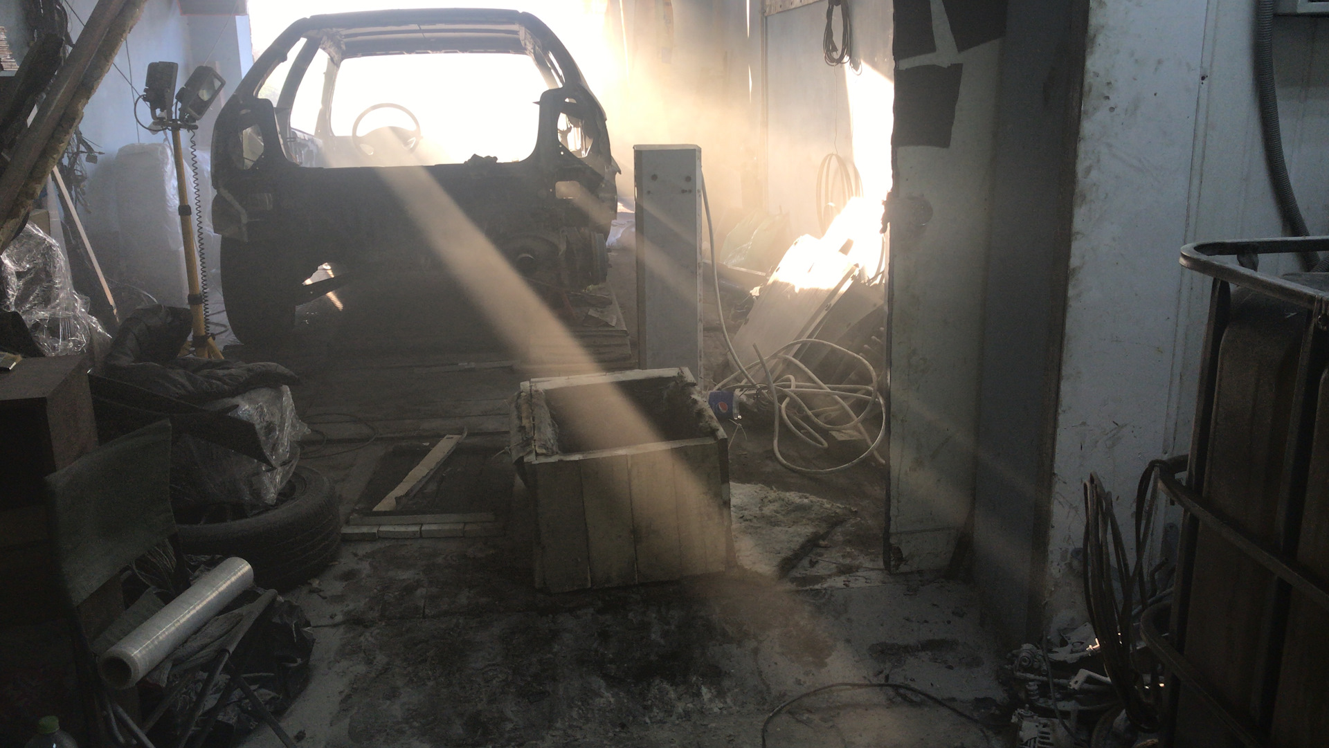

RBUrist, с днём рождения, тебя тут тоже кой-чего ждет. Загорелся ящик для запекания после покраски, чуть сервис не спалил, не скоро кому-то еще буду делать такие крышки, но с твоей всё огонь :D Всех с майскими!
