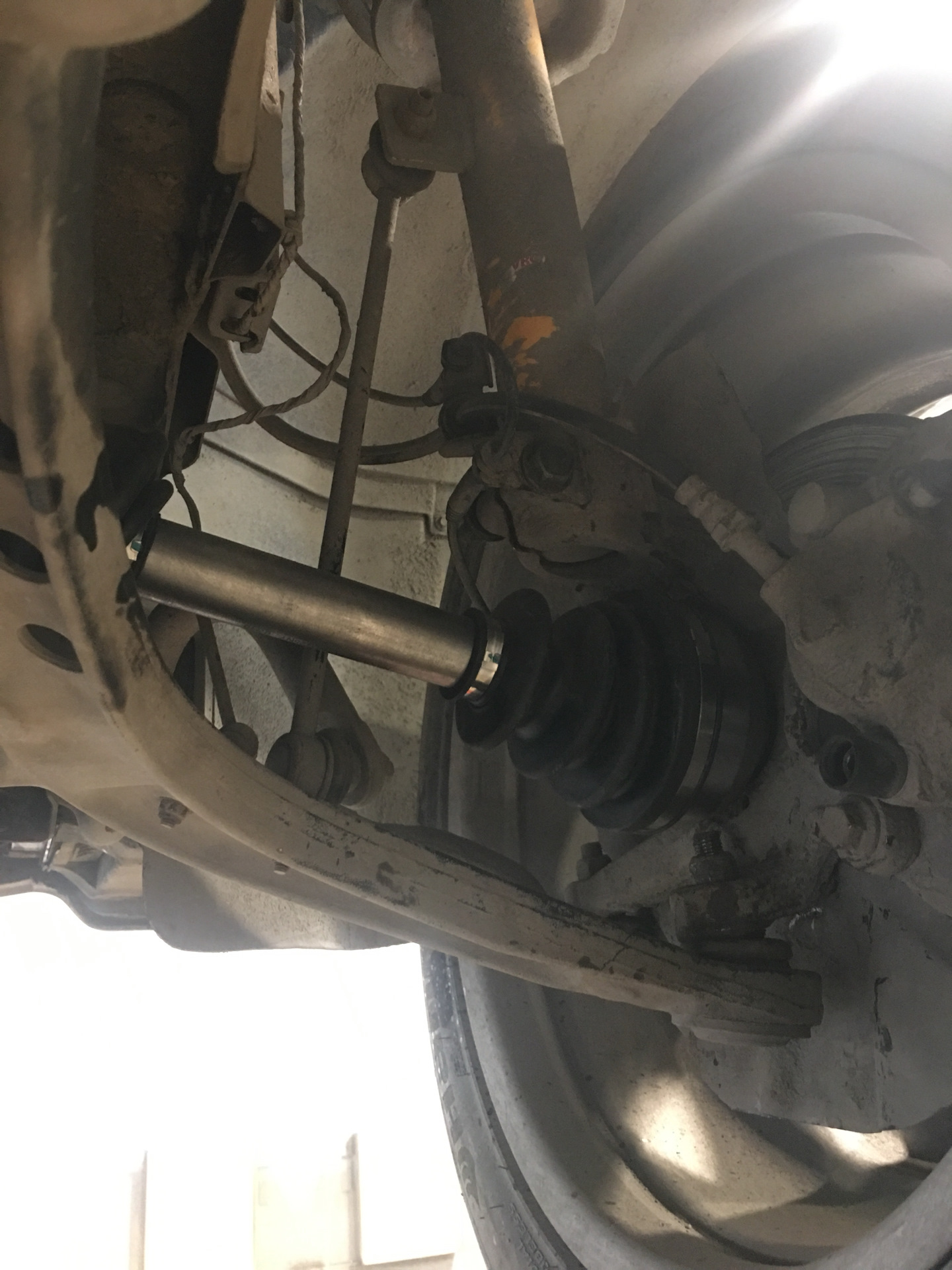

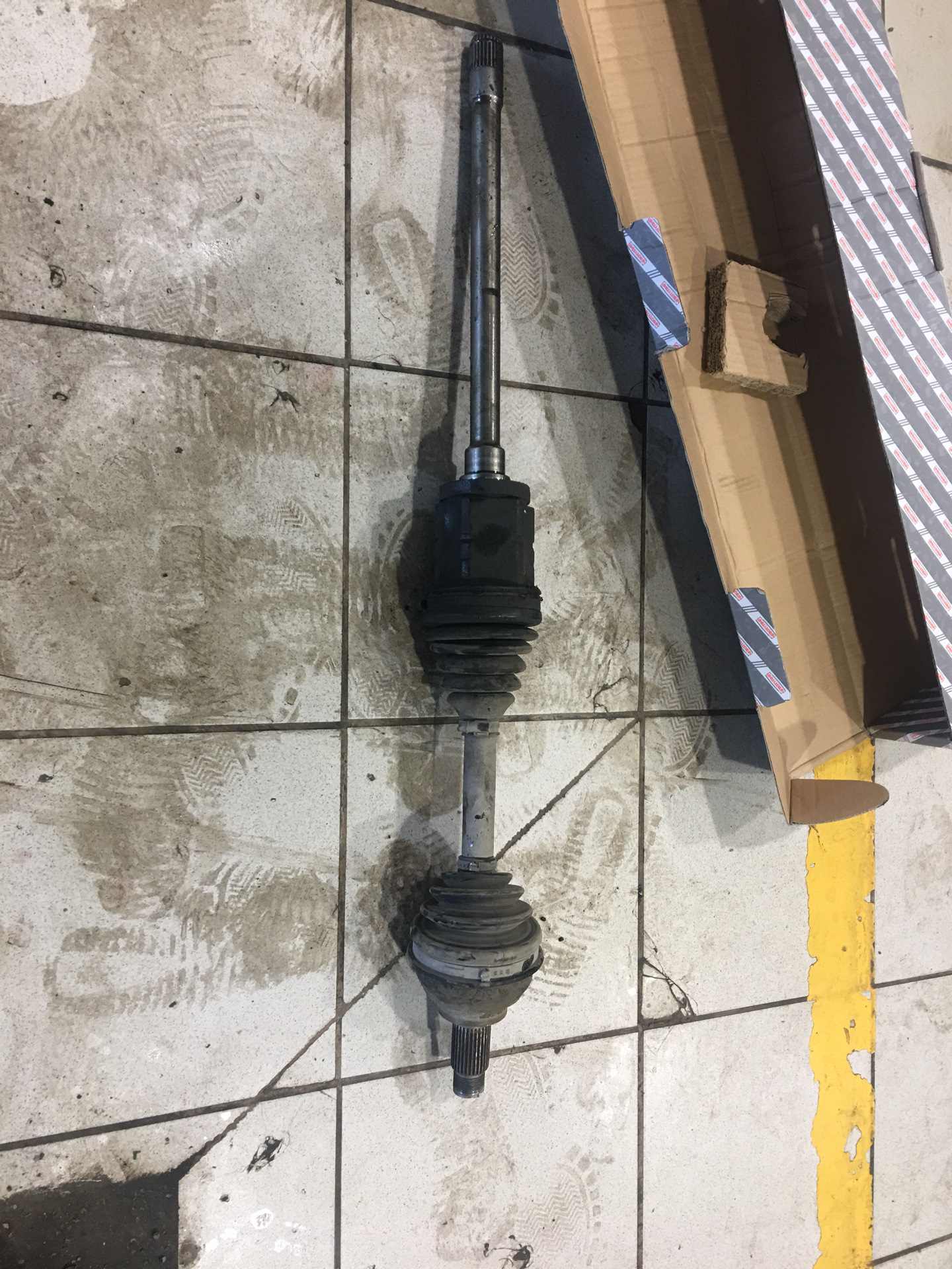

По пути с устранение последствий от виско муфты — а мы именно на ней сошлись, произвели замену переднего правого привода-характерный треск при педалирование пропал, демоническая вибрация при разгоне пропала.

Так какой фирмы привод?) я не понял )
Nakayama
Понял. Я gsp поставил оба, уже почти три года ходят. Пыльники только поменял три из четырех
У нас из доступных был только такой вариант, хотя на просторах интернета — вариантов масса.
а чего полуось такая блестящая? кастом что ли ?
Конечно кастомная, новая, чистая, без люфтов!)
Решил попробовать с Японской полуосью) у ряда Жапанских машин, данный поставщик фигурирует, как заводской — поглядим, посмотрим!) если на Япономаме не подвели, то думаю и у нас норм будет! Тем более — это не братья словаки…
вот с этого момента поподробнее
Привод от производителя Nakayama
