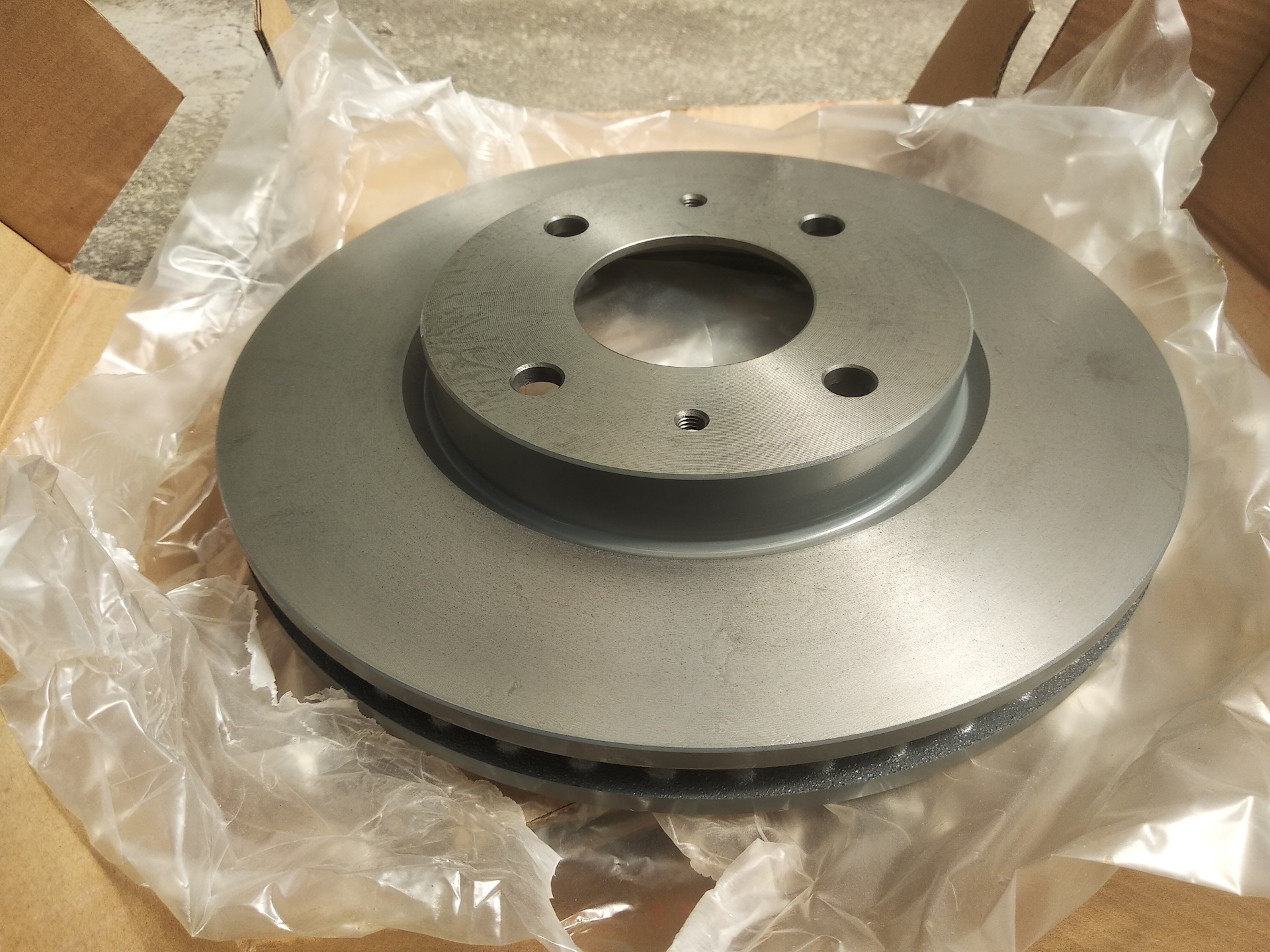

Совсем забыл рассказать, передних дисков хватает на 10-20 т.км, начинают бить, какие только не ставил, brembo, myle, nibk, сейчас попробую febi bilstein
(Суппорта не клинят, поршеньки на них в отличном состоянии, направляющие новые оригинальные, всё хорошо смазано специальной смазкой в тех местах где нужно)
Запчасти на фото: N3009
Если не поможет, придется улучшать тормоза, что посоветуете ребята?

может все таки надо изначально биение диска и ступицы измерить прежде чем менять диски?скорее всего проблема в ступице и ее плоскости
Диски в норме, отбалансированы, как проверить биение ступицы?
индикатором часового типа на ножке

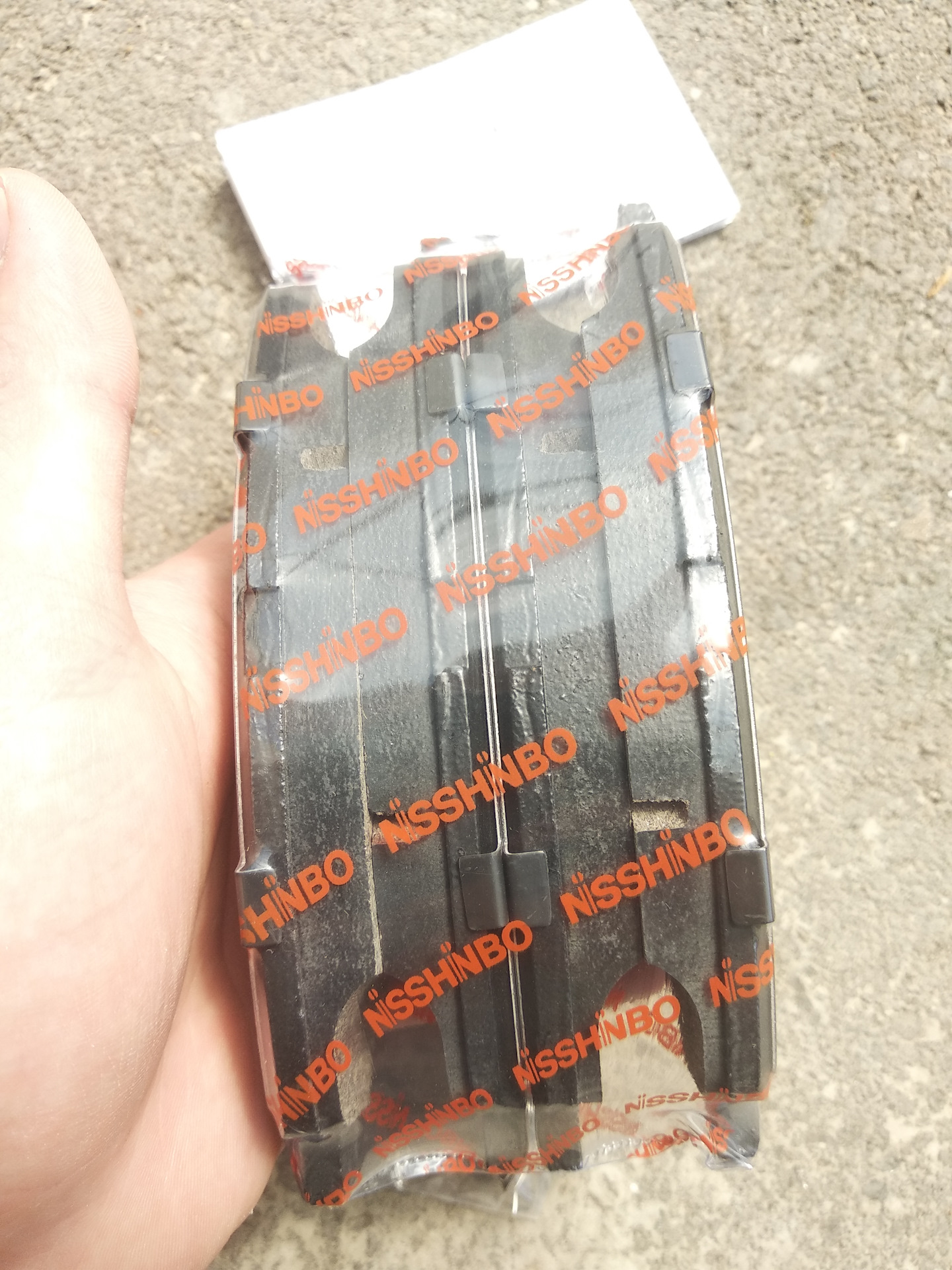

Колодки какие поставил?
Спереди колодки акебоно, не оч если честно сзади САТ поставил и чето разницы не заметил

Может что-то со ступицами, какое то осевое биение?
Подшипники ступицы менял, причем у себя на Сто, мастер хорошо делает, как биение ступицы проверить?
Проверил, биения нет, диски ровные, ступицы тоже, суппорт левый подклинивает
Ну перебирать значит надо, ремкомплект, смазку для направляющих и вперёд
Надо перебирать левый передний, подклинивает всё таки
