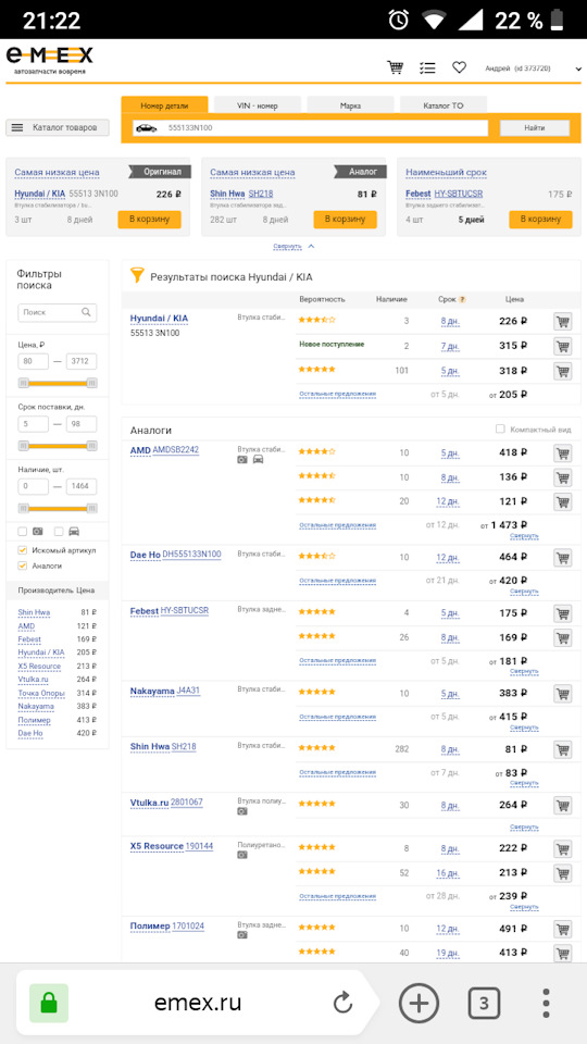

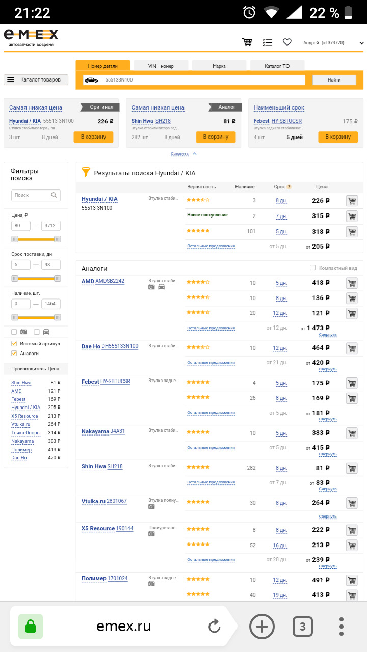

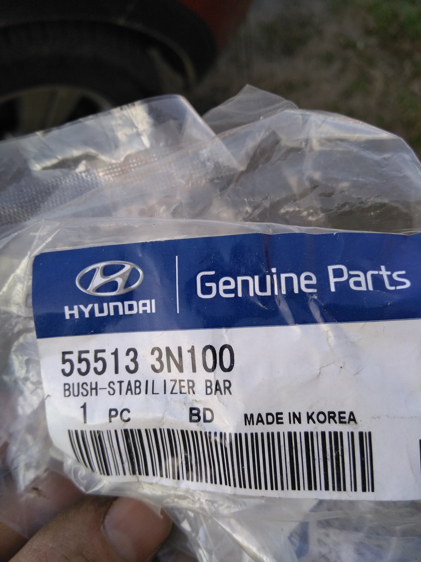

Может тебе втулки стаба с другим диаметром подобрать? У меня на сонате выработка на заднем стабе, так я втулки от дореста поставил с меньшим диаметром. Вроде пока норм. А по остальному действительно печаль. На элантру ставил стойки стаба doohap прошли на данный момент 30000. Пока вроде норм. Хотя сейчас не угадаешь какие запчасти хорошие. То левак, то брак.
Поставил сегодня такие втулки, отверстие овальное, еле запихал скобки…стук сзади пропал…хз на долго ли?
Это от какой машины втулки? На зад поставил оригинал, отличаются от этих по номеру 555133N200. На перед сейчас заказал ctr теперь вот думаю не зря ли. Со ШРУСом тоже есть неудачный опыт, брал китай из того что было, в итоге прошел 3 тыс.км. и начал похрустывать.
От спорта вроде тоже…я так понял 2х видов они!
