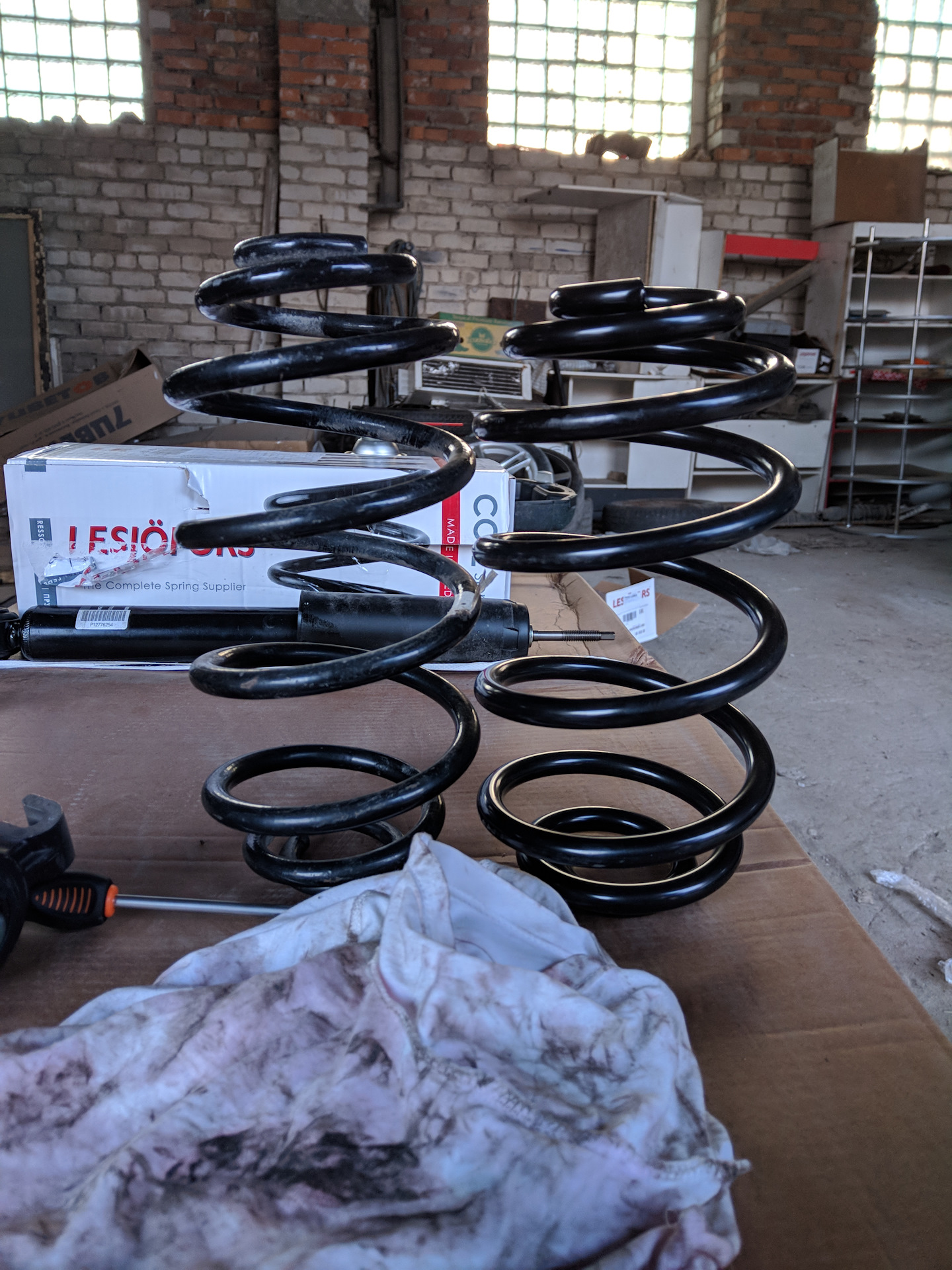

Еще до нового года купил пружины фирмы Lesjofors.

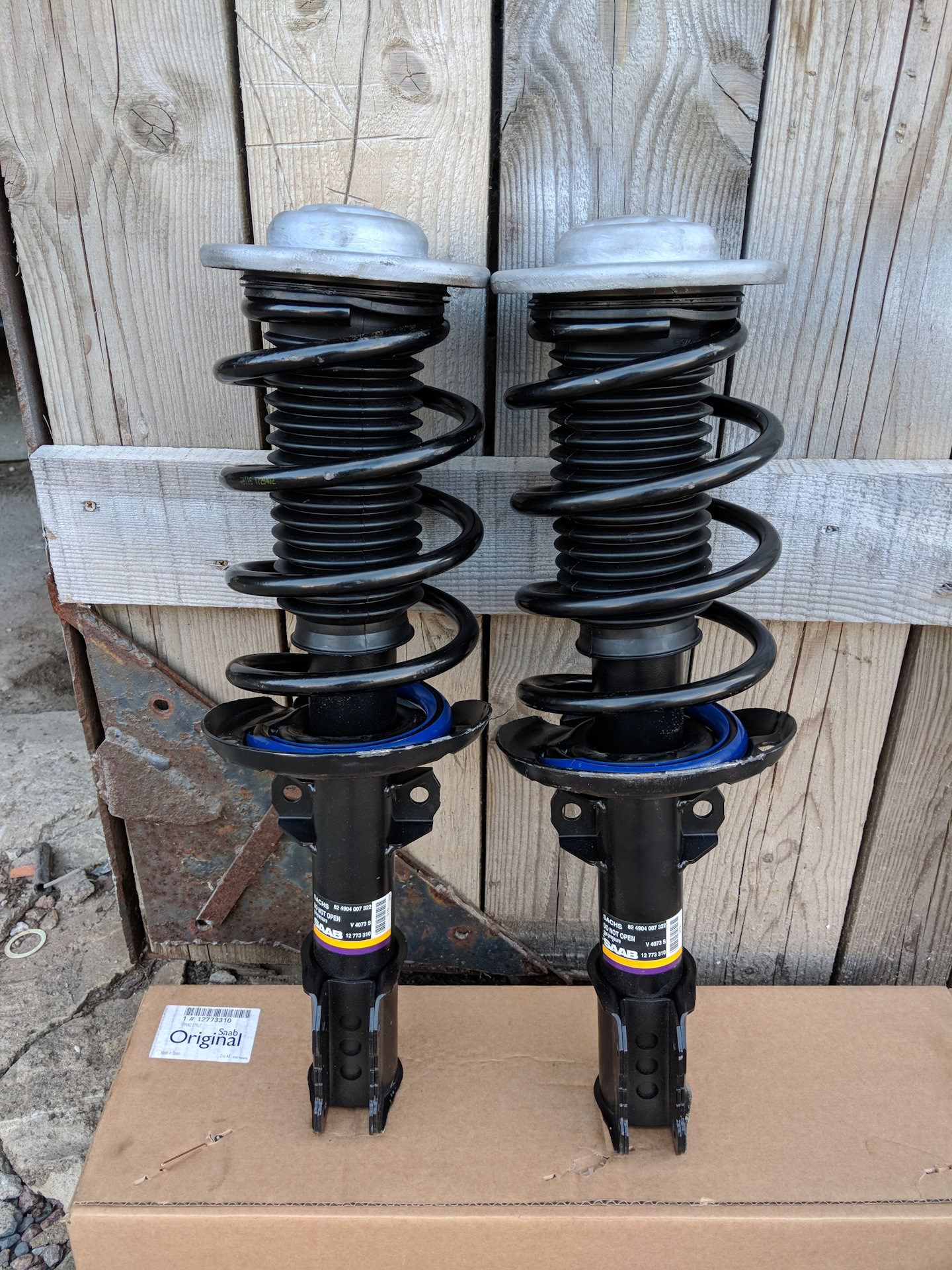

Вот что купил:
-Пружина перед 4077819
-Пружины зад 4277825
-Амортизатор перед 12773310
-Амортизатор зад 12776254
-Опора задняя 2992901 LM
-Подшипники передние 713007500 INA
-Демпфер
передних пружин 13178464 GM
-Комплект пыльники+отбойники 910071 KYB

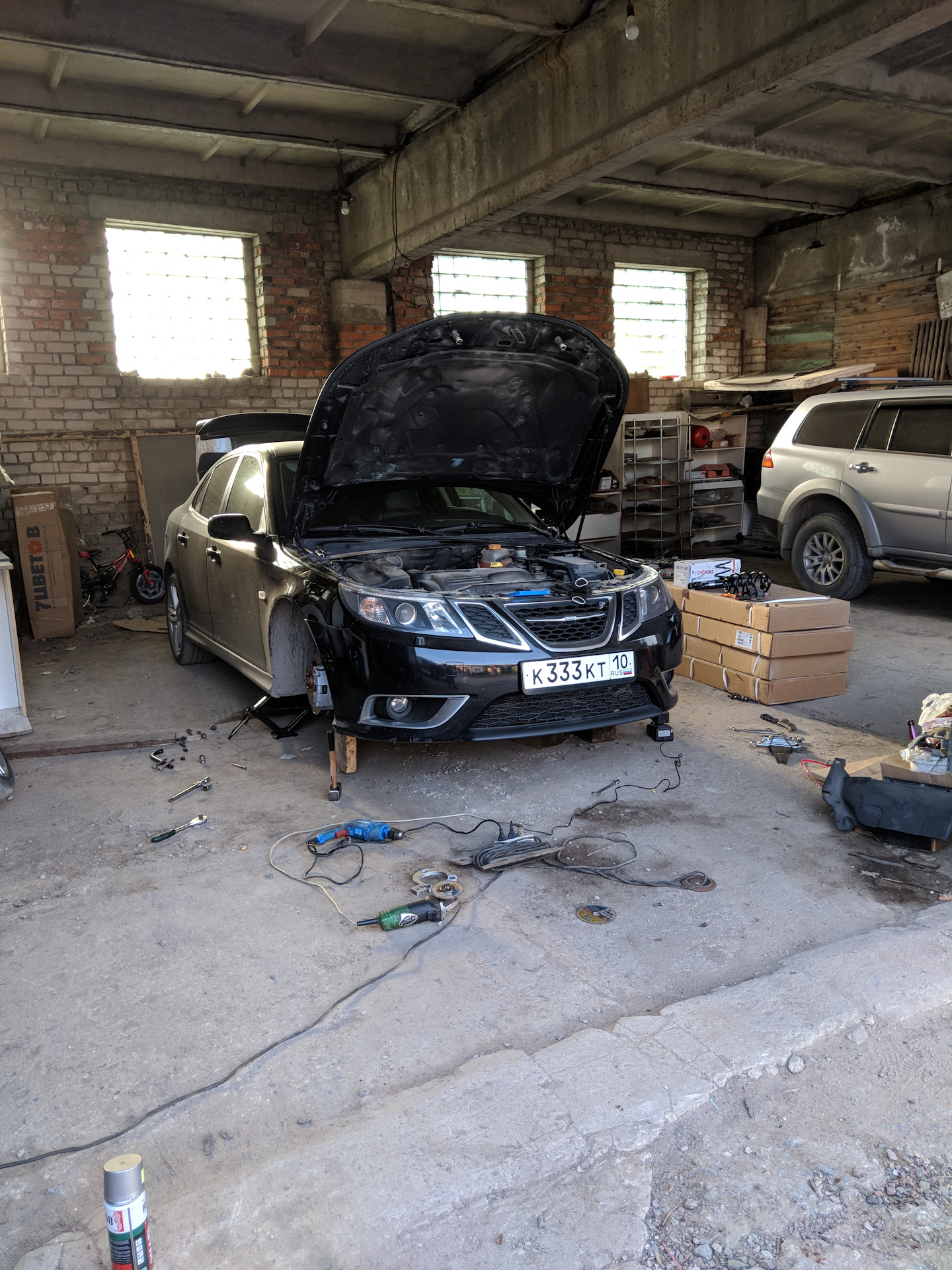

Все нормальные люди отдыхают на майские, а я либо работаю, либо делаю сааб))
Ну вот 2 мая приступил к обновлению подвески моя прошла не малых почти 11 лет, и желала лучшего, нет она не бренчала, не стучала, не текла, но в ней нет той собранности, упругости, бодрости что-ли!
В моей голове план был как у Наполеона, пришел, увидел, победил.
Но коварный швед не поддался мне без боя, а именно не открутились болты на чашке опор, вроде так называют.
Хотя я их менял осенью на новые фирмы LM сказать что я был зол, ничего не сказать, я просто в гневе, и как в последнее время тенденция хотелось сжечь все к чертям!
Все было бы просто если бы у меня не стояла распорка((( К двум болтам я кое-как подлез и спилил, а вот к третьему который стоит в углу к крылу, аквариуму там мне пришлось изрядно пропотеть((((
В итоге пришлось доставать старые чашки, очищать, немного обновить краской, и собирать!
В остальном все прошло без каких либо происшествий.
Сзади все меняется просто.
Что я могу сказать о впечатлениях покатавшись пару дней.
Ну, чтоб прям сильного ВАУ у меня нет, да она упругая, собрана, в меру жесткая(не как думалось, что будет еще жестче), вот и все.
Доволен ли я, скорее да чем нет, но на Koni мне понравилось больше. С другой стороны я хотел собрать все как в оригинале, что и получил))))

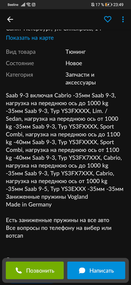

Lowstuff.ru Едут три недели цена 13350 на 9-5 на 9-3 так же
Vogland -35 с занижением по цене lesjofors!
Я знаю что цена не намного больше, тут еще большую роль играет дорожная обстановка😢
А какой артикул у Vogland -35?
