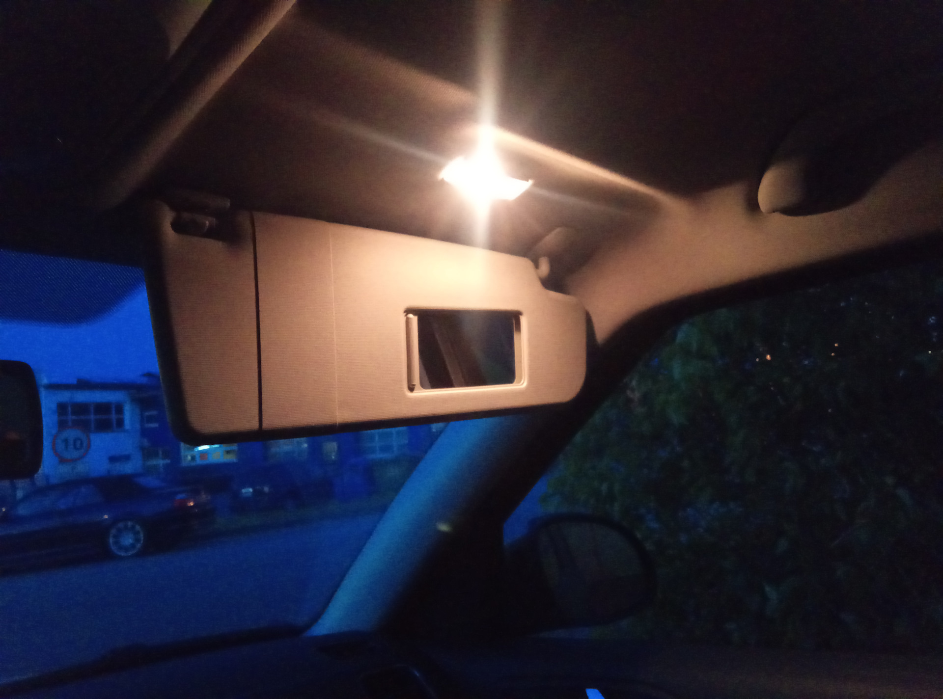

Установка подсветки зеркал солнцезащитных козырьков. Данной опцией Шкода в 10-13 годах осчастливила лишь Суперб, несмотря на то, что опция копеечная. И, наверное, не самая необходимая. Подсветка реализована следующим образом – над козырьком установлен плафон с 5-ти ваттной лампочкой, а в козырьке – выключатель. При сдвижении шторки зеркала козырька выключатель замыкает электрическую цепь и включается подсветка – все очень просто.

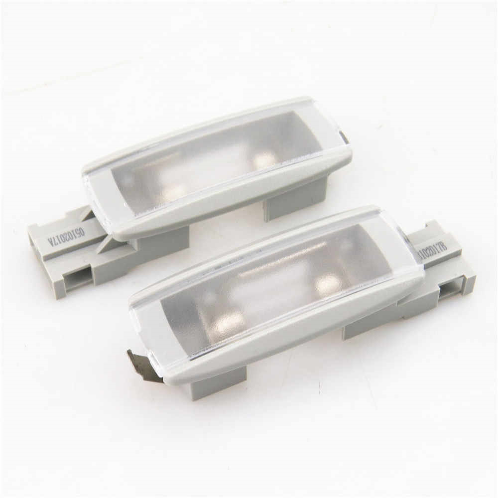

Поскольку давно с автомобилем не копался и дабы не забыть, как держится в руках отвертка, решил внедрить в Йети частичку комфорта. На разборе почти за даром приобрел от Суперба комплект козырьков (которые один в один подходят на Йети) и плафонов (даже с лампочками внутри) с соответствующими разъемами.

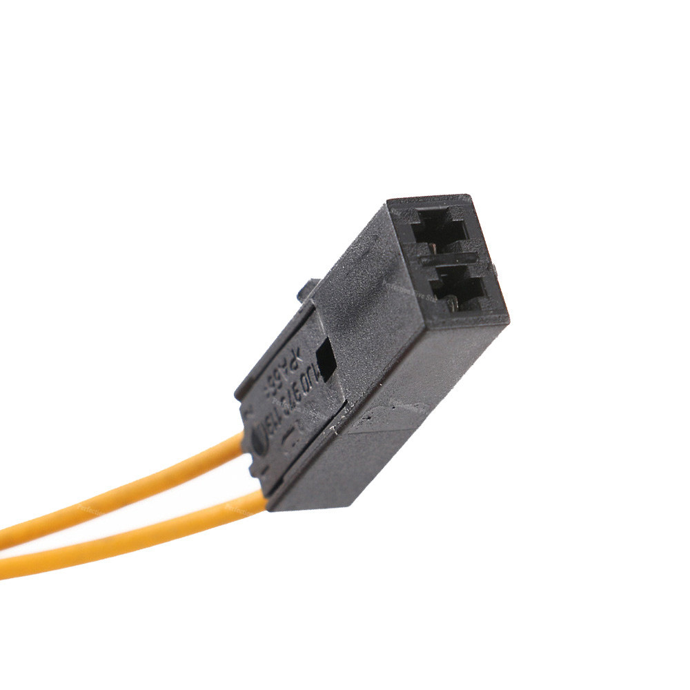

На всякий случай номера комплектующих:
3B0 947 109 Y20 — плафон.
3B0 972 702 — разъем плафона
1J0 973 119 — разъем козырька.
N10335807 — пины разъемов
Номеров самих козырьков не знаю.

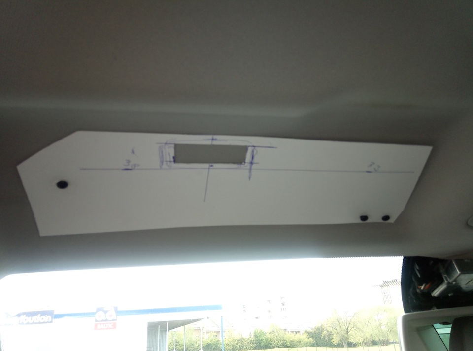

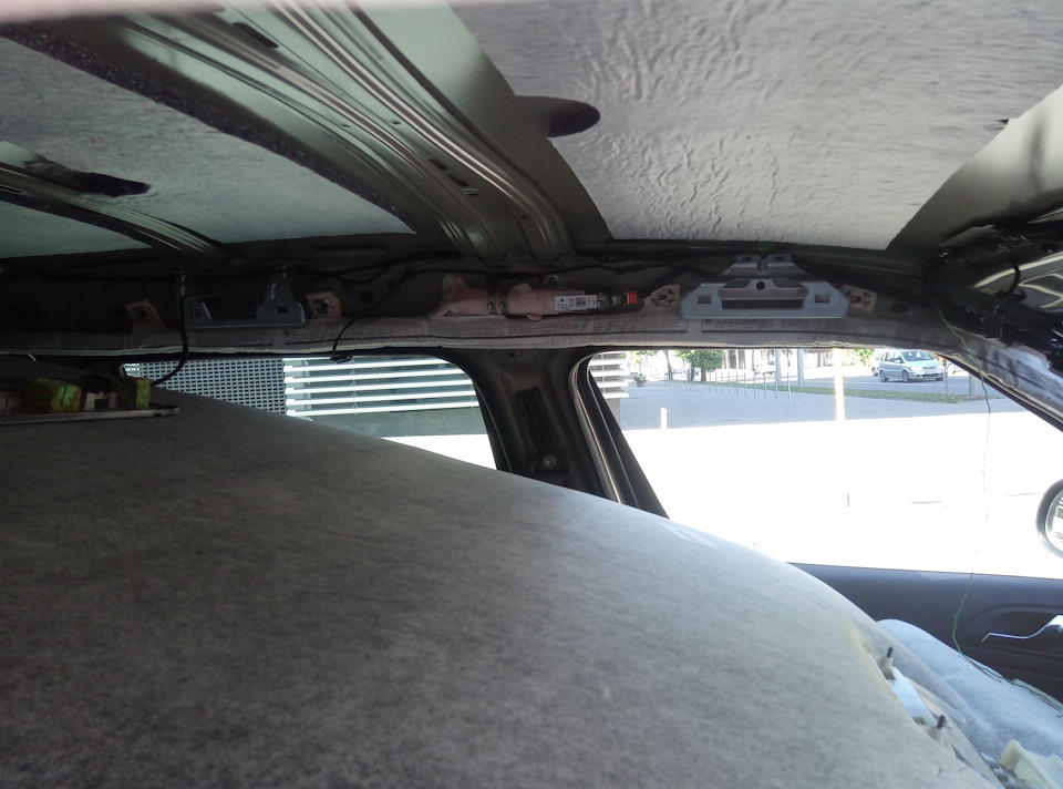

Тюнинг неприметный, но несколько трудоемкий. Для начала нужно определить место в обшивке потолка, куда будут врезаться плафоны (да и в принципе выяснить – а будет ли под обшивкой место для плафонов). Ошибиться нежелательно ))) Для этого нужно, всего-навсего, опустить обшивку потолка. Это значит нужно снять: солнцезащитные козырьки, консоль освещения между ними, четыре потолочные ручки, все отделки стоек (кроме тех, что находятся в багажном отделении), а также отделку заднего ремня безопасности, который установлен в потолке. Потолок остается зафиксирован только отделкой задних стоек.
После снятия обшивки потолка понятно, что плафоны становятся без особых проблем, лишь несколько мешает жгут проводов, идущий к передней консоли освещения.

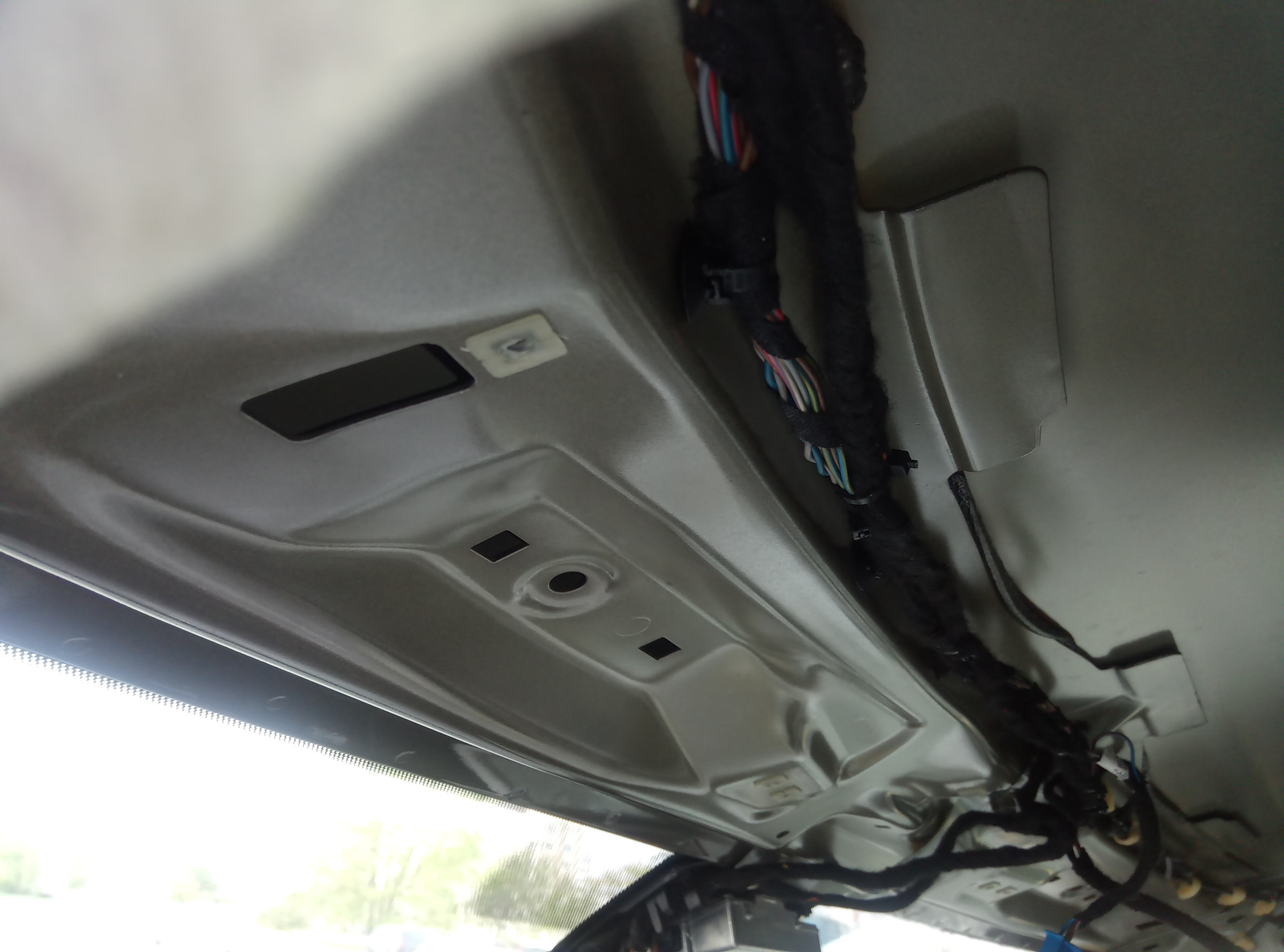

Жгут, в месте, где будет устанавливаться плафон, снимаем с держателей, смещаем его несколько выше и фиксируем.

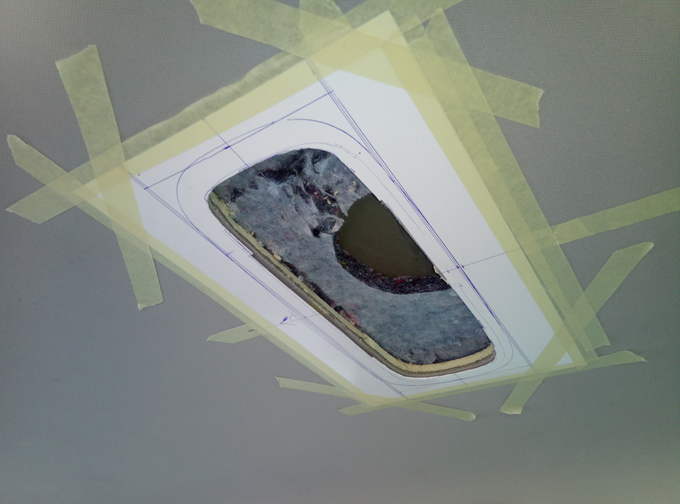

Делаем из картона шаблон, по которому будем вырезать отверстия в потолке. Также шаблон поможет сделать правую и левую стороны симметрично. Места под плафоны размечаются в тех же местах, как и на Супербе. Потолок легко режется острым канцелярским ножом. Вырез под плафон – 57мм х 20 мм. Плафон фиксируется с помощью пружинного фиксатора.
. На этом нервная часть работы закончена, осталась рутинная – проложить проводку.

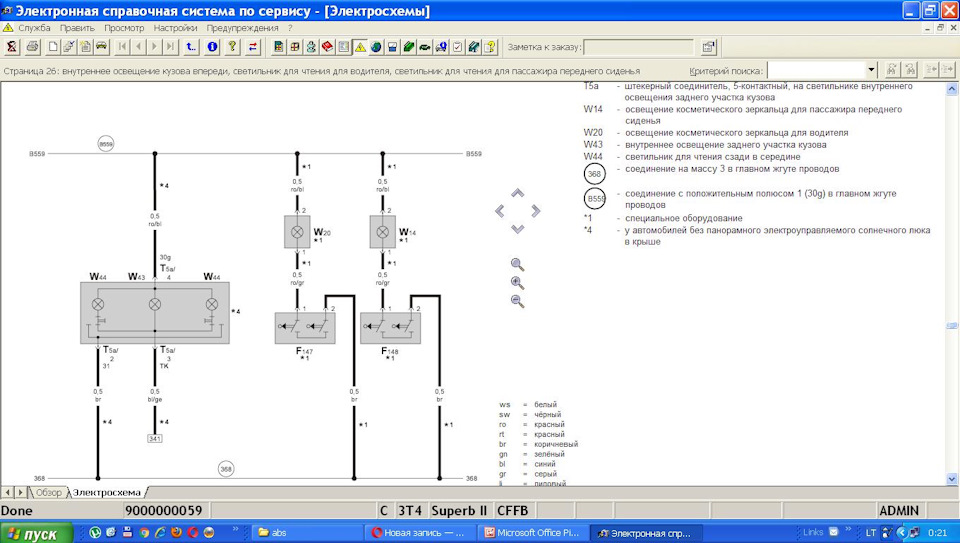

Плафоны подключаются параллельно, козырьки используются в качестве выключателей. Питание берется с синего 6-ти контактного разъема консоли освещения: плюс подключается к 5-му контакту, минус – к 4-му, согласно схеме из Эльза.
Провода используются сечением 0,5 мм2. Остальное – дело техники )).

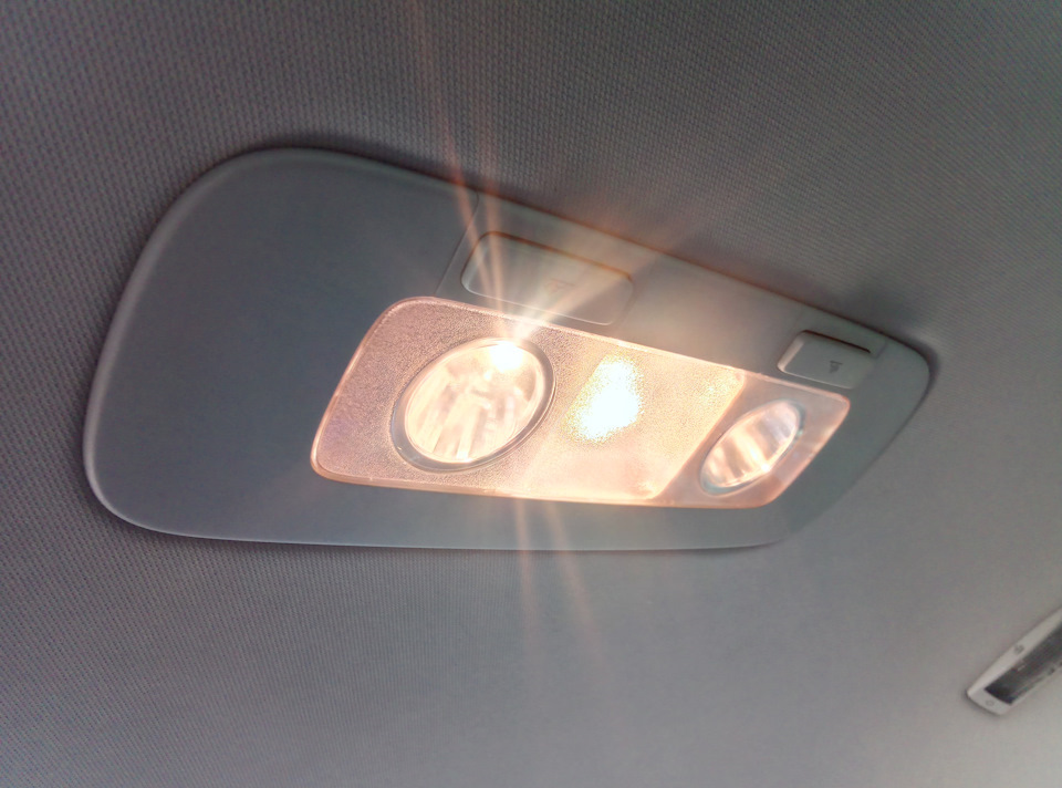

Также установил плафон для задних пассажиров, который устанавливается, к примеру, на Суперб 2, Октавию А7 и т.д.
Комплект для установки составляют три детали: сам плафон 3C0 947 291 EY20, монтажная рамка 1K0 867 599 D и разъем 3B0 972 705.
Для монтажа сначала определяется место, куда будет устанавливаться плафон. Размечается потолочная панель и, по шаблону, вырезается в обшивке потолка место крепления плафона. От начала обшивки потолка со стороны багажника до заднего края плафона — 93 сантиметра. Если сдвинуть назад — плафон упрется в усилитель крыши, если сдвинуть вперёд — фонари будут светить на подголовники передних сидений, т.к. свет направленный.
Далее, опустив потолочную панель, фиксируем крепежной рамкой с внутренней стороны плафон
Подключение следующее:
2 пин заднего плафона – на 4 пин переднего плафона (минус)
3 пин заднего плафона – на 2 пин переднего плафона (минус по открыванию дверей))
4 пин заднего плафона – на 5 пин переднего плафона (плюс)
(схемы подключения выше)

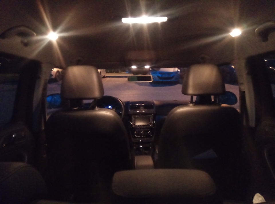

При открывании дверей загораются сразу три фонаря. При установке кнопки переднего плафона в положение «0», задний плафон тоже не будет включаться при открывании дверей. Крайние фонари для чтения включаются кнопками автономно. Результат на фото.
