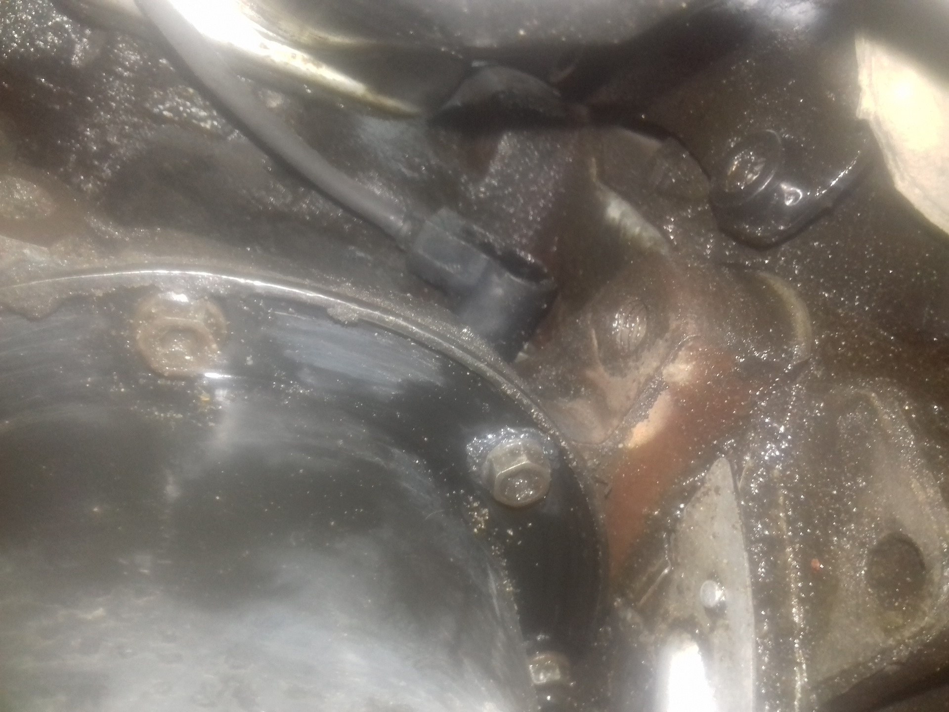

І напрыканцы, памяняў гумовае кольца пад датчыкам становішча каленчатага вала, таму што алей выцякаў з-пад яго вельмі моцна. Для гэта прыйшлося здымаць кранштэйн пярэдняй падушкі рухавіка, папярэдне паддамкраціўшы сам рухавік. І адкручваць тры ніта мацавання стартара, але сам стартар я не вымаў.
Кольца падабраў з набору.
