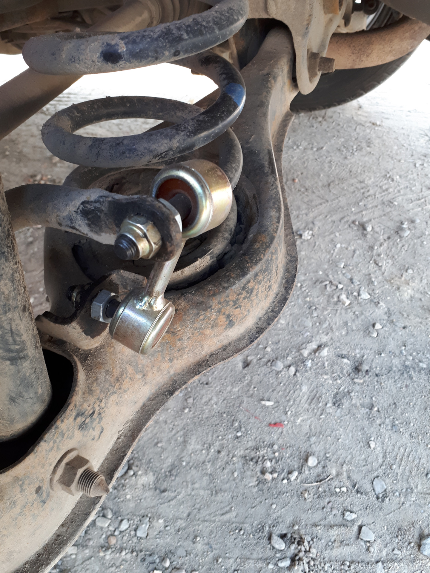

Совсем не давно был произведен первичный ремонт подвески, как ремонт понадобился вновь.
Появился стук спереди, осмотр показал, что шаровые кончились и сайлентблок рычага совсем не нравится…
Вскрытие показало, что шаровые кончились из за воды внутри…
Хотя в прошлый раз специально менял пыльники шаровых, что бы продлить им жизнь… на масума и уделил пристальное внимание их установки… Замена на CTR. Итог: пыльники масума добили родные шаровые за 10 000 км.
Такой же пробег у сайлентблоков RBI, вид после снятия:
вообще неожиданно было видеть это через 10 тысяч

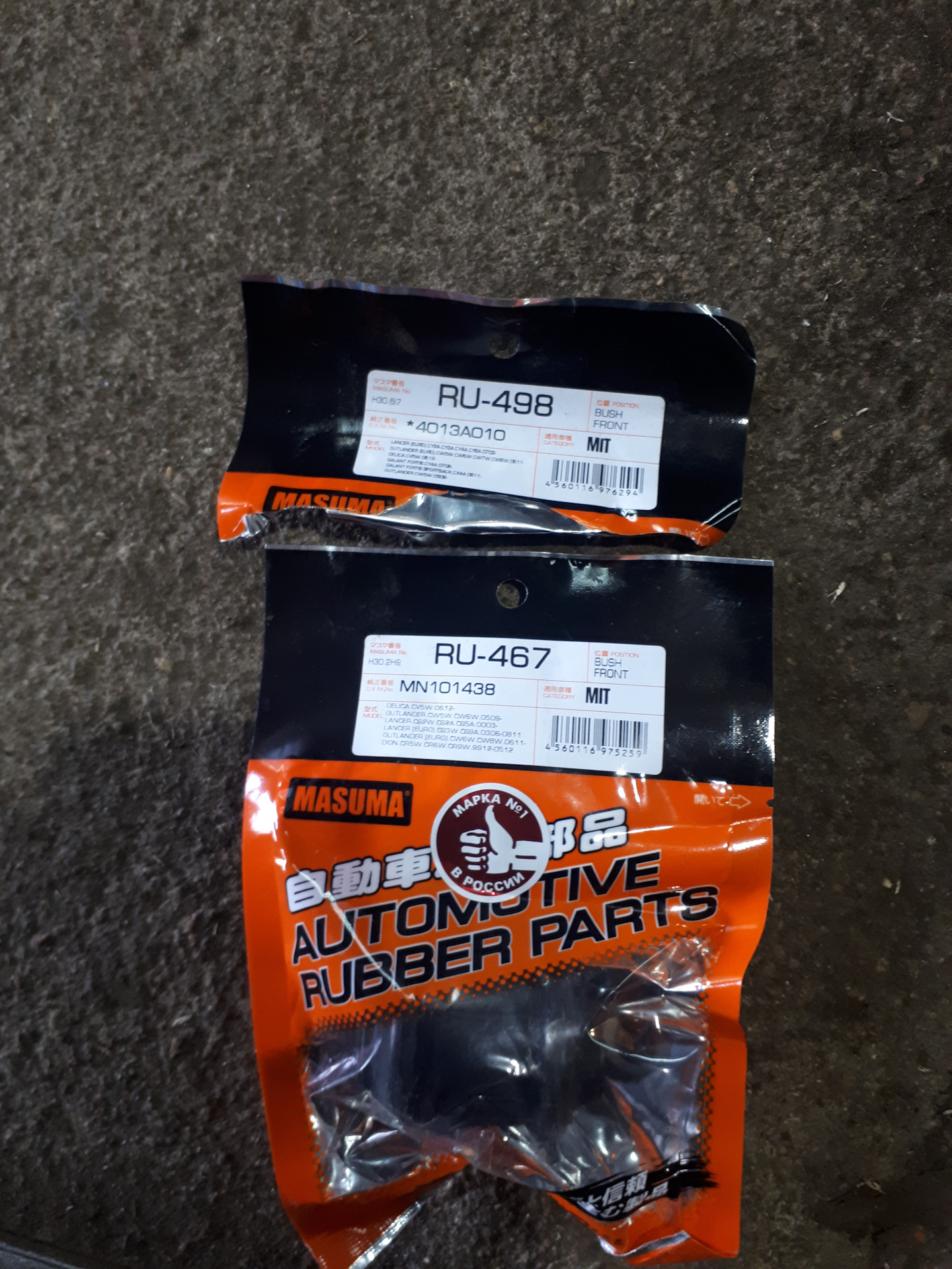

замена на масуму ( ничему не учит опыт ) ), на вид гораздо лучше предыдущих и тут уже пойдет батл кто кого: масума на одной стороне или RBI на другой стороне
А там уже подошли задние стойки стабилизатора, замена на НЕТ ИЗНОСА и снова тестируем на сколько их хватит.
Вдобавок махнул с/б развальных рычагов, просились с момента покупки, CTR, проверенный производитель, заняли свое место.

Скоро напишу про нет износа через 60 тыс км. Снял на днях

Нет износа ерунда редкостная! себе хотел стойки стаба купить, но отговорили меня. Выворачивает их только так.
Многое зависит от правильности их установки. Тк они не подвижные то затягивать их исключительно под нагруженную подвеску.
Сам один раз затянул на вывешенную и их вывернуло…
Пока сам не попробуешь, нельзя судить! Я не верю в росказьни типа :знакомый знакомого знакомого знакомого, слышал от брата знакомого знакомого, что троюродный внучатый племянник видел, как что то там сломалось! Может и много утрирую, но всё же. Я себе поставил на перед "нет износа"! Пока рано что то говорить, но 6 тыс прошёл. Ничего не вывернуло!
У ctr резиновые изделия слабые! Они профи только в шарнирных узлах
возможно, время покажет, а что лучше в резин изделиях ? кроме оригинала ?
Пыльник орига на шаровую не так уж и дорого стоит. 555 шаровая и ориг пыльник и забыл! По сайлам, конечно ходят, реально ходят только ориг. Тенасити фирма хорошо себя ведёт. Несколько сайлов по заду стоят таких. Под 30 тыс уже проехал, сегодня развал проверял, все целые! Стр у меня на переднем рычаге быстро умер. Ещё оптимал мне нравится. Тоже хорошая фирма

Кароч масуму не брать
пыльники шаровых… в данном случае не брать, а другое вроде хорошее этого производителя.
