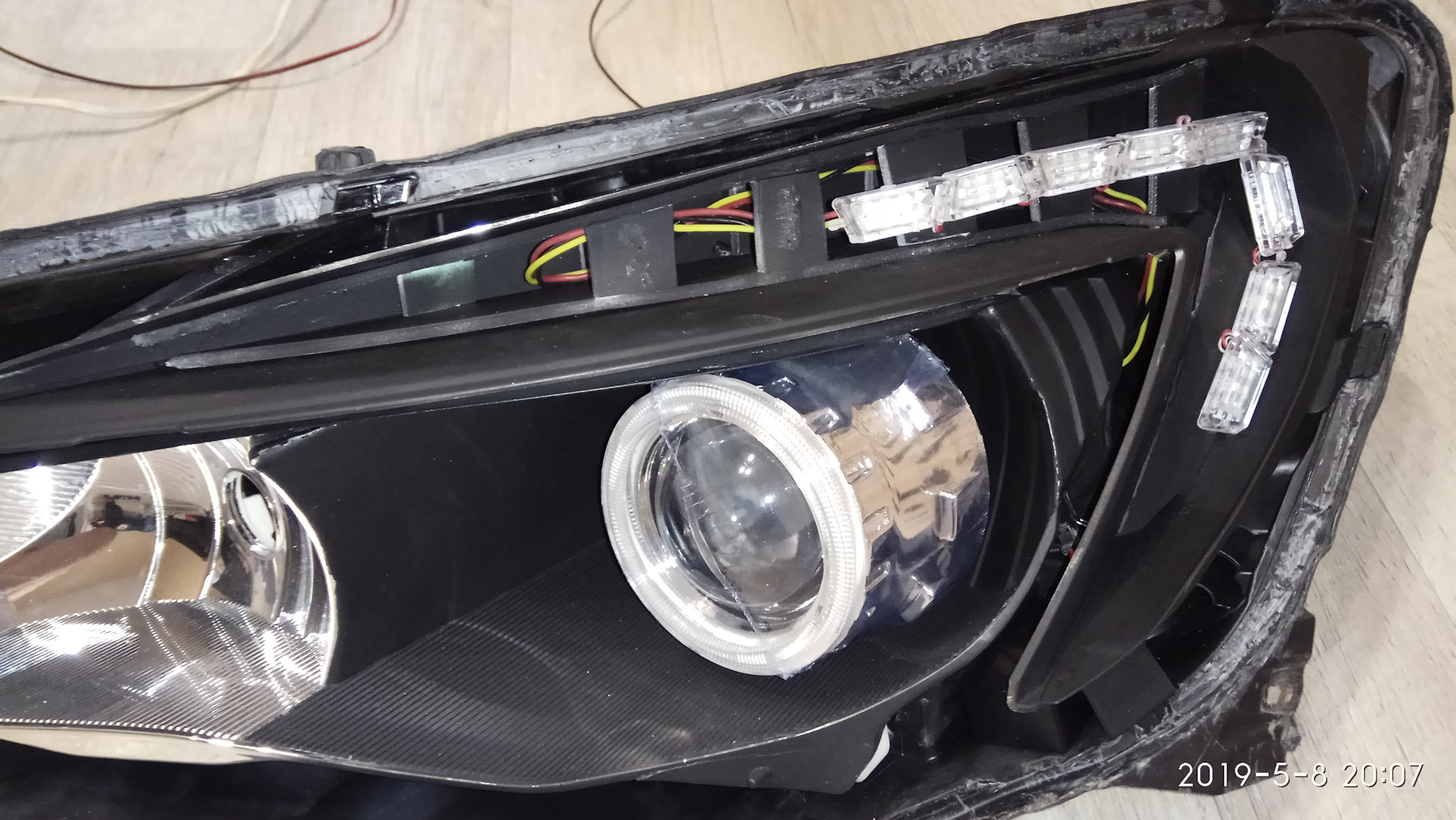

Я отражатель ближнего света и ДХО закрасил в черный мат. Поставил линзы 2,5 от Clearlight, с помощью ПВХ и клея космофен сделал каркас под диодные ДХО.
Ну и конечный результат
Фары пока еще на авто не установлены, решаю проблему с обходом ошибки.

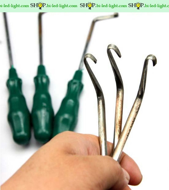

Спасибо за подробную инструкцию! Как ты думаешь, спец нож для разбора, помог бы или ответок достаточно?
Видел видео фары разбирали от Ауди по видео тоже говорили что фары неразборные. Пользовались таким же инструментом, по видео казалось что легче ими разбирать. Цену их смотрел, не мало стоят) Чем легче не подскажу, ими наверное так ребро не деформируешь
