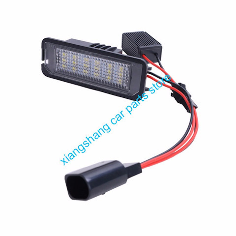

Здесь на Drive прочитал пост от HATO86 — www.drive2.com/l/510512045943160983/, в нём расписана причина НЕ РАБОТЫ CH/LH и выход из положения. На самом деле нужно заново включить проверку ламп подсветки заднего номера. Но т.к в подсветке установлены светодиоды, то на Maxidote вылезла ошибка
Чтобы не было ошибки по подсветке номера со светодиодами кодируем след. обр:
— с помощью VAS 5054A + ODIS 6.6.1 + VAGHelper отключаем в EEPROM диагностику ламп подсветки заднего номера:
Блок 09-Передача данных-Ячейки памяти-нач адрес на "dec"-адреса 1963, 1964, 1965-кол-во ячеек памяти 3-считать ячейки-код 42013-выполнить-перейти вправо-нажать 2р на знач (ASCll)-знач FF, FF, FF поменять на F0, F0, F0 (диагностика ламп подсветки заднего номера отключена)
— с помощью VAG-COM кодируем:
Блок 09 – Кодир – Байт 12 – Бит 2 – Not Active (включение CH/LH автоматически)
Блок 09 – Кодир – Байт 17 – Бит 7 – Not Active (подсветка заднего номера с обычными лампами)
— стираем ошибки и радуемся работе Comming/Living Home с прошивкой 1K0 937 087 D _ 0575

Я Васей ставил галочку, что установлены светодиодные плафоны, но и плафоны я брал оригинальные от Passata b7, все работает без проблем, не хочешь себе такие же?
Спасибо, не надо. У меня на данный момент всё прописано в EEPROM. Плафоны подсветки заднего номера с Али Экспресса, встали чётко, работают и освещают прекрасно

Можно еще просто обманки поставить на подсветку номера, не отключая опрос)
И насчет FLA: на BCM …087G работает FLA? Есть такая информация?
Обманки когда нибудь не сработают или накроются в пути, пока доедешь до дома выгорит канал в BCM (опыт есть, проходили, знаем)…
