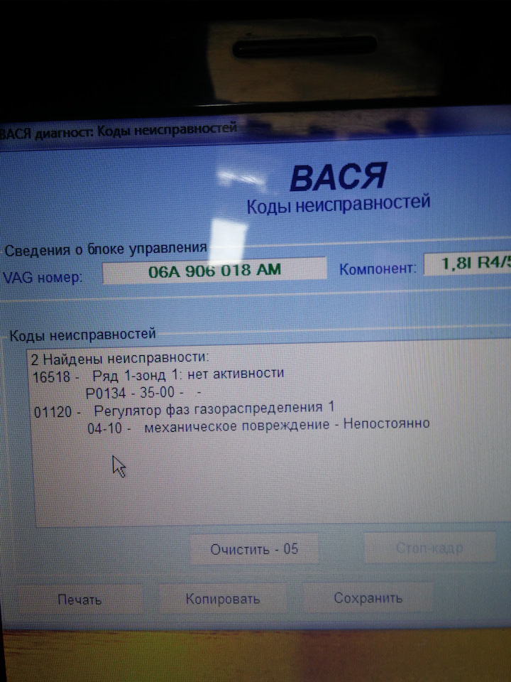

Дня четыре назад загорелся "чек" и я с помощью сканера определил ошибку P0130(Первая лямда.Плохой сигнал). Стёр ошибку и по-сей день она не загорается. Расход в норме. Но есть такие нюансы:едешь на 2-3 передаче и нужно стартануть или прибавить резко газу, а она денется три раза и сделает, то, что нужно.Как-то неприятно.Лямда стоит 5500 руб, но есть ли смысл её брать? Может лучше выкинуть катализатор?! Подскажите, кто с этим как боролся. Какие пути решения этой проблемки? Пробег 125000.

Уминя пишет нет активности лямда зонда Лямда стоит одна. Вчем может быть причина?
Я думаю шнуром сканировать. По другому не узнать. А дальше думать, что делать дальше.

Написано же: ДО НЕЙТРАЛИЗАТОРА (Это 1-я Лямбда)
Наличие или отсутствие катализатора и опроса 2-й Лямбды с её работой никак не связано…
Рекомендую читать ошибки шнурком и VCDS, чтоб комментарии в сомнительном софте не вводили Вас в заблуждение)
