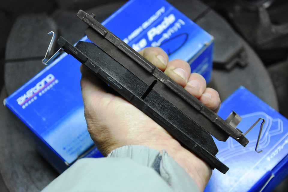

Родные колодки на 100 тыс.км. подходили к финишу… Летом были куплены AKEBONO AN-703WK за 1900руб. к 316-м… А ещё годом ранее летом 2017-го на распродаже впрок (старшее поколение поймёт) были приобретены не очень нужные теперь уже AKEBONO AN-672WK за 1600руб. к 294-м…
Лучшая смазка из известных мне SEIKEN CF301 в направляющие и под манжеты поршней… Она, ска, розовая и очень приятно пахнет…
К сожалению не успел купить пасту SEIKEN CF305 для колодок, использовал ABRO… Норм…

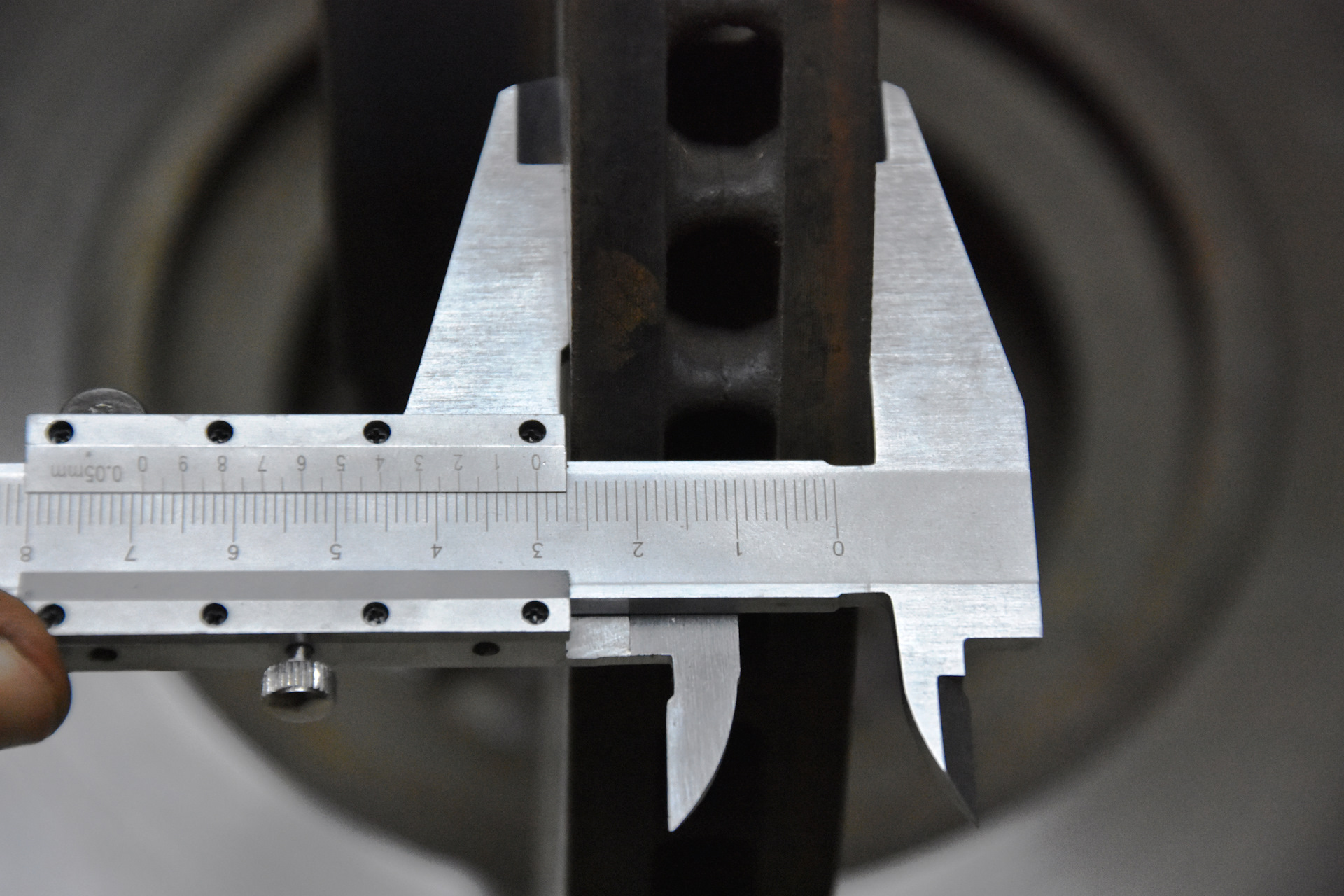

Немного напрягся, выбивая ступицы, чтобы поменять защитные щитки дисков, но в целом всё прошло в штатном режиме…

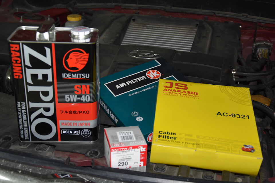

Решил перейти на синтетику Idemitsu Zepro Racing SN 5W-40, т.к. Idemitsu Zepro Touring SN 5W-30 стало уходить, что заметили многие из моих знакомых, кто его юзает уже давно на разных моторах… Возможно, контрафакт пошёл, может, качество снизилось…
ИТОГОМ:
— весь комплекс телодвижений улучшил торможение транспорта, прошёл на нём 8 тыс.км;
— новое масло Idemitsu Zepro Racing SN 5W-40 не уходит;
— фильтры фильтруют, смазки смазывают, OBD-II торчит в разъёме…

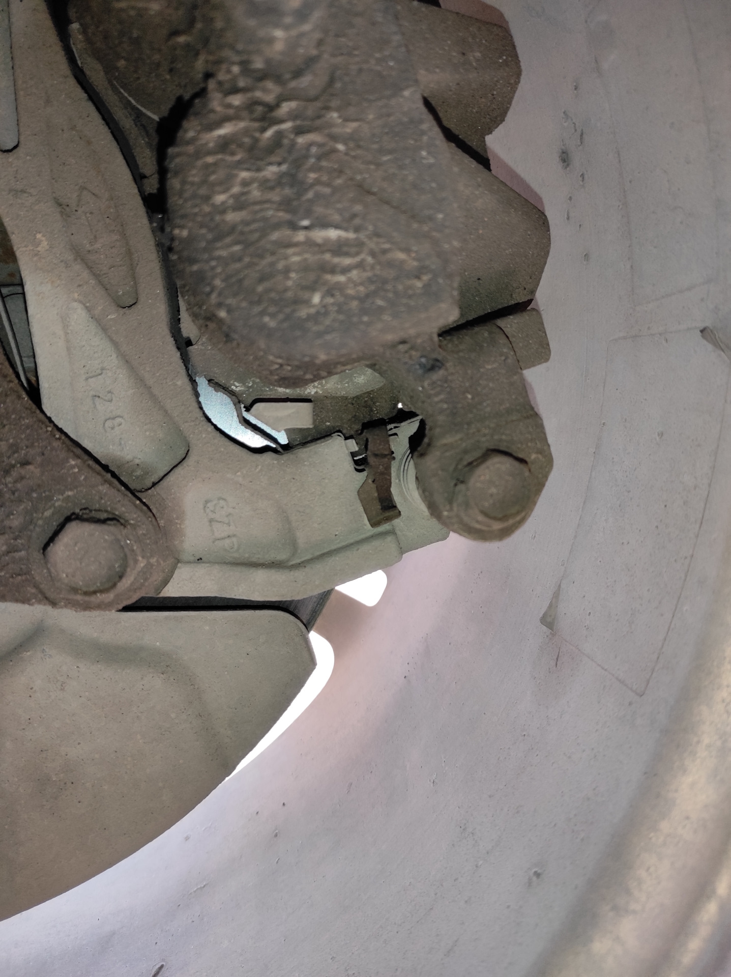

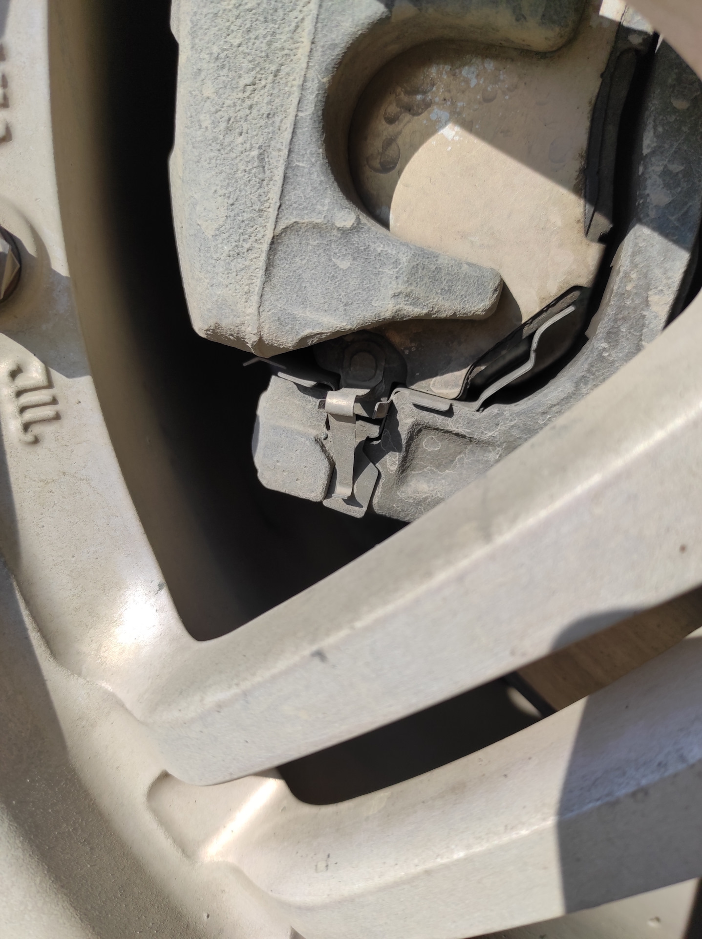

Привет. Подскажи по колодкам, не могу понять как установить их. Крючок упирается везде.
Он должен немного подпружинивать… Может, ты пары неправильно ставишь? Поменяй пары местами…
Завтра попробую. Спасибо.
Внешняя сторона…
valek154
Внутренняя…
Благодарю. А то голову сломал.
Отлично написал, чертежи все дела. По-инженерски 👍🏽
От души, Рустам… )
Когда искал информацию, решил, что надо поделиться собранным…
