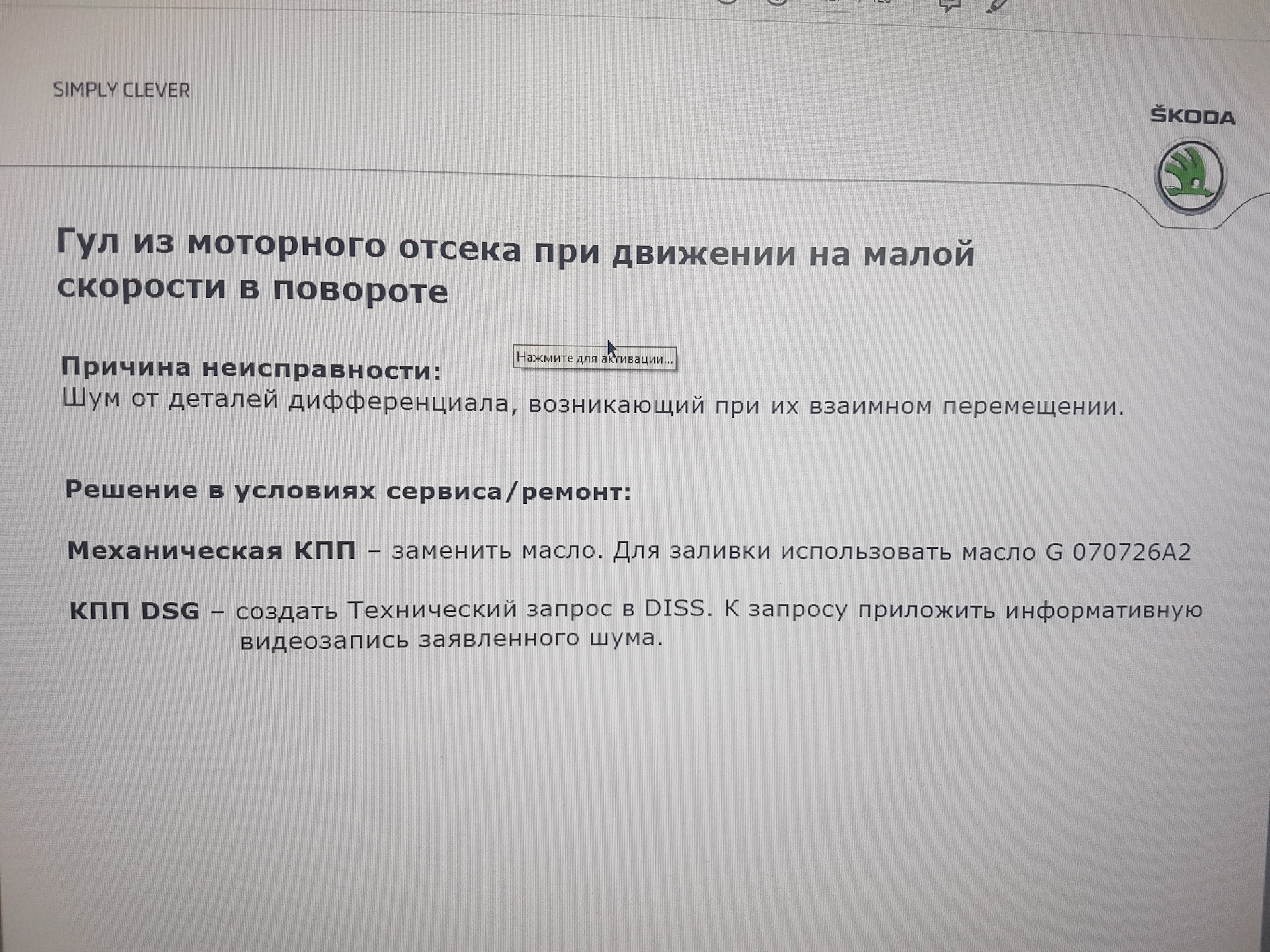

Гул первый раз заметил года два назад, летом. Сначала он обнаруживался изредка при резком старте с вывернутыми налево колесами, позже появился и при старте направо. Зимой не получалось его поймать, думаю что просто зацепа не хватало для достижения необходимого момента. Чаще всего можно было его услышать при старте на 90 градусном перекрестке, когда надо быстро проехать с полностью вывернутым рулем, последнее время даже при плавном троганьи с полностью вывернутым рулем гул появлялся. В момент гула также чувствуется небольшой зуд на педали газа. Вот мое видео, явно можно слышать этот гул:

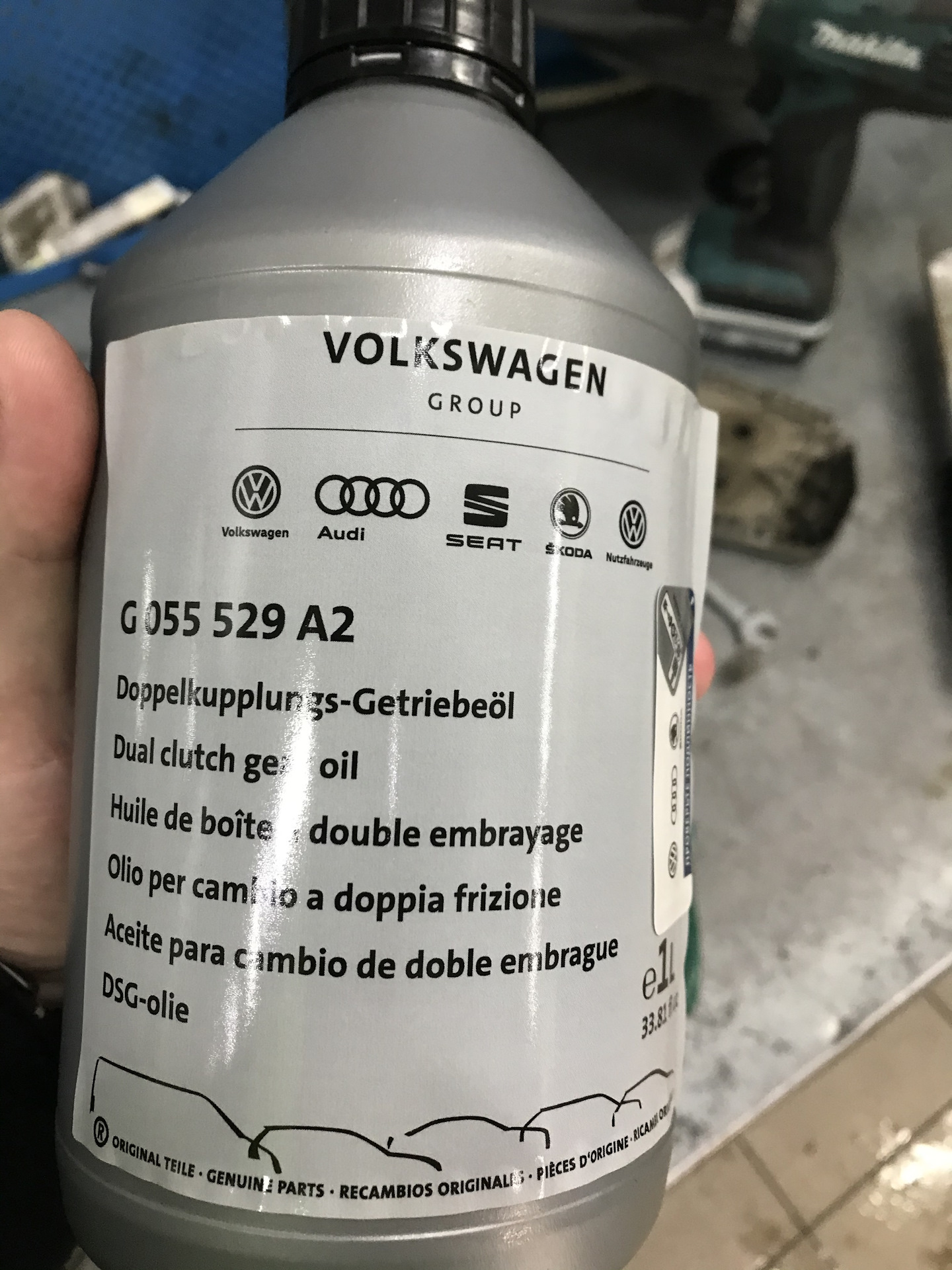

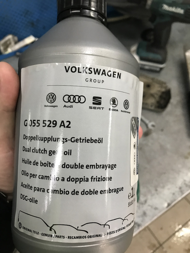

После прочтения записи krest, решил тоже попробовать поменять масло в механической части DSG. Купил два литра масла G052512A2, шприц на 150мл, и поменял в гараже. Слилось около 1.9 литра темно-мутного масла, залил столько-же. И как ни странно, но звук пропал, вот уже две недели езжу, гула нет.

У меня такой гул появился на 5000 тысячах пробега, к официалам ездил раз 20 причину ни как найти не могли или делали вид что не могут, за это время я поменял сцепление по гарантии. Прочитал на форуме что необходимо заменить масло в коробки, приехал к ним говорю мол надо поменять, они слили масло с коробки оказалась слитого масло было 1 литр 350 грамм, в норме должно быть 1.7 литров! Залили новое масло и вуаля весь гул пропал, езжу уже неделя никакого гула нет. Ещё надо покупать
А почему масло для "мокрой" коробки, это рекомендация по TPI?
Да, я когда приехал к официалам, говорю им, что я вот прочитал на форуме и показываю им фото масла и марку, они говорят мы о таком не знаем, сказали давайте сделаем запрос, сделали запрос, Главный офис подтвердил, что да, нужно такое заливать.

Те кто решит менять масло в мкпп там нужно заливать специальное, не то которое было с завода
И это какое?
Завтра на работе буду напишу номер

Так это ШРУСы гудят при движении при вывернутом руле, и это нормально. Вот если они хрустят при поворачивании колёс — тогда им кранты. А вот если при движении или ускорении с повёрнутым рулём просто появляется гул — это нормально.
Шрус не гудит, максимум может скрипеть пыльник на вывернутом колесе, когда гофрированная резина сопрекосается, это норм, во всех остальных случаях неисправность

Известная проблема. Замена кпп в сборе.я их уже кучу поменял на работе в Москве.
А что в коробке именно ломается?
Происходит смещение детей дифференциала и получается гул.
