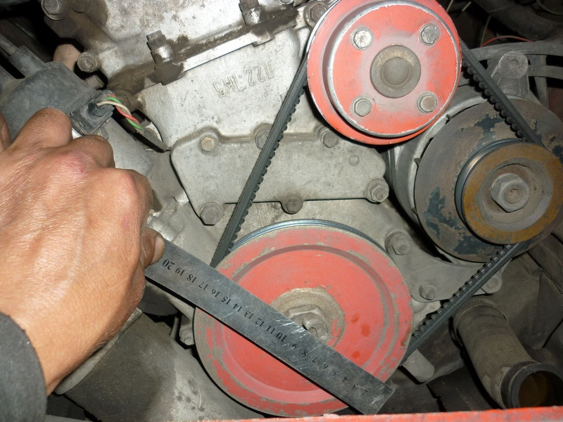

UPDATE 1. Доработка прошла проверку в часовой пробке в жару! Однозначно полезная! Температура поднялась градусам к 88, даже 90 не было!
Всё просто — чем выше обороты помпы, тем выше "скорость" охлаждающей жидкости )))
UPDATE 2. Спустя 20 000 км пробега ремень "лег" на дно шкива. Смотри последнее фото.
Надо:
Уменьшенный шкив, купил тут, Titan-Tarelka
Ремень генератора 850 мм. Например: GATES 6214MC AVX10x850.
Нюансы:
Так как я также установил Проставку под водяную рубашку, (тут, ссылка на Бортжурнал) плоскость крышки приблизилась к рабочей зоне ремня генератора и зазор между шляпкой одного из болтов и ремнем генератора стал минимален. Даже пришлось "доворачивать" болт, чтобы одна из граней болта была параллельна ремню генератора. Зазор около 1 мм, а может даже меньше.

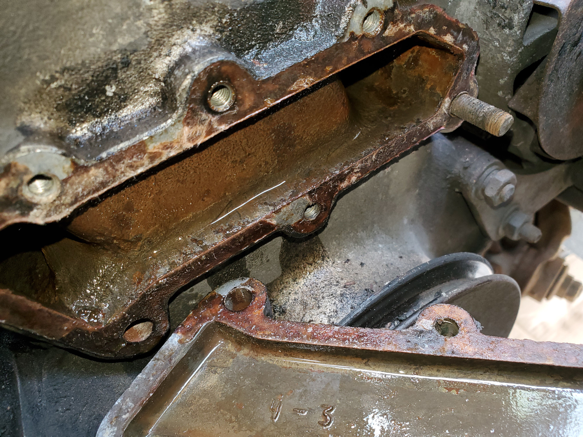

А самое главное в производительности помпы? Зазор между крыльчаткой и блоком сколько?
И как давно чистили рубашку охолождения?
Ммм… зазор как то особо не замерял. На родной помпе точно всё по учебнику было (родную помпу пришлось поменять после установки проставки, стала подтекать сзади через прокладку. А там эти длинные болты… в общем решил заодно и поменять её).
Рубашку охлаждения в блоке? Там все чисто. Антифриз Cool Stream рулит!

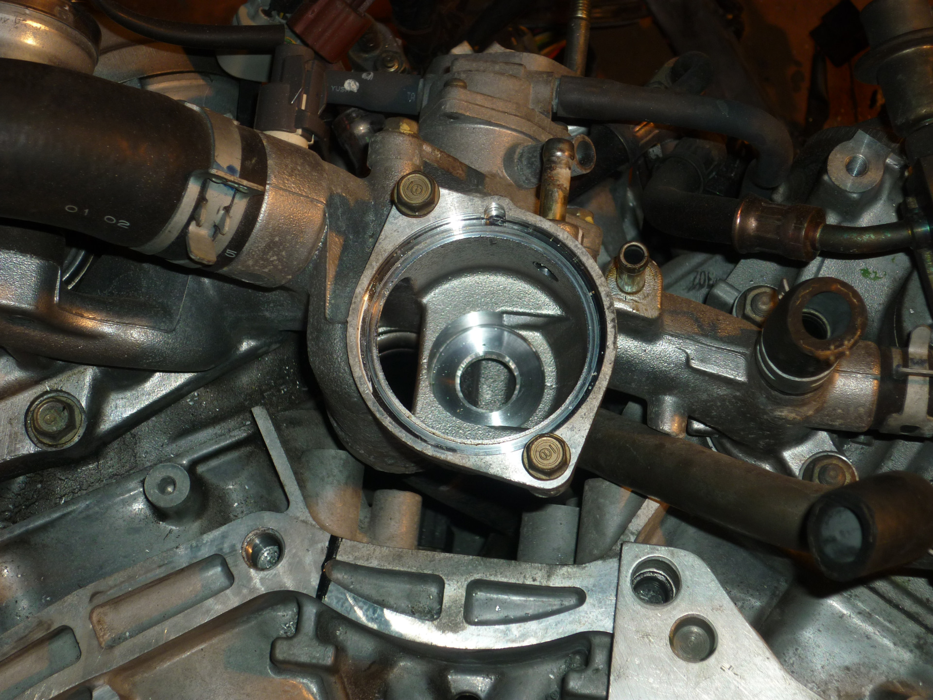

Смотри…
Это корпус термостата Мотора J30a.
Он 2000-го года.
Вся система охлаждения в таком же состоянии.
Я не знаю, что в него заливали, но я его не мыл,
он таким и был из Японии.

В общем ремень "лег" на дно шкива за 20 тысяч пробега… Печально, но факт.
У меня из АЛ-30 шкив (из поршней).
Сейчас уже 8 000 км как трудится на Комбике.
А шкив на коленчатом валу не родной что-ли? Кажется большим…
Да, 165 мм.
Мы же разговаривали об этом три года назад.
См. комменты выше.
