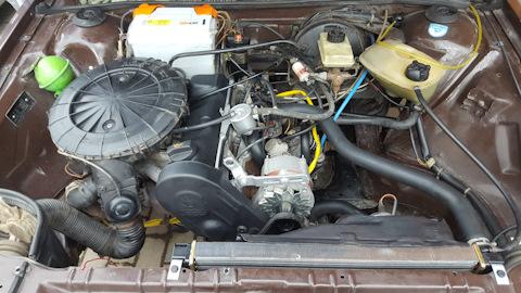

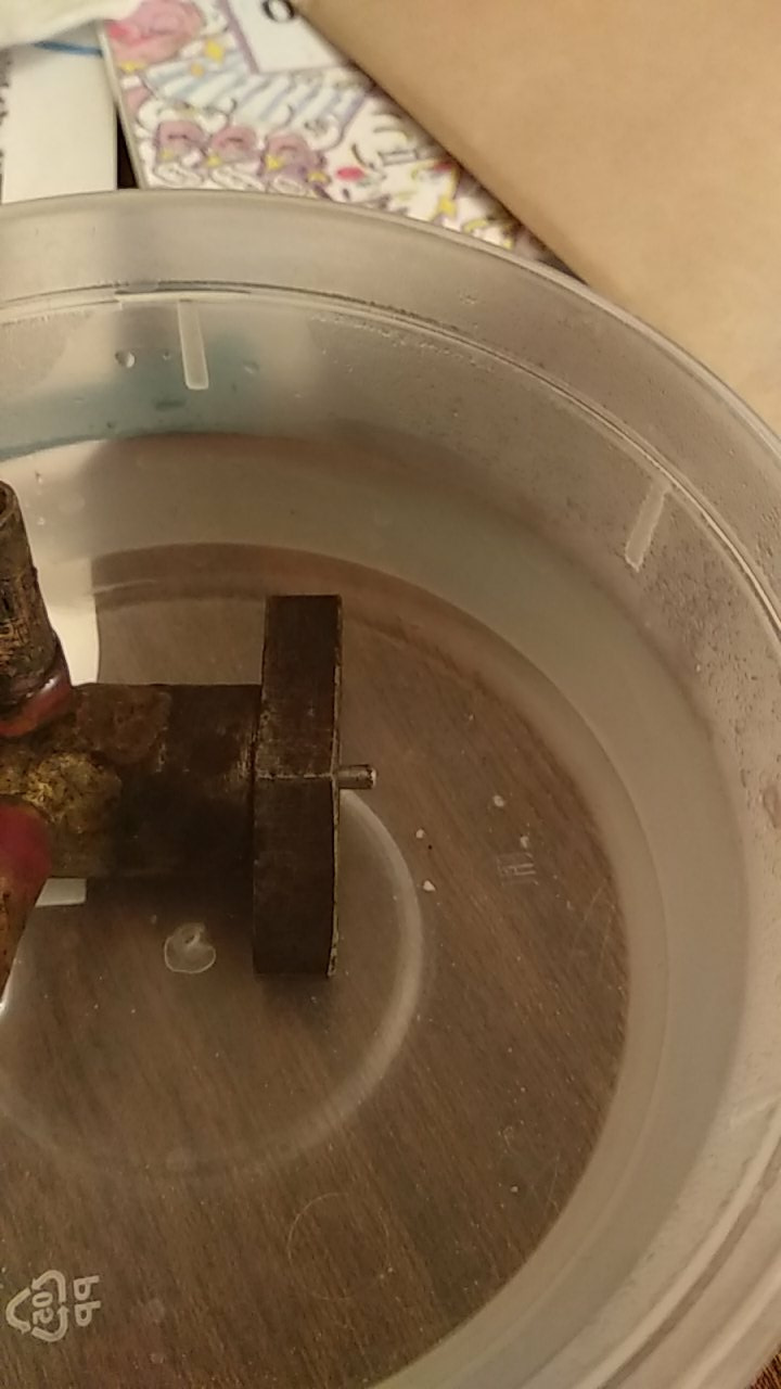

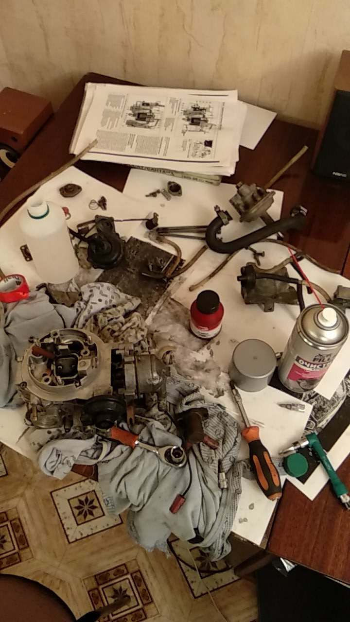

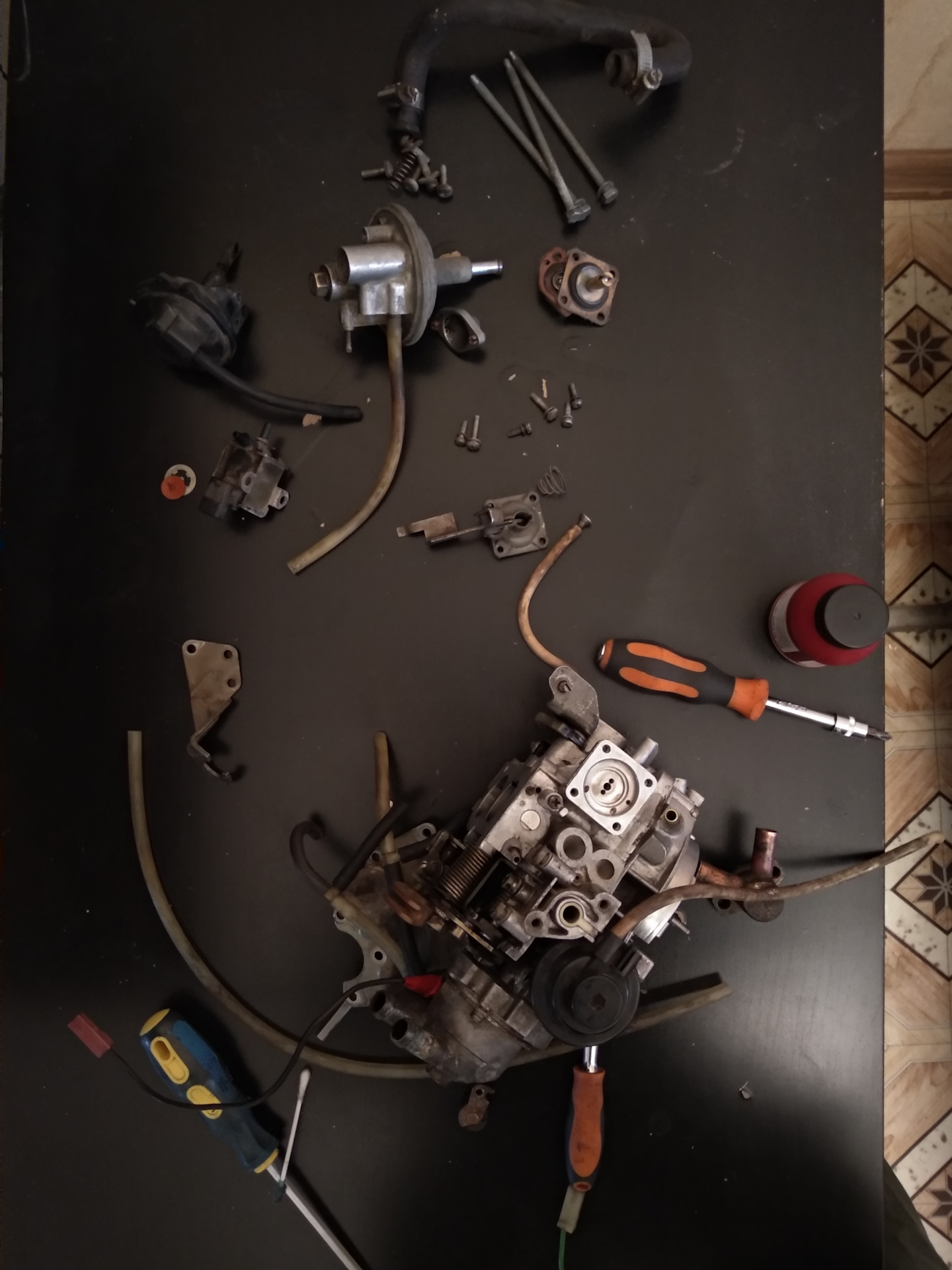

Холостые всегда были на сантане высокие, а прогревочные- просто п*****. Тарахтела 1700-1500, пока хоть чуть не прогреется. Сначала читал мануалы, потом снял стал смотреть. Термоклапан дроссельной заслонки оказался живой. Но оказалось, что очень высокие прогревочные. Пусковое положение дроссельной заслонки совпадало с прогревочным. Открутил винт поправил. Вторая беда. Мембрана ускорительного насоса протекает как сучка. Сижу жду когда приедет

мембрана ускоряющего одинаковая с солексом от жигули, только там шток короткий .
можно ту мембрану переставить себе, либо удлинить тазовский шток или сдалать вкладыш / переходник

Недавно читал пост, где чувак делает мембраны из мембраны восьмерочного бензонасоса. Заказал 3 штуки. Думаю мембрану ускорительного насоса и экономайзер сделать разборными: высверлить где заклепано, нарезать резьбу и на фиксатор, чтоб были в запасе всегда такие штуки)

вот про мембрану ускорительного :
www.drive2.ru/l/5892716/
