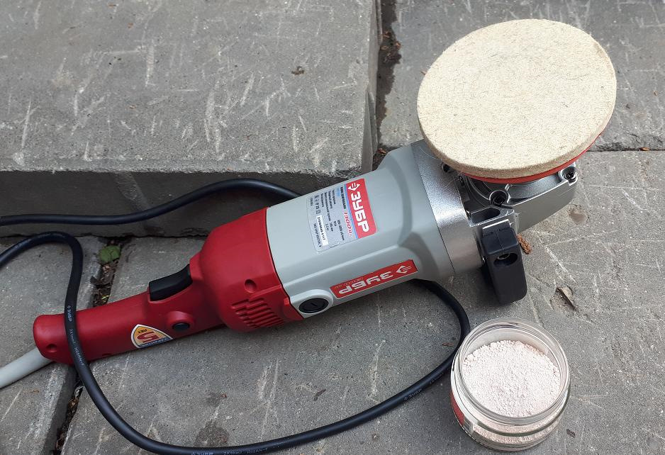

Для полировки понадобится
1. Порошок ОКСИДА ЦЕРИЯ ( можно купить на АЛИЭКСПРЕСС маленькими пакетиками)
2. Полировочную машинку или дрель ( дрелью будет очень не удобно)
3. Фетровый полировальный круг ( 125мм)

Вот собственно и сам порошок. Смешиваем его с водой до консистенции не густой сметаны.
По случаю приобрел бюджетную полировальную машинку, думаю пригодится не только для этого))

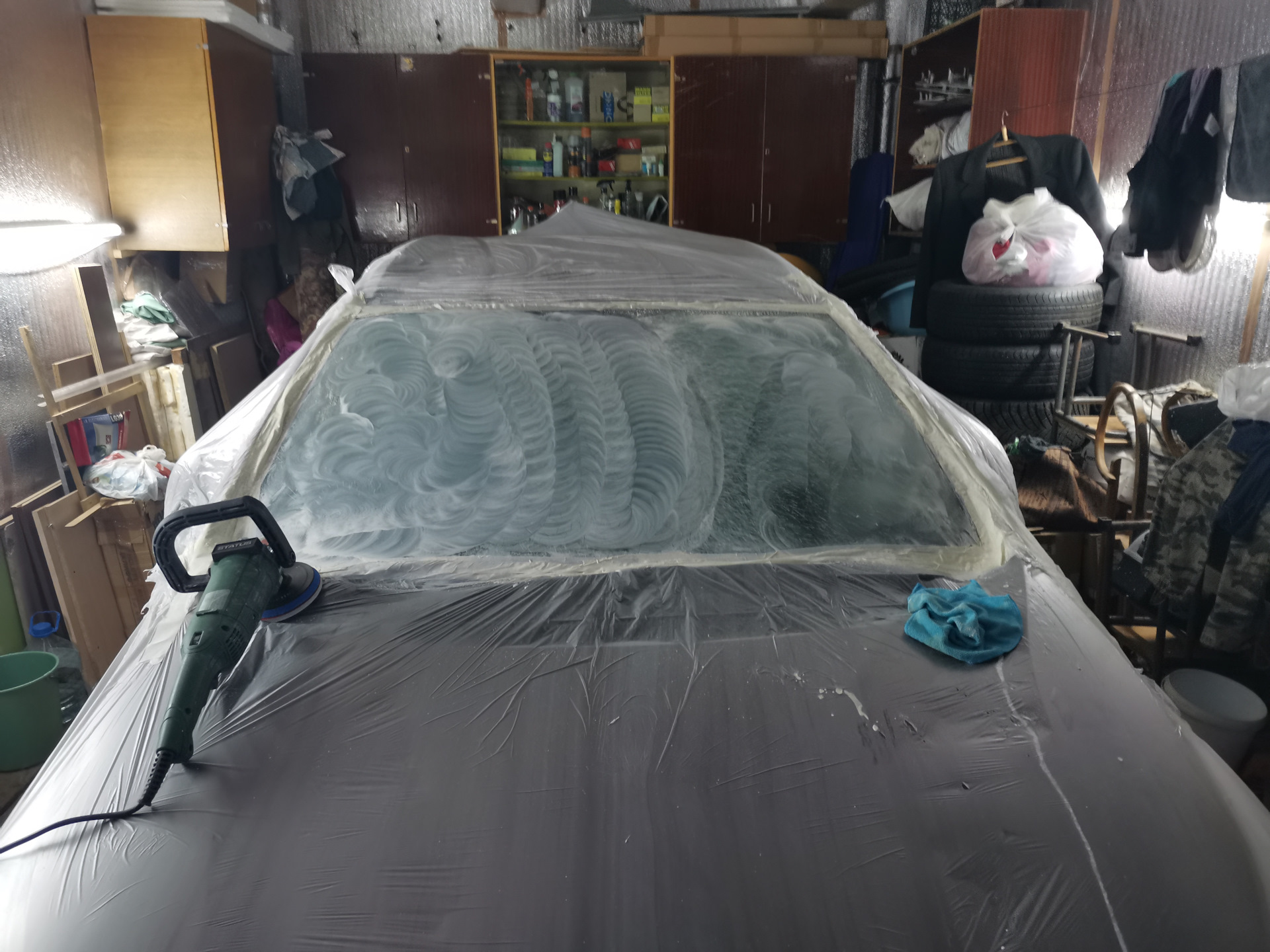

Закрываем всю машину пленкой, ибо брызги ЦЕРИЯ долетали до заднего стекла. Этому моменту надо уделить особое внимание, т.к. Церий, когда высохнет, очень плохо оттирается от пластика. Но все же отмыть можно, следов не остается вроде.

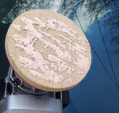

Наносим на фетровый круг обильно пасту из ОКСИДА ЦЕРИЯ
Сначала я начал полировать сразу половину стекла, но в процессе работы стало понятно что лучше разделить стекло на 4 части и полировать их по очереди т.к большая площадь очень быстро высыхает, буквально за секунды, не успеваешь даже пройти от начала до конца, уже надо брызгать водой.
Делаем правильно. Делим визуально стекло на 4 части и полируем каждую примерно по 30 минут.
В результате полировки Церий довольно быстро высыхает и поэтому при себе нужно держать распылитель с водой и постоянно смачивать поверхность.
Полировать нужно на небольших оборотах в районе 1000- 1300 . Как только круг начинает «Скакать» по стеклу, нужно добавлять еще немного ЦЕРИЯ или сбрызгивать водой .
ОЧЕНЬ ВАЖНО: Весь процесс должен быть «хирургически» чистым . Если полировать на улице, как я, то день для полировки надо подгадывать в безветренную погоду, в идеале со штилем и после дождя.
Поясню почему, если в процессе полировки на стекло прилетит хотя бы 1 песчинка ВСЁ, считай вся полировка на смарку, эта песчинка, попадет на полировальный круг и наделает столько круговых рисок, что вы будете не рады что вообще связались с этой полировкой.))) Проверенно на собственном опыте.

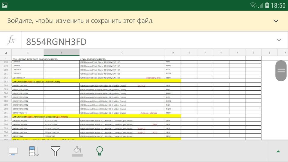

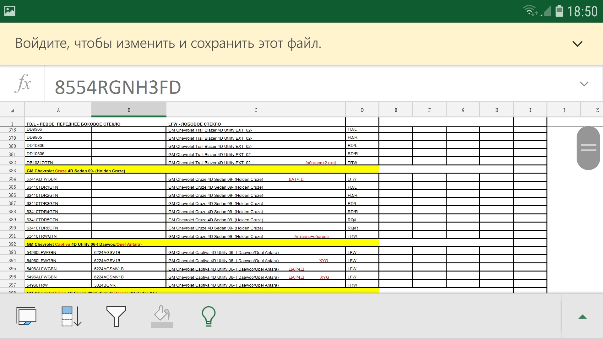

craigxm
а можешь его номерок подсказать? где то был — не могу найти. и к нему резинки надо сразу какие нить брать?
Вот чего то нарыл на их сайте
Спасибо за информацию!
