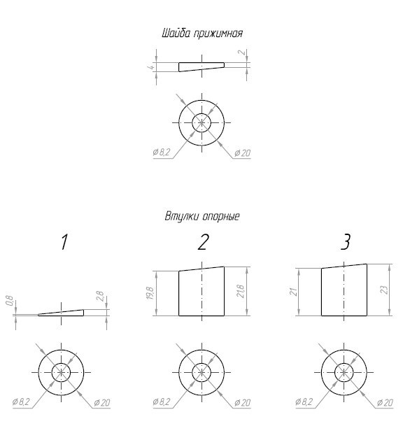

5. Решил изготовить собственную пластину. Чертежи приведу ниже. Купил на скупке метала лист металла толщиной 4 мм. Размер 240Х170 мм. Далее вырезал такую же площадку как у покупной пластины.
Просверлил отверстия 4 отверстия диаметром 7 мм и нарезал резьбу М8.
Далее приложил к мотору и примерно нарисовал вырез под двигатель для сохранения регулировки.
И теперь самое ответственное. Приложил рулевую колонку к ЭУР с прикрученной пластиной и отметил места, где будут отверстия под крепления пластины к кузову. В от меченых местах просветлил 4 отверстия диаметром 9 мм. В отверстия с резьбой вкрутил болты и приварил. Головки болтов что мешали срезал болгаркой. Покрасил. Из 2 направляющих клапанов сделал две втулки 22 мм. Одел на передние болты.

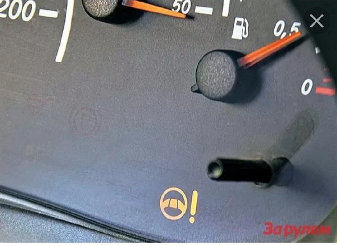

После того как повернул ключ на комбинации приборов загорелся значок руля с восклицательным знаком. Завожу машину, он гаснет. Начинаю крутить руль и понимаю, что он как пушинка. Ощущения непередаваемые. Тут я понимаю, что все потраченные силы и деньги были потрачены не зря. Я даже не понимаю как же я раньше крутил руль упираясь. И самое главное, динамометрическим ключом проверяю усилие после установки ЭУР. Усилие осталось на прежнем уровне 17 Н*М, что означает, что кардан при повороте руля не заклинивает. Этого я боялся больше всего. После поставил кожух и затянул руль.

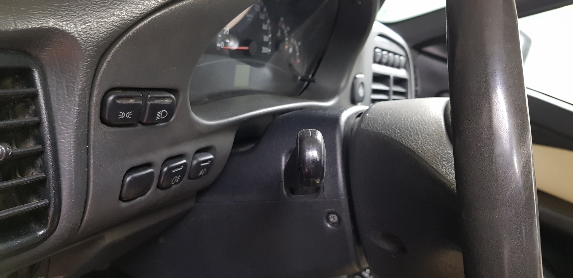

Самое главное руль остался на прежнем уровне, немного стал ниже но в целом все как было. Нет ни щелей, ни зазоров.

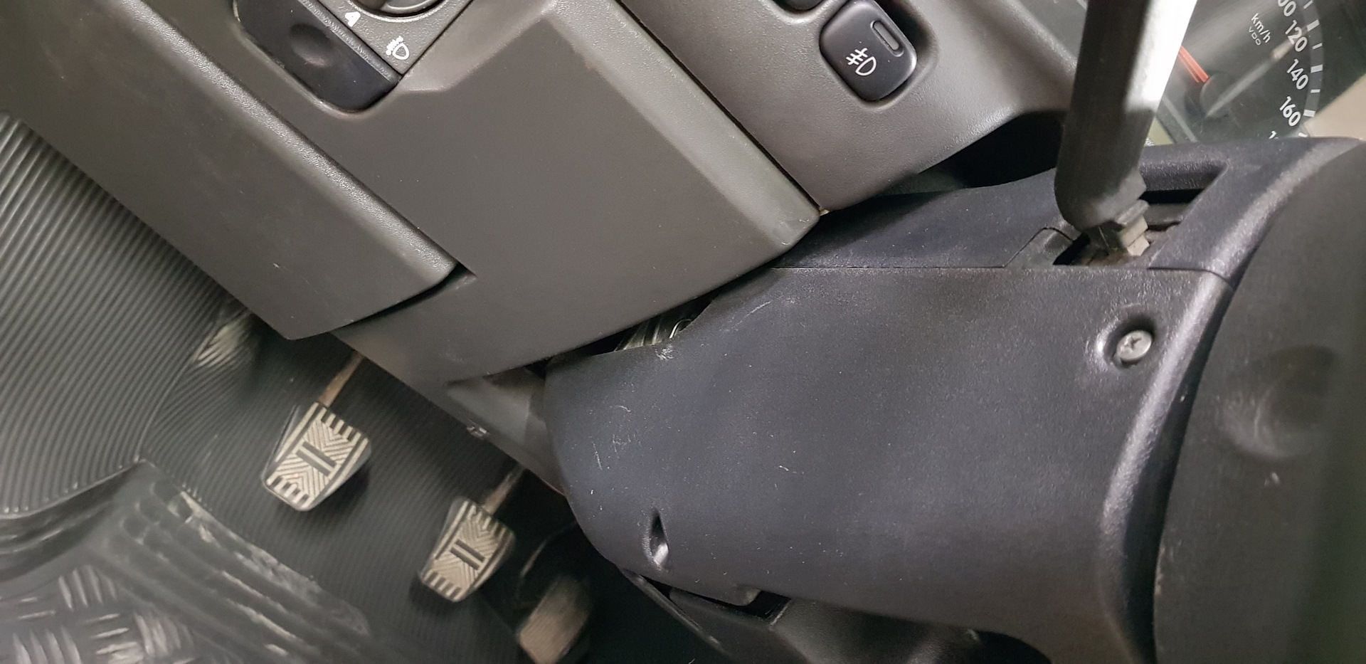

Кожух колонки от чего стоит?
Противоунонку типа замок гарант пришлось удалить или можно оставить на нижнем карданчике приоровском?
Кожух стоит от приоры. Бесполезный кусок металла остался на рулевой колонке. Я установи ЭУР.

Скажите пожалуйста, как вы подключили белый провод к индикатору приборки идущий от ЭУР (значок руля с восклицательным знаком), на моей машине европанель разобрал зеленую колодку, а в ней в 1 пин нет идущего розово-белого провода к приборной панели к электроусилителю руля, нужно выводить дополнительно провод, как Вы сделали?
Все верно, 1 контакта в проводке не было. Я его добавлял его. Я покупал проводку с приоры и в свою проводку добавлял этот провод.

Интересно, а родной кожух рулевой колонки 2110 старого образца на эту рулевую колонку от приоры установится? Не пробовали примерить?
Не встанет. Да и нет смыла. Вся суть кожуха от приоры в том, что там внутри пенопласт, который плотно облегает ЭУР и не дает ему скрипеть и болтаться. Да и он как то мне больше нравится. И да с рулем от калины старый кожух вроде не встанет. но это не точно.

На сколько я понял идет речь про рулевую колонку. Изначально она была родная рулевая колонка. Когда ставил европанель понял что нужна рулевая колонка от калины. Купил от калины и поставил. На фото рулевая колонка от калины. Далее уже заменил рулевую колонку на ЭУР. В тексте попытался все подробно описать. Привожу чертеж втулок для корректной установки.

Пластина уже готова. ОГРОМНОЕ СПАСИБО за чертеж!
Длину болтов могу замерить, и так же я сделал чертеж втулок. Для установки. Тоже чуть позже добавлю. За рулевой вал не совсем понял. У меня машина 2000 года. Там стояло все стандартное с ВАЗ 2010. Это потом я поставил европанель.
