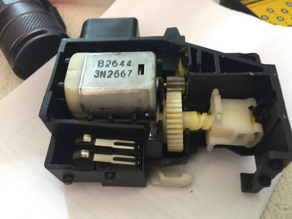

Начало истории здесь. Снял обшивку двери (откручивается четыре винта и срывается), снял замок. Шестеренка оказалась сломана.
Запчасти на фото: 302667

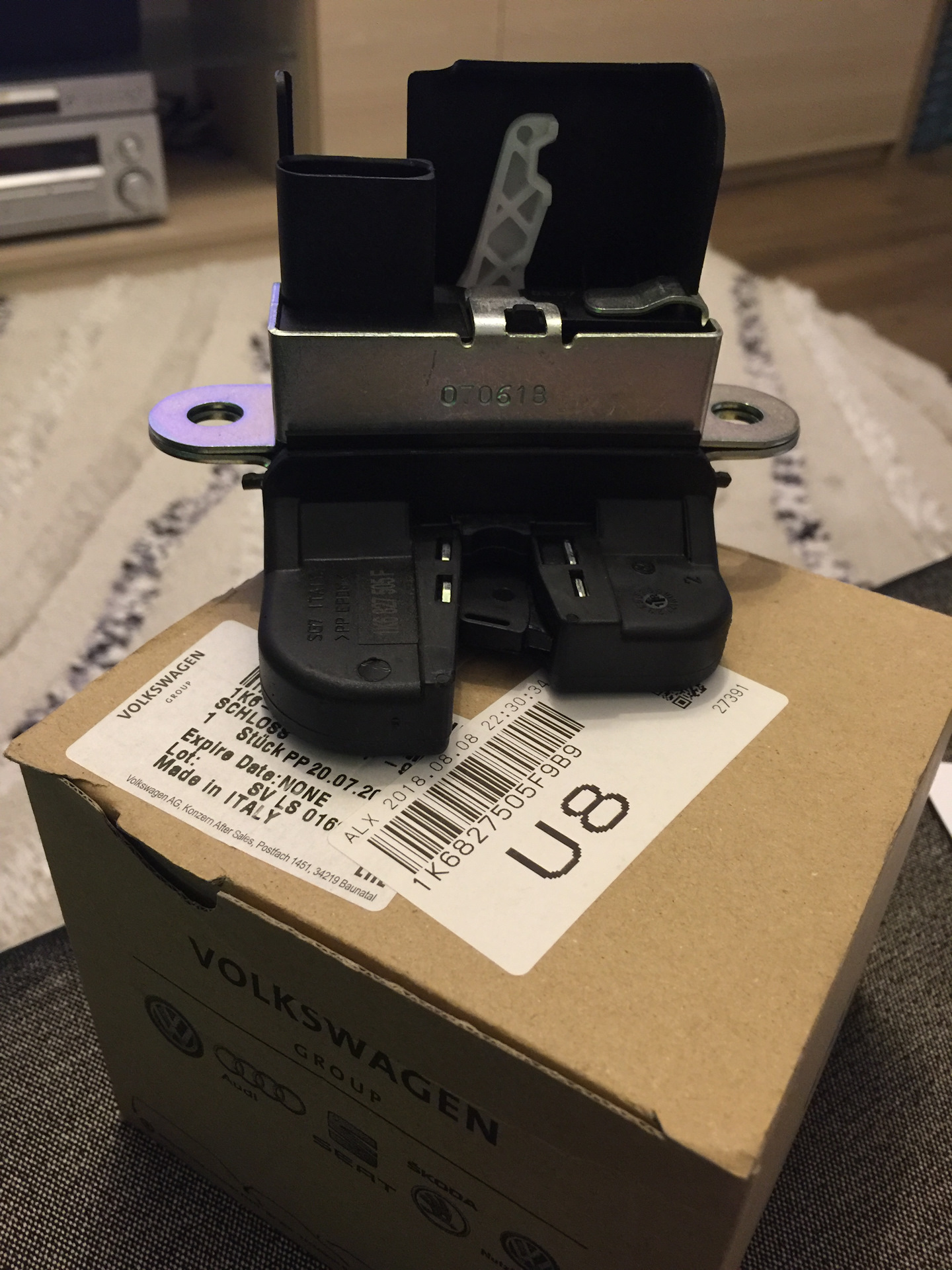

Шестеренку купил заранее, разобрал/поставил новую/собрал и не работает правильно. Вручную все ОК, но как только через кнопку открыть моторчиком, скоба перестает фиксироваться. Почему так не разобрался. В итоге купил замок в сборе и все заработало.
Запчасти на фото: 1K6827505F9B9

Пружину взводили на шестеренке?

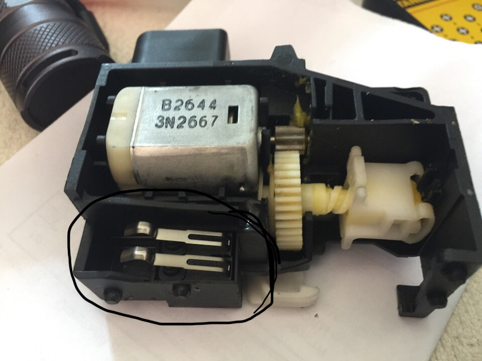

Недавно тоже поменял замок. Старый разобрал. В моем причина была в моторчике. Развалился коллектор и повредил обмотки. Ещё часто выходят из строя концевики
Концевики это контакты ниже моторчика? У меня там один микрик поломан был.
