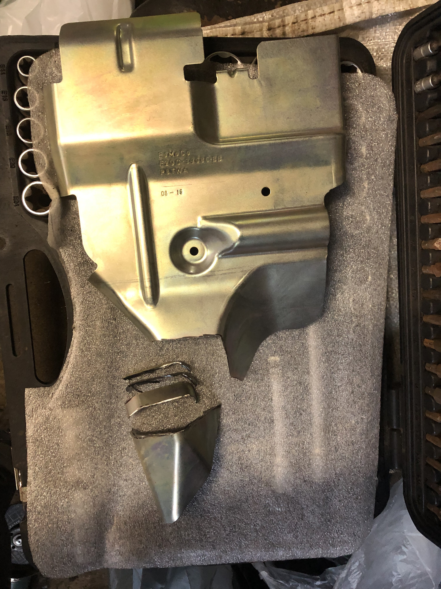

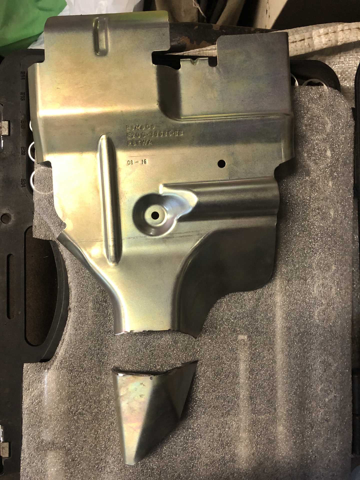

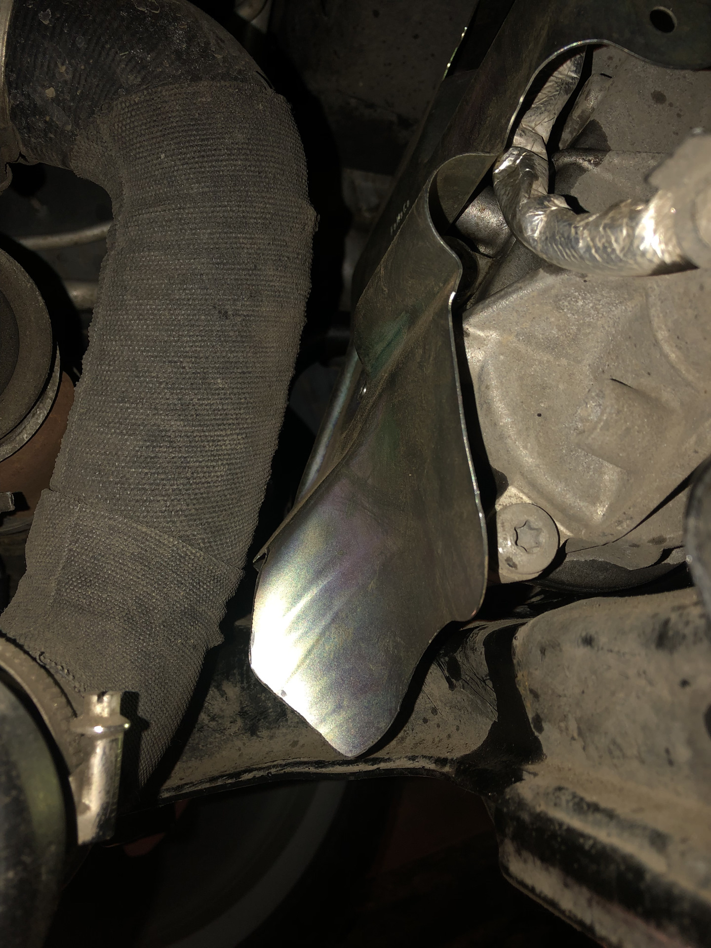

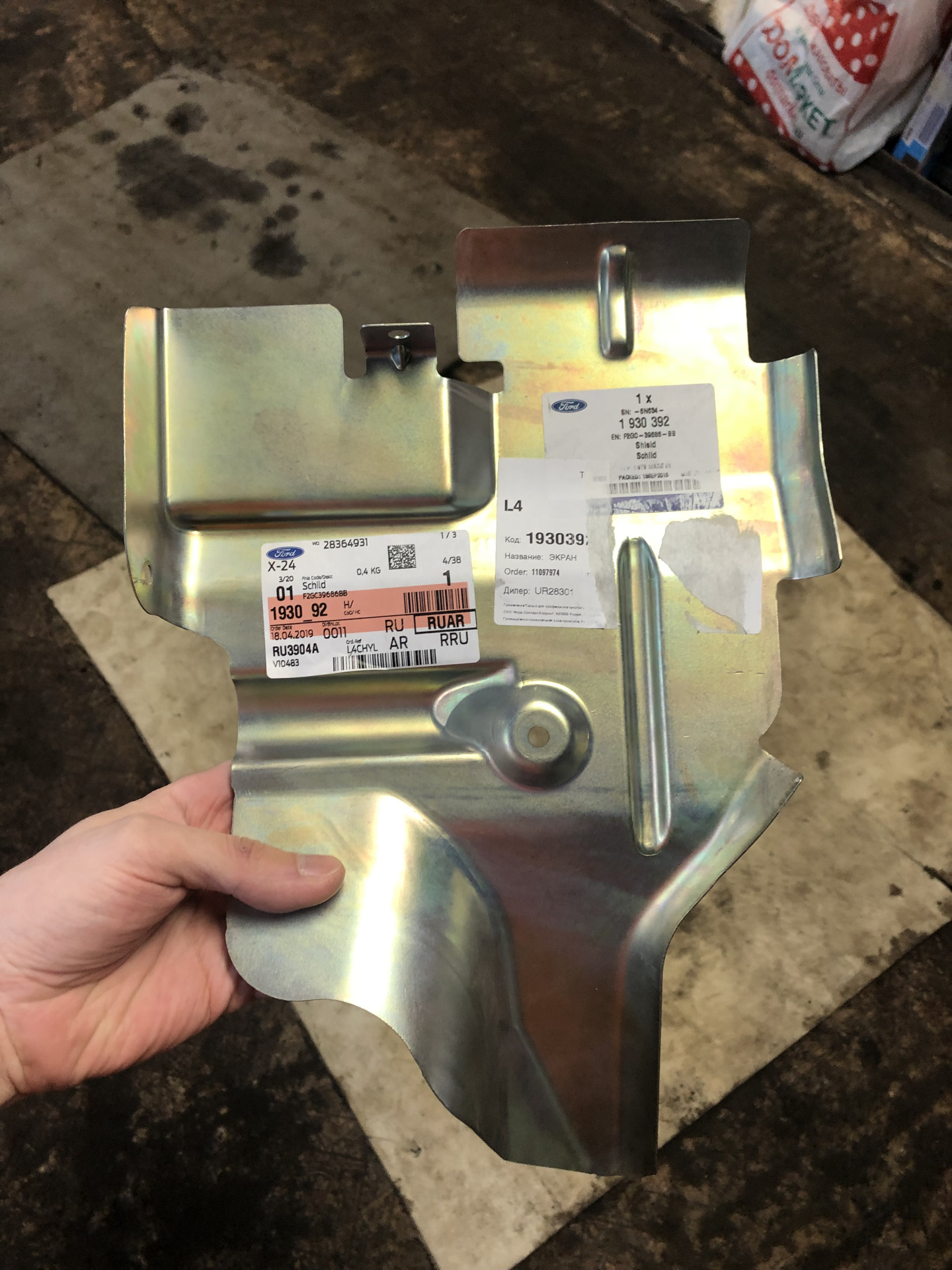

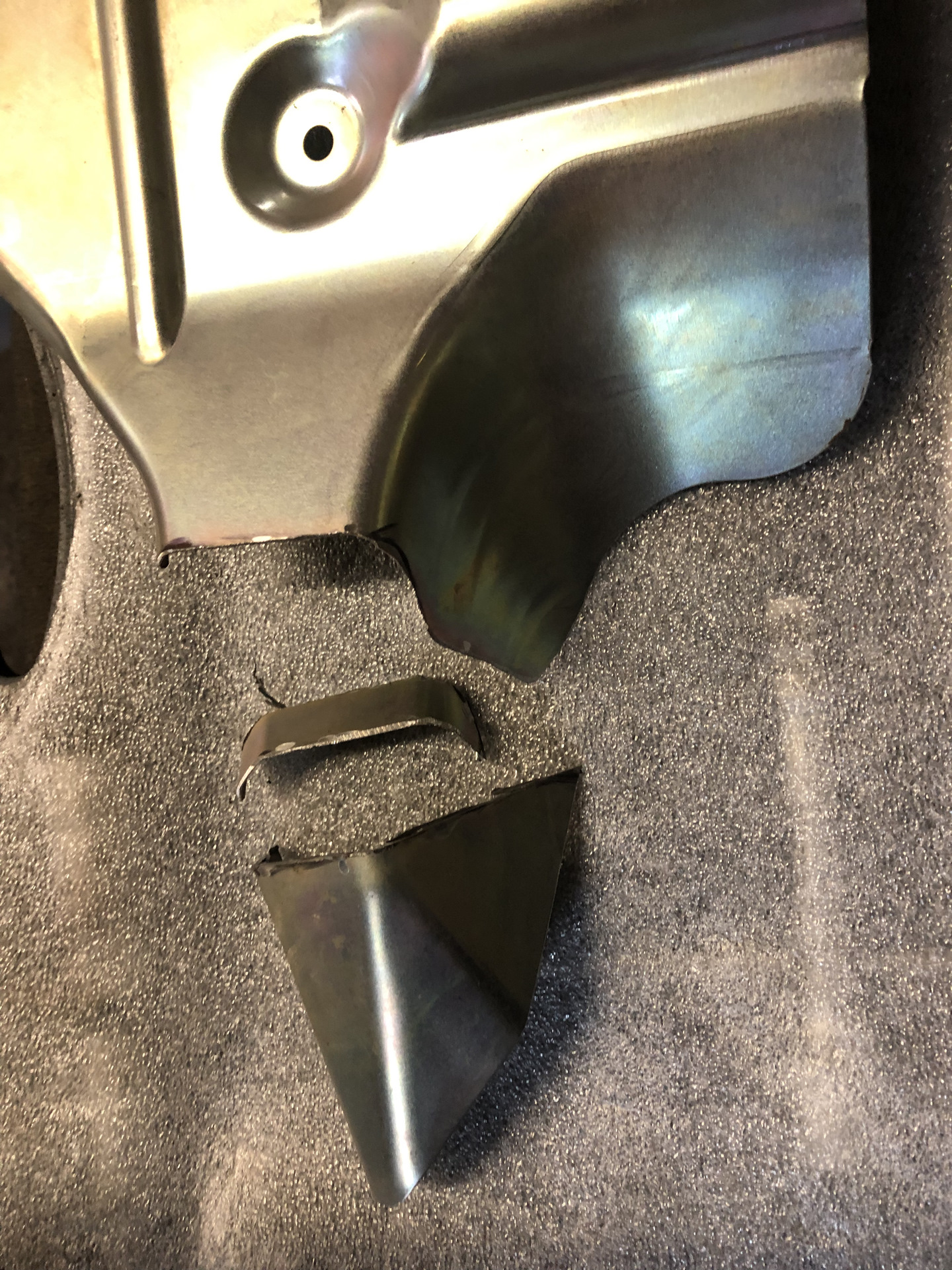

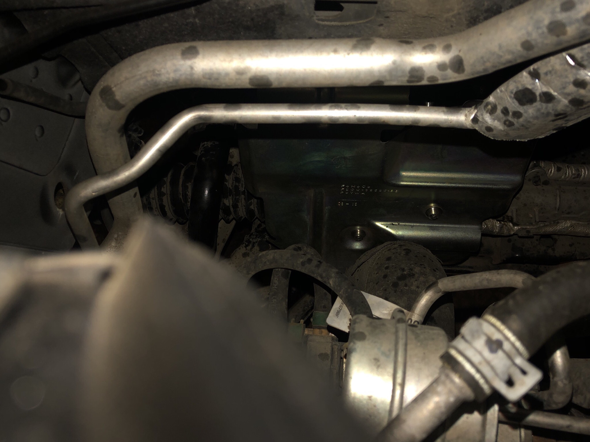

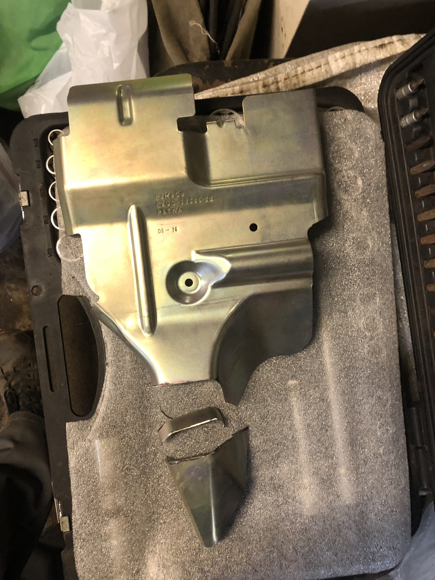

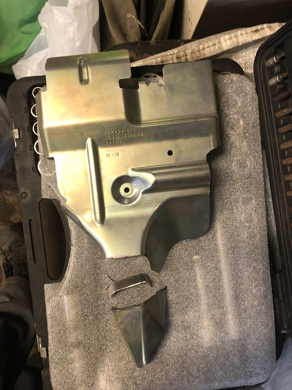

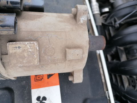

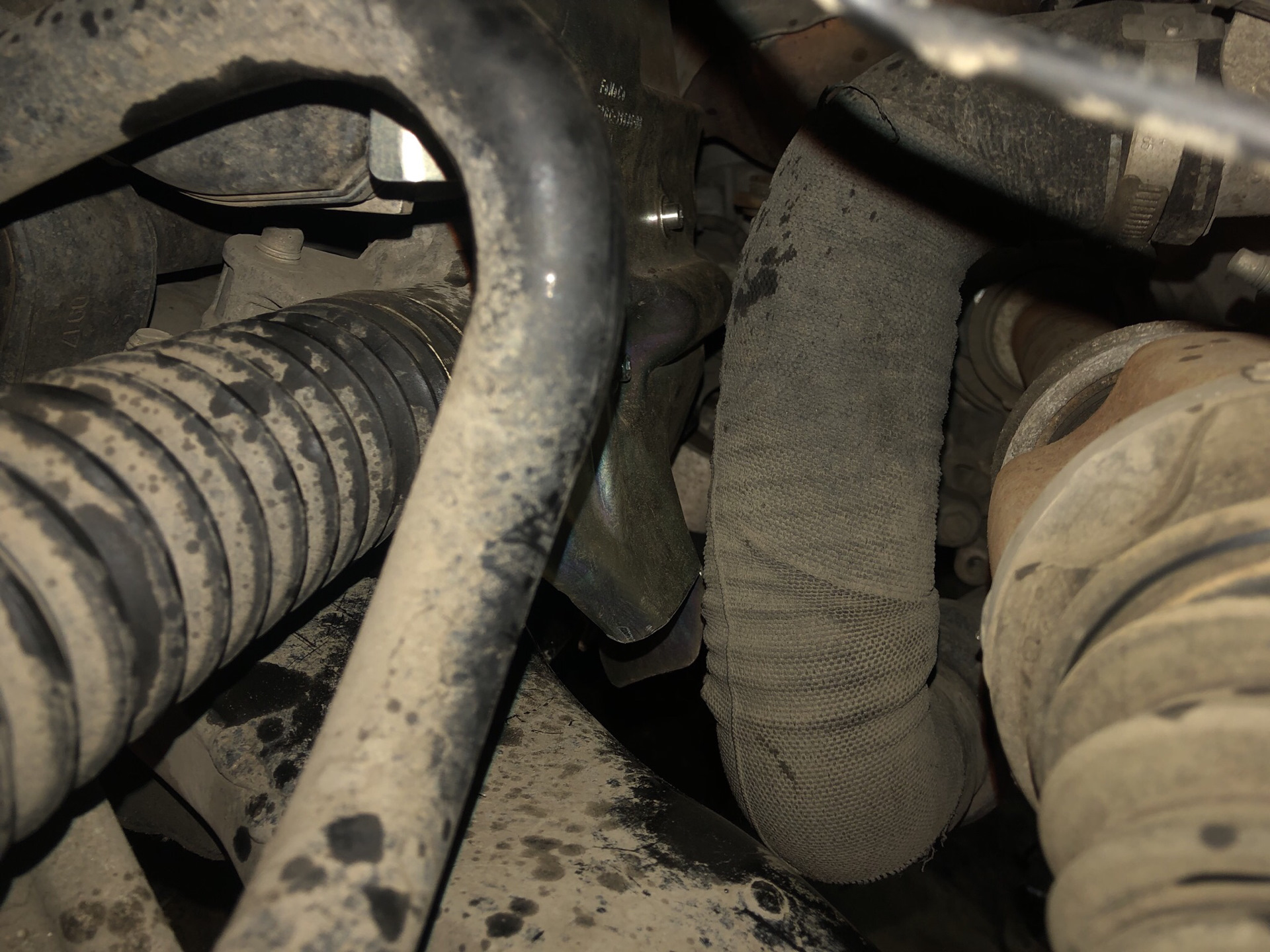

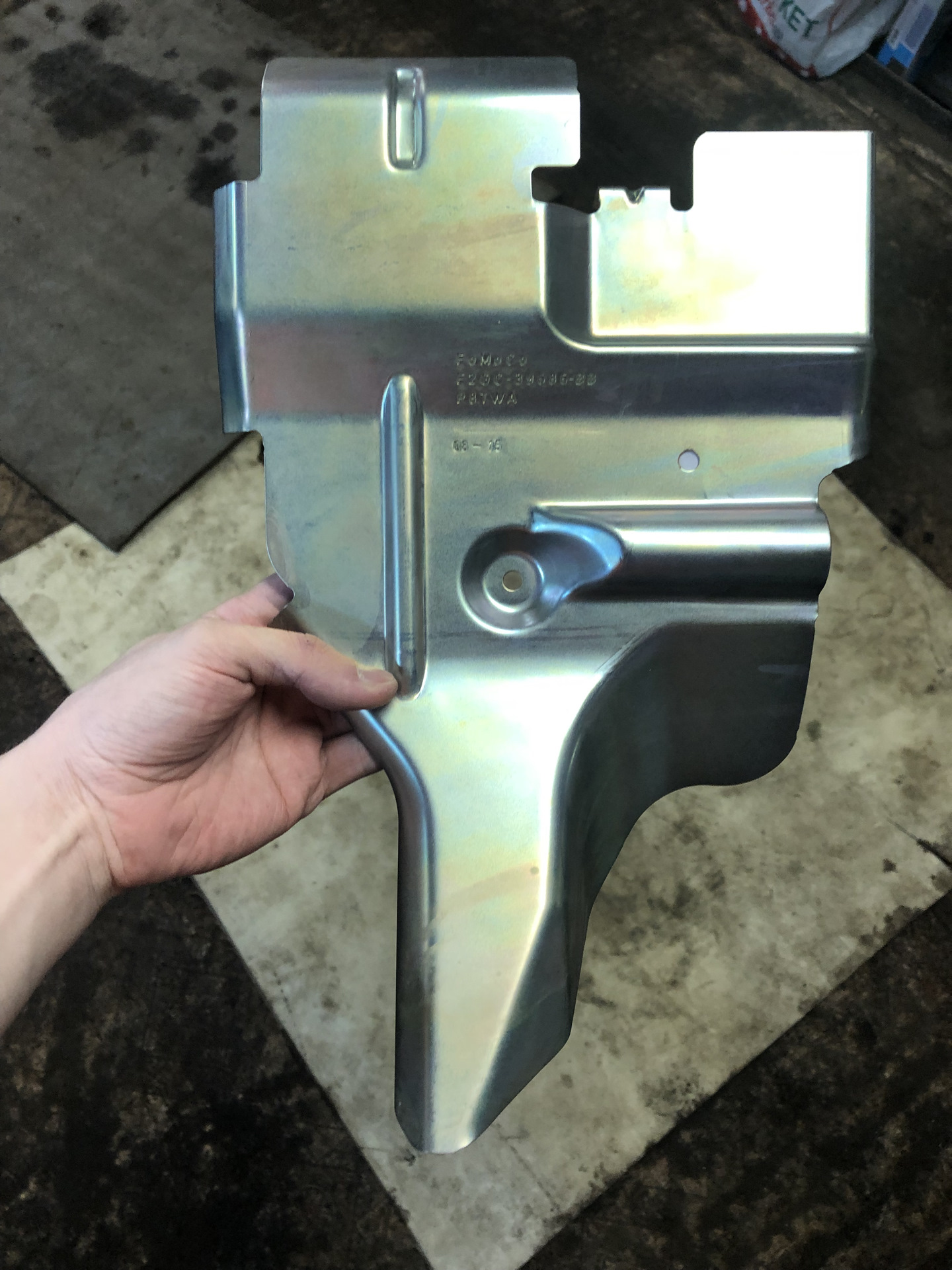

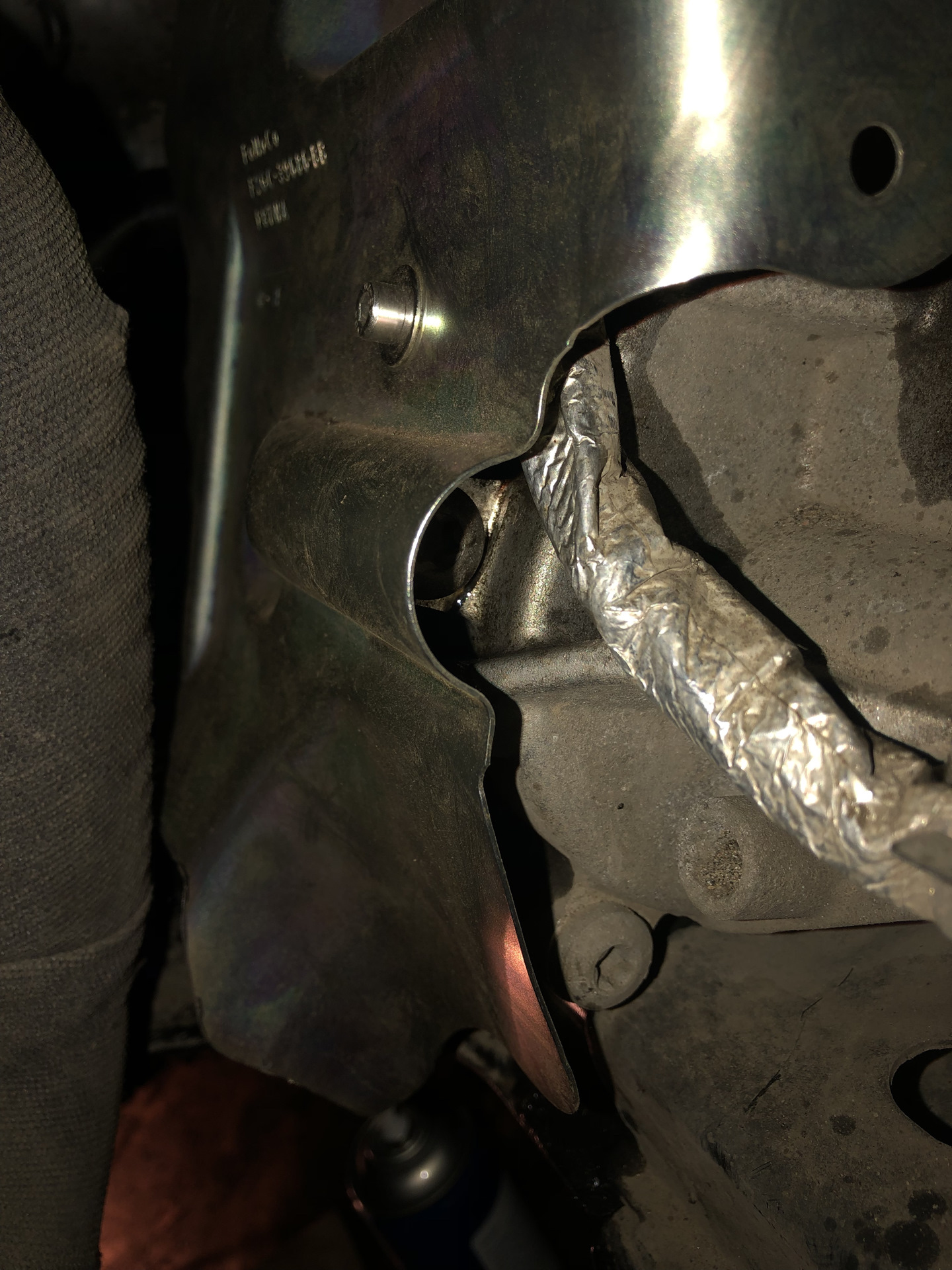

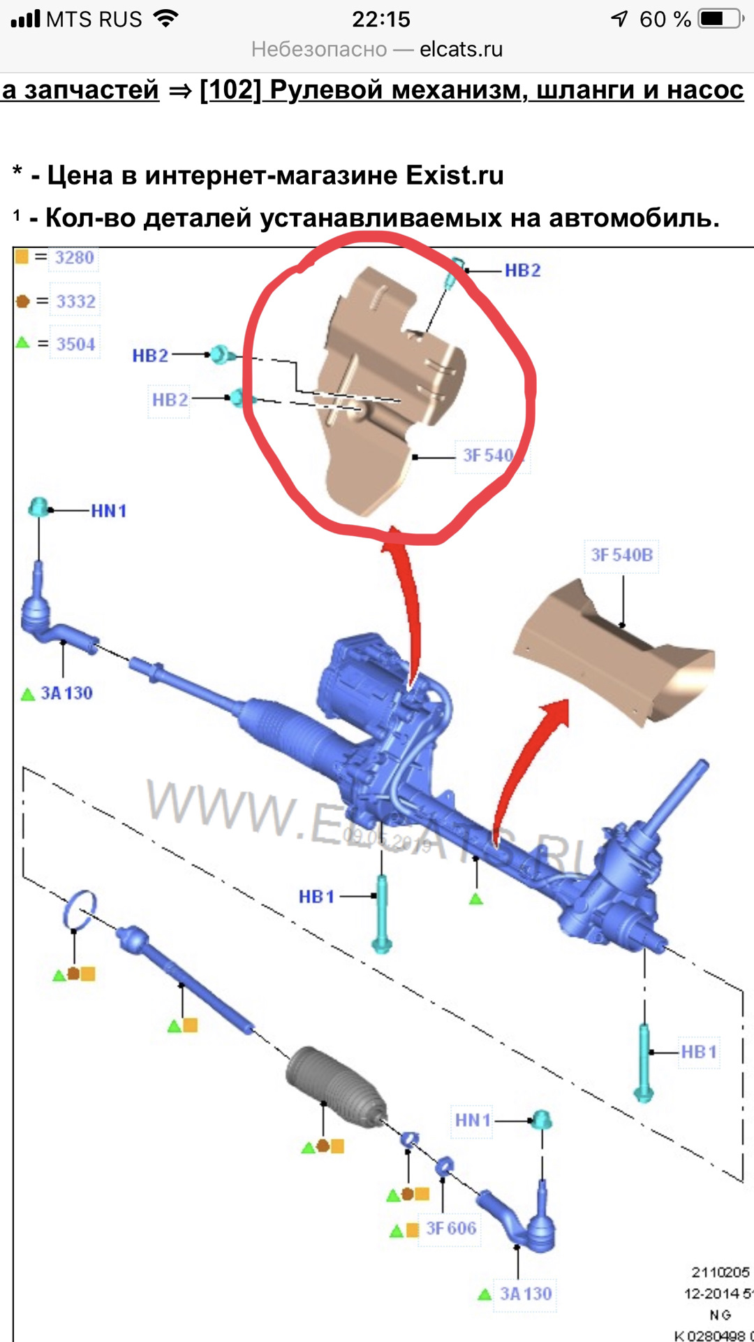

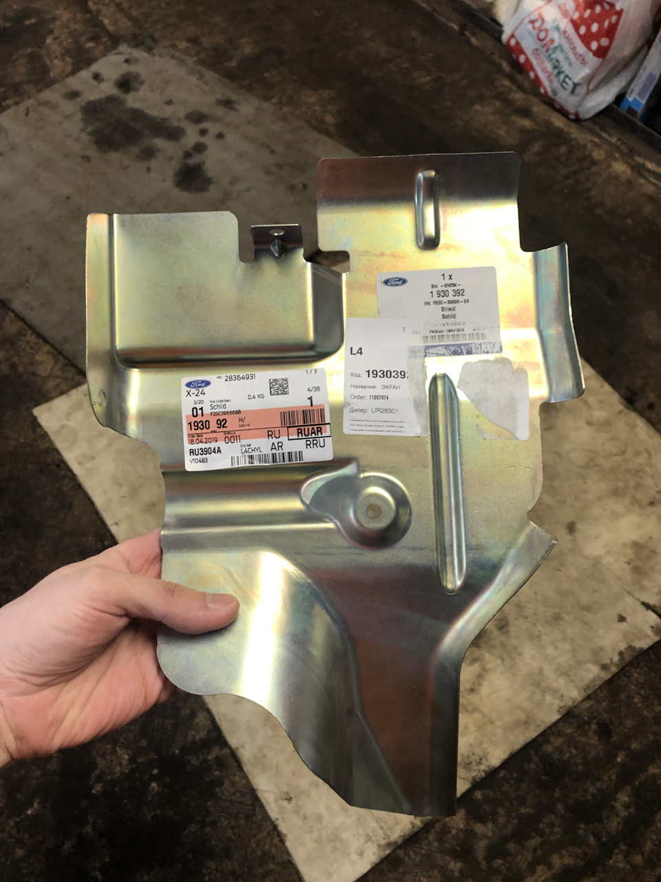

Как-то шарились мы с Александром ака some0neelse по электронным каталогам запчастей и наткнулись на защитный кожух на рулевую рейку и электромотор ЭУР, только в каталогах на elcats.ru ошибка, там указан финис код под прульный мондео, в других каталогах Саша нашёл нужный финис под левый руль и я для эксперимента заказал кожух ибо цена была 726 рублей. Было всё это примерно в середине апреля и вот между майскими праздниками приехал кожух, забрал его и решил установить не откладывая в долгий ящик. Болты для его крепления нужны М5х10 мм, я заехал в планету железяка и купил болтов и широких шайб из нержавейки — 30 рублей. Ставил кожух в гараже, вывесил морду мони на стойках, снял защиту картера и приступил к примерке кожуха и прогонке резьбы в местах крепления на рулевой рейке. Товарищ Игорь ака begemot-33 помогал в установке сбегав к себе в машину за многофункциональной смазкой чтобы было легче в корпусе рейки прогонять резьбу. При примерке кожуха обнаружил что его нижняя часть будет тереться о патрубок идущий от турбины к интеркулеру (на 2.5 кожух встанет болт он), поэтому взял в руки жену болгарина и подрезал нижнюю часть пока она не перестала касаться патрубка. Подогнав кожух закрепил его 3-мя болтами и собрал всё назад. Теперь на рейку и мотор ЭУР не будет лететь грязь. Осталось много вопросов матерного содержания к ФоМоКо о том почему же с завода нет этого кожуха…

Привет. Сколько примерно отрезал в см?
Привет, не измерял, подгонял по месту чтобы не упирался в патрубок и немного подгибал его)

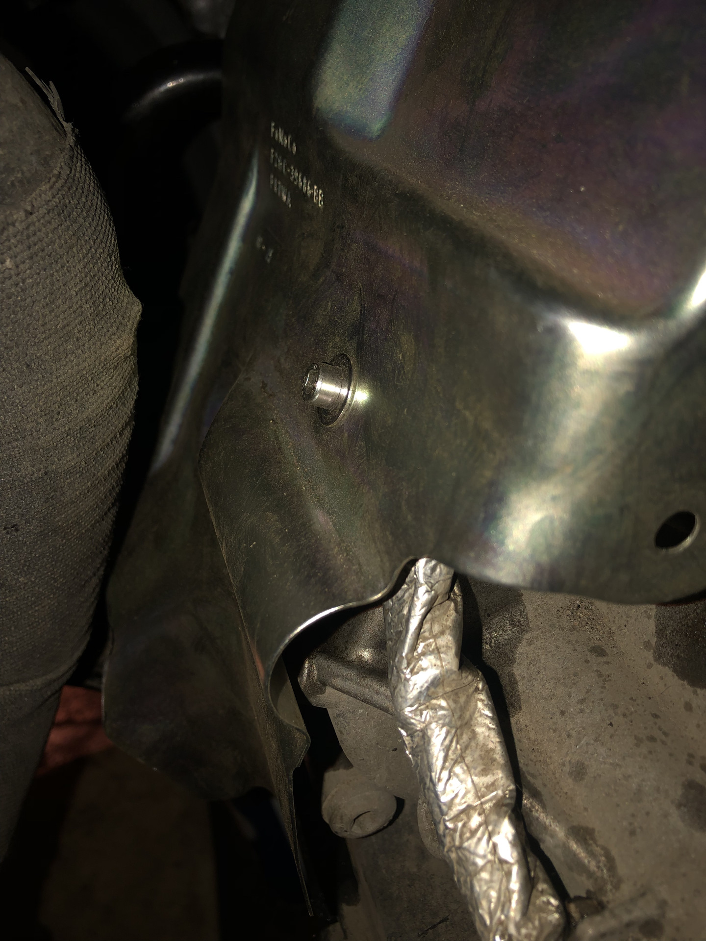

Начал ставить защиту, нолохо почистил от грязи самую нижнюю точку и при вворачивании болта ему оторвало голову. Теперь думаю, оставить держаться на двух, нормально ли будет, либо совсем снять конструкцию? Вытащить обломок сверху нереально, думаю и снизу сложно будет. Как бы Вы поступили?
