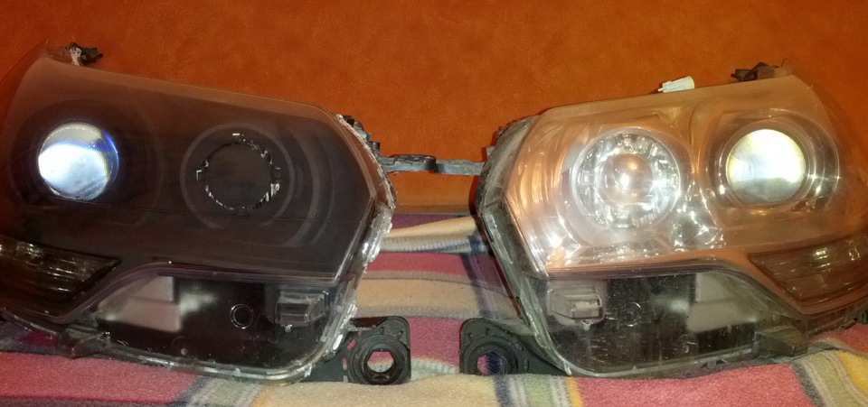

…так как я в прошлый раз (когда нужно было помыть фары изнутри) немного покоцал правую фару (хотел ее разобрать), то решил, что терять уже нечего и надо хотя бы сделать их такими, как мне хочется, раз уж они (фары) потеряли первозданный вид…:)
…решил я таки сделать их черными…не снаружи, конечно (не дайте боги), а изнутри…хочу сказать, что разбирать фару С5 Х7 — не для слабонервных…явно производитель делал её одноразовой и совершенно его не беспокоило психическое самочувствие какого-нибудь полоумного, который решит чего-нибудь там в этой фаре изменить на свое усмотрение…

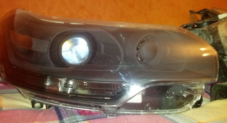

…вооружился я дремелью и приступил…первым этапом я медленно и верно отрезал по периметру весь бортик, скрывающий герметик…оставил нетронутыми только места креплений…вторым этапом я еще медленней, но с еще большим упорством, стал разрезать герметик тонким ножом, отсоединяя тем самым стекло от черного корпуса…из-за того, что я оставил не срезанными места креплений, у меня возникли трудности на финальной стадии — отсоединения стекла полностью…на этом последнем рубеже я даже повредил себе три пальца :)…но пути назад уже не было…
…дальше стало всё просто — снял все отражающие поверхности и покрыл их сначала грунтом, а затем чёрным матом :)…пока сох грунт, а затем и краска, я решил отполировать стекло…сначала прошелся наждачками — 280, 360, 500, 1000, а потом уже привел в товарный вид пастой для полировки пластика (особенно хороша для фар — так на ней написано :)))…так вот и день прошел…за завтра нужно успеть сделать вторую фару, обе противотуманки и всё это водрузить на законное место…
…вот предварительный результат:

молодец хорошо получилось у меня был неудачный опыт по разбору своей фары вторую не стал трогать((((
…спасибо…как раз сегодня закончил очередной этап…вставил диодные ДХО от рестайлинговых фар…
Смотрится красиво, расскажи как светить будут.

…спасибо!..вчера уже по темноте проехал кружок по кварталу — субъективно всё нормально…но я всё же на стенд заеду проверить…

На белой машине хорошо должно смотреться. А феном не проше прогревая герметик разбирать?
…надеюсь, что будет смотреться неплохо…меня вдохновил вид Слона без фар…такой, как на аватарке…:)
…это какой-то герметик-цемент…:(…к сожалению, температура его размягчения явно выше, чем температура плавления пластика фары…но это не мой опыт, а опыт другого человека, который фары разбирает, как я воздухом дышу…я даже не стал проверять так ли оно — пошел по радикальному пути, так как еще в прошлый раз уже часть кромки срезал…
