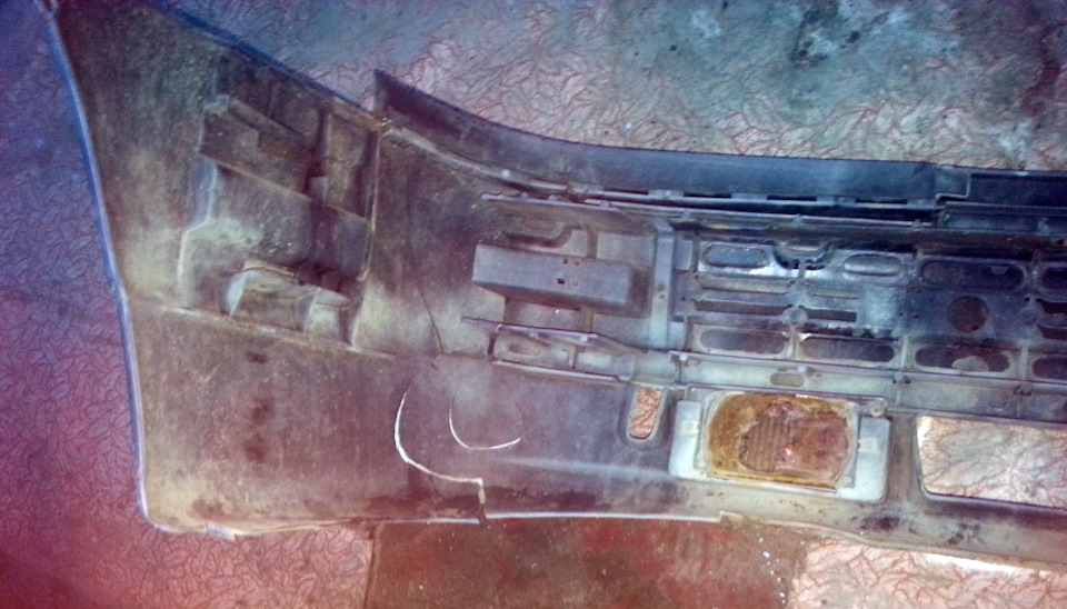

Все, кто читал мой бортжурнал и следил за статьями знают, что в марте месяце о глыбу льда разбил передний бампер. До ремонта трещину заклеил армированным скотчем.
Так как я хочу не стоковый бампер, но финансов на него пака нет, было принято решение отремонтировать этот бампер с минимальными вложениями.

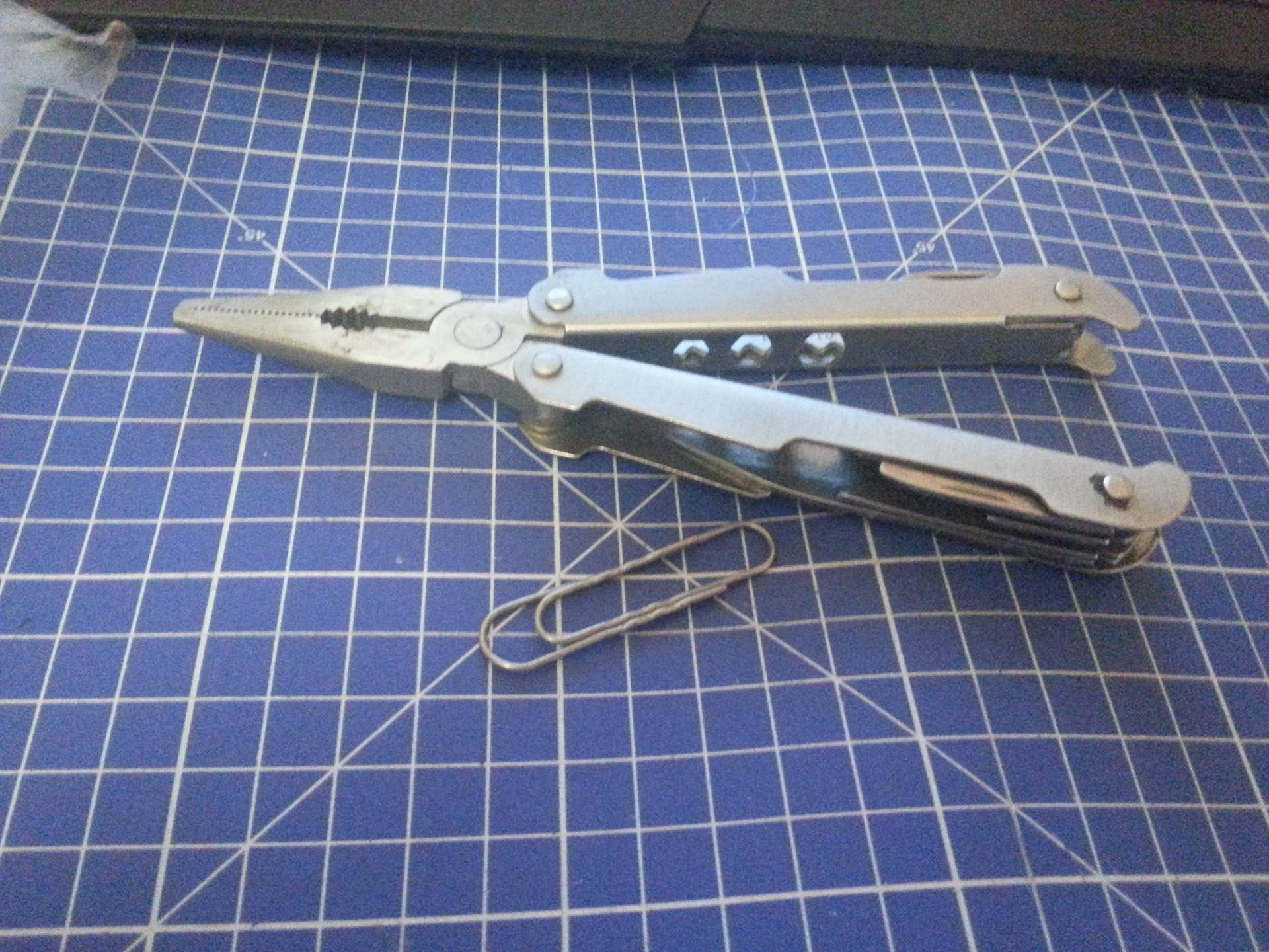

Для это нам понадобилось:

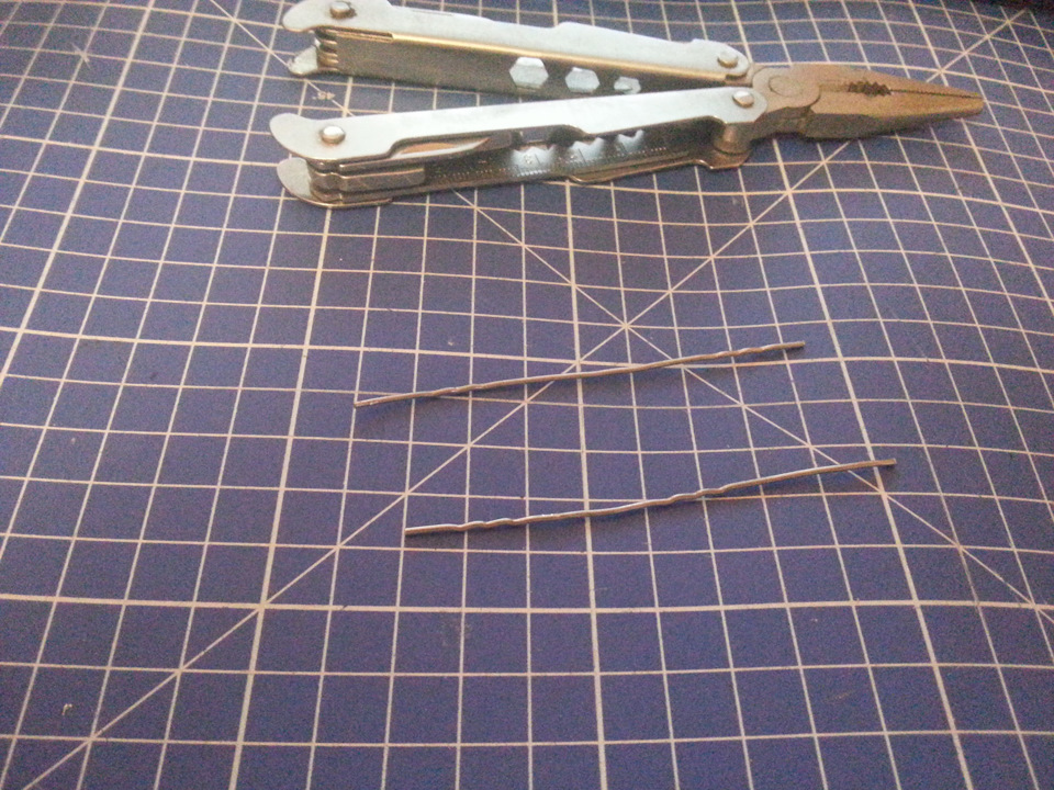

Далее выравниваем скрепку и разрезаем по полам.
После чего изгибаем в виде скобы для пайки пластика, как показано на рисунке.
Далее оцениваем внутреннее состояние пластика бампера.

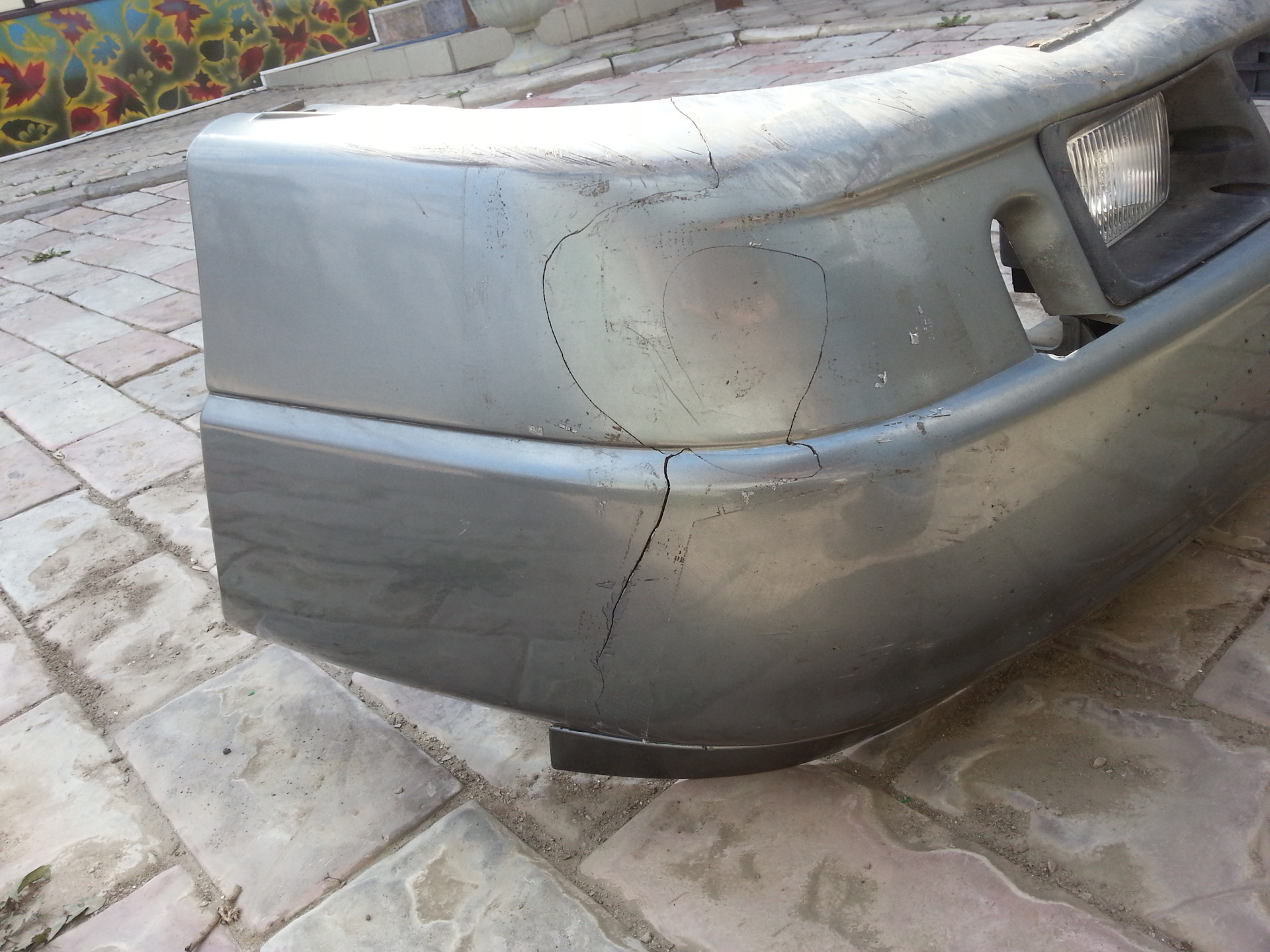

И тут за пайку бампера взялся мой товарищ, пока я возился с остальной мелочевкой. Да и опыта у него в этом деле в разы больше, по сравнению с моим нулём))) После впайки скоб в бампер, хвосты с помощью кусачек удаляются.
Результат в принципе устроил, трещину хоть и видно, но она не сильно бросается в глаза. До замены бампера хватит. Вопрос когда эта замена будет? так как в ближайшие пол года особых вливаний финансовых в машину не предвидится, по причине расстановки других жизненных приоритетов. Кстати скотч оказался очень мощным, при его снятии части ЛКП ушли вместе с ним.

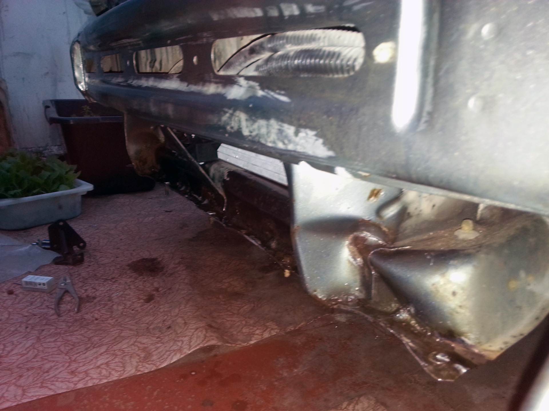

Как снял бампер, заметил, что на усилителе бампера и нижнему креплению поддона есть очаги ржавчины и потертости. А так же боковые шпильки удержания защиты были мною сломаны, поэтому их высверлил и в дальнейшем решил посадить на болты, так как полуавтомата нет.
Принимаю решение избавится от ржавчины и обработать антикоррозийным покрытием.
Обрабатывал усилитель бампера так же как и днище в прошлом году.

Я думалнаклейку на трещины наклеить наклейку, но их незаметно особо, поэтому оставил так
