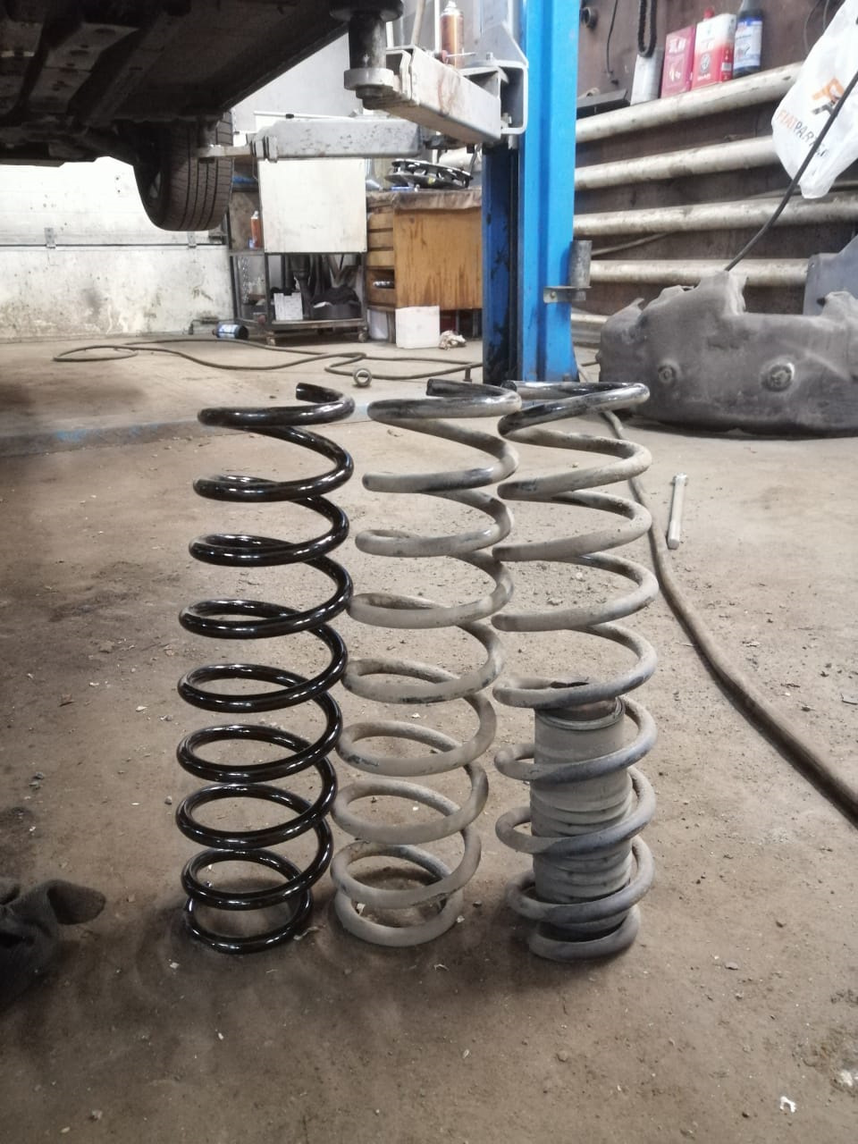

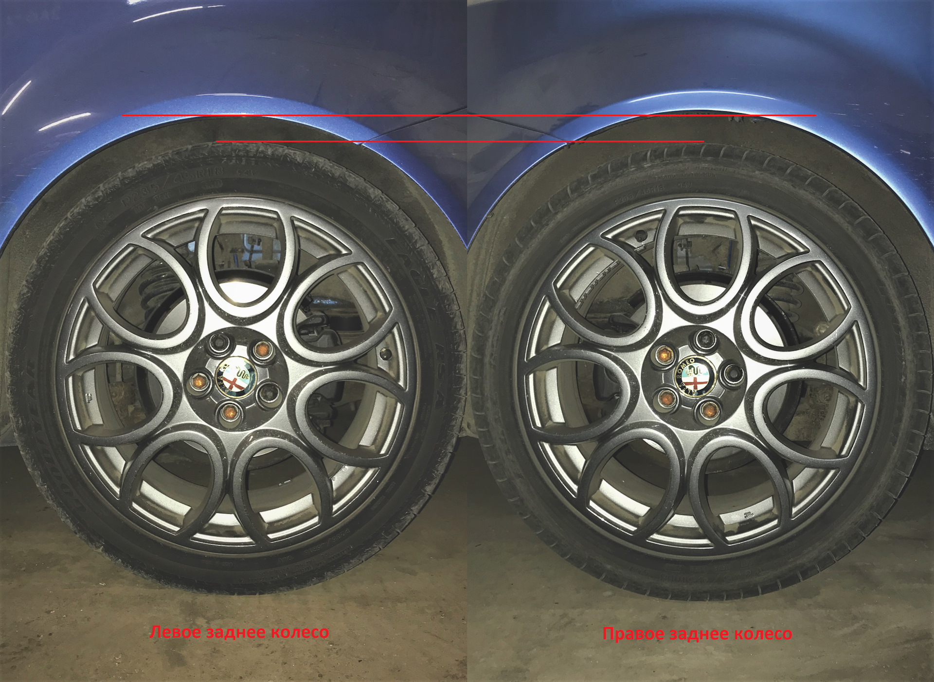

1. Пружины задней подвески
Осознание
Еще осенью появился непонятный звук натяжения/сжатия чего-то металлического сзади в начале разгона или конце торможения. Ну, а после пяти зимних месяцев на паркинге стало визуально заметно чуть опустившиеся задние арки. Это тоже заметил CptnSol и пнул заднее левое колесо. За что, бро? :)
Принятие
Задние пружинки совсем устали. Нужны новые.
Решение
Пружины задней подвески (2 шт.):
SACHS 994 612 (ориг. код 50515229) [произв. Нидерланды] — 6178 ₽
Работа
Замена задних пружин предполагает частичное снятие элементов багажника и занимает 4 часа.
Результат
Очередной раз одно решение позволяет устранить две проблемы. В этот раз неожиданным бонусом стало то, что крышка багажника теперь стоит ровно и без перекоса относительно кузова, закрывается легко и без размаха. Видимо перекос был из-за того, что левая пружина просела сильнее, а крышка багажника «мягкая» на кручение. Хорошо, что не успел доехать до кузовщиков, а то бы намудрили что-нибудь :)
Ну и, собственно, странный звук сзади исчез, чуть приятнее стала езда по неровностям.
Визуальный дзен.

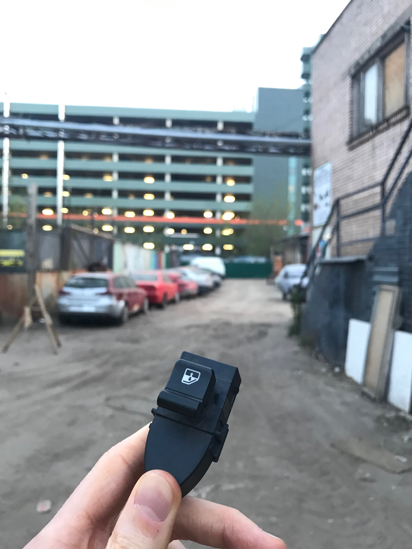

2. Кнопка водительского пульта управления стеклоподъёмниками
Осознание
Помогли предыдущие манипуляции по чистке платы и перестановке сломанной кнопки на позицию управления пассажирским стеклом. Работа механизма водительского стеклоподъемника стала четкой и правильной в 98,73% случаев.
Принятие
Мир стал лучше, но для кошерного состояния пульта все же необходимо заменить треснувшую кнопку.
Решение
Третья попытка началась с моего объявления на alfisti.ru о желании купить кнопку. Мир не без добрых людей, и на этот раз бесплатно презентовал б/у пульт с кнопкой уже David-155
Итого 0₽. Кнопки идут в сборе с пультами, отдельного номера в каталоге не имеют и не продаются.
Работа
Важно отметить, что кнопки на пульте стеклоподъемника трескаются по середине, и происходит это из-за того, что они разъезжаются по краям в момент полного выжима и появляется прогиб в центре. Стоит приложить излишнее усилие и можно получить *хрум*. Но гораздо страшнее процесс сборки пульта, когда приходится насаживать кнопку с еще бОльшим углом распорки боковых оснований. Вот тут можно и поседеть.
Поэтому было принято решение использовать паровую ванночку для нагрева кнопки, дабы пластик стал немного мягче.
Результат
Теперь пульт стеклоподъёмника выглядит и работает так, как задумал итальянский инженер.

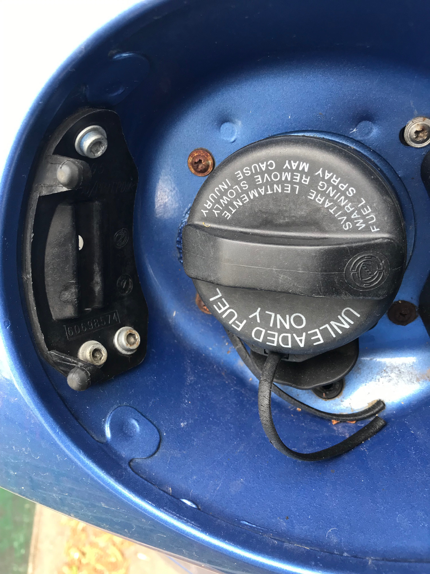

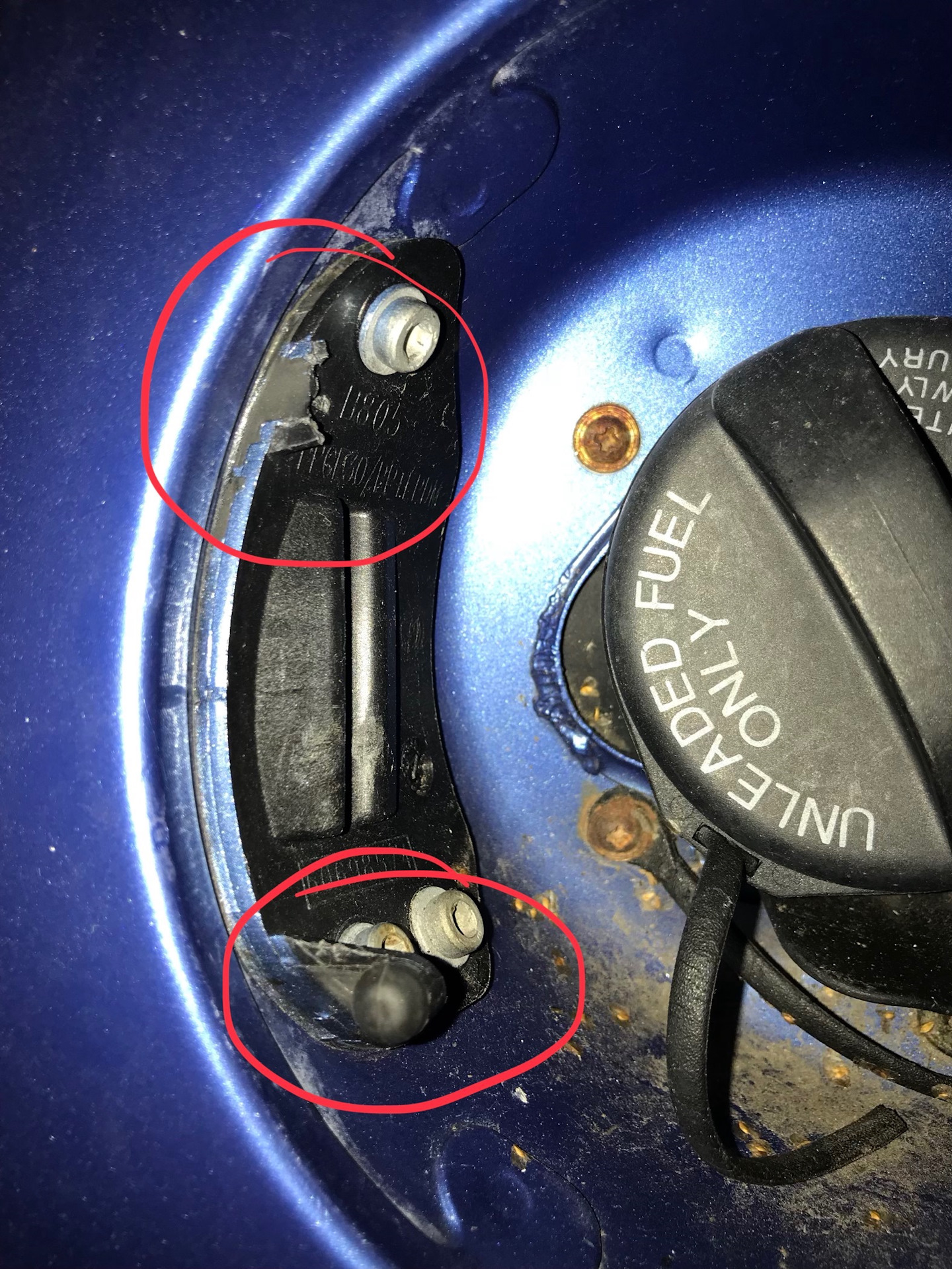

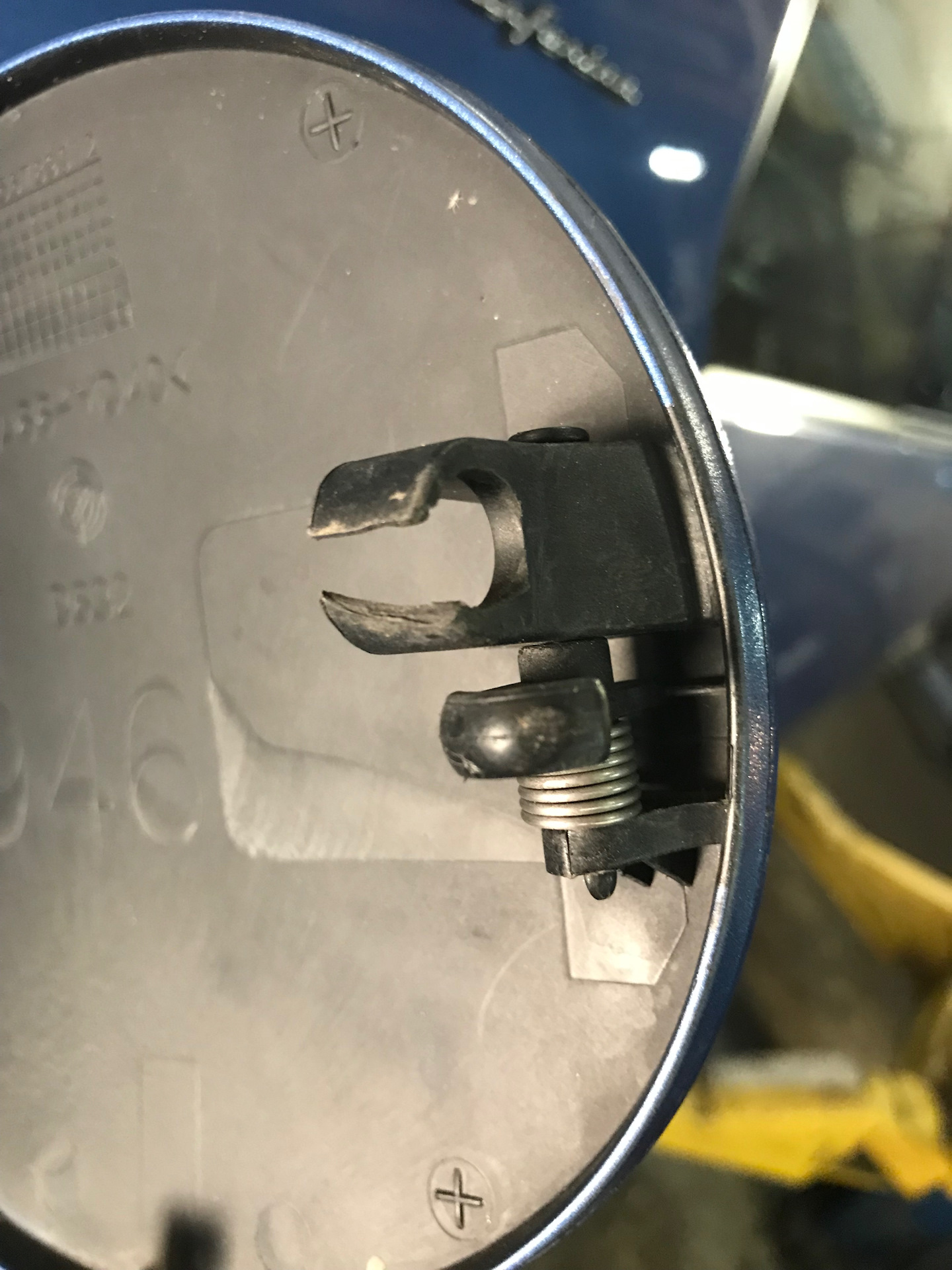

3. Запирающее устройство лючка горловины бензобака
Осознание
Пространство горловины бензобака в рабочем, но эстетически неприемлемом состоянии.
Принятие
Решать проблему поэтапно.
Решение

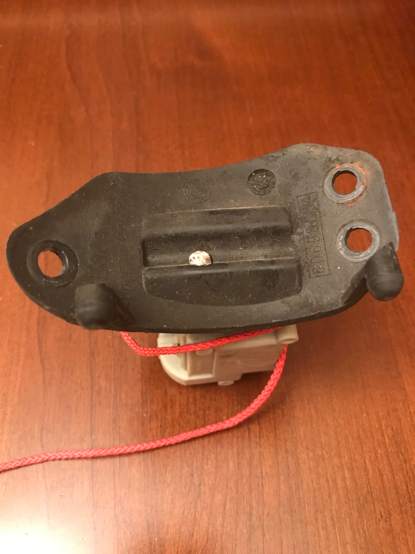

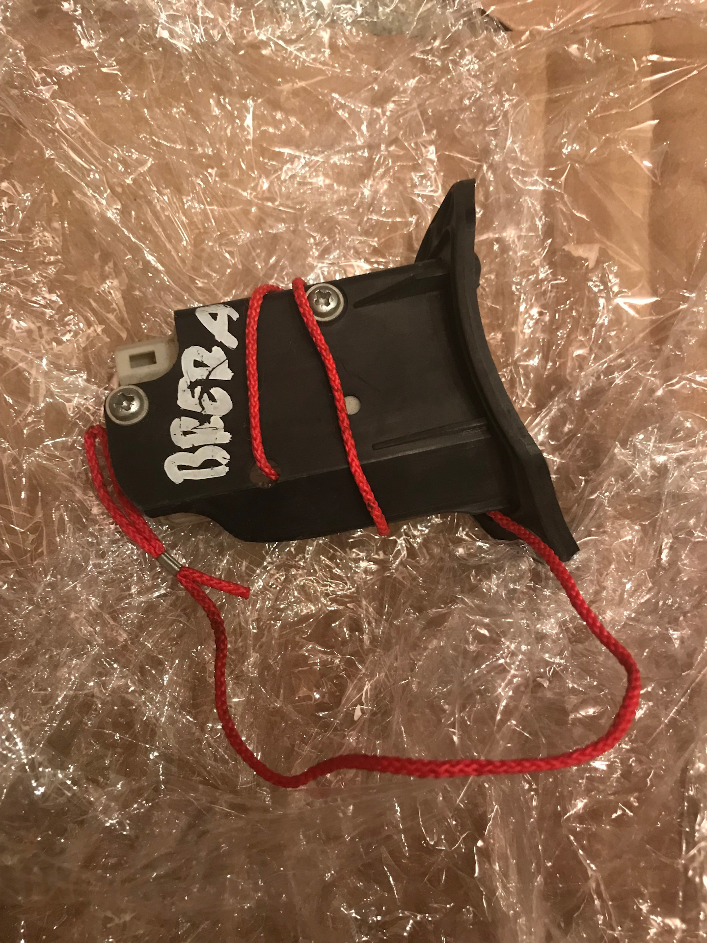

Начал с поиска и покупки запирающего устройства. Использовал Avito и eBay, но стало понятно, что настоящий клондайк на Allegro. Немного шаманства, курсов польского и английского языка.
В итоге куплено б/у запирающее устройство лючка горловины бензобака в хорошем состоянии:
Оригинал 60698574 — 2679 ₽ (150 zł)
Работа
Запирающее устройство было очищено с применением уайтспирита, обезжиривателя и средства для снятия лака ногтей.
Результат
Теперь выглядит как новое, но по цене в три раза дешевле
*улыбается мой внутренний еврей*
Комментарии 5
Какие ржавые болты под лючком 😱
Да, надо бы тоже поменять 😔
На самом лючке ушко сломано? Или это не мешает закрываться
Сломано, но открытию/закрытию не мешает. Можно даже открыть лючок, когда он заперт — вставлена белая защелка в него :)
