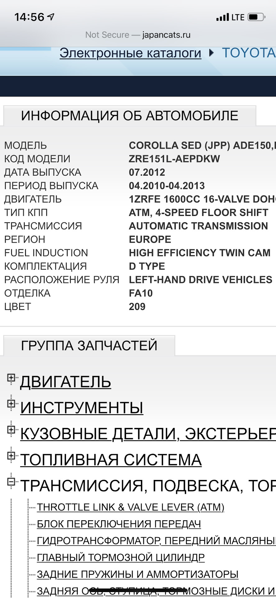

Этот каталог для левого и правого руля. Жапанкатс точнее) www.japancats.ru/toyota/

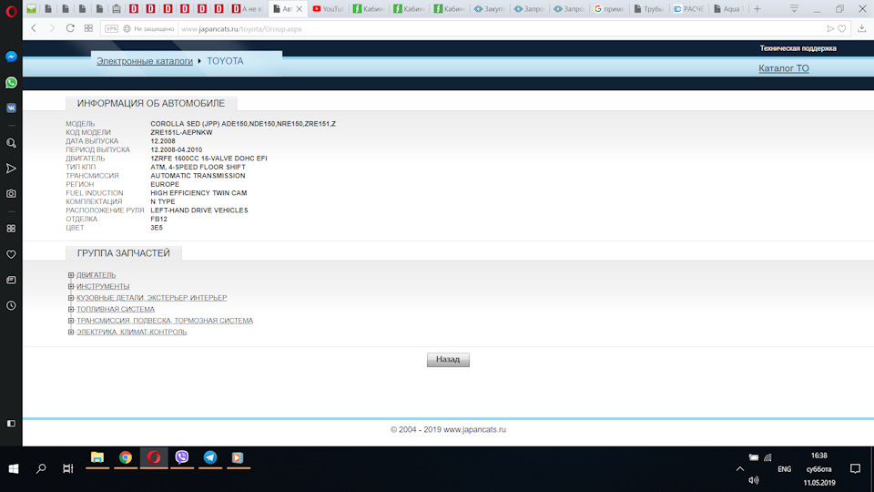

))) Специально сейчас залез на Джапанкар.
Да, по VIN бьётся автомат, даже написано, что 4 ступенчатый.
Круто)Надо поискать подобное на просторах инета)а месяц и год выпуска какой ?
Декабрь 2008г.в.
