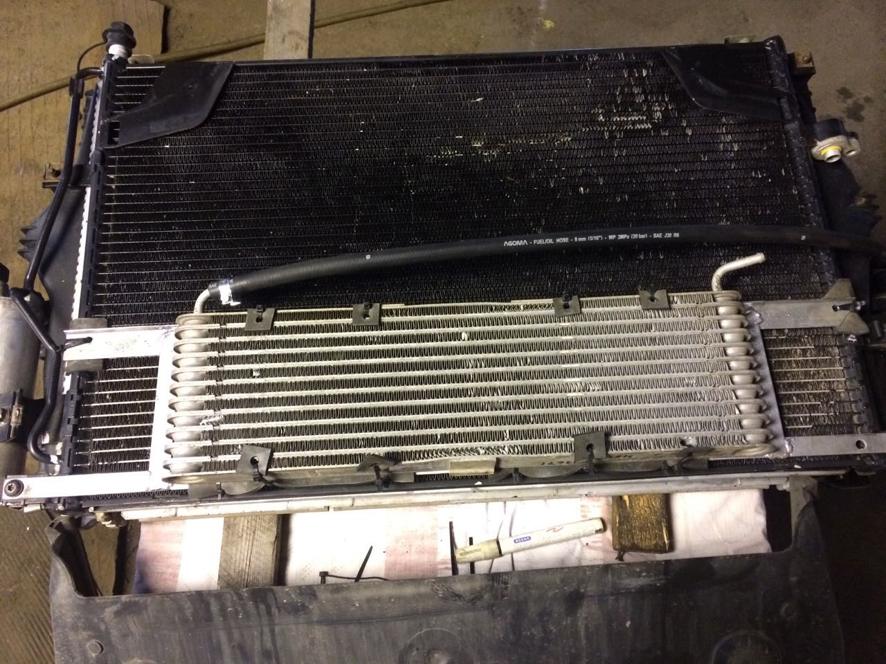

и есть от рено, как то меня это напрягло, в вольву ставить запчасти от рено, как то не философии, но когда он скинул фото, посмотрел и понял, что это лучший вариант
изначально хотел потратить не больше тыщи рублей, раньше на японских разборках, этого добра было как г.вна за баней и раздавали бесплатно, а тут дефицит! спрашиваю по чем продаете, сказал, щас уточню наберу, сам забиваю артикул и понимаю, что новый такой стоит 25круб а б.у. в евро авто 10 тыщ так еще и с отломанным ухом! короче думаю, дешего не отдадут, а дорого не входило в мои планы! в итоге после дня переговоров и торгов сошлись на 2х тысячах, и его мне еще и домой привезли, чему я остался не сказано рад!

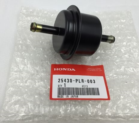

Раз все это делать, заодно решил поставить в магистраль фильтр акпп хонда, хуже точно не будет, а менять его гораздо проще.

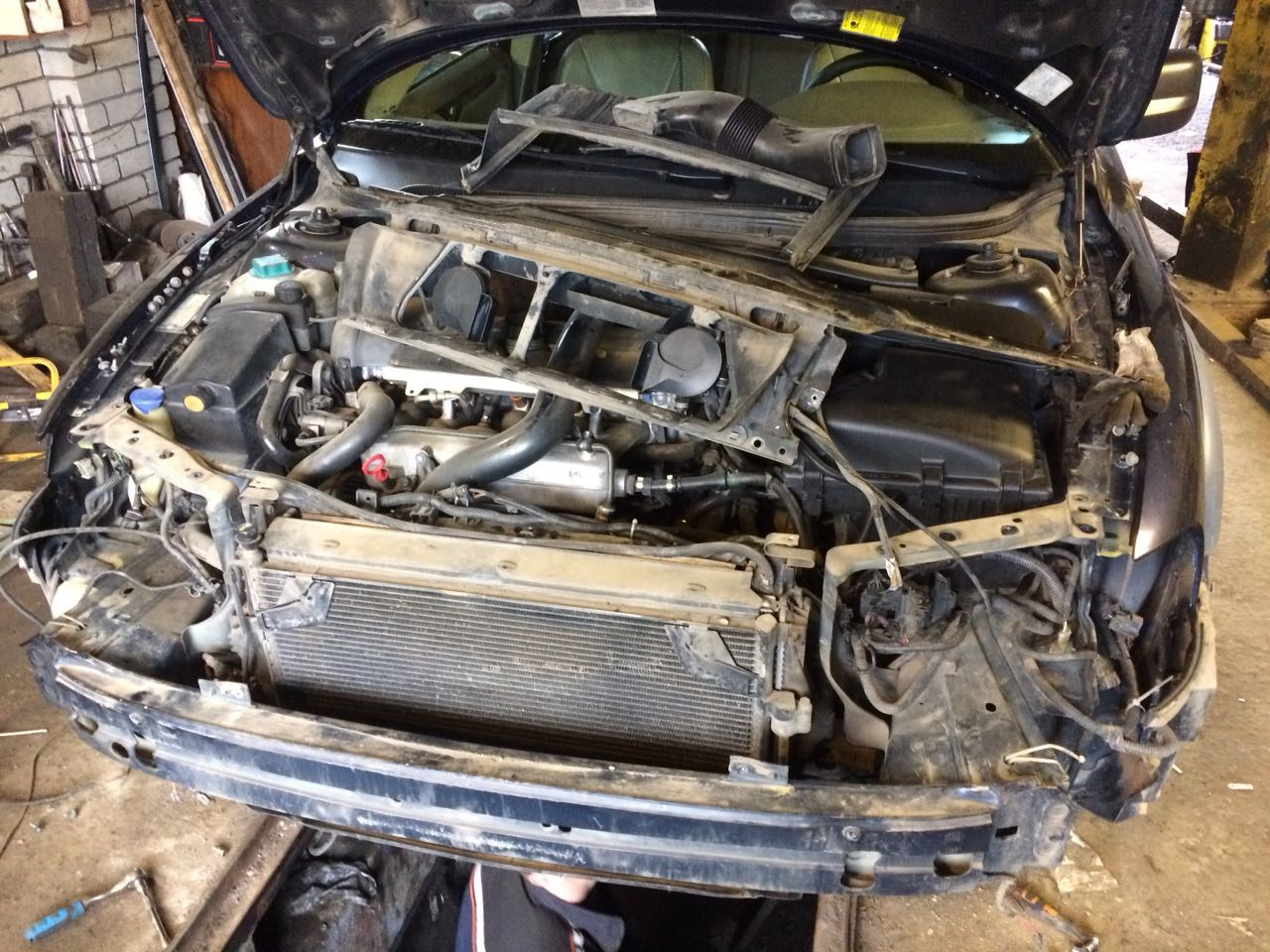

настал день Х, отвез машину в наш клубный вольво сервис, и поехал работать, ребята начали разбирать и время от времени скидывали фото что и как!

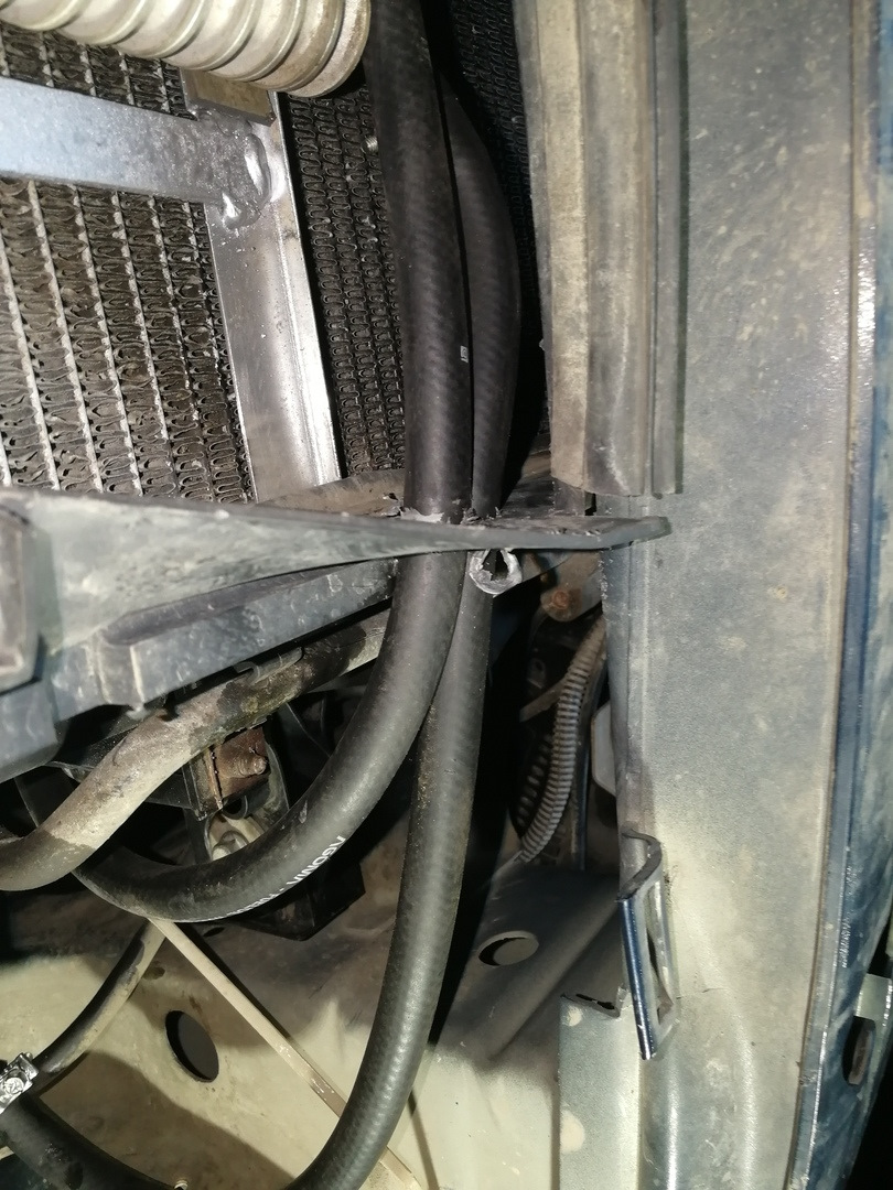

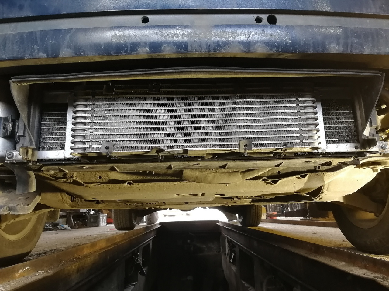

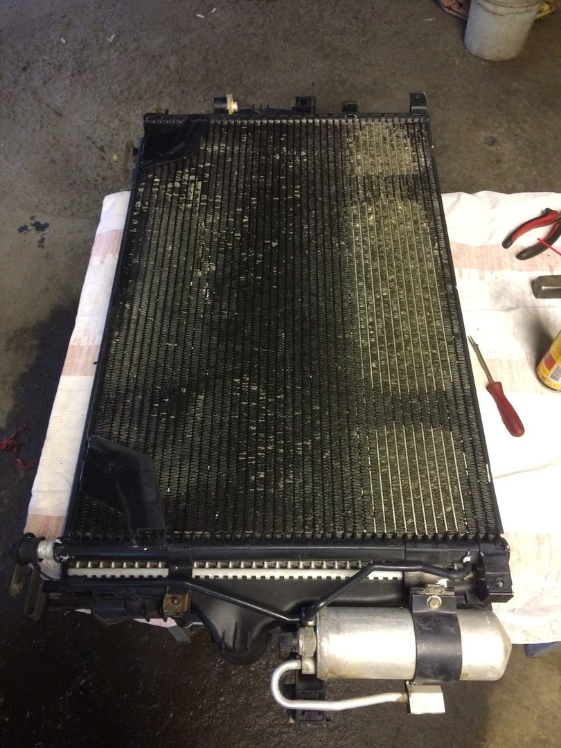

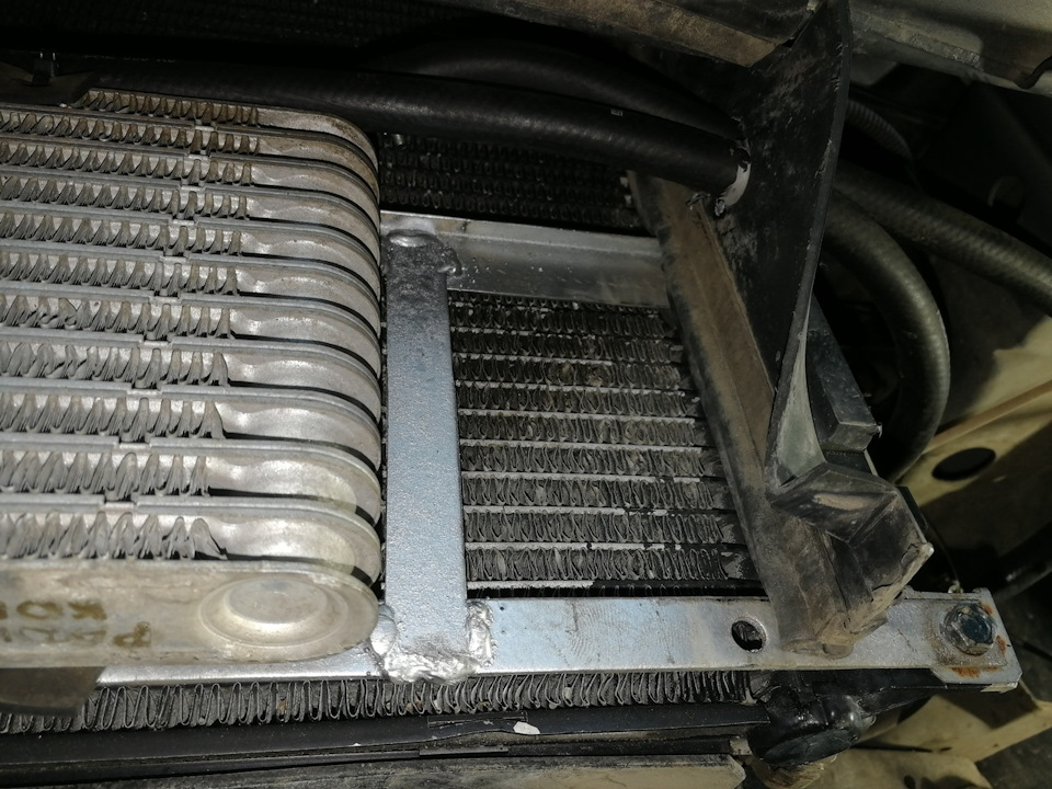

дальше ребята помыли радиаторы, я их с момента покупки не мыл ни разу, но по факту оказались достаточно чистые, но основные развлечения начались тогда, когда начали примерять радиатор акпп, куда и как засовыть и самое главное, как это все дело закрепить! долго прикидывали, пилили, варили, снова резали и прикидывали, вот что получилось
полностью кастомный кронштейн, сделан полностью в ручную, ну как обычно из( го.на и палок) старых холодильников и остатков машин)))) смотрится вполне хорошо и функционал свой выполняет

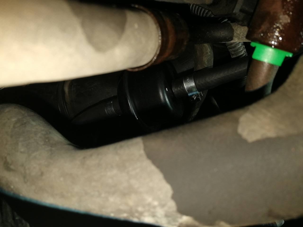

вот так получился фильтр акпп
и пришлось немного просверлить для протяжки шлангов
перед все процедурой откачали из системы кондиционирования фреон, туда тоже не разу не лазил, в итоге в системе было 830 грамм фреона, а по норме должно быть 1000гр, 170 грамм улетучились с эксплуатацией!
заправили сколько нужно фреона и масла, проверили все холодит, антифриз долили, и на след день можно ехать в дорогу!
