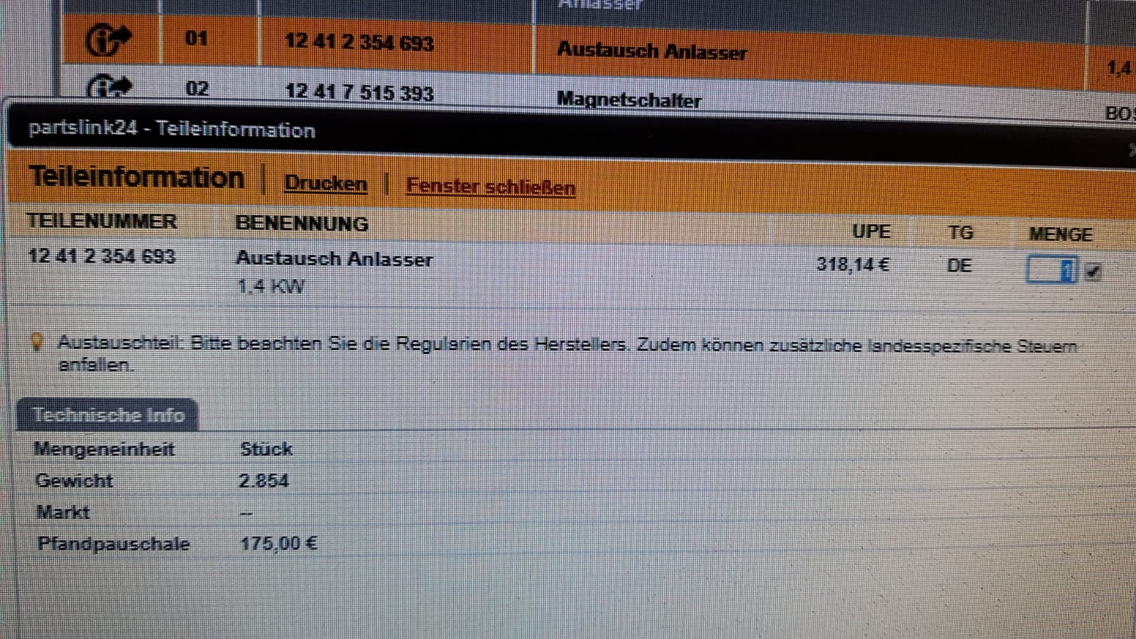

Стартер пересказывали несколько раз, в итоге подошёл только бош, да и тот, который поставлялся на конвейер. С той разницей, что на нем нет отметки bmw.

Теперь о больном. Суммарная стоимость ремонта с работой — почти 400 евро. За работу взяли немного, учитывая, что ручной труд стоит в Германии очень дорого. Сам стартер обошёлся в 176 евро.
Вот для сравнения цены оригинала bmw за стартер и генератор:
Много лет назад мне кто-то сказал, что для того, чтобы ездить на этом авто нужно всегда иметь 300 в запасе, на всякий случай… очень правдиво. Очень.
Покупка колес откладывается на месяц)

Ух сумма))) у нас можно двигатель свапнуть в эту цену))
А восиановленный (generalüberholt) на ибей скоко стоит?
Обычный стартер, которому много лет. Интересно, что именно с ним не так. Дефектовать не пробовали или у Вас это нереальная история? Некому заглянуть в него было и может перебрать?
Не дефектуют(
Это больно конечно. Но Вы старый то не выкидывайте, он вероятнее всего вполне еще походит, на ebay его или в нашу сторону. У нас их восстановить весьма бюджетно можно.
друг. ты бы обзвонил несколько сервисов, чтобы сделали костенфораншлаги.
я так нашел за 300 стартер с работой. тоже бош.
на бмв запросили 600 с чемто.
История один в один, с толкача завёл, приехал в гараж, щас думаю сниму и отвезу на ремонт… Какой же я был наивный… Очень сложно делается, сам бы не смог. Ни чего себе, 400 еарл вышло. Я свой перебрал за 4000р. И ругался, что обговаривали изначально 3500😁😁
Надо переезжать в Германию жить :)
