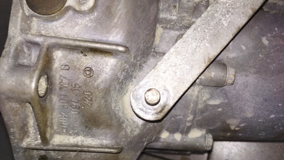

Всем привет! И так ребята, в определенный момент я решил заменить КПП на моем авто. Как позже оказалось у меня все таки стояла КПП от 1.3.
Сразу я не осознавал с какими проблемами я могу столкнутся… Что в итоге — у меня оказалось три КПП…Одна от 1.6 которая не едет них…на, одна от 1.3 с номером который у меня стоял
( ездила без масла, шестерня пятой передачи аж синяя- подшипник разплавился) .Ну теперь про третью КПП — ставил ее без особого энтузиазма так как номер отличался но она оправдала все ожидания- не гудит, не свистит, шестерня в отличном состоянии- как говорится- Бог любит троицу )))).
Было потрачено много нервов… Может кто знает разшифровку от чего етих кпп? Нигде не могу найти их описание. Заранее большое спасибо.

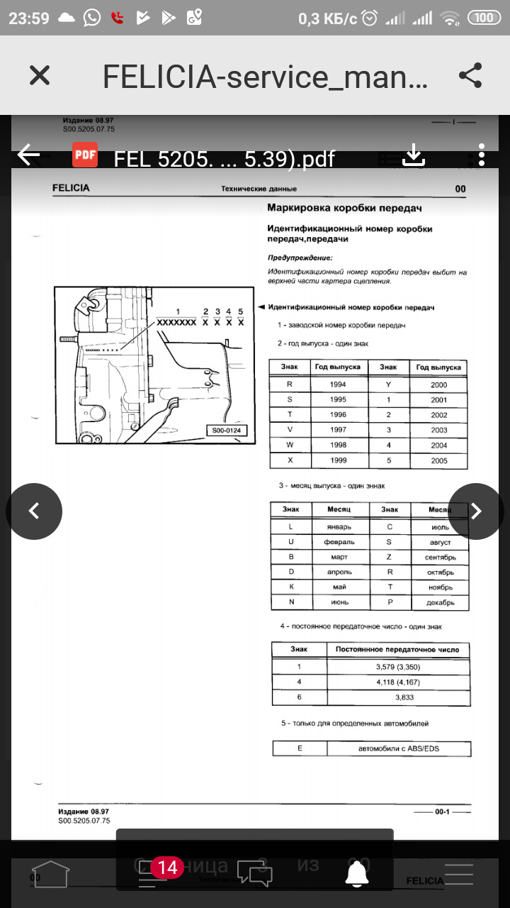

последняя цифра означает передаточное число главной пары, . 4 это для 1.3 моторов
Спасибо, а что означают остальные, не подскажите?!
буквы это год и месяц производства а первые цифры это порядковый номер.
drive.google.com/folder/d…zYsSrTG9IZXQ3dERnUnc/edit
andre1801
Большое вам человеческое СПАСИБО!👍👍👍
