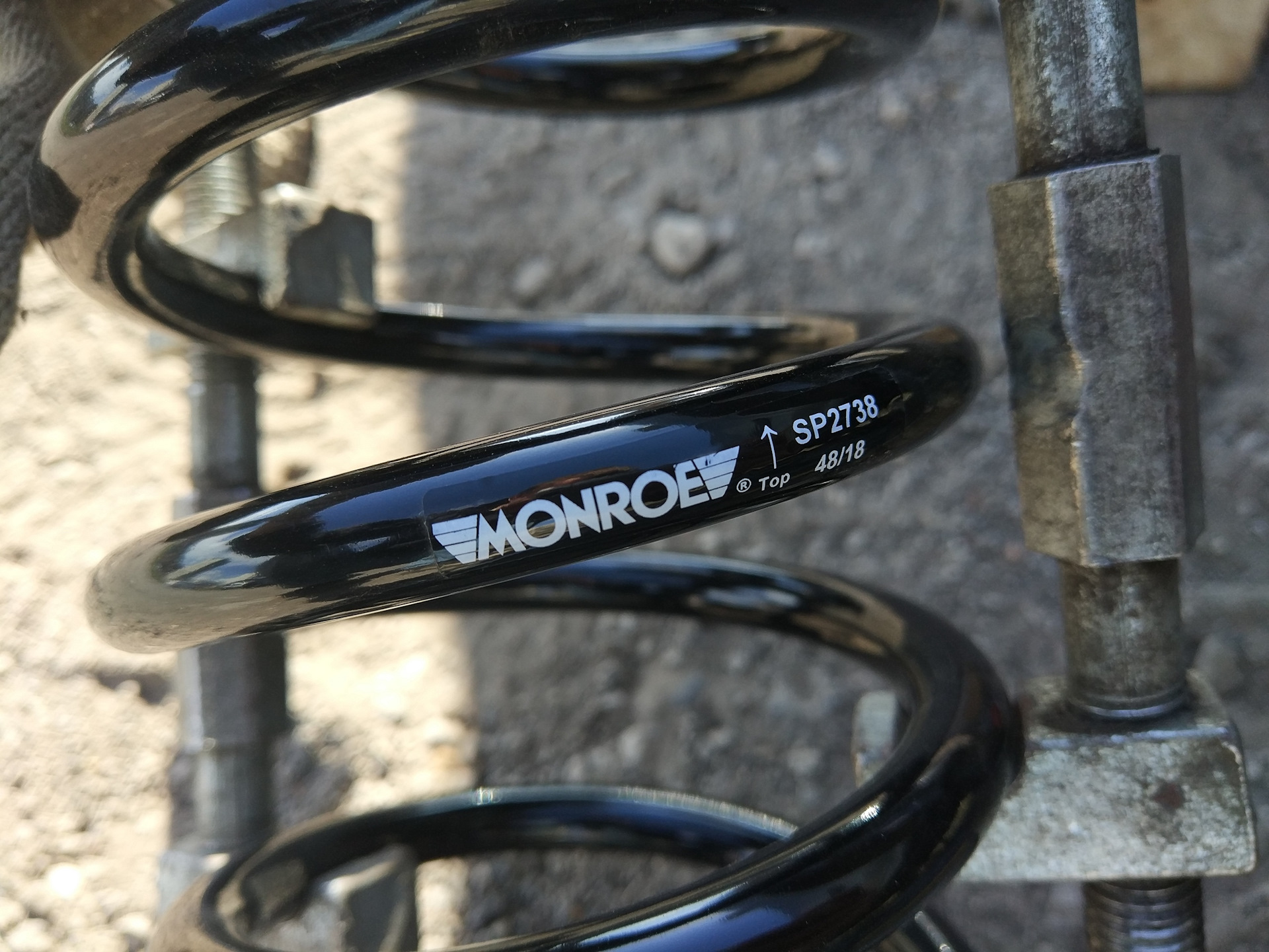

Заказал пружины monroe с каталожным номером SP2738 за 1126р за штуку.
Поменял всё за часа полтора примерно, самый гемор это пружину стягивать :)

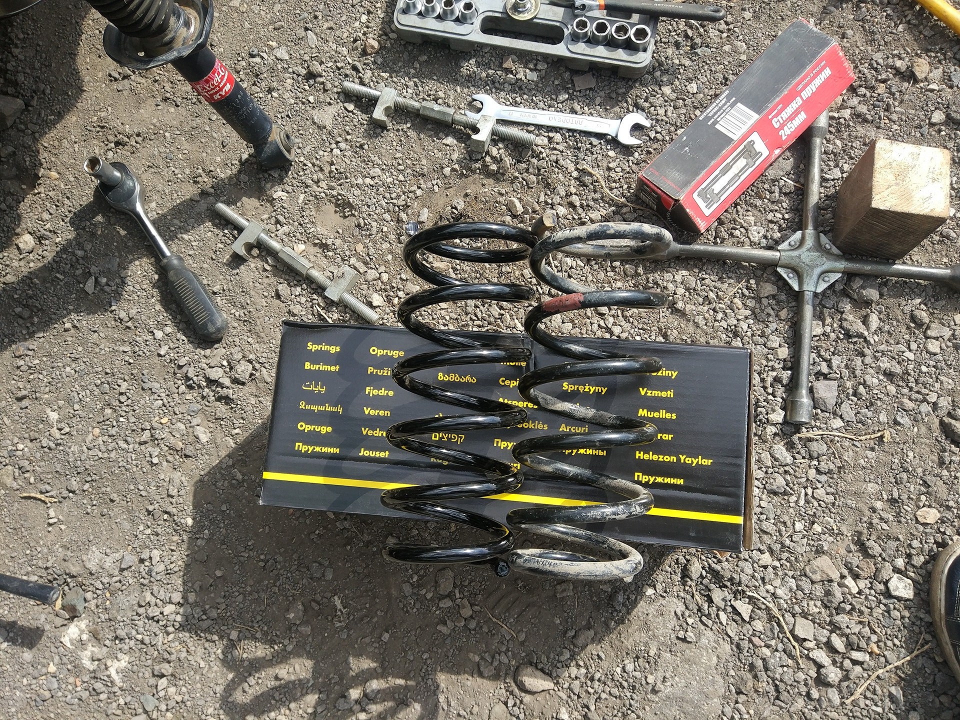

Ну и фото сравнения.
Абсолютно идентичные, старые не просели и на миллиметр, видимо зря поменял, над попробовать старые продать :))
Ну в итоге хоть пружины и идентичные, но вот было ощущение такое, что задница чуток поднялась, наверное просто показалось, я хз, либо старые пружины помягче были… но руками что новые, что старые с трудом сжимались руками и всего на пол сантиметра где то я мог их сдавить (не весом всего тела, а именно пальцами сжать).

Старая пружина визуально может и не показать просидание а когда даешь нагрузку то она сжимается и работает мягче чем новая
Норм пружины)
У меня блин бывает пробивает как будто, на кочках задница шумит
у меня старые тоже не просевшие были если снятую старую и с новой сравнить. но когда три человека садились назад то на всех лежачих брюхом чертил
Ясно, ну вот я тож подумал, что старые просто мягче стали
По состоянию краски старые пружины не выглядят старыми))
Я их чутка перчатками протёр, да и у нас дороги солью не посыпают, может из-за этого и смотрятся не очень то и старыми, а так я сам на них проехал уже 100+ тысяч км.
