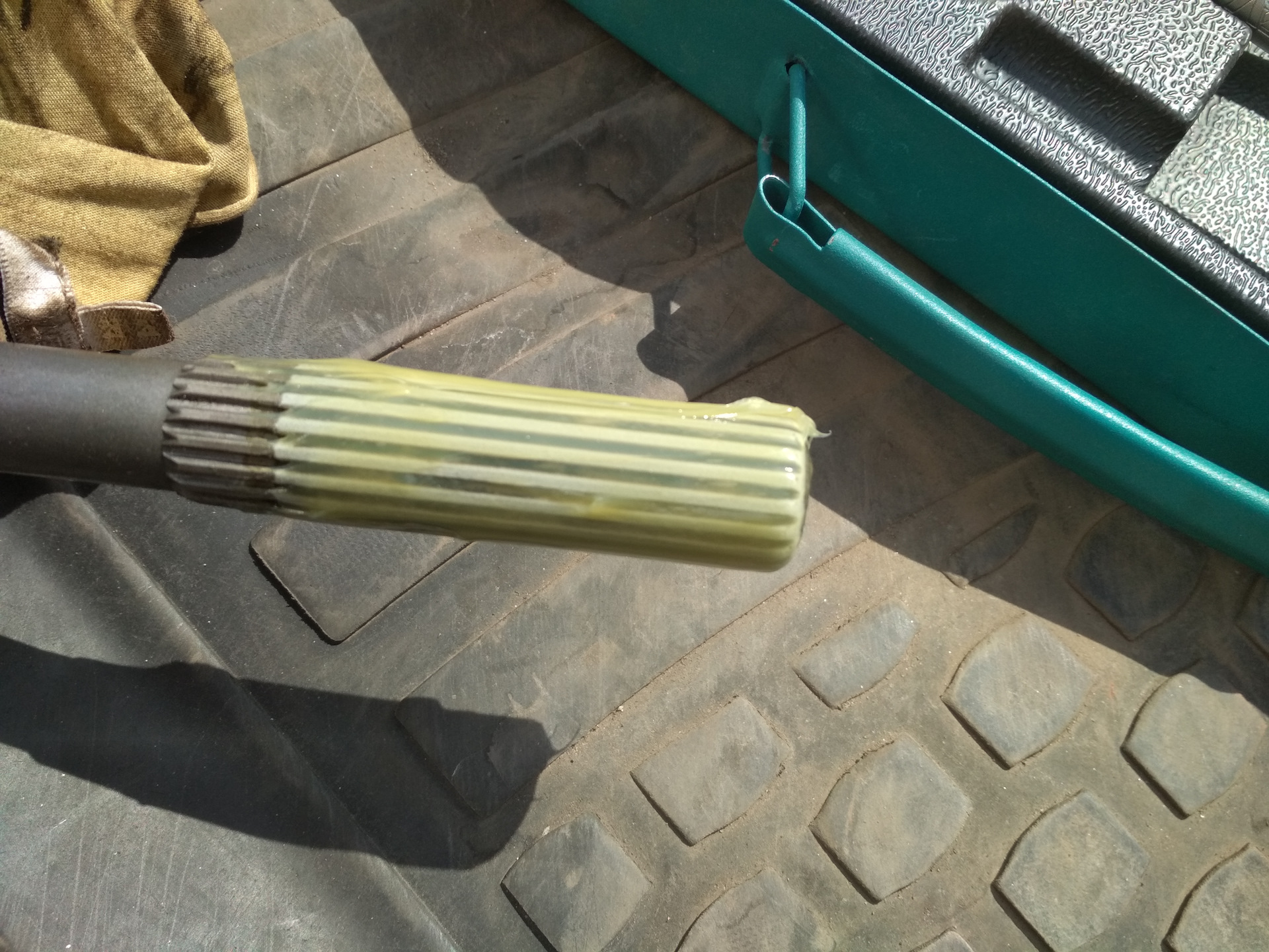

При повороте руля на выбоинах отдавалось биение на руль. Помогла смазка шлица рулевой колонки густой смазкой. Процедура не сложная, да и не долгая. За педалями откручиваем 3 белые шайбы, снимаем чёрный кожух, расслабляем карданчик, делаем отметку на шлицах (чтоб при сборке направление руля совпало с направление колёс), вынимаем и смазываем шлицы, собираем обратно. Всё! Стук пропал, 2 недели езжу — доволен.

Смазывал castrol lmx — не помогло особо… Название густой смазки в студию, плиз!
она из руля вынимается?
Да, вся работа происходит из области ниши педаль.
Аналогично. А чем смазал?
Простая смазка, первая что попалась. Главное чтоб густой была, чем ближе по вязкости к пластилину тем лучше.
