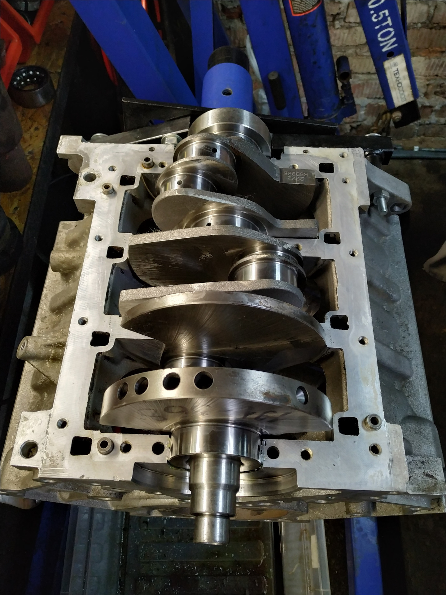

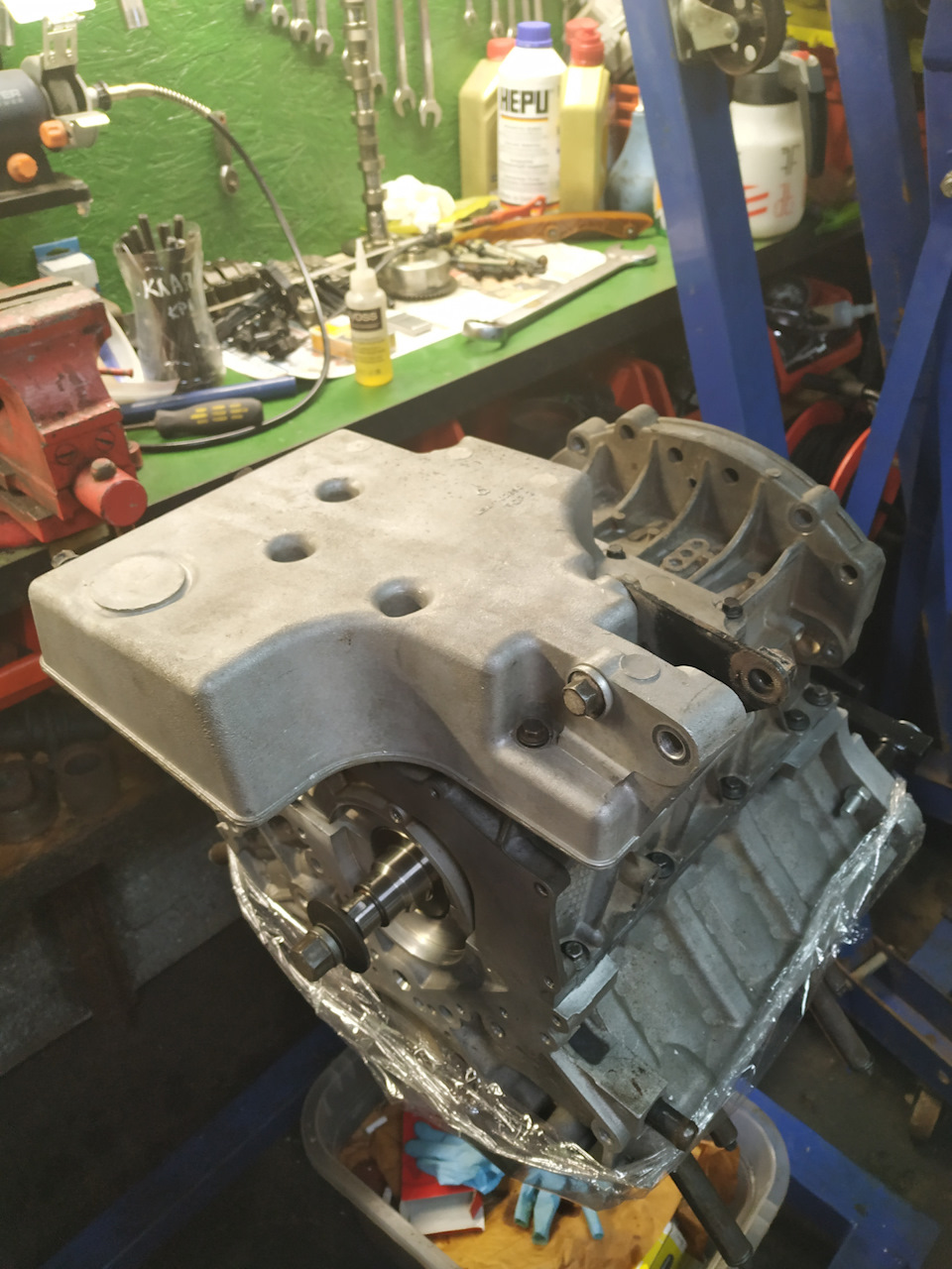

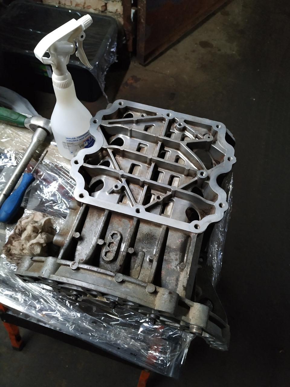

В записи "Двигатель… всё!" были "страшные картинки", полученные при разборке двигателя, и показывающие его состояние.
В этой записи будут жизнеутверждающие картинки. Подсчёты затрат, и общий итог проведённых работ и замен — будут в следующей записи.
Все детали тщательно отмыты. Всё нуждающееся в замене — заменено на новое.
Хотя запись и называется "самостоятельный ремонт", ремонт проводил не сам, но и не сервис.
Комментарии 31

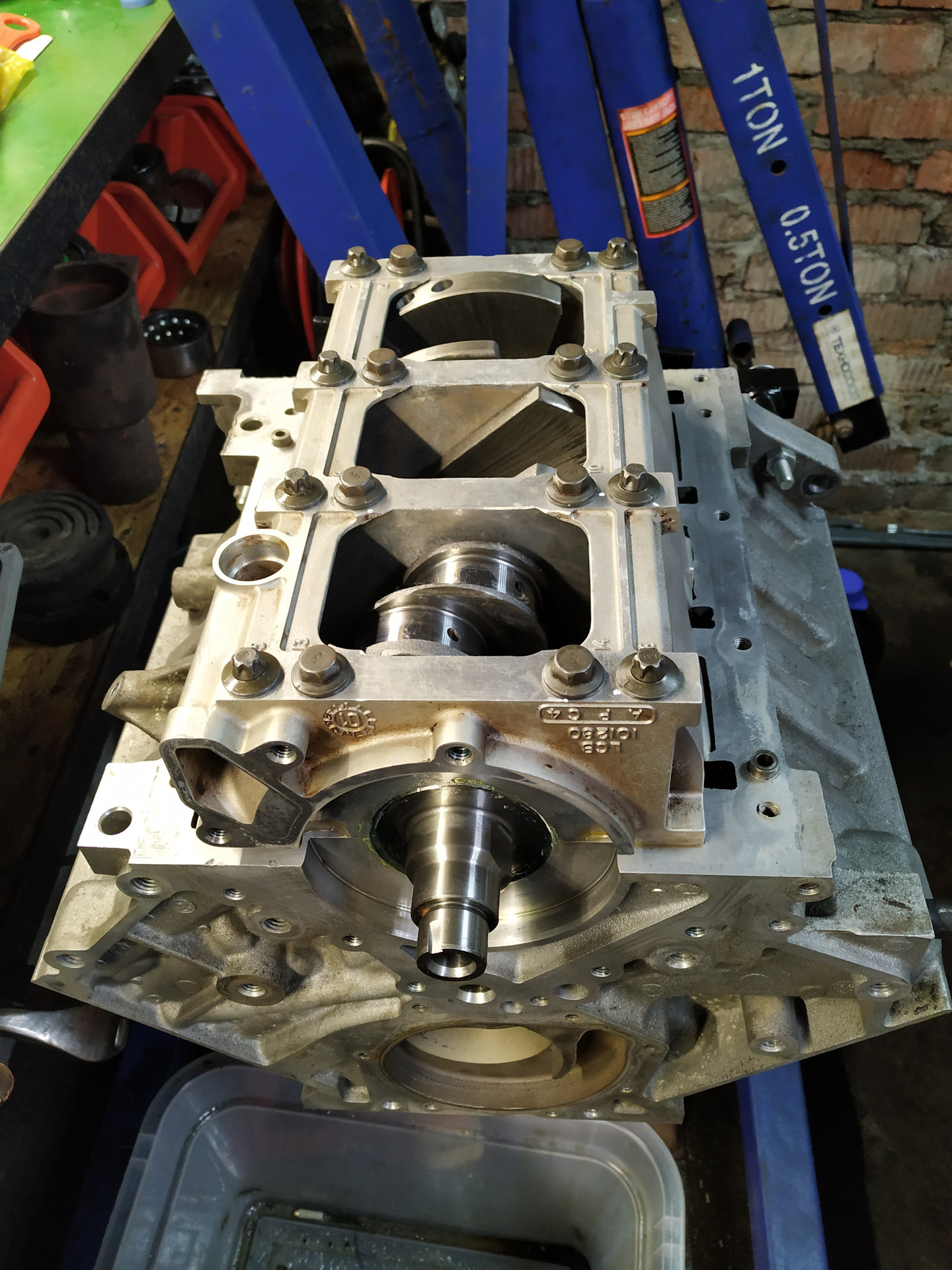

Видно что коленвал шлифовали. Не видно, что сделали фаску на масло каналах. Как после такого поживают вкладыши? не провернуло?
Как поживают — не знаю. Как это узнать без разбора двигателя? Не провернуло. Но коленвал устанавливался новый.

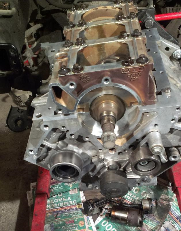

На одной из фото есть этап установки гильз. Почему именно красный герметик решили использовать, а не серый Виктор Рейнц?
А я не знаю, почему… Спрошу.
В оригинале (по книге) идёт hilomar blue.И он не силиконовый.
Полагаю, ты пишешь о герметике "HYLOMAR UNIVERSAL BLUE". Почитал про него в инете.
"Разработан на высоком технологическом уровне герметик на основе полиэфируретана, который во время монтажа не затвердевает и не схватывается даже при высоких температурах. Данное соединение устойчиво к широкому спектру жидкостей, таким как: все виды промышленного топлива, масло, вода, воздух, турбинных и поршневых продуктов сгорания двигателя, вода/гликоль, смеси метанола, нефти и синтетических диэфирных смазочных масел, бензина и керосина (Аvtur & Avcat) и фтор-углеродные хладагенты. Он может использоваться для герметизации поверхностных соединений или резьбовых деталей."
Не знаю, какой был использован герметик здесь, уточню, и при подведении итогов по капитальному обновлению подкапотного пространства — напишу.
Мне это пригодится для капремонта аналогичного двигателя Ситроен ХМ.
Ну собственно про него.Просто не знал как он точно пишется.
Да я вообще не знал про этот герметик. Скопировал в Яндекс твоё название, этот Яндекс сам исправил, и выдал, а я почитал.
Это всё очень интересно, и пригодится в будущем для самостоятельных работ. Уровень к которому нужно стремиться — вот здесь, перед глазами. Уже: менять ГБЦ на двигателе Опеля буду с обретёнными знаниями.
Собственно, если нужен будет герметик для гильз-обращайся)))
