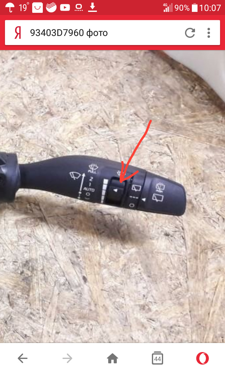

Ранее, мы частенько обсуждали с вами что владельцев тушканов не устраивает алгоритм работы стеклоочистителей в автоматическом режиме! Многие писали, что у тушканов щетки работают недостаточно хорошо и приходиться часто включать ручной режим (рычажком) в крайнее верхнее положение. Но!.. Слишком частое движение дворников, сразу многих начинает напрягать. О чем они неоднократно отписывались здесь на Драйве.
Ну, а теперь мои наблюдения или назовем это "лайфхак"!
Все оказалось очень просто!
1. После того как вам стало казаться, что дворники в "автоматическом" режиме недостаточно быстро сметают воду с лобового стекла. Берем и переключаем фишку скорости работы стеклоочистителя (это маленькая пимпочка на рычажке управления дворниками) в самое верхнее положение "супер-скорость";
2. Затем, щелкаем рычажком управления дворникамию в самое верхнее положение (назовем его "принудительный режим на максимальной скорости", т.е. без всех этих "автоматов");
3. Далее после одного-двух движений щеток, возвращаем рычажок в положение "О", т.е. автоматический режим с использованием датчика дождя.
И всё! Шаманство закончилось)
После этого наш "автоматический" режим переходит в режим "сверхчувствительный автоматический" с очень быстрыми взмахами щеток). Теперь с каплями дождя на лобовом стекле дворники справляются автоматом и нет этого раздражительного и монотонного движения туда-сюда. Только периодически дворники смахивают воду когда это действительно необходимо!
Иногда я даже передвигаю фишку скорости чуть ниже, так как щеточки летают со скоростью звука, а хочется немного более спокойный темп!

Фото "фишки скорости" бы…)
Спасибо!)
