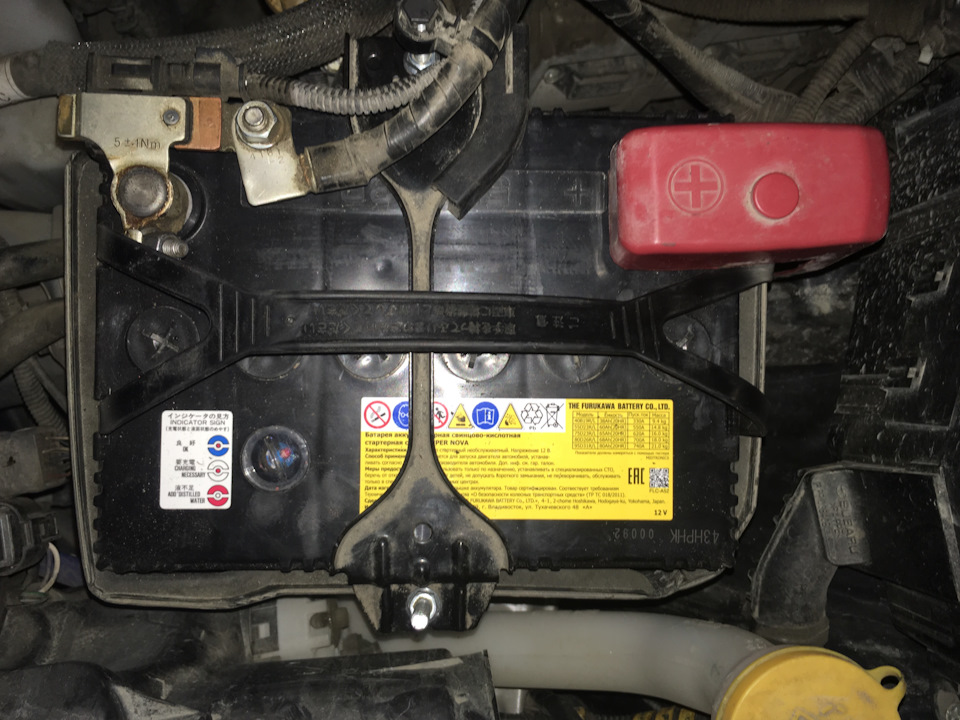

FURUKAWA BATTERY FB Super Nova 55D23R прямая полярность 60 Aч
Комментарии 18
Я ставил такой, сам заменешь без проблем к дилеру не надо
Новое сердце машины успешно установлено. Фурукава нашла свою машину. А старый (1,5 года) акум Панасоник пожалуй сдам за 500 р :)

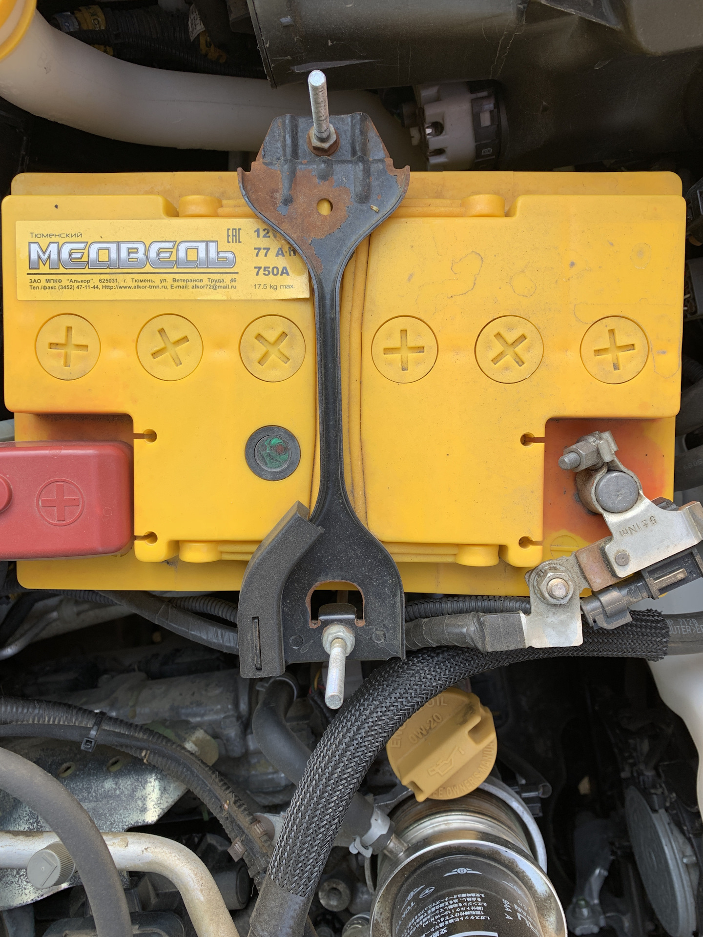

Коли уж заказал, то не актуально. Но всё же. Себе ставил дешевле.
я на такой менял. но мне на зиму нужно. все гуд. в минус 40 крутит

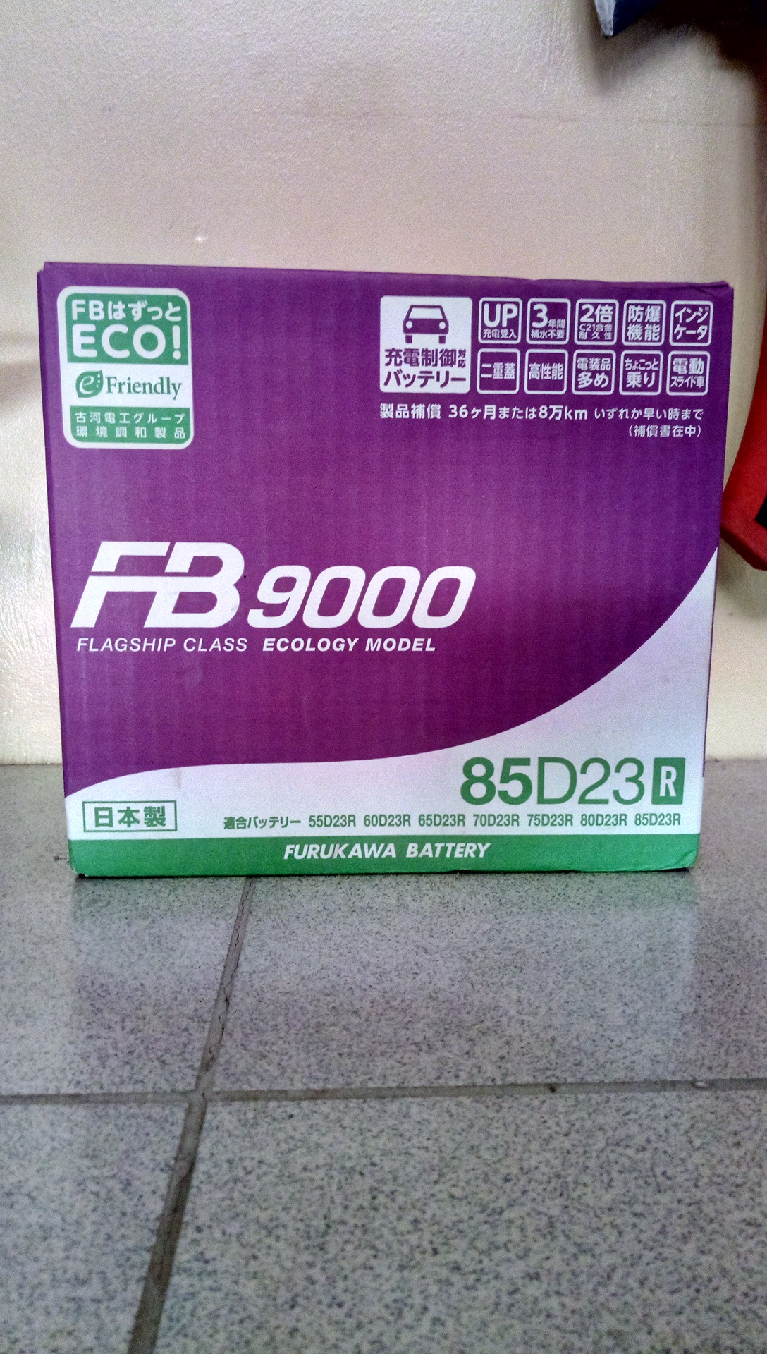

Встанет нормально. Я поставил 75D23R без проблем.

Такой же поставил в этом году
Подойдёт:)) А к дилеру то зачем?!

Зимой поставил такой, серия 9000 посовременней, дороже на немного.

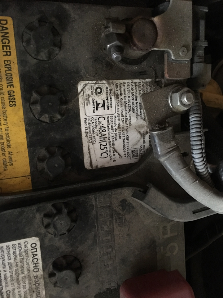

Маркировка какая?
Маркировка как у всех аутбеков. 55D23R 48 ач ток 390
75d23R самый оптимальный вариант.
родной панасоник с завода 48 Ач и пусковой ток 380
Какой сейчас стоит аккумулятор?
Для такого мотора нужно брать помощнее акумм 75D23R или 95D23R.
55 может не на долго хватить.
так он мощнее родного и по емкости и по силе тока. у меня вопрос только по размерам в основном и по полярности.
