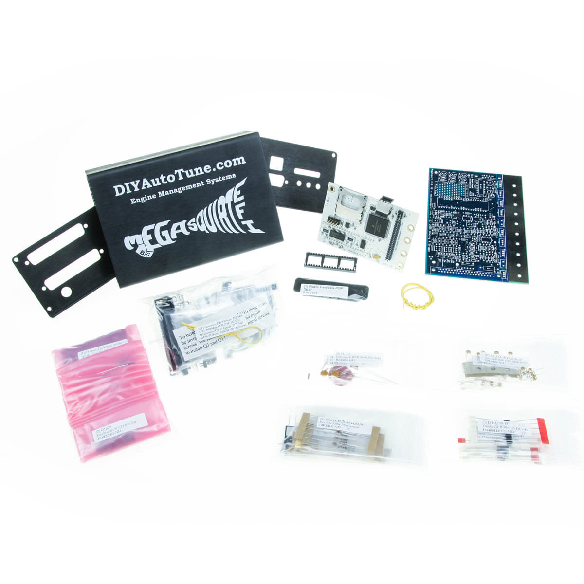

У всего этого бюджетного безумия с огромными возможностями есть только один минус — требуется трудолюбие и желание посидеть с паяльником и поковыряться с проводкой, либо в наличии должно быть 1500+$ на готовый мозг с куском проводки и это останавливает большинство от его использования.

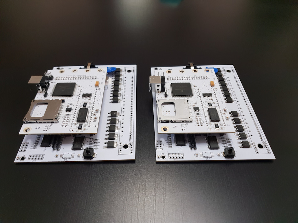

Т.к. мы ни проводки ни паяльника не боимся, то решено попробовать полноценный современный мозг взамен олдскульных технологий 90х годов. Тем более, что его возможности являются точным воплощением моих желаний и требований к ЭБУ двигателя по сбору параметров работы ДВС, их контролю и реализации процесса настройки. Т.к. при создании этого мозга участвовал человек, который 25 лет настраивал двигатели и он-то точно знает, что нужно для получения хорошего результата и надежного сетапа.
Т.к. весь этот суповой набор является лишь заготовкой будущего ЭБУ, при этом с феноменальными функциями, то конечно сначала придется все это облагородить и запихнуть в свой корпус, добавить разьем и изготовить переходник для моторной проводки, да и сама проводка должна увеличиться, т.к. к ней прирастет куча датчиков для контроля всего снаружи и внутри двигателя. Но все это для нас не является слишком большой задачей, а получаемые в результате перехода возможности перекрывают с головой все затраты.

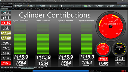

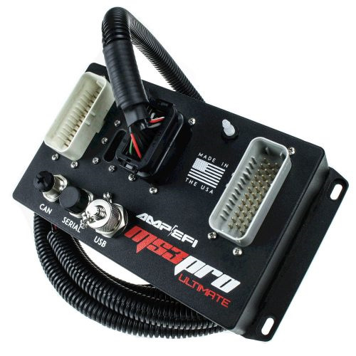

Для любопытствующих изложу некоторые возможности MS3Pro:
— управление любым ДВС от 1 до 8 цилиндров, включая роторные и двухтактные
— широкополосный поцилиндровый контроль детонации
— поцилиндровая настройка двигателя
— до 4х карт топлива на основе коэффициента наполнения
— до 4х карт зажигания
— многоступенчатый контроль наддува
— широчайшие функции безопасности двигателя включая коды ошибок, вплоть до остановки ДВС в случае опасности
— огромное кол-во входов и выходов, в том числе кастом программируемых

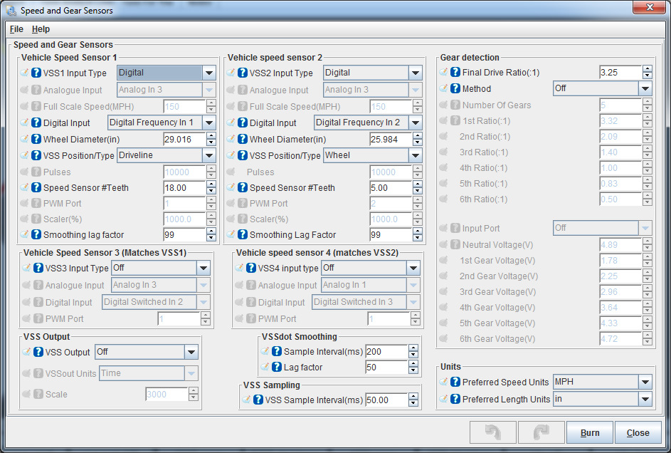

— постоянный datalog всех возможных параметров ЭБУ в том числе GPS, G sensor, записываемый на SD карту
— полноценная возможность управления АКПП
— гоночный антилаг, флет шифт и т.д.
— автоматический режим настройки ДВС в режиме обычной поездки
— открытый код, позволяющий добавить новые функции и возможности
На самом деле список можно продолжать еще долго поэтому остановимся на этом.

Окей, лезем вот к этому чуваку в бортовик (неглупый, кстати, способен адекватно мыслить) www.drive2.ru/l/481888459737268233/
и видим схемы подключения, где русским и иногда нерусским по белому написано:
Inj bank 1 и Inj bank 2. Каким образом ДВА выхода на форсунки могут рулить хотя бы ЧЕТЫРЬМЯ форсунками фазированно? Каким образом ЭБУ способен задать активный цилиндр для впрыска, если датчика положения распредвала нет вообще в распиновке? Вообще некоторые ЭБУ могут, но я больше чем уверен, что мегаструя не в курсе о пропуске цилиндра для определения.
загугли что такое Megasquirt Cylinder Contribution

MS3 норм, но ты почему-то позиционируешь его, как китайский нож с вилкой, ложкой, штопором, ножом и т.д.
И раз ты любишь все в одном месте, то у ms3 нет трекшн контроля. В Линке есть, если что…но он поди тебе не нужен, правда? Как и 99% не нужна акпп внутри одного блока.
ну чтото попутал… в мс3 есть трекшн на 4 колеса.
www.ampefi.com/big-power-…-in-a-low-traction-world/
на MS3Pro?) Который стоит 1500$? Стоимость линка?)
вообщето даже в обычном оригинале за 500$
