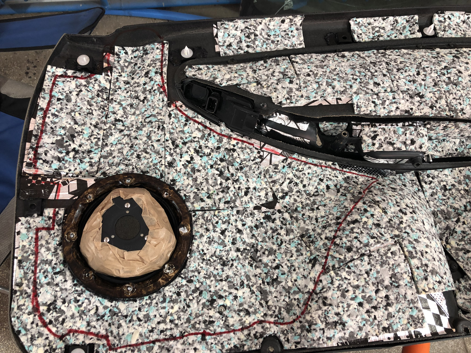

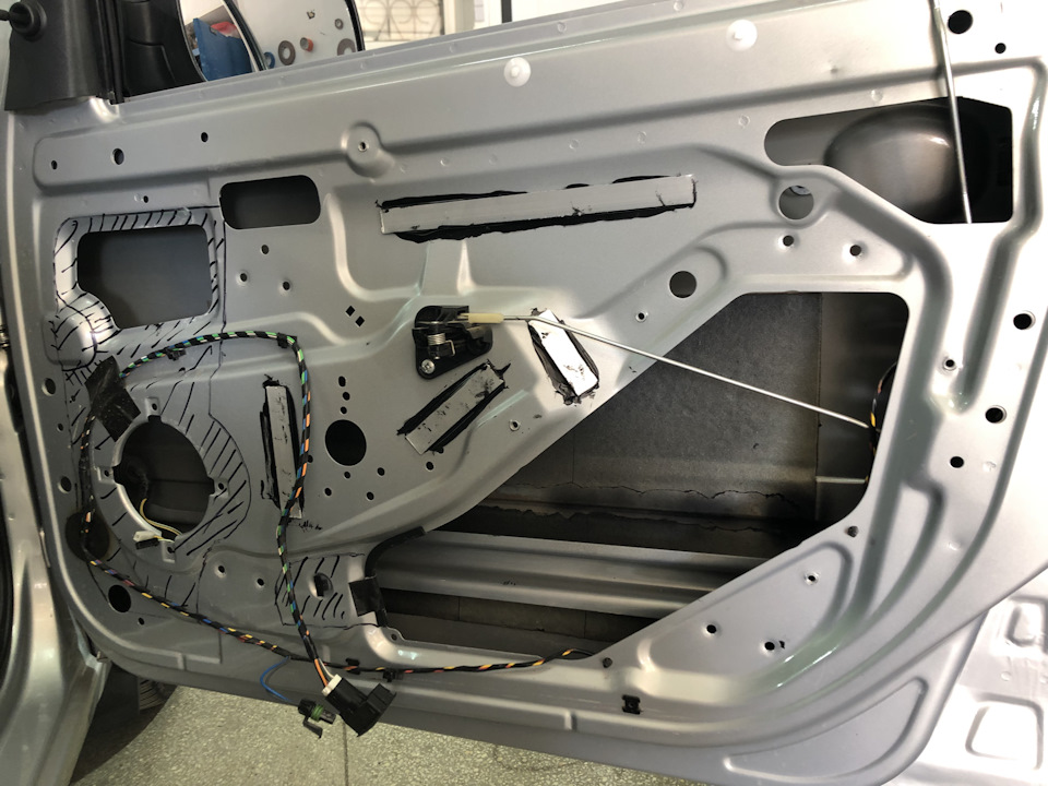

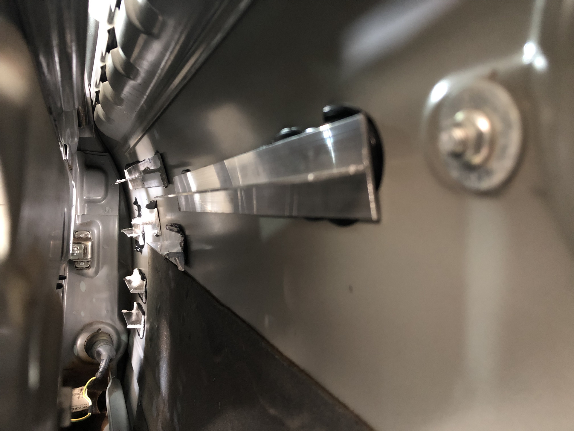

Решил наляпать немного профилей для дополнительной жесткости, «по лайту»
В релуа взял два Т-образных профиля, нарезал на нужные длины.

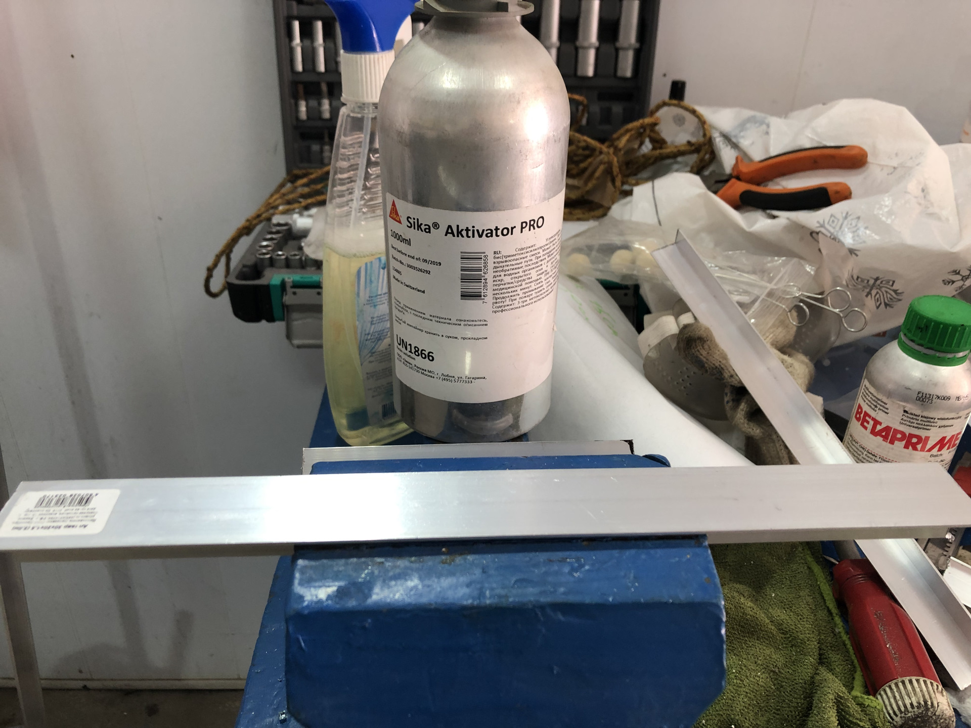

Но перед этим провёл эксперименты с герметиками
Все герметики автостекольные.
Были:
-henkel(на праймер betaseal)(норм + дорого)
-sikadrive (на праймер betaseal) (дорого+ дорого)
-sikadrive (на активатор sika) (дорого + норм)
-китайский говноноунейм просроченный (на активатор sika)(дёшево + норм)
Для замены лобовых стёкол тут для меня даже вопросов не возникает какие герметики и технологии использовать (ибо стажа ухххх)
Просто стало интересно, что и как будет держать и есть ли смысл использовать дорогие герметосы.
С праймерами вроде все понятно, но активатор для меня вещь дикая и я ее всячески обхожу стороной.
Процесс подготовки поверхности под праймер: поем, где есть ржавчина зачищаем, обезжириваем, наносим праймер
Под активатор: тупо помыли и все оО (даже жирить не нужно)
И… (тададдададааам)
Для этих целей имхо использовать активатор и говногерметик:3
Все опытные образцы держатся очень хорошо, но, маленькая планочка, которая пол ручкой, как раз на активатор + на хз что… герметик очень дубовый, прям как надо
Хенкель и сика гораздо мягче
Но мы не Стекла клеим, так что идём по дешману:]
Герметик разогрел феном, чтобы легче прижимать было
На родную амбру клеить не стал. Пробовал отдирать ее, держится она ну блин. классно!
Были несколько оторвавшихся маленьких кусочков, там не в счёт. В целом все держится отлично.

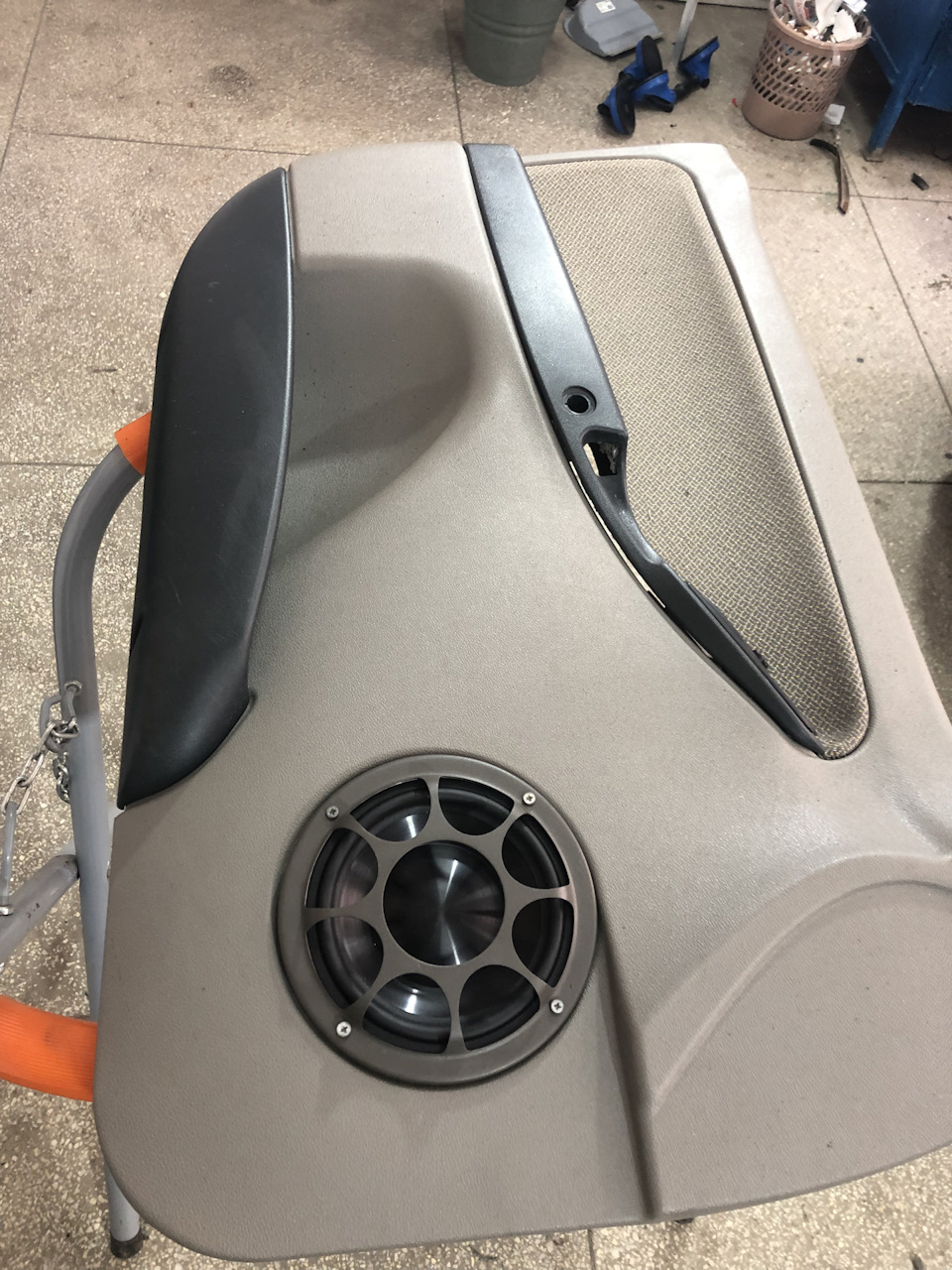

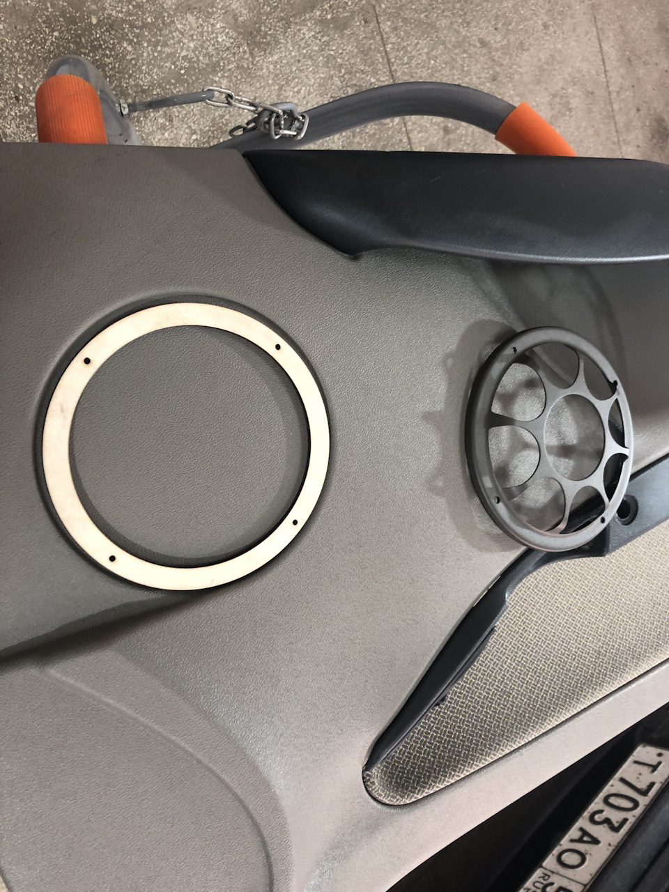

И да… мои мучения по вопросу «как встанет гриль в родное место» закончены!)))
вот я мандражировал))
Пластмассовое морелевское кольцо не встаёт (от Тэмпы), а вот октопус (в очередной раз спасибо большое Константину Неживенко) залетел ну как надо, я бы даже сказал идеально:) не удержался, решил померить динамик, как вообще и что будет, все складывается пока что хорошо и картина яснее:)

И стекольный без праймера норм держит и обычный селикон, все одно не оторвать… Не звморачивайся. Проверено
