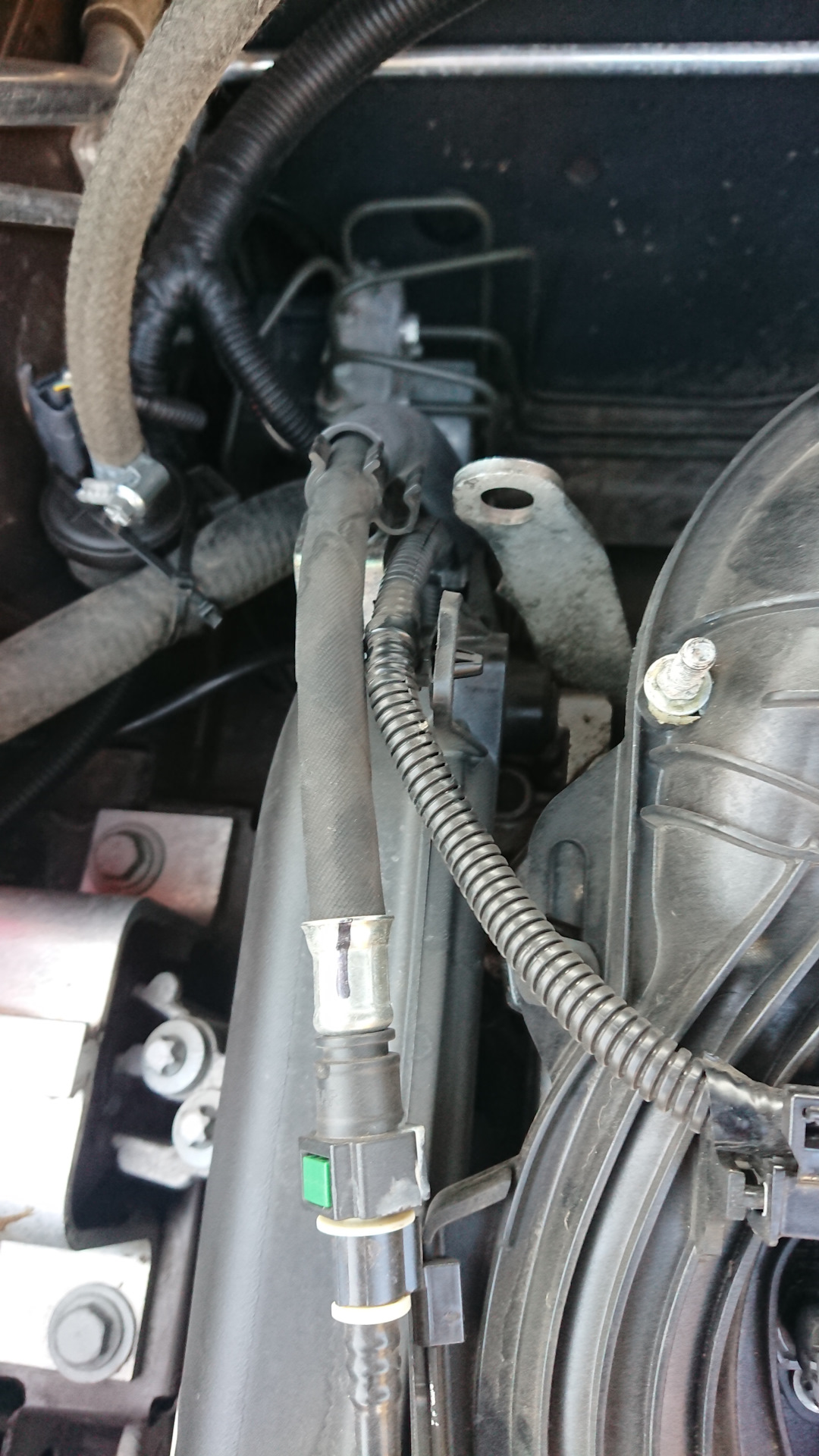

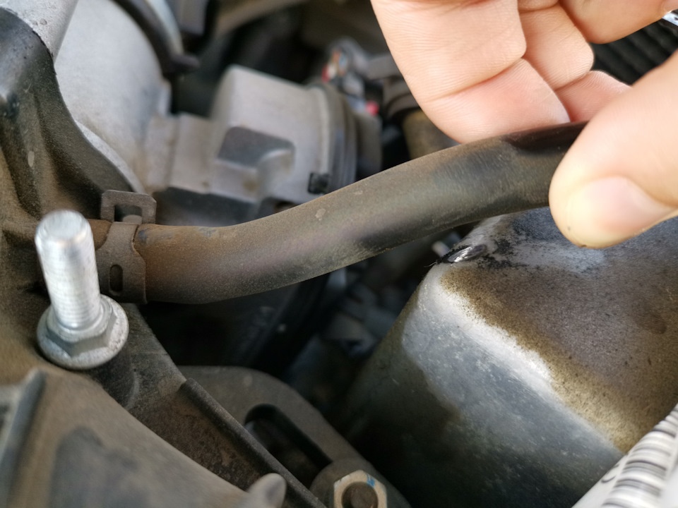

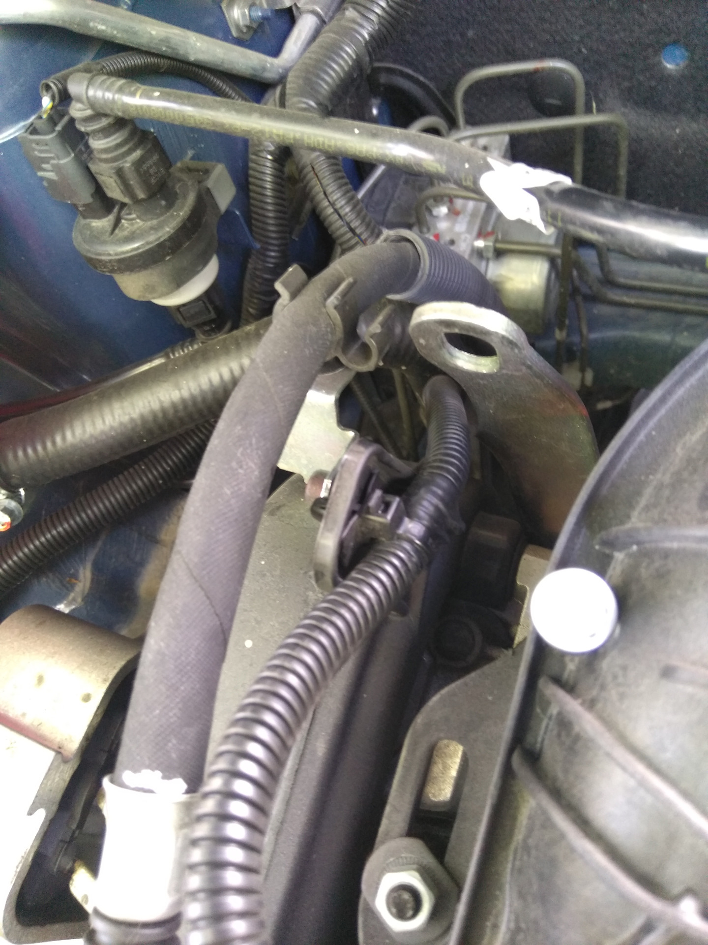

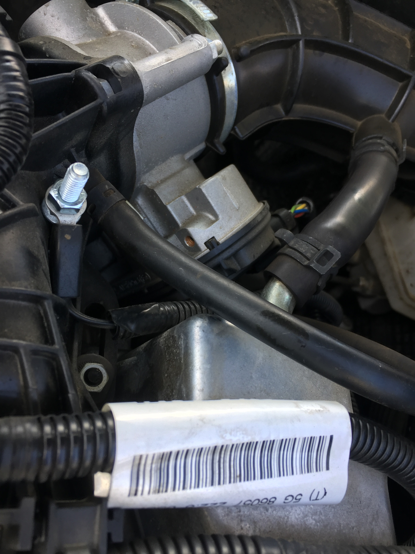

Сегодня с Евгением zhekasmr, занимаясь установкой выносного ДТВВ, обнаружили у моего скакуна опасный недуг.

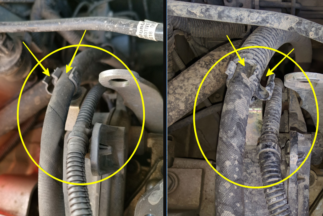

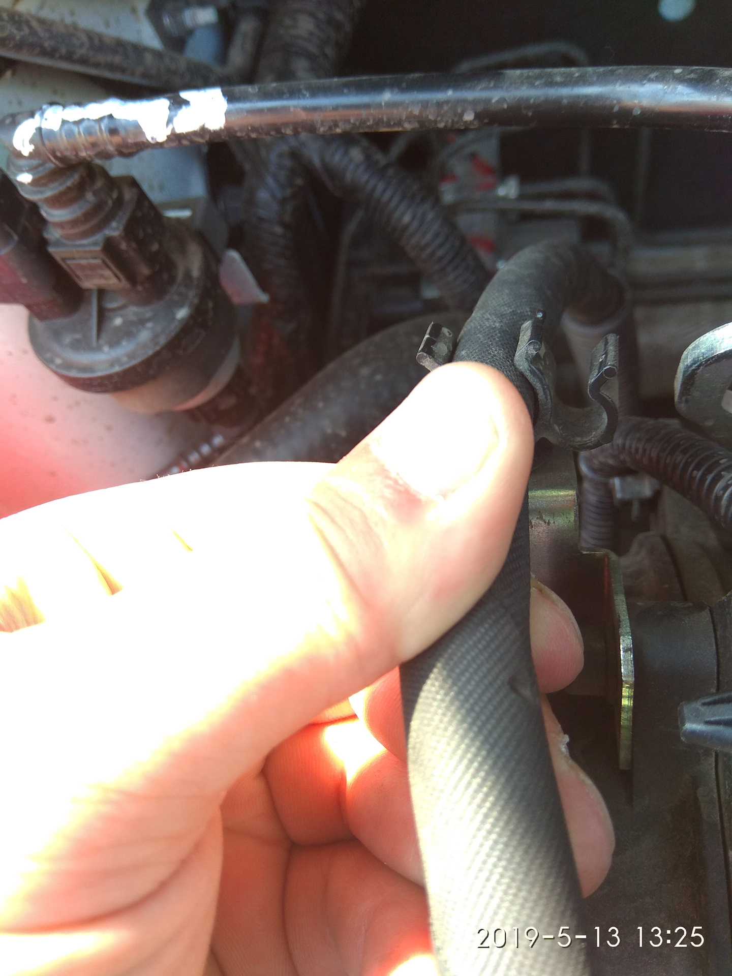

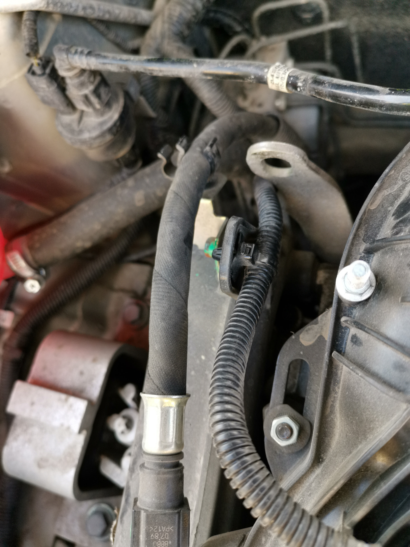

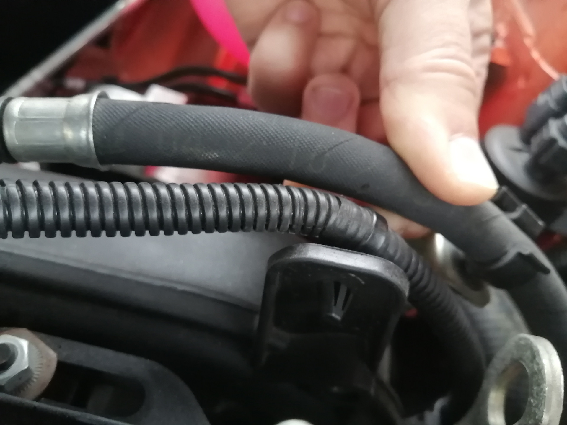

Шланг подачи топлива в рампу очень сильно трется о кронштейн проводки.
Исправили путем изменения положения самого кронштейна.
К слову сказать, в старой системе подачи топлива все сделано по уму. Проверено на машине Евгения.
Поеду к дилеру, предъявлять претензию, у меня натерло прилично. У кого стоит "новая" система подачи топлива, или кто менял по письму 25-18, обратите внимание. Косяк очень неприятный. Может привести к беде.
Расскажите друзьям и делайте репост.

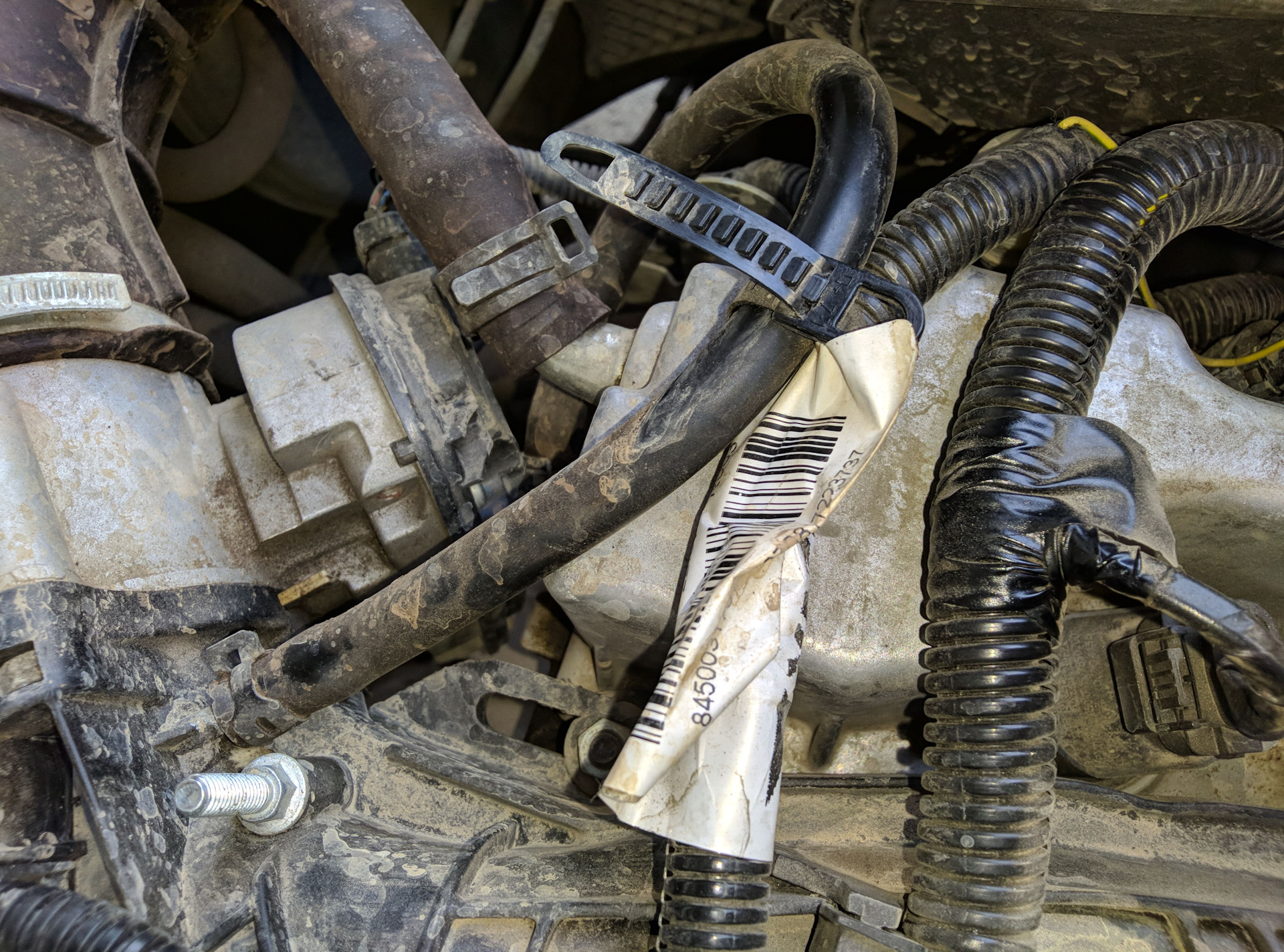

Помимо исправления косяка топлипровода устранили протирание шланга вентиляции картерных газов.
Поставили гофру.
Ну, и той же гофрой устранили дребезг тросика привода замка капота.
Хотя, из салона я его и не слышал. 😀
Всем бобра. Берегите своих коней, и себя тоже.

13 мая у дилера посмотрели товарные машины.
На Веста конструктивный недостаток есть. Даже с обратным креплением шланга.
На XRay лучше, гораздо.
PPS
18 мая дилер все устранил по гарантии.

Бежал быстро. Не потерто, но на всякий случай перекинул жгут проводов на обратную сторону крепления.
А вот вентиляция карьерных потёрта. Перепроложил шланг чтобы не задевал.
Так все равно будет задевать при вибрациях.
Но значительно меньше.

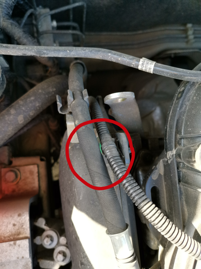

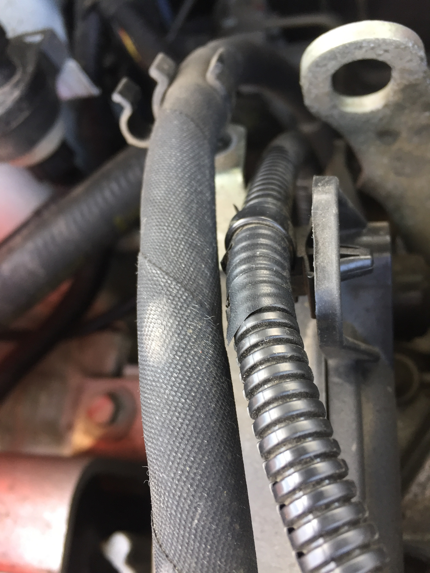

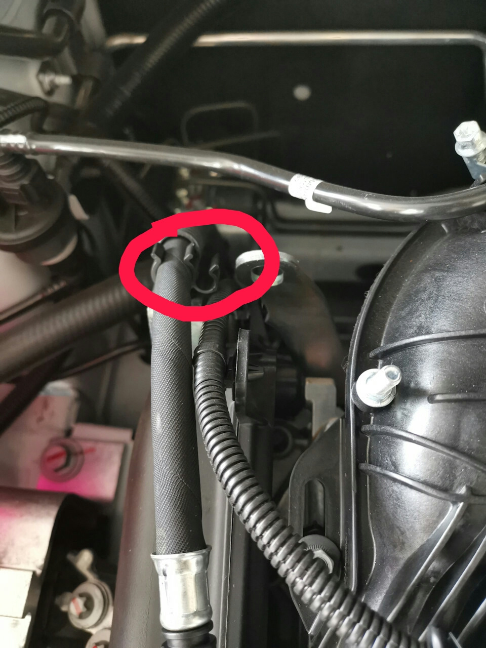

Причина трения думаю, в отмеченном на фото хомутике
Скорее всего.
artyom74

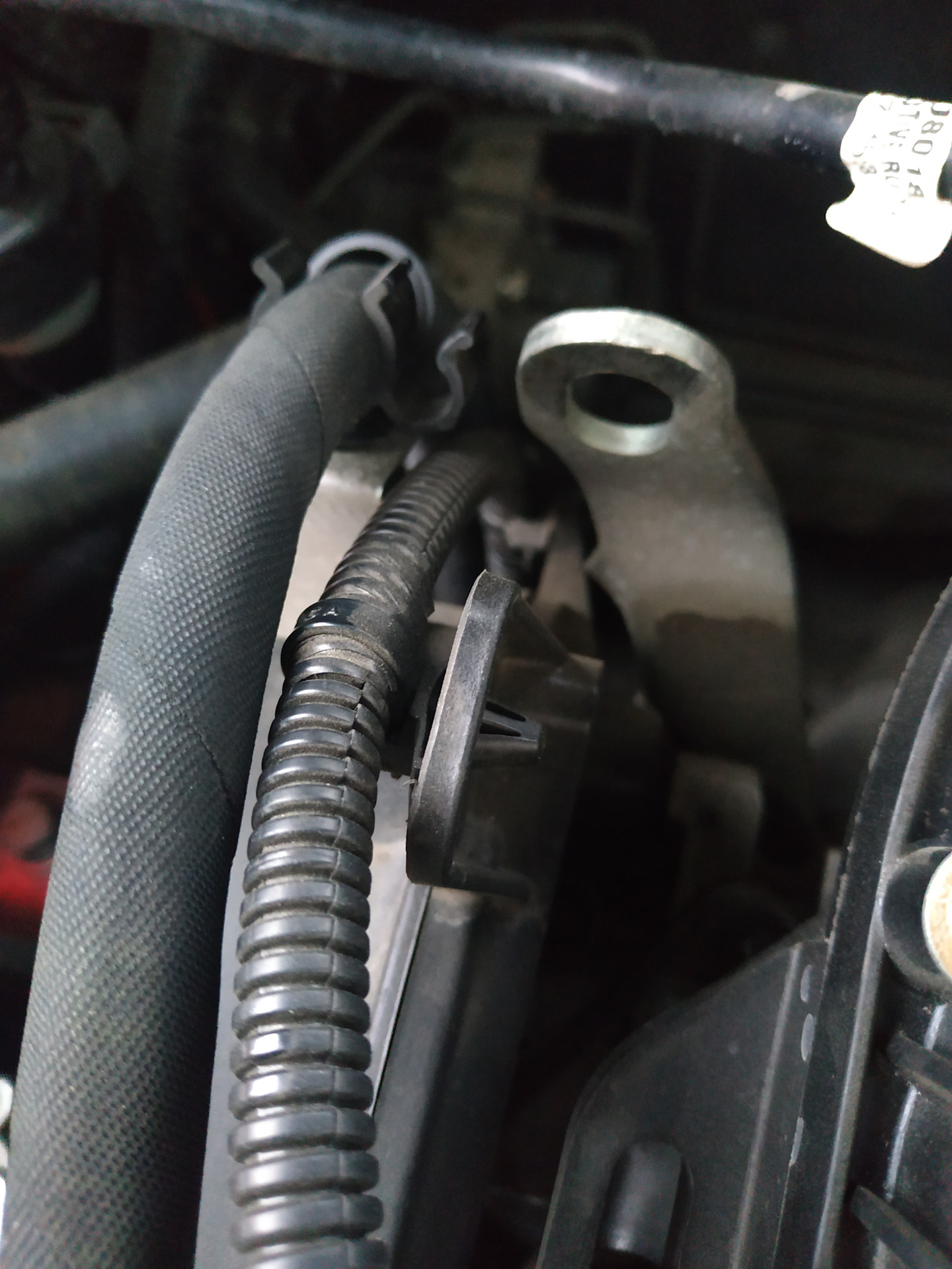

У меня в этом хомуте кабель и уложен…
У тебя, и не перетирает там где у автора (гофра тёрла шланг). Посмотри фото автора и сравни с моим.
О том и речь! Развернуть крепление, уложить, как и положено, в него кабель, и ничего тереть не будет.

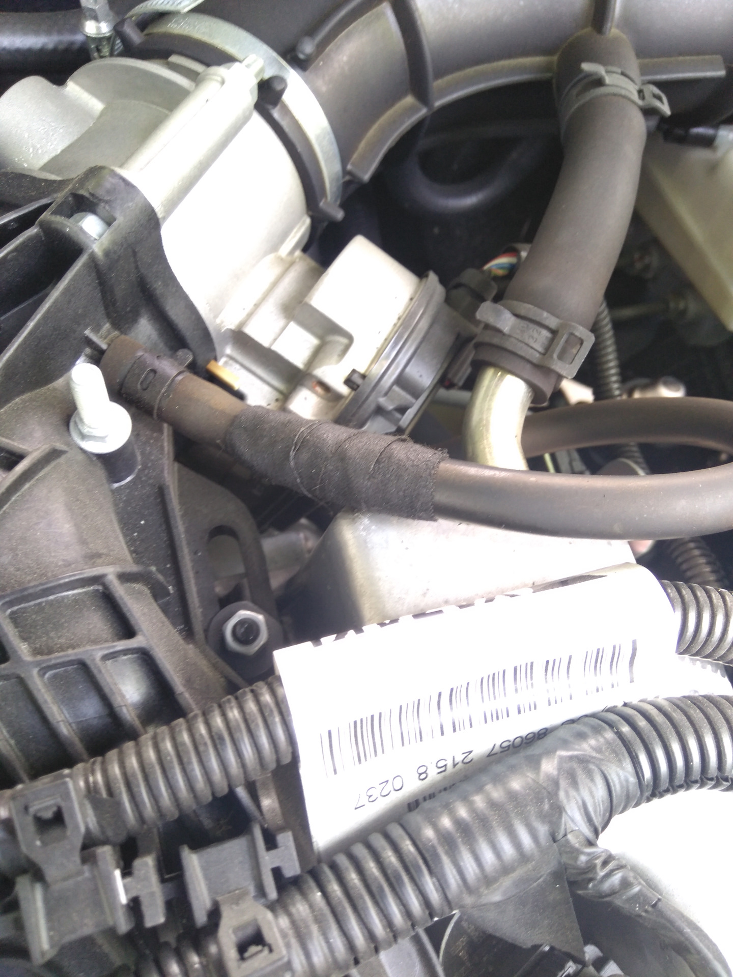

Пошел, проверил, косяк. Намотал матерчатой изоленты(ваговской)
На шланг вентиляции карьерных газов пока ХБ-изоленту подмотал, что под рукой было.
Тоже потерло в этом месте

Дилер признал Косяк завода.
Заказали шланг.
Ждать 3 дня — 2 недели.

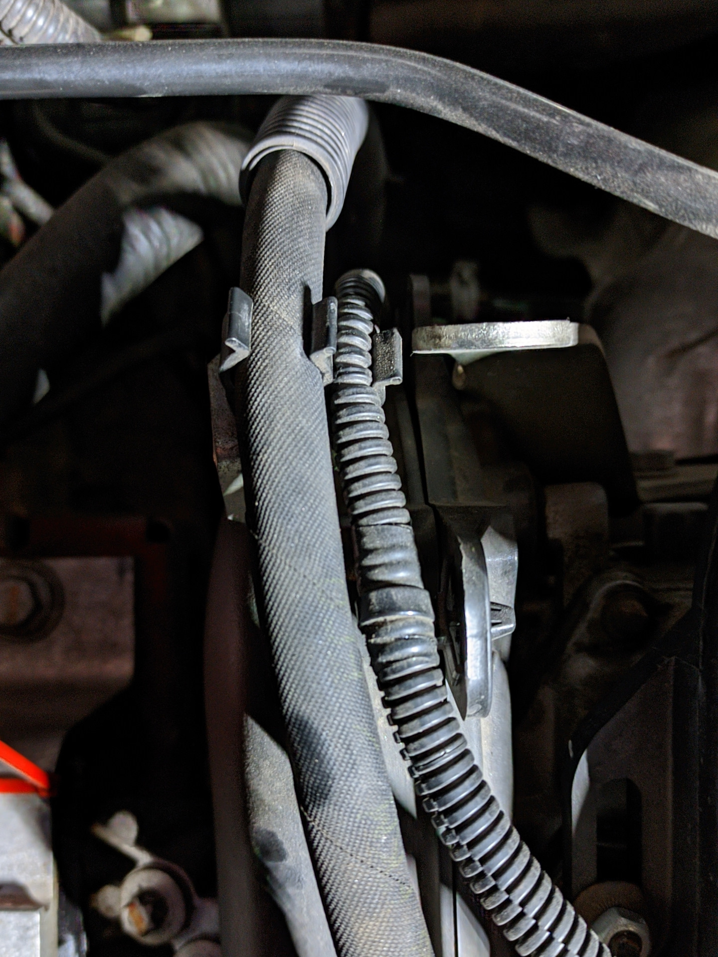

НАЙТИ ОТЛИЧИЯ
Тоже вариант, и видимо правильный!
У меня, наверняка, — кривая сборка. Пусть на ВАЗе разбираются.
ELITE83
НАЙТИ ОТЛИЧИЯ

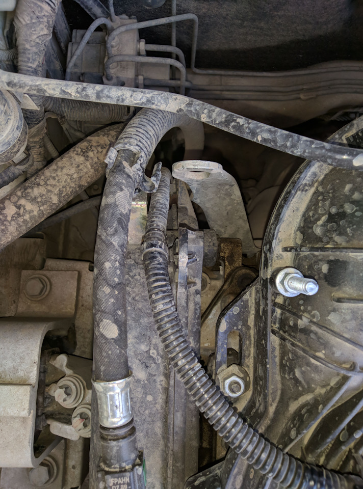

Жаль, фото не передало глубину натертости. У меня ямка уже приличная, на раз ощущается. Глубина 1-1,5 мм точно уже есть.

Провел ревизию, у меня норм зазор между ними, пока нет намеков на потертости
У меня там тоже зазор был. Однако натерло. На фото видна зелёная краска между ними, которая нанесена на винт крепления кронштейна.
У меня получается кронштейн сдвинут чуть ближе к салону, может поэтому все норм
Не, зазор такой-же у меня. Шланг вибрирует.
Эт понятно, просто повреждений на резине пока нет, ток на металле
