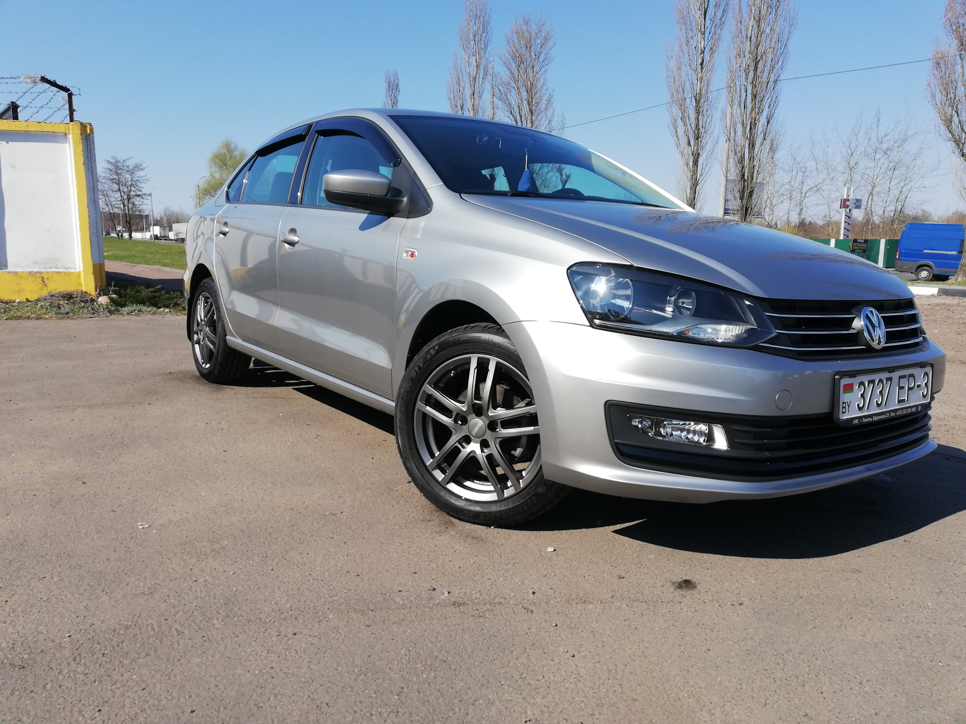

Когда переобувался на лето в новый комплект летней резины и новые диски меня очень смутило количество грузиков после балансировки. Как мне показалось их многовастенько. На что мне шинник ответил — мол все новое, еще прикатается. И дал совет, а точнее два:
1. Через 200-300 км подтянуть болты. Сделано было безприкословно.
2. Приехать через 2000 км и сделать повторно балансировку колес.
По этому поводу закрался некий скепсис, неужели может так прикататься, что прям сильно меньше станет грузиков. Ну да ладно, поживем увидим.
Вот наверно первую тысячу километров я не выезжал за пределы города (так уж получилось), но вот выдалось мне съездить на дачу к теще. Еду по трассе и на 100 км/ч замечаю что руль дрожит, снижаю скорость до 80 — не дрожит, 100 — дрожит, 130 — не дрожит. Хммм… И в голове звучит голос шинника "Все новое… Прикатается… Приезжай через 2000 км". Короче ездим дальше и быстрее 100 (где конечно же это разрешено законом).
И вот сегодня я решил все таки съездить на балансировку, т.к. проехал уже почти 2000 км. А заодно проверить слова шинника.
Как итог. Где грузиков изначально было не много, то и показатели дисбаланса были до 25 грамм максимум. Грузиков становилось все меньше и меньше. И вот дошла очередь до последнего заднего колеса (то которое меня пугало количеством грузиков). "Крутим барабан" и бац. 80 грамм. Я офигел. Короче срезает шинник две пулеметные ленты с диска и добавляет в другое место 2 грузика. И все по нулям стало.
Мораль сей басни такова. Ездите на повторные балансировки. Лишние дисбалансы на колесе это нагрузка на ступичные подшипники, рулевую рейку и прочее.
Я для себя вывод сделал.
