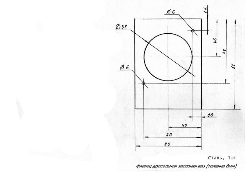

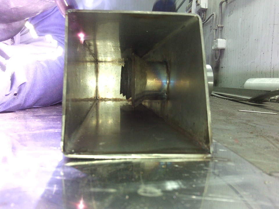

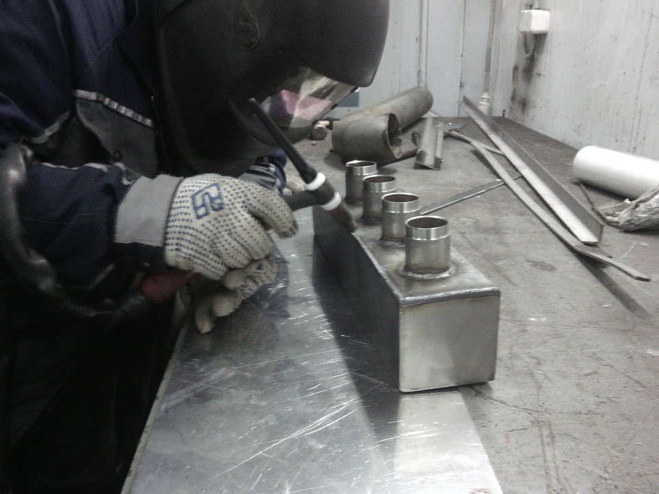

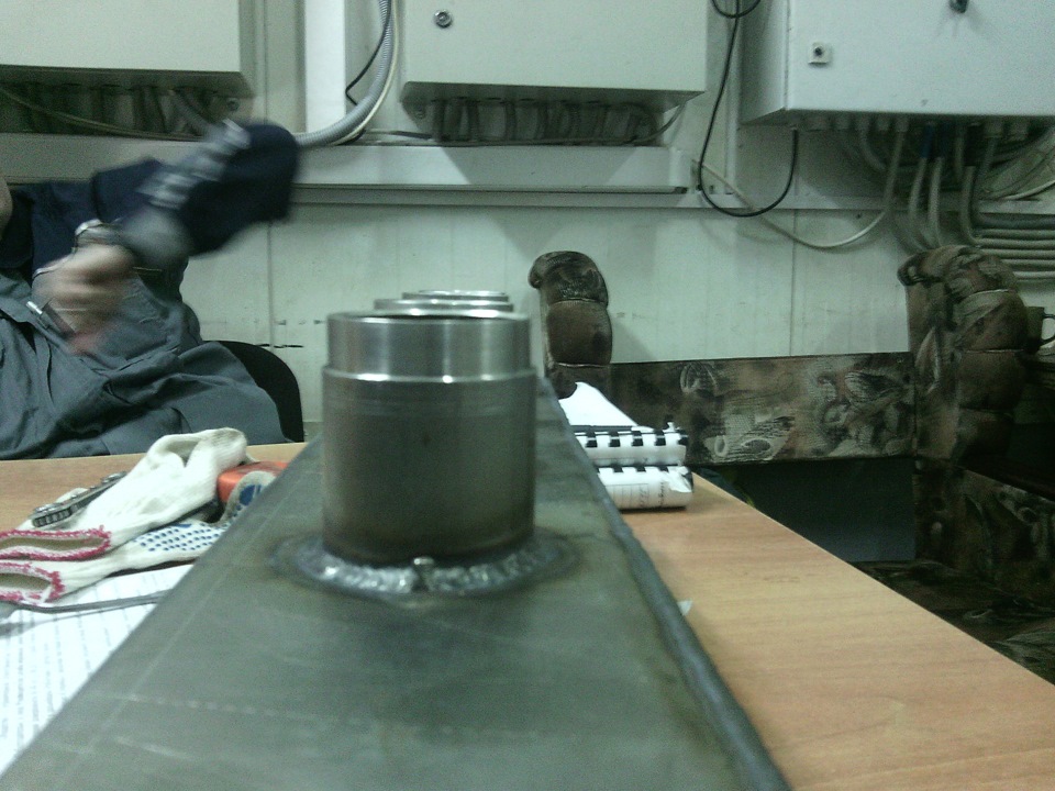

вчера доделал новый рес теперь уже на двенашку! Объем 3,547литра, с мегафонами внутри! Полностью с нержавейки! Ставиться на сток рога.
Формула расчета обьема тут

Дудку где взял

Самому нравиться! Лучше чем первый получился!
это всё классно что сам решил сделать! валы какие будут стоять?
с подъемом около 10 и фазой под 300, летом буду дросселя ставить, уже собираю!
ну тогда еще ничего…раннеры коротковаты конечно.
Почему? Рога сток 13см и ранеры +6 итого 19-+1
Senya-vasiN
Допустим на дроселля длина коллектора под пик мощности на 8000 по расчетам длина должна быть от гбц до привалочной плоскости дрочилей 17см.
