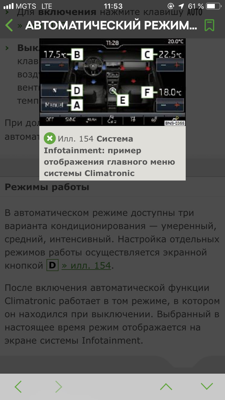

Расскажите у кого как работает кондей в машине.
Поездив на разных каршерингах, я начал сомневаться в адекватности температуры выставленной на климатической установке.
При этом что-то подобное было на супербе у меня. Поэтому мне хотелось понять, это "фишка" шкоды либо это косяк машины.
Теперь суть:
Выставляя на климате +18 и включая кондей, по ощущениям воздух идет не тот, который выставлен на климате, он явно теплее, так как когда переводишь температуру в режим LO, а потом снова ставишь +18, то вот тогда точно начинает в салон идти воздух температурой +18
Апдейт: был у ОД, сказали это нормально. Это климат.
Работа климата
Skoda Kodiaq 2018, двигатель бензиновый 1.4 л, 150 л. с., передний привод, автоматическая коробка передач — другое

Климат заряжен на работу от датчика температуры в салоне, от него он и пляшет, в режиме auto он может дуть как холодным, так и горячим воздухом, важен конечный результат. Сегодня ехал, на климате 22.0, на улице +12, из воздуховодов дует прохладный воздух, в машине тепло.

Если вы хотите чтобы дуло той температурой что вы выставили, надо было брать машину с кондиционером, а не климатом. Климат, как уже писали выше, поддерживает выставленную температуру по своему разумению.

Так на климате ставится не температура с которой будет дуть из воздуховодов, а температура, какую вы хотите чтобы была в салоне… А машина уже сама определяет чем дуть, холодным или горячим…
Когда вы включаете LO то он дует максимально холодным, воздуховоды охлаждаются и потом воздух выходит из них более холодный (какое-то время)…

+18 это не температура воздуха из сопел, это заданная температура в салоне, поэтому главная ошибка, люди при нагревании салона выставляют на климате +26, типа быстрее нагреется, но это не так, смысл климата в том, чтобы поддерживать автоматически заданную температуру в салоне

На климате есть кнопка auto, и все будет делаться в автоматическом режиме с установленной вами температурой и вам не нужно регулировать и проверять температуру из сопел, это забота климата, а если вы вмешиваетесь в работу, выключая кондей, то вы берете на себя работу ветиляции и конечно из сопел не будет идти забортная температура, она будет выше. Вопрос только зачем вмешиваться в управление климатом, поставьте комфортную для себя температуру и наслаждайтесь управлением

В Ауди у меня был режим efficiency, аналог eco. Так вот в документации было указано, что при его выборе в числе прочих менялся режим работы климатической установки. Да и в целом, можно было выбрать насколько “агрессивно» работает климат.
Кстати, нечто подобное и в Шкоде есть, может в этих настройках дело?!
